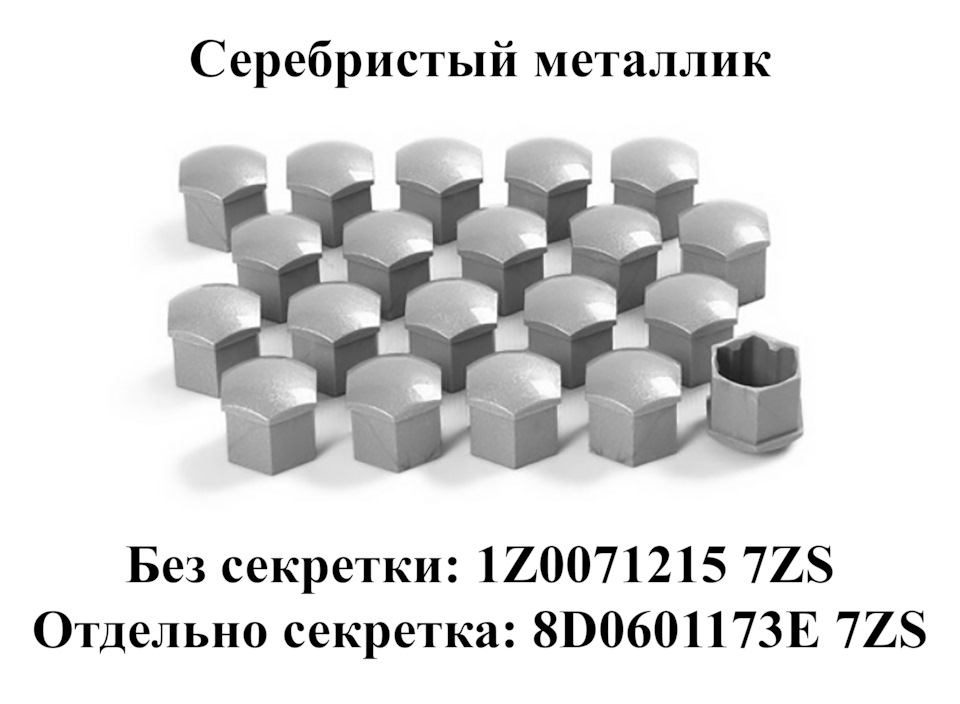

1. Серебристый металлик. Номер комплекта из 20 колпачков без секретки: 1Z0071215 7ZS. Отдельно номер секретки: 8D0601173E 7ZS. Фото:

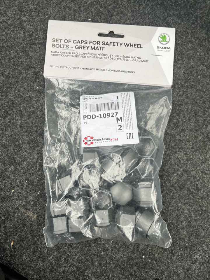

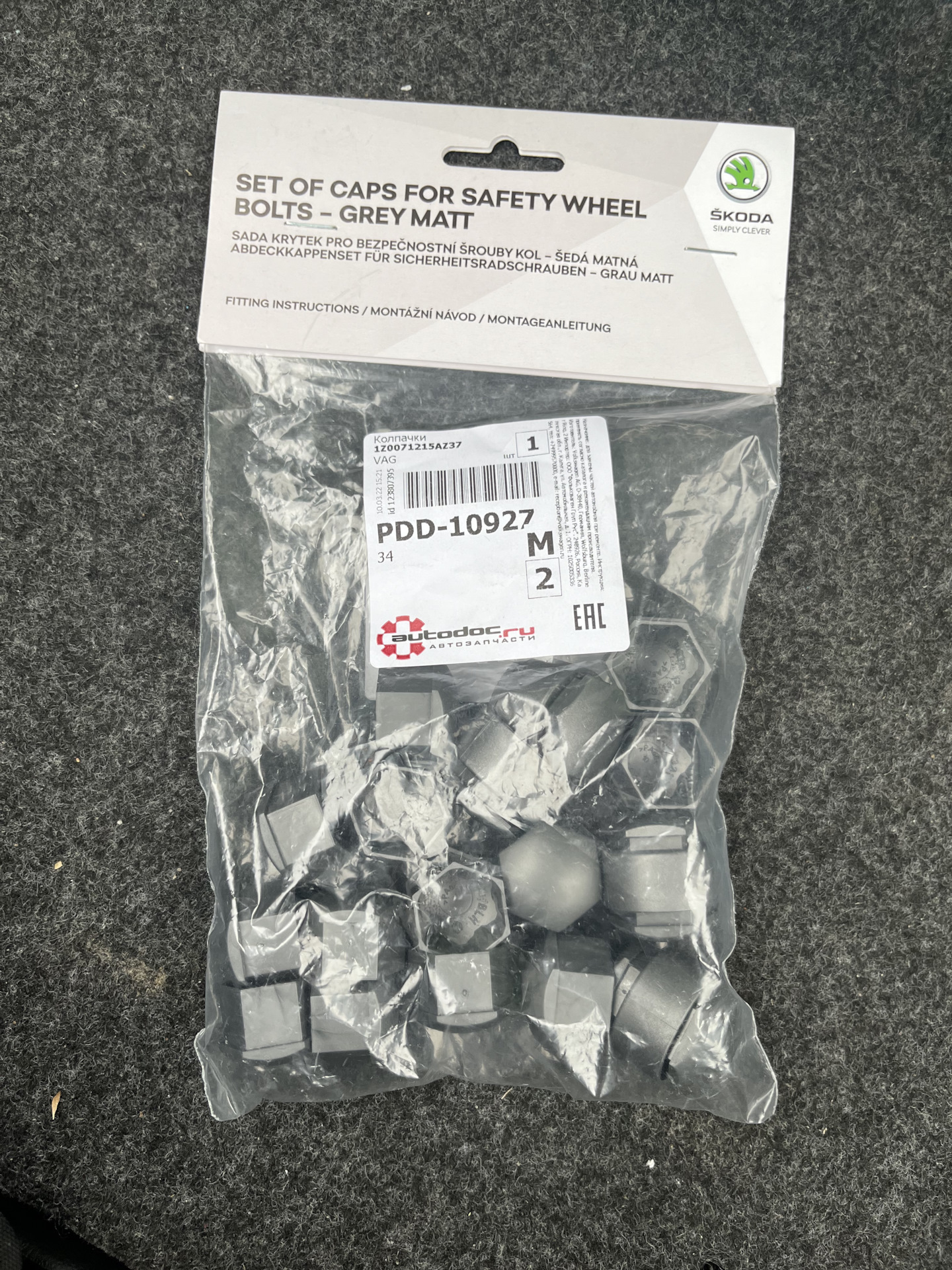

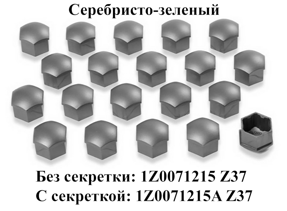

3. Серебристо-зелёный металлик. Честно, мне кажется, что они очень похожи на предыдущий вариант. Вживую я их не видел. Номер комплекта из 20 колпачков без секретки: 1Z0071215 Z37. Номер комплекта из 16 колпачков и 4 под секретный болт: 1Z0071215A Z37. Фото:

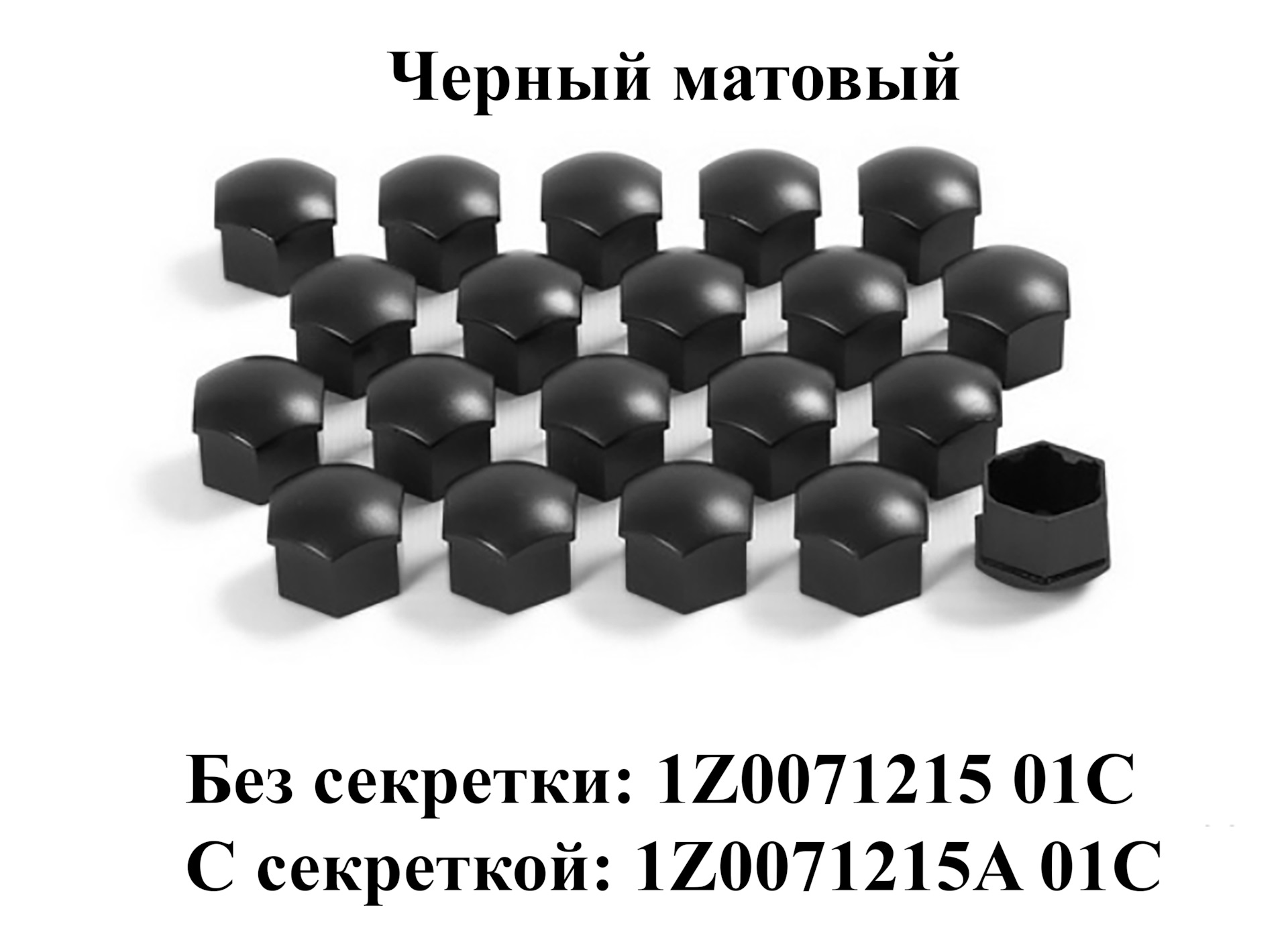

4. Черный мат. Номер комплекта из 20 колпачков без секретки: 1Z0071215 01C. Номер комплекта из 16 колпачков и 4 под секретный болт — 1Z0071215A 01C. Фото:

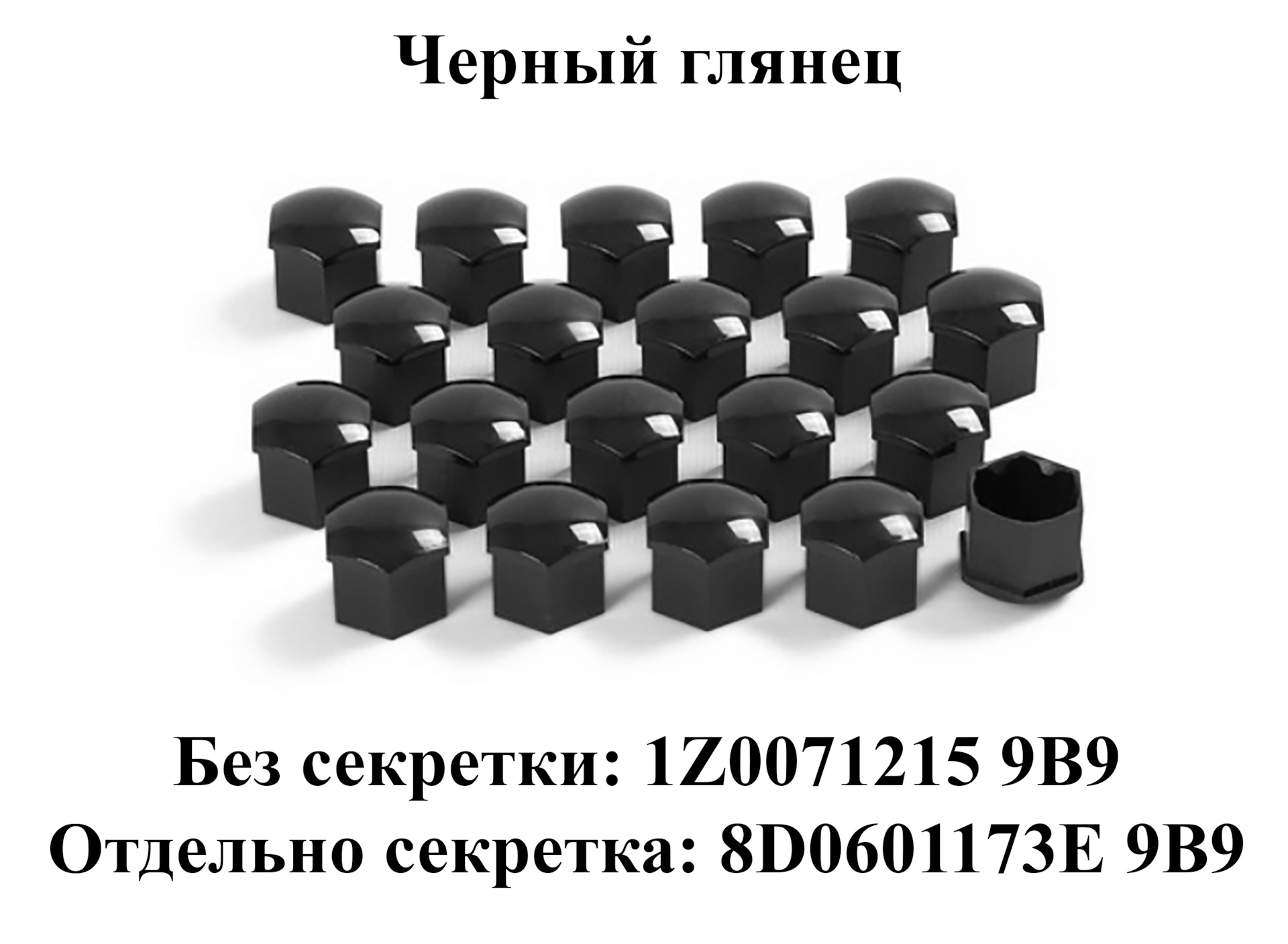

5. Черный глянец. Номер комплекта из 20 колпачков без секретки: 1Z0071215 9B9. Отдельно номер секретки: 8D0601173E 9B9. Фото:

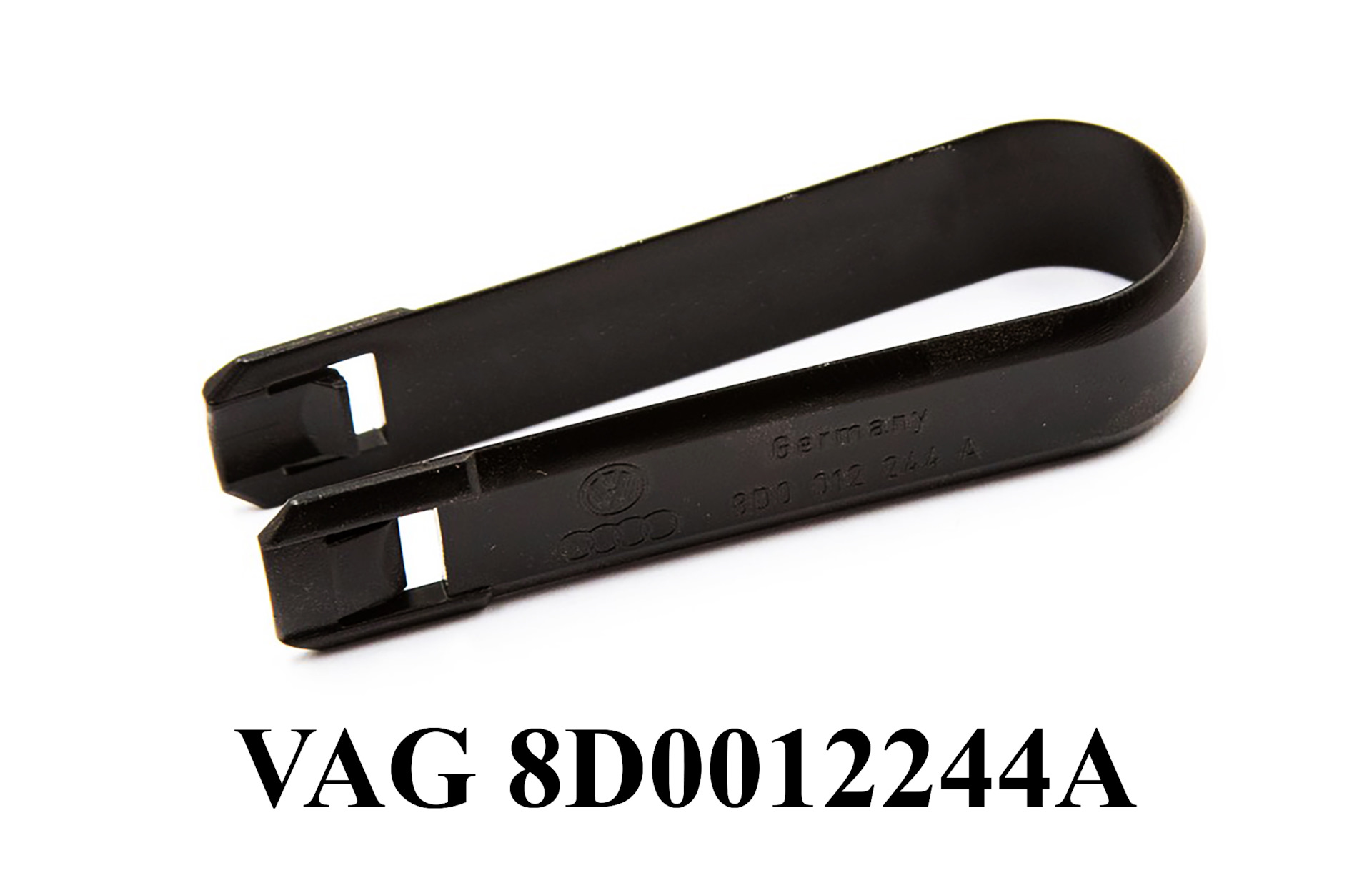

Также ещё нужен специальный съемник для них. Номер: 8D0012244A. У меня был с завода. Фото:

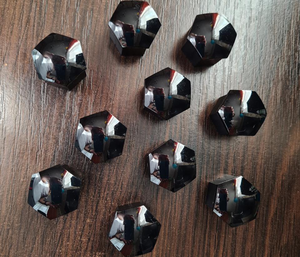

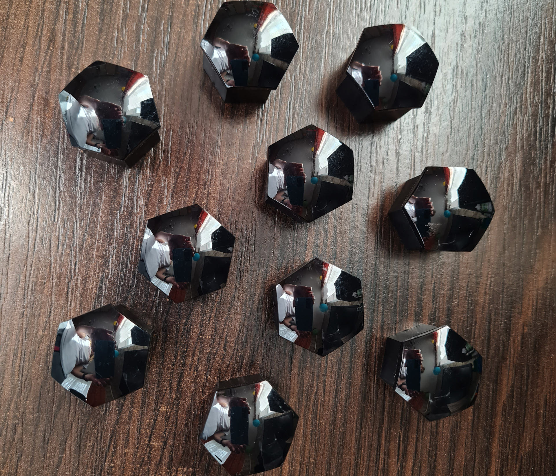

После покупки новых колес я сразу хотел купить колпачки черного цвета, но как-то позабыл и поставил серо-серебристые, которые стояли с завода. А сейчас узнал, что двадцать обычных колпачков без секретки стоят меньше 7 баксов. Когда китайские колпачки на Алике стоят около 8. Без раздумий заказал себе комплект колпачков цвета "черный глянец". Под 19-е диски. Фото:
