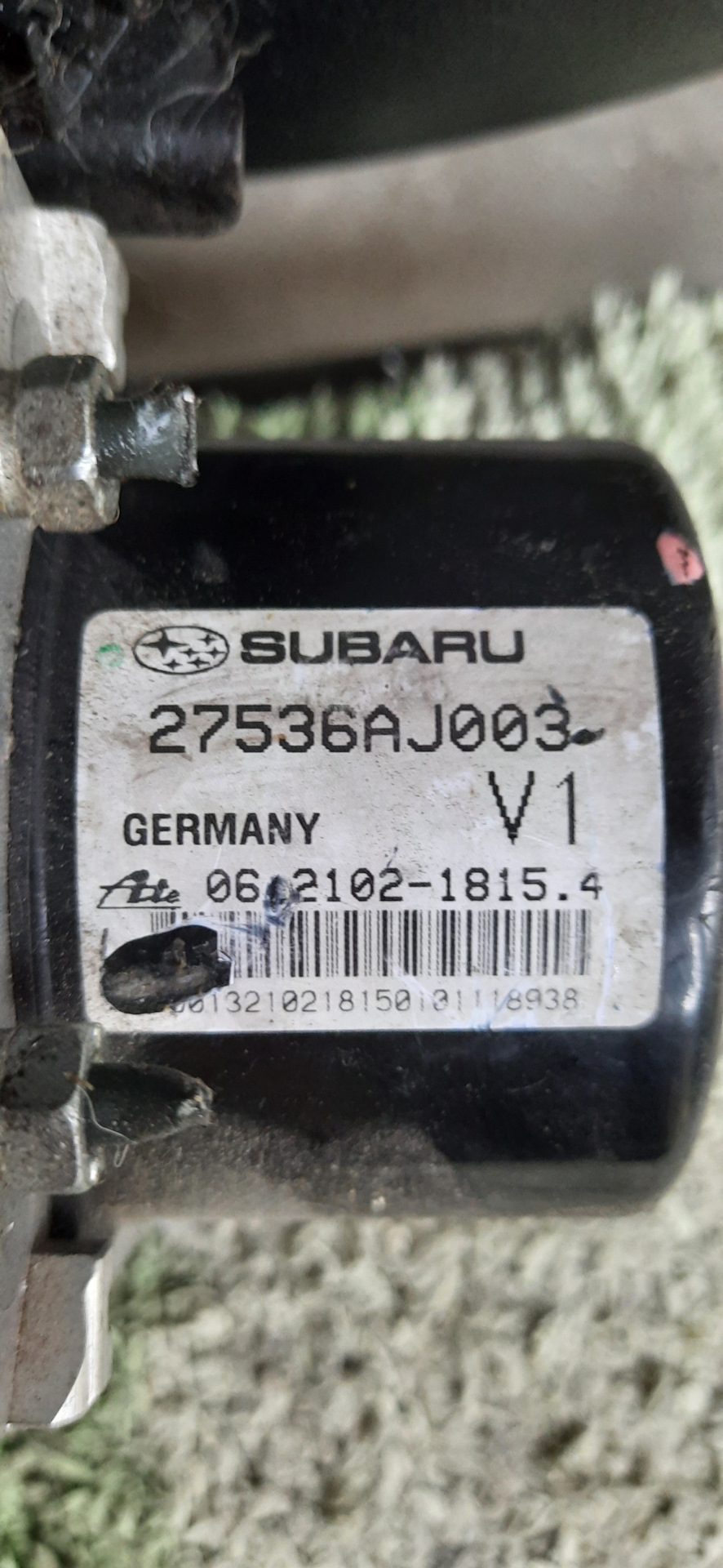

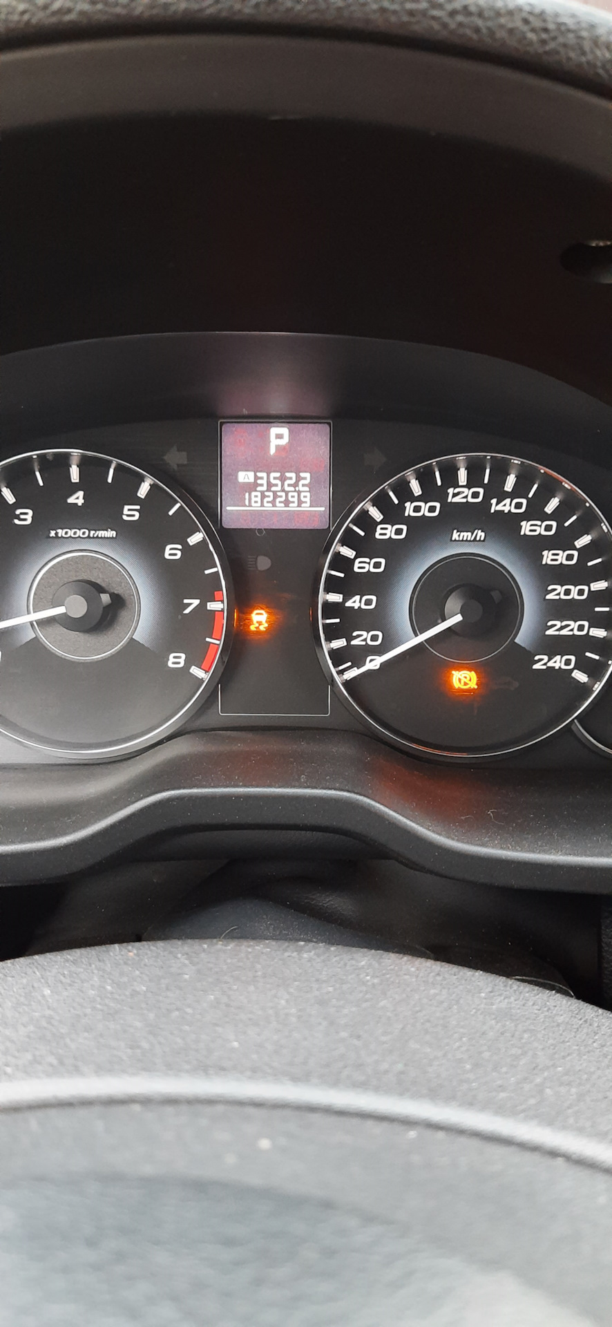

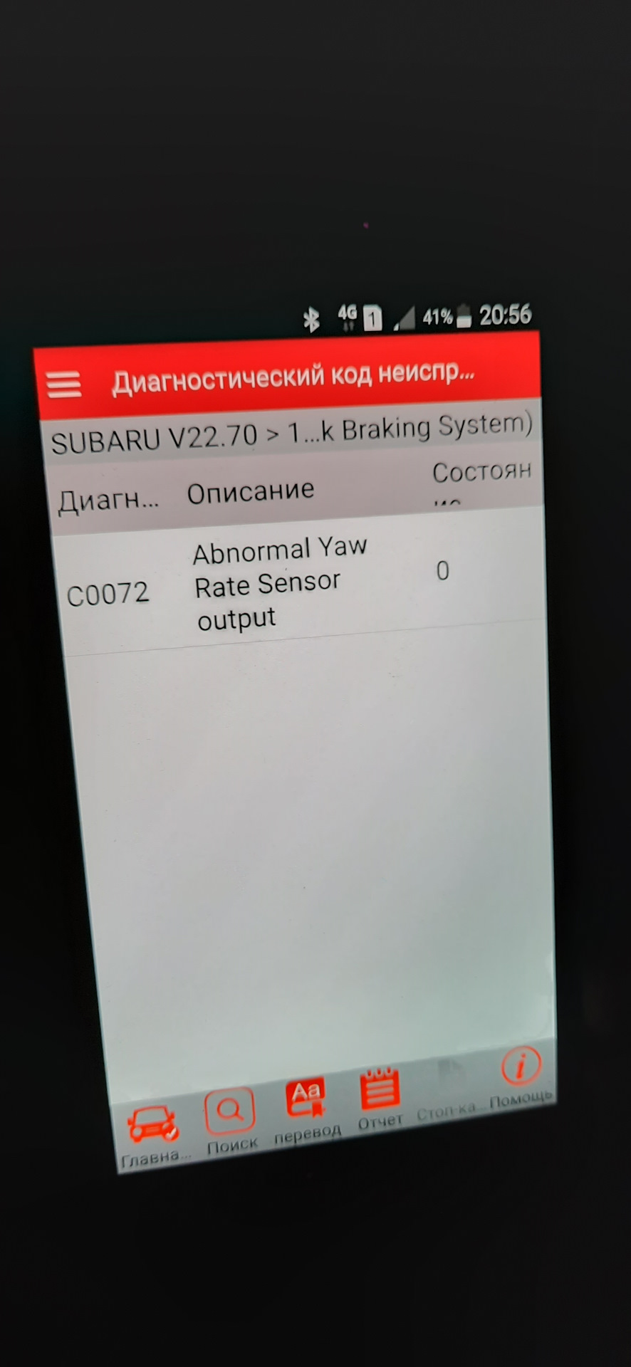

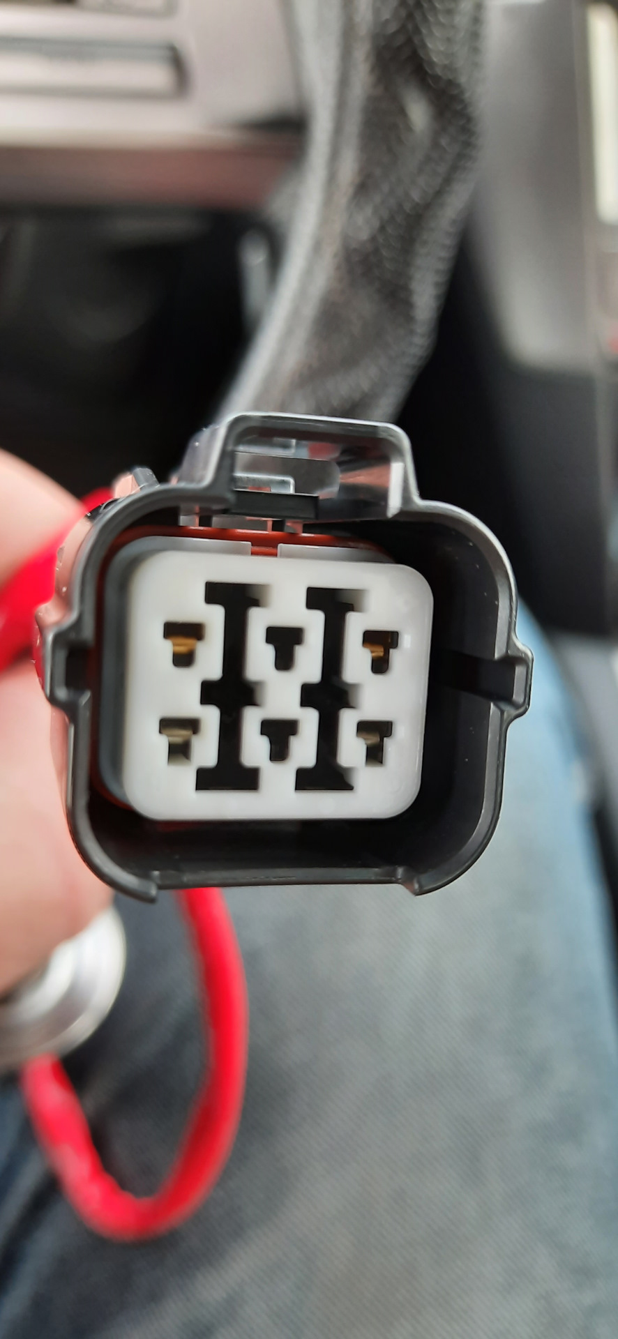

Добрый день, Субаристам от Востока до Запада✌! Вывалилась ошибка, по vdc. Номер её С0072. Не сбрасывается ни у дилеров, ни у остальных диагностов. Дилер вынес вердикт, замена блока ABS, тк система vdc интегрированна в одном блоке . ABS работает, а вот vdc нет. Проверял этой зимой. Зима в Краснодаре в этом году, как на ДВО 🥶👍. Снежная и с гололедом. Ошибка появилась при стечении сразу 2х обстоятельств… 1 вечером помыл машину и на утро мороз и этим же утром ошибка.
2 за день до этого, сел аккумулятор в нОль, жена забыла ключ в замке.
Но вот странно, почему Чек не загорелся. С ошибкой езжу уже 15ткм.

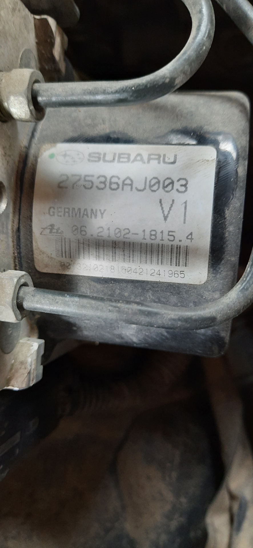

Заказал блок ABS, блок пришёл. Только вычитал в нете нюанс один ошибку такую может выдавать из-за показаний датчика руля. А на легасике, после развал-схождения руль чуток влево имеет наклон. Блок пока не меняю, записался на ремонт рейки стучит с самого приобретения авто. Хотя когда менял жидкость в варике у официалов, то узнал, что первый хозяин по гарантии менял рейку, на пробеге 60ткм. (Продавал он машину с пробегом 118ткм, а я купил в 2018 с пробегом 67ткм.) 😁

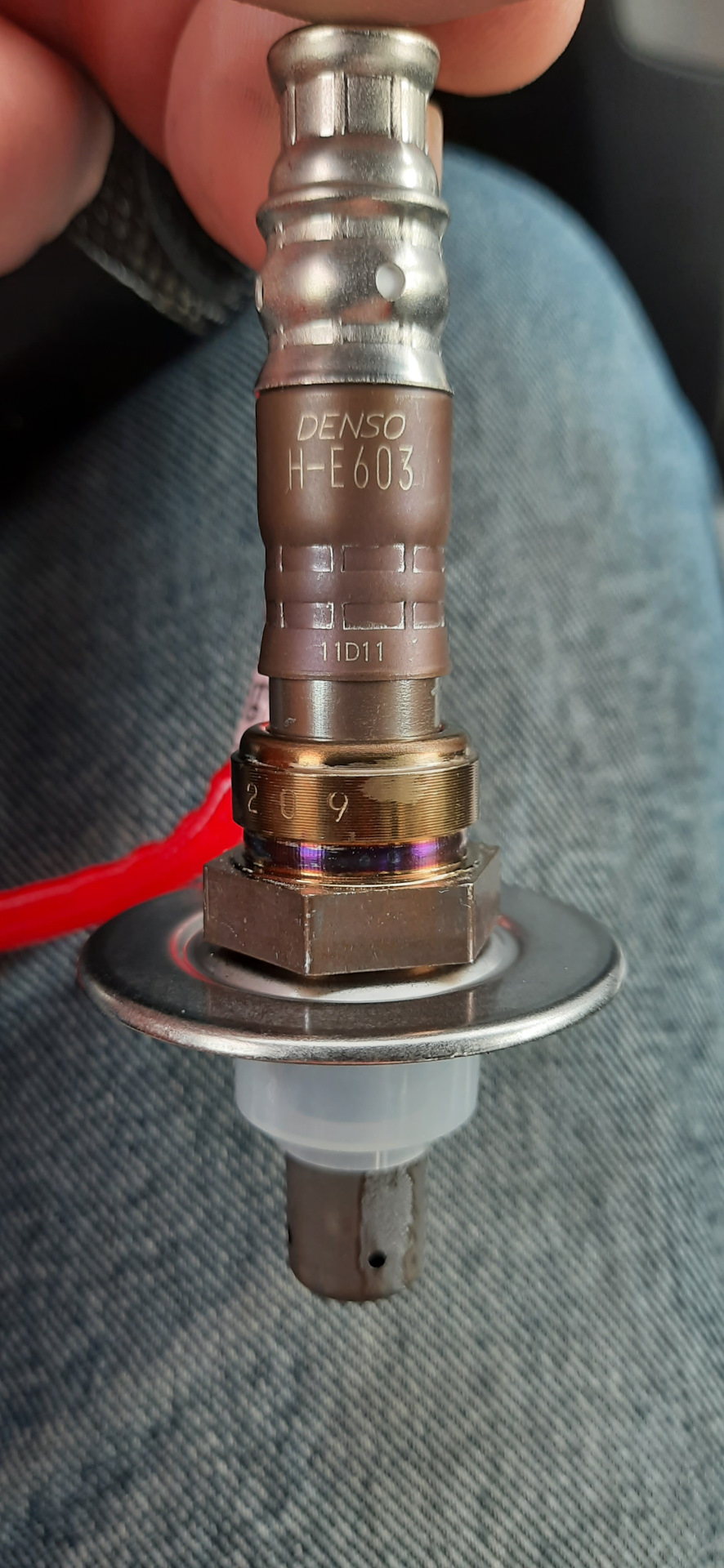

Вот думаю сначала с рейкой решить вопрос, а потом с ABS. Ну, а сейчас жду пока мотор остынет чуток, пойду поменяю 1ю лямду. Ошибка 0030 вылетает раз в неделю 1,5-2ткм.

Умер датчик рысканья, калибровки и сбросы ошибки не помогли, куплен был блок ABS с идентичным номером и переставлен на мою. Точнее его электронная часть, а механическая осталась родная. Как мастер сказал, что нех прикуривать когда сел аккумулятор. Перезалили софт, т.к прописывать надо блок.
то есть датчик рыськанья находится в блоке абс?yaw датчик?
а вы знакомы с G sensor
Да, так и есть. Все датчики интегрированны в блок ABS / VDC. В отличие от предыдущего кузова.

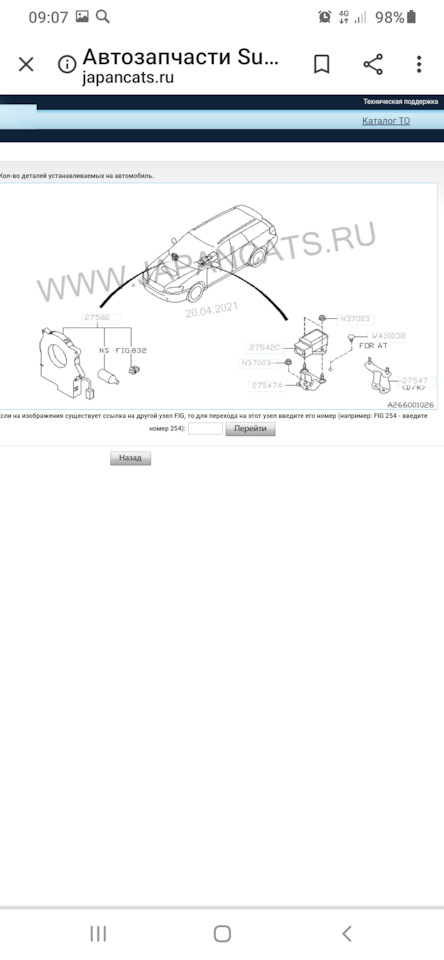

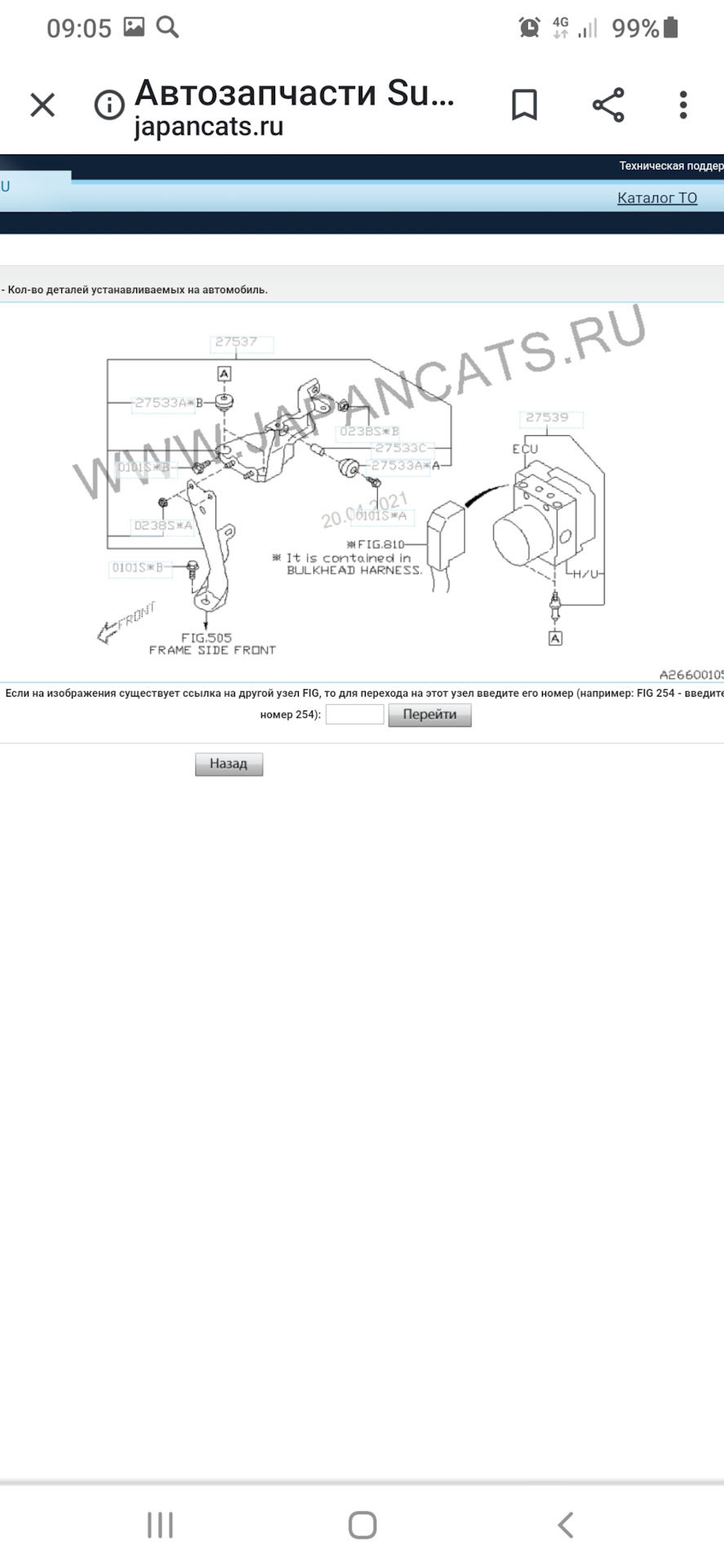

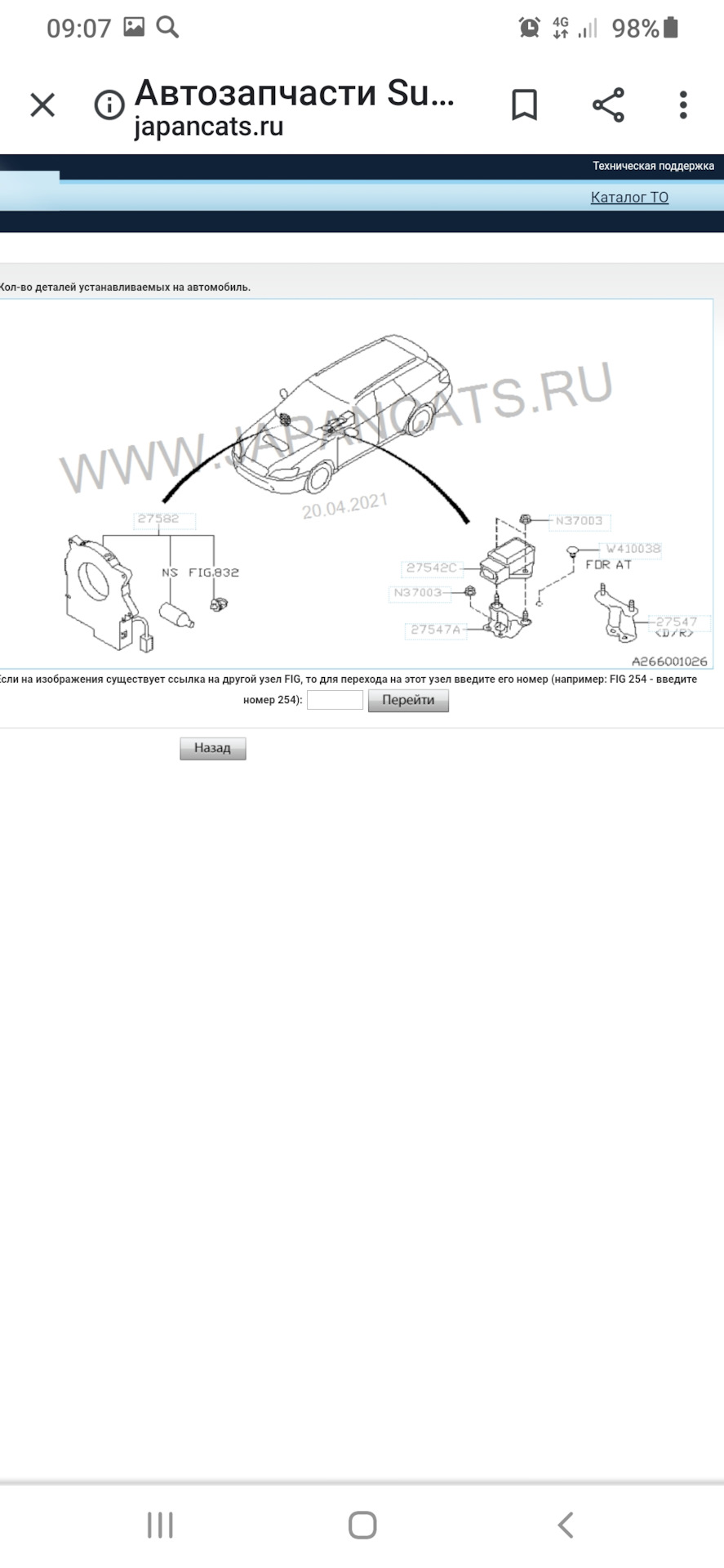

Вообще, C0071 это ошибка по датчику динамических сил. Он стоит в консоли, между селектором АКПП и подстаканниками.
Но всё же, прежде чем что-то менять:
1. После ремонта рулевой рейки, отрегулируйте схождение-развал так, чтобы руль стоял ровно при прямолинейном движении. Прямо так и объясните мастеру, они знают как поставить.
2. Попробуйте после у дилера откалибровать нулевое положение датчика угла поворота рулевого колеса (это делается через SSM III, который есть у дилера).

Отправил скрин по bl кузову. Да там есть такой датчик. А на bm кузове только датчики колес и блок abs vdc

Да, ещё датчик положения руля. В итоге блок abs-vdc, 4 датчика на колесах и датчик положения руля.
Была такая ситуация . Поехал к дилеру тоже не могли почистить. В итоге кинули на зарядку акум и посте этого стёрли . Пусковой был слаб и на морозе засветилось всё кроме чека. Возьми новый акум .
Новый стоит. Есть мысли о контактах. Машина почти год продавалась. Стояла в Новороссийске. В планах есть чистка контактов и наведение чистоты в моторном отсеке. Жду тепла, а то дожди идут как на Сахалине
Новий после ошибки и поездки к дилеру?
После ошибки. Думаю, что попробую разные варианты.
