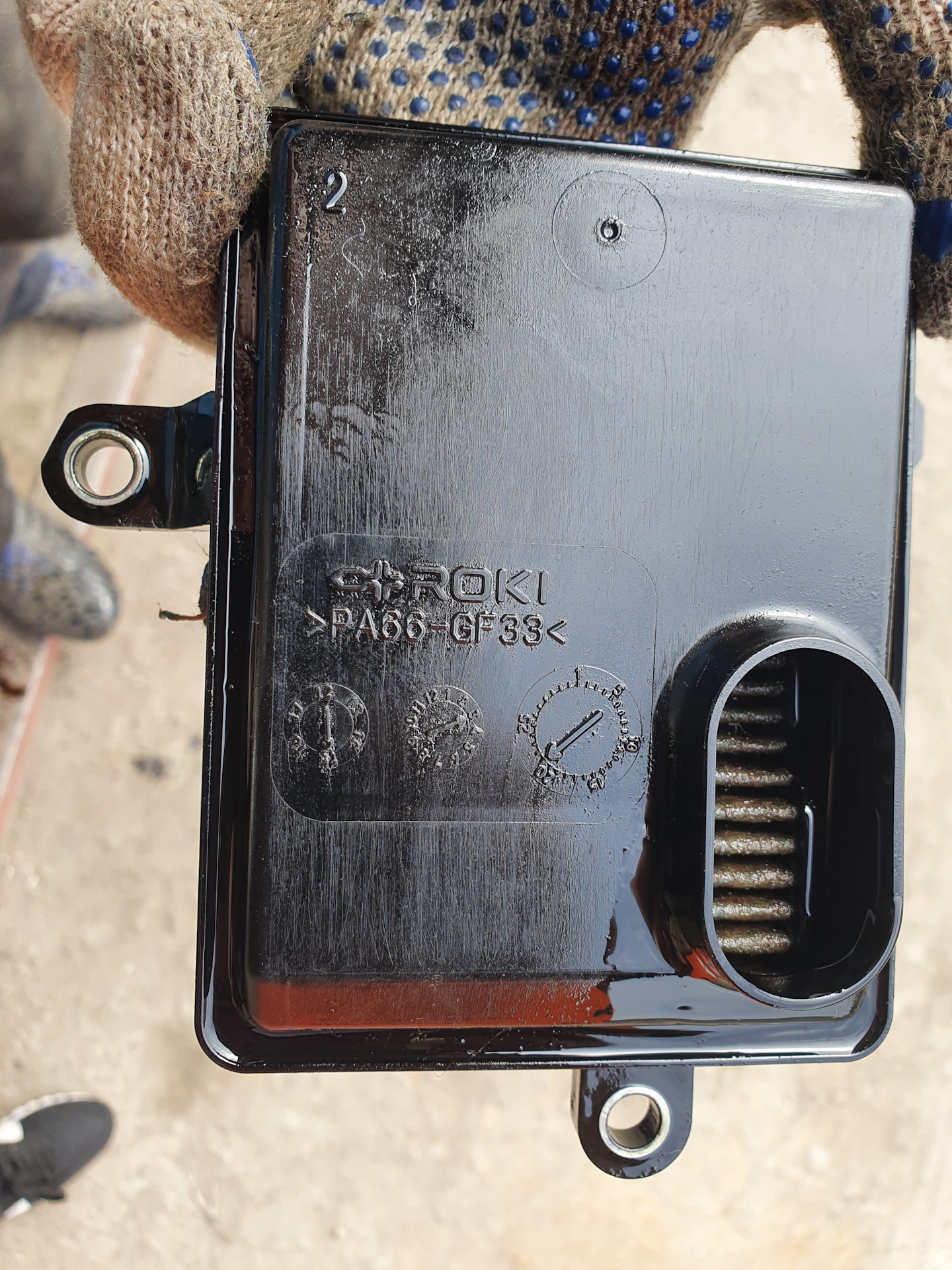

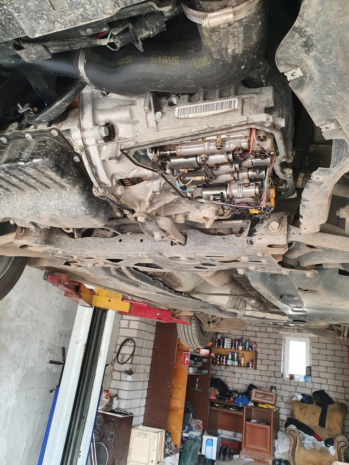

Заменил масло и фильтр в коробке, т.к. для себя хотел, чтоб спокойнее было. И не зря, по ходу его никто там не менял т.к. фильтр стоял 15 года как и сама машина. Влезло почти 4 литра. Думаю тысяч через 10 еще сделаю замену, но уже без фильтра и буду спокойно ездить. Масло брал Swag (270грн литр), фильтр и прокладка поддона Vaico(1300грн).

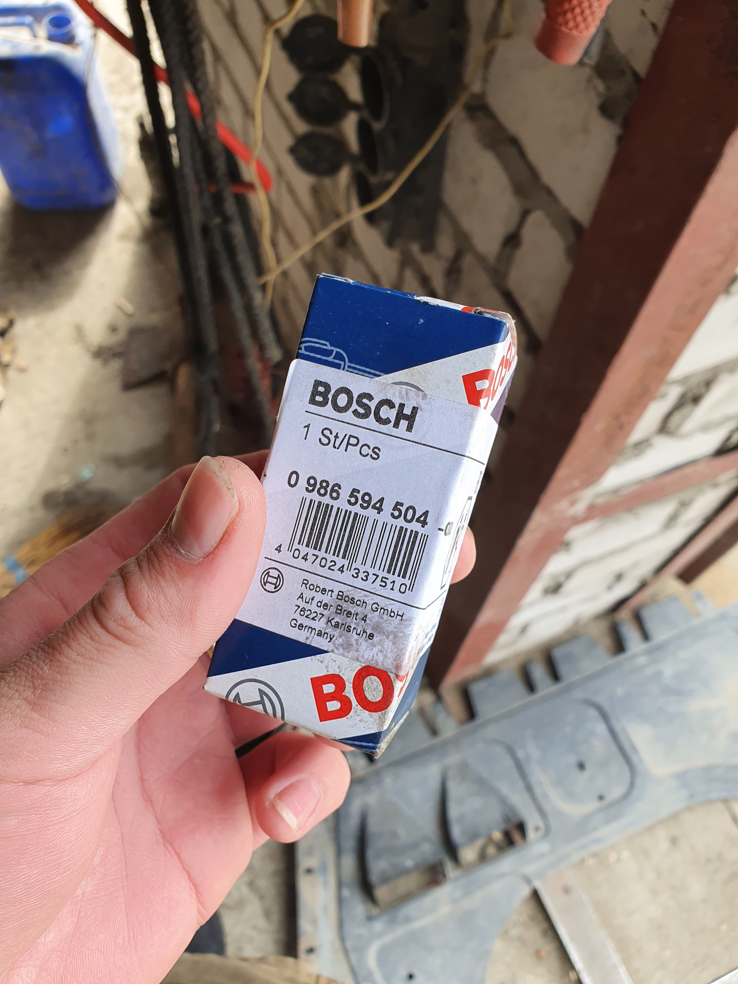

С помощью приложения Кариста вычислил виновника — левый передний датчик АБС, его сегодня благополучно заменил на Bosch(700грн)
Запчасти на фото: 0986594504
