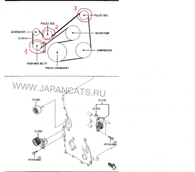

Итак, смотрим на картинку и записываем:

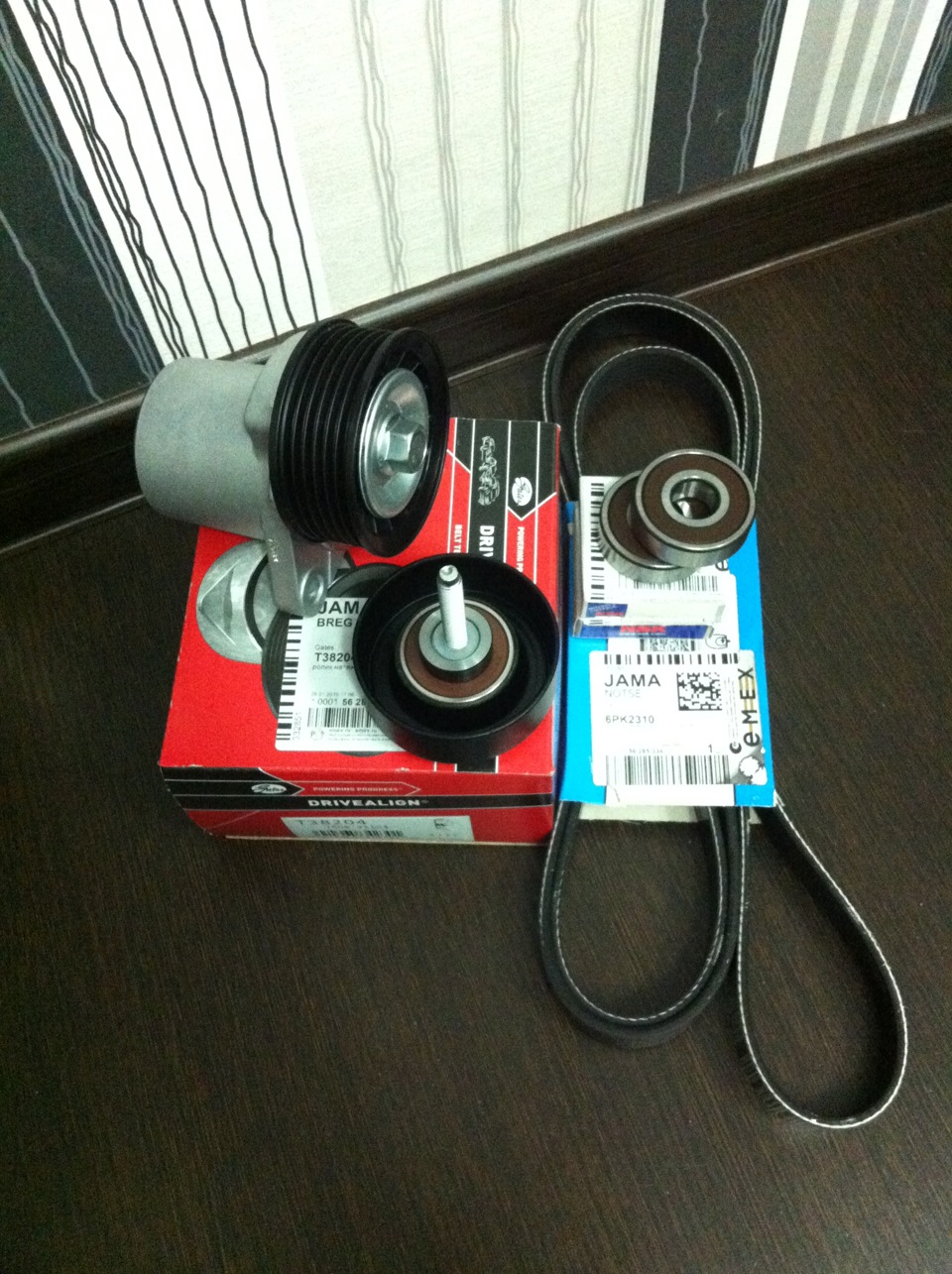

1. Натяжной ролик (№1 на рисунке) Gates T38204 (1814 руб.)
2. Обводной ролик (№2 на рисунке) Gates T36263 (1610 руб.)
3. В верхний ролик (№3 на рисунке) прессуем два подшипника NSK 6303DDUCM (418 руб.)

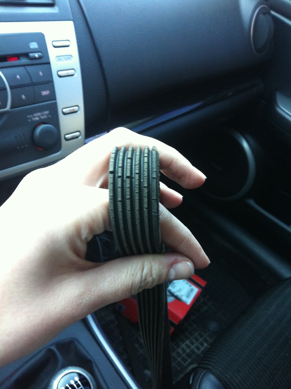

4. Ремень поликлиновый берем на 25 мм длиннее оригинального, т.к. у новых роликов диаметр больше — Dayco 6РК2310 (826 руб)
Итого получилось 4 668 руб.

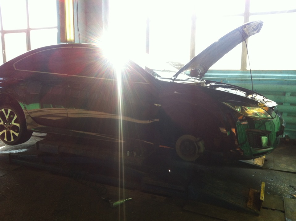

Приехала на замену в Дилекс-авто, т.к. больше никто не захотел заниматься перепрессовкой. В этот раз ребятки были позитивно ко мне настроены и даже не издевались. Сначала, они конечно усомнились в том, что все это встанет и будет работать, но через 15 мин разговоров все-таки приступили. В итоге через 1,5 часа мы все выдохнули — все встало, ремень налез, завели машину — все работает. В этот момент у меня как будто камень упал с плеч, не опозорилась в глазах мастеров, ибо я им доказывала, что я знаю, что так можно делать)

можно было обойтись заменой одних подшипников) как в третьем ролике.
Я думала об этом, но потом почитала форумы и решила все-таки поменять и сами ролики, не такие уж большие деньги)

Привет!) Не подскажешь по всем подшипникам артикулы, и вопрос — в генераторе разве не надо менять подшипник? Если нет — то я так понимаю, там 4 подшипника? 1+1+2 в одном ролике?
Обычно при покупке не оригинала просто изучают уто именно производит под оригинал. Пример, подшипники на Субару производит NTN, просто имблема коробки отличается и цена.

Я переживала, что ремень не налезет. Прочитала у кого то, что 2310 не налез, взяли 2315. Но все подошло)
от производителя еще зависит, у корейцев иногда такое бывало, два ремня с одинаковой маркировкой, но по факту длина разная. Молодчина, классный пост.
Там производитель тот же был. Как сказал мастер, просто у кого то руки из ж.))
