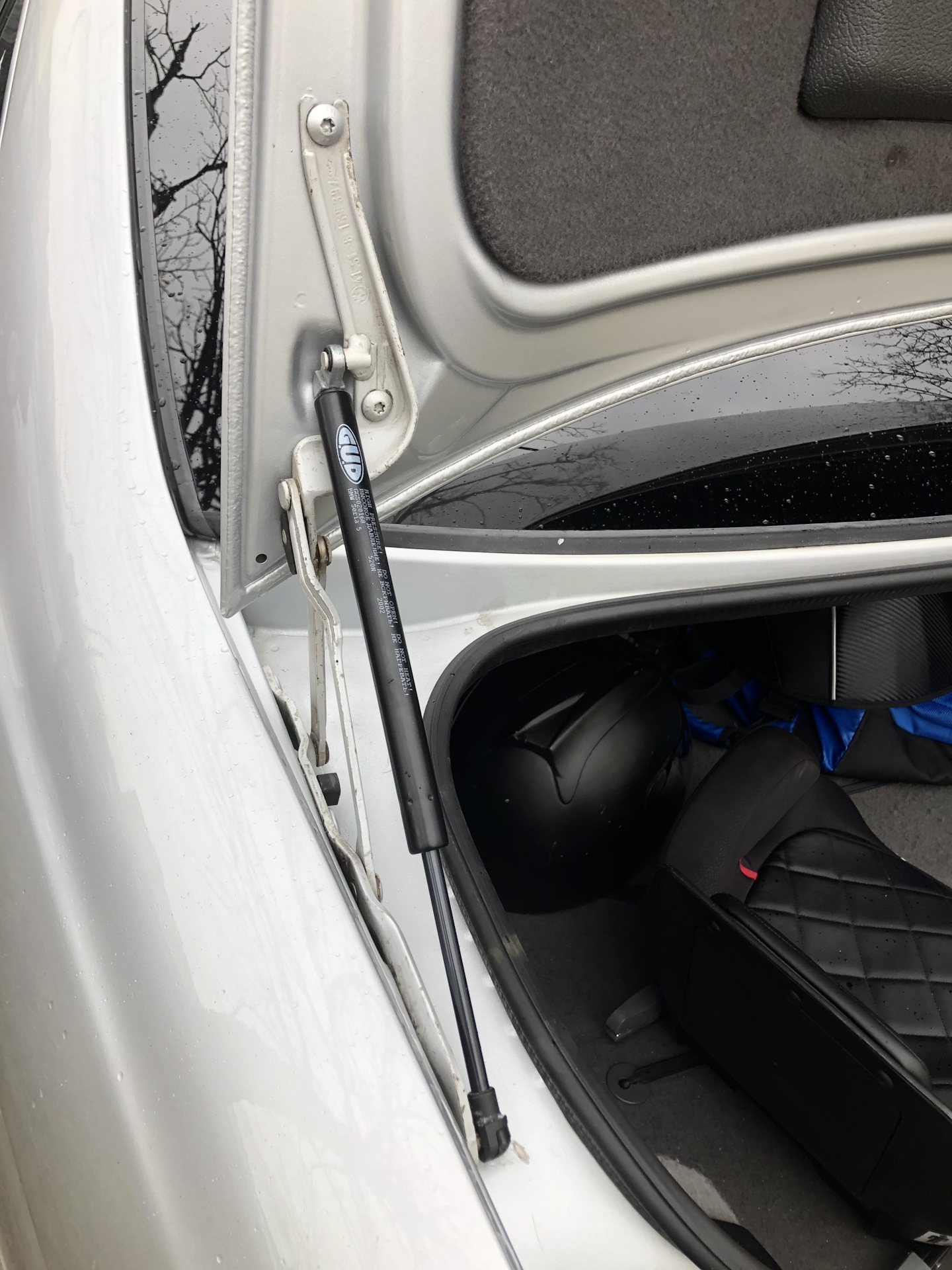

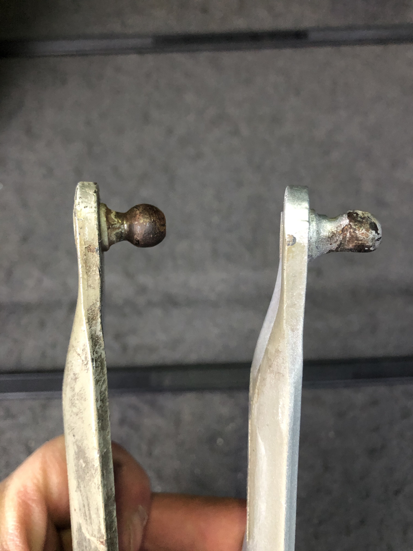

Проблема уже давно меня проверяла на прочность. Левый амортизатор крышки багажника, все чаще начал соскакивать в нижнем стыке с завесой; Причина — выработка места стыка.

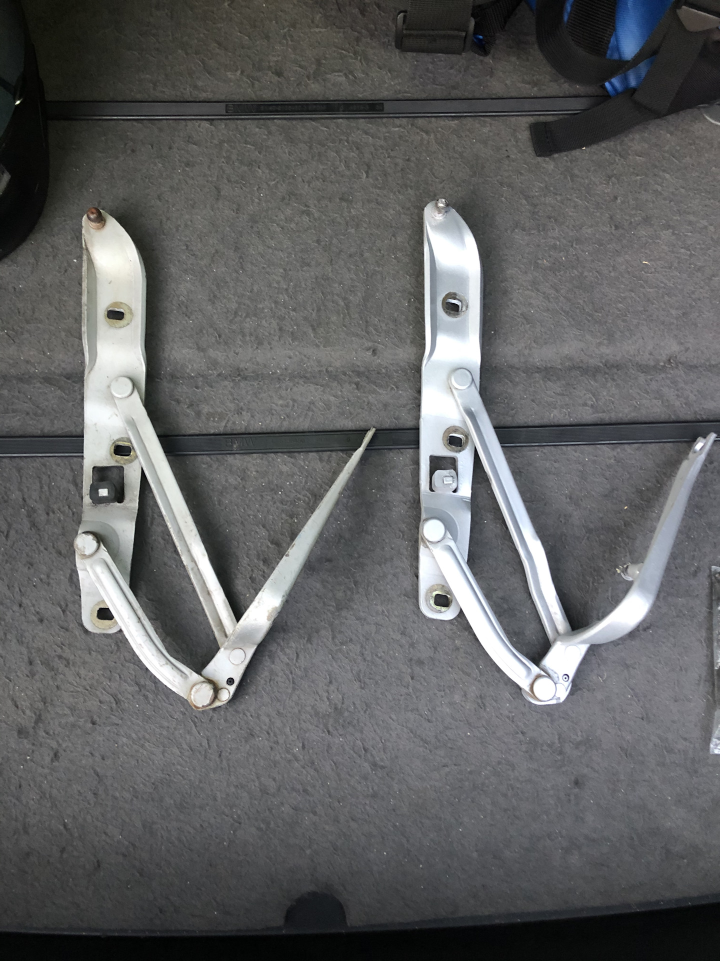

Куплен «новый» б/у — заменён.
Осталось только подкрасить в цвет.

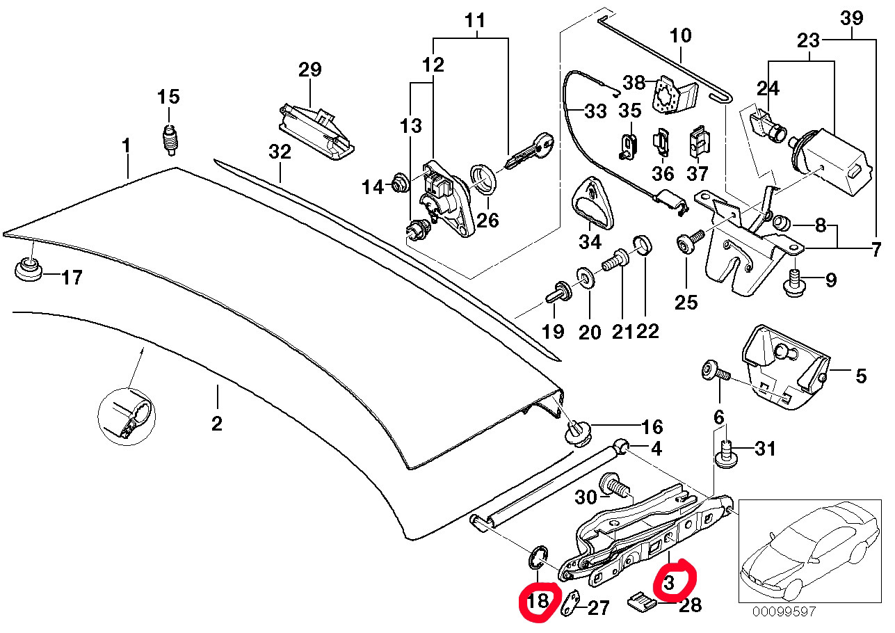

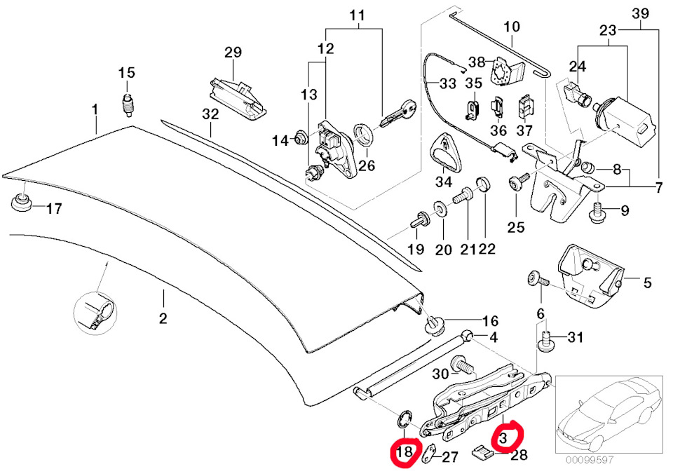

Петля багажника, левая (BMW / Разборка) — арт. 41628203277;

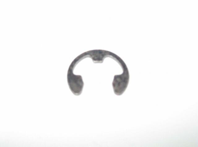

Шайба фиксирующая (BMW) — арт. 07119932850.
