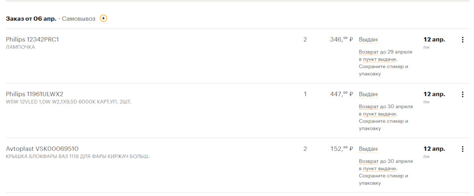

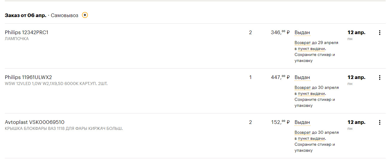

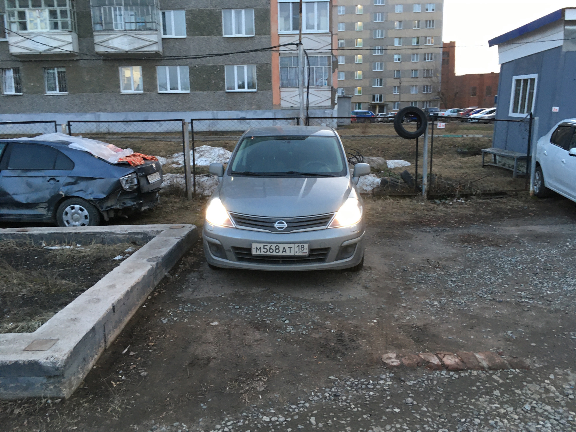

И вот наконец-то потеплело, и можно ползать в машине, в подкапотном пространстве на улице и не бояться что-то случайно сломать, потому что задубело. Для начала приобрел новые лампы в фары, потому что и почитал, да и поездил вечерами, слабо светят, стоящие нынешние, поэтому заказал новые лампы в габариты и ближний свет ну и закрыть стойки резиновыми накладками, так как очень часто была сырость, решил защитить
через неделю все прибыло, и я довольный пошел менять (к сожалению на радостях не сфотографировал до) но есть после

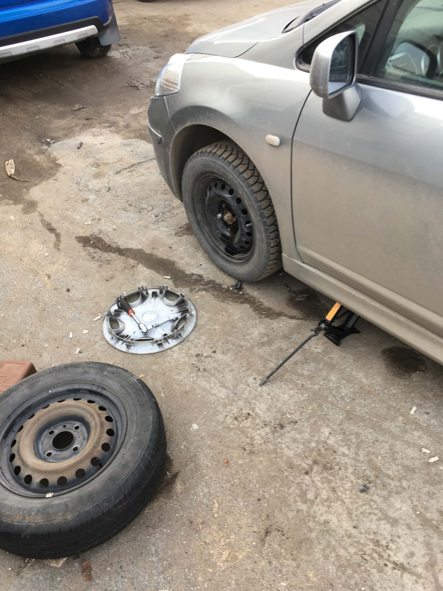

числа 15 апреля, решил что пора вставать в "лето" благо с покупкой машины, были и летние шины/диски. осмотрев их, одну шину бывшее переднее поставили назад, как немного протерлась, остальные в хорошем состоянии. Небольшие муки переобувания и все готово, правда потратил 2,5 часа, так как делал для себя, все промазал, почистил, очень туго шли гайки, немного помучатся пришлось, заодно и осмотрел колодки, до зимнего перобувания дотянут, там и замена их предстоит, одна уже поскрипывает при торможении, иногда бесит

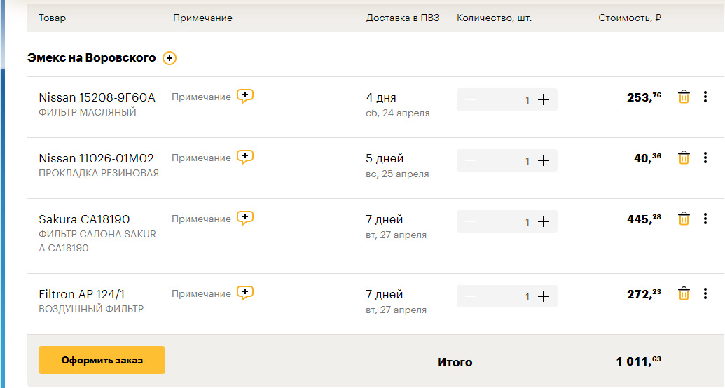

В первые майские планирую провести ТО, заменить все фильтра, масло в двигателе, почистить систему воздуховодов, заправить кондиционер и его проверка. В коробке пока не буду менять, до осени дотяну, там уже может и 50 тысяч доезжу (хотя вряд ли) и частичная замена, а там и колодки, тормозную жидкость, антифриз.

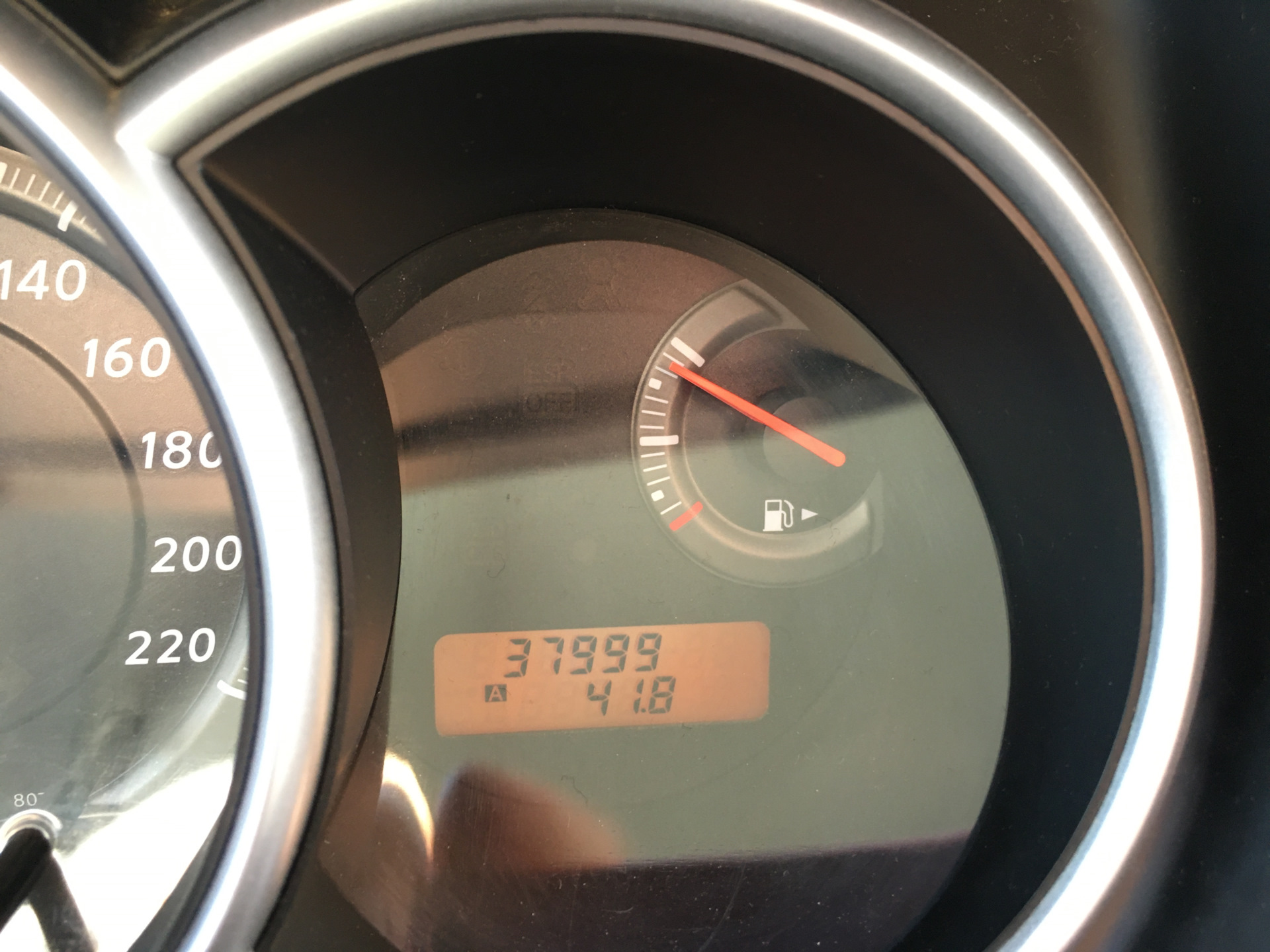

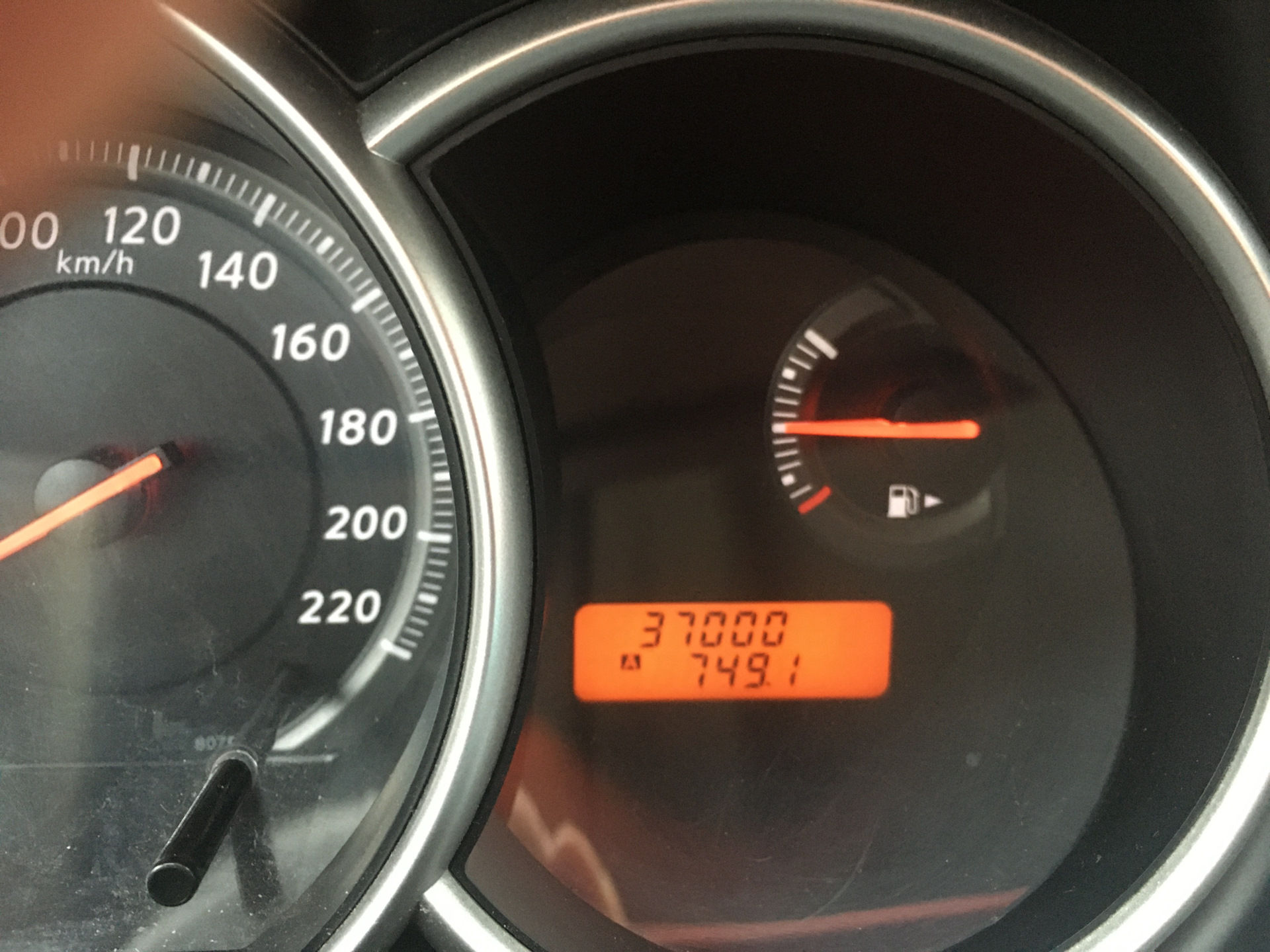

Спасибо за внимание, ах да, парочка циферок, первое в начале марте сделано, последнее, сегоднешнее фото

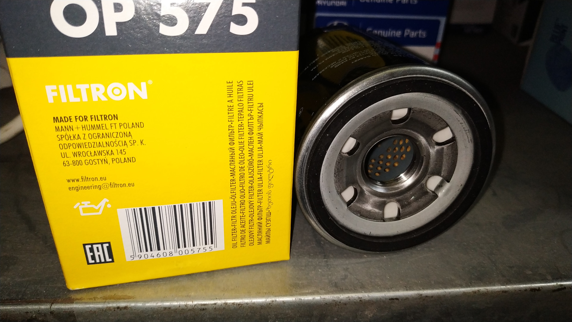

Закажи из недорогих фильтрон OP575, и размером побольше и начинка уже от Манна :)
Переделал на фильтрон)
Нового образца если придёт как на фото, то очень повезет, вероятность большая :)
Резинка внутри должна быть белого цвета :)

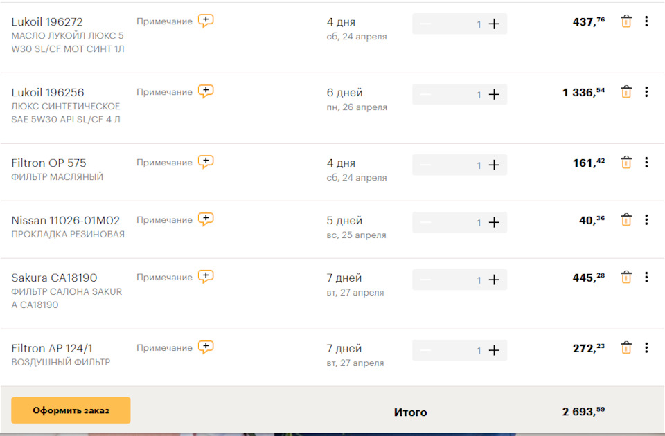

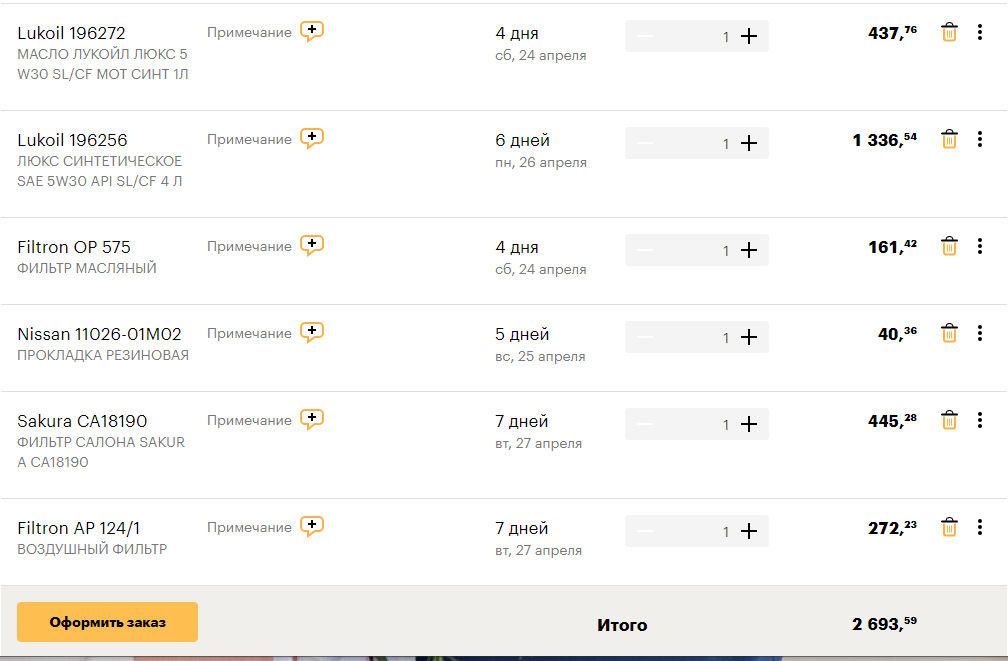

Окончательный заказ
Вот теперь все збс :)

Советую не заказывать этот масляный "оригинальный" фильтр, очень дёшево… Таких цен нет. Придет подделка, а их на рынке дофига и больше. У него цена у оптовиков начинается от 300 рублей за настоящий.
Купи что то другое, тем более мы уже много раз писали какие хорошие ;)
Фильтр уже присмотрели?
Ну в посте есть данные про фильтры, салонный, воздушный и масляный
Масляный фильтр типа "оригинальный" высока вероятность купить подделку. Я у ОД в свое время втаривался, т.к. из инет-магазина приходила подделка. Сейчас Пурфлюксом затарился и один Нитто-110 брал.
По поводу Идемитсу тоже есть такая мысль, что может сильно загустевать зимой. Но пока точно не уверен- после замены свечей будет видно, в них была причина или в масле (просто у брательника на весте такое де залито и норм). Но вот с 4 литрами немного промахнулся- если будешь менять вместе с фильтром, то нужно 4.3л заливать. Это и производитель пишет и на практике проверил когда менял. Так что нужно быть готовим к доливу…
