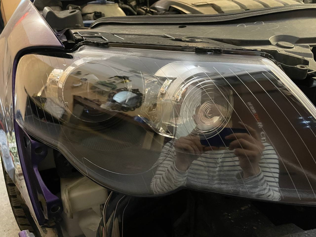

Началось все с того, что в одна из фар постоянно потела.
Я уже менял в своих фарах линзы www.drive2.ru/l/458551875193596569/ на Hella 4 Intemo. Безусловно это хороший, качественный и правильный свет. И так как что бы полечить запотевание фар — их нужно вскрывать, я подумал, почему бы не поставить и попробовать Билед?

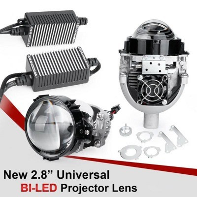

Так как у нас в Беларуси выбор Би-лед модулей достаточно ограничен, было решено попробовать модули Carlight Expert 2.8. который по своему типоразмеру точно хорошо становится в адаптивную оптику пассата.
Сами модули выглядят так, с внешним драйвером
Фары были отданы моему другу Максу, т.к. прошлый раз я достаточно сильно потрепал корпуса своих фар, и сейчас хотелось все сделать аккуратно и восстановить свои косяки.

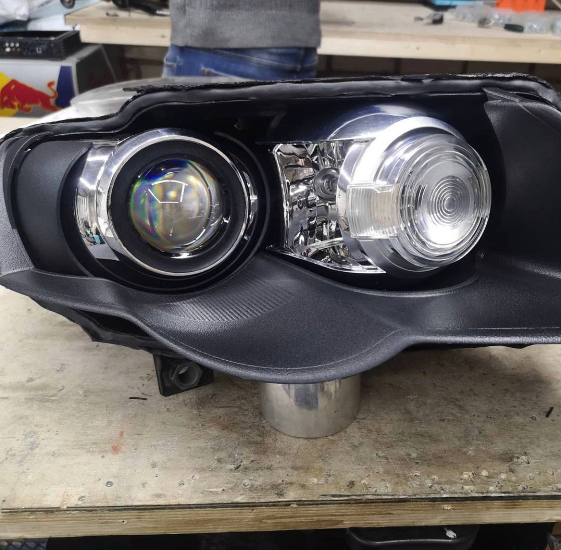

Модуль Carlight установлен в рамку

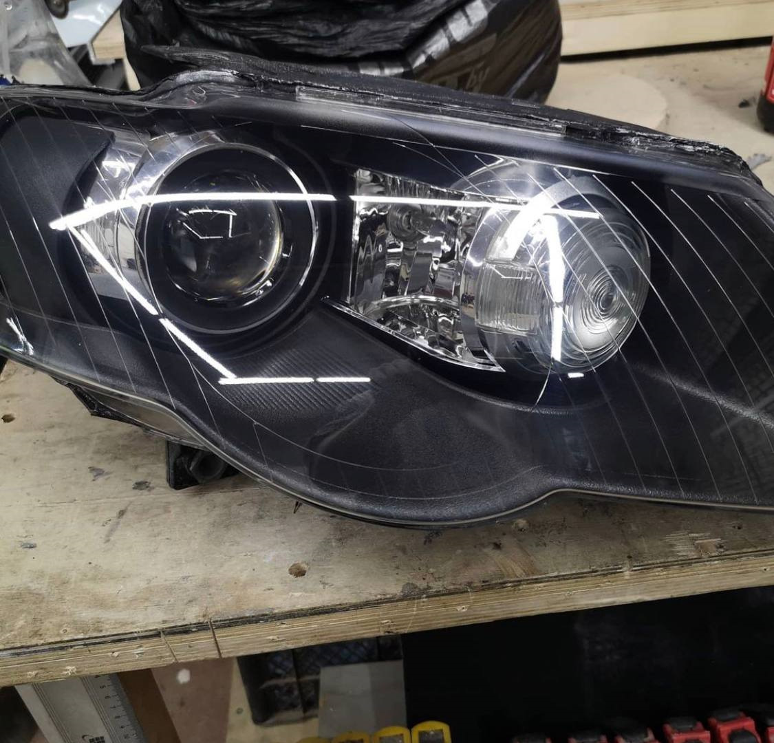

Далее решено было окрасить маски фар в черный цвет. т.к. из-за попадании влаги хром на них начал облазить
Далее стекла были отполированный и забронированы пленкой
И поставил фары на авто)

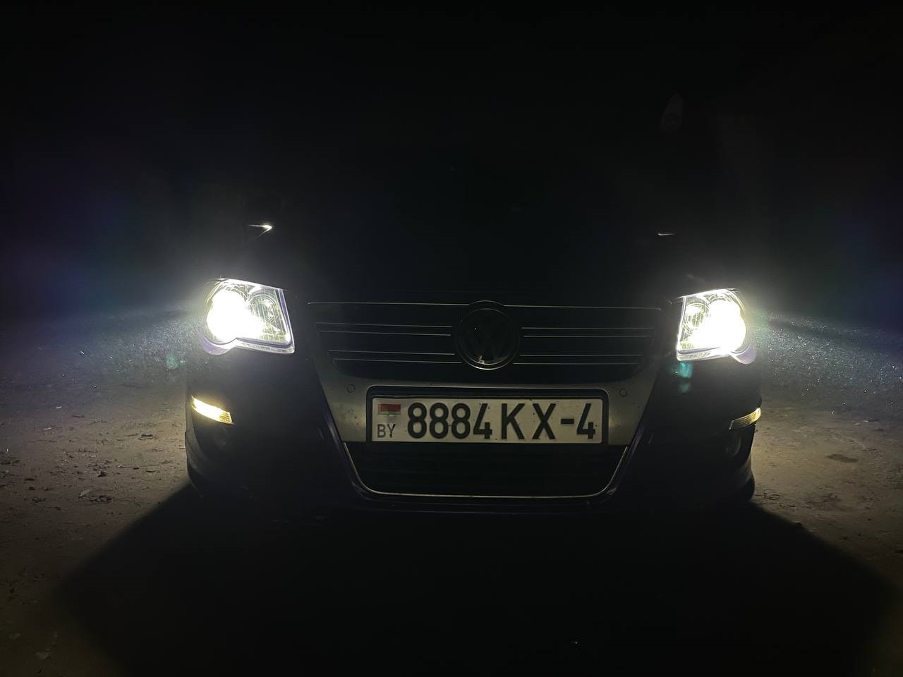

Свет конечно хорош, Но, у меня возникли некоторые вопросы к биледу в целом)
Одна из вечерних фото

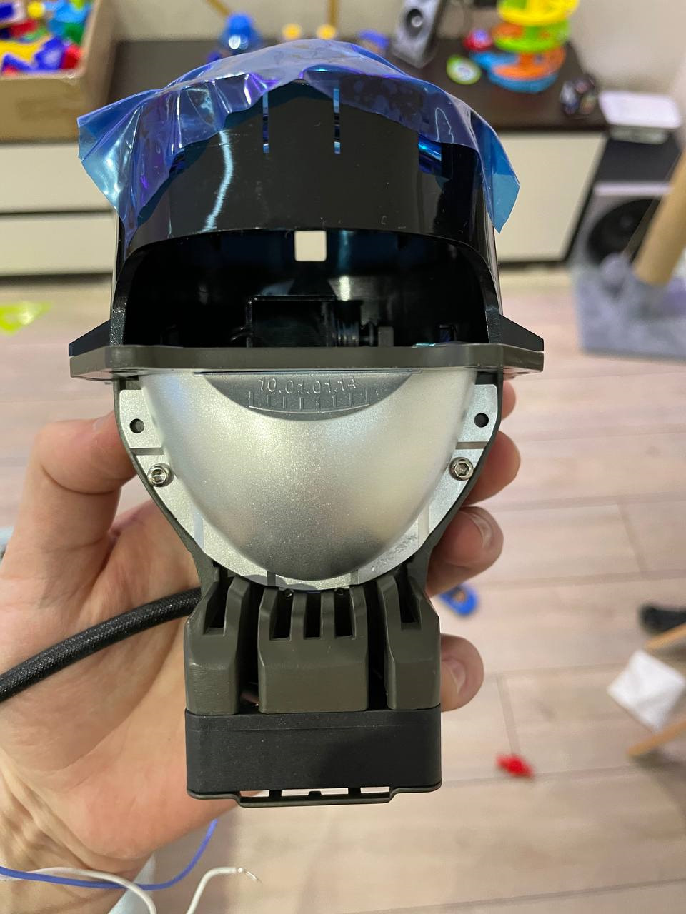

Поэтому, мой выбор пал на Aozoom Dragon knight 2Gen. Т.к считаю что они лучше мне подходят и по световым параметрам, по форме пучка и по стоимости. Однако тогда я не думал про размер. Я думал, что установив в свою оптику достаточно большие Hella Intemo — туда влезет всё)) но я ошибался…)
Но модули были заказаны, и собственно вот они)

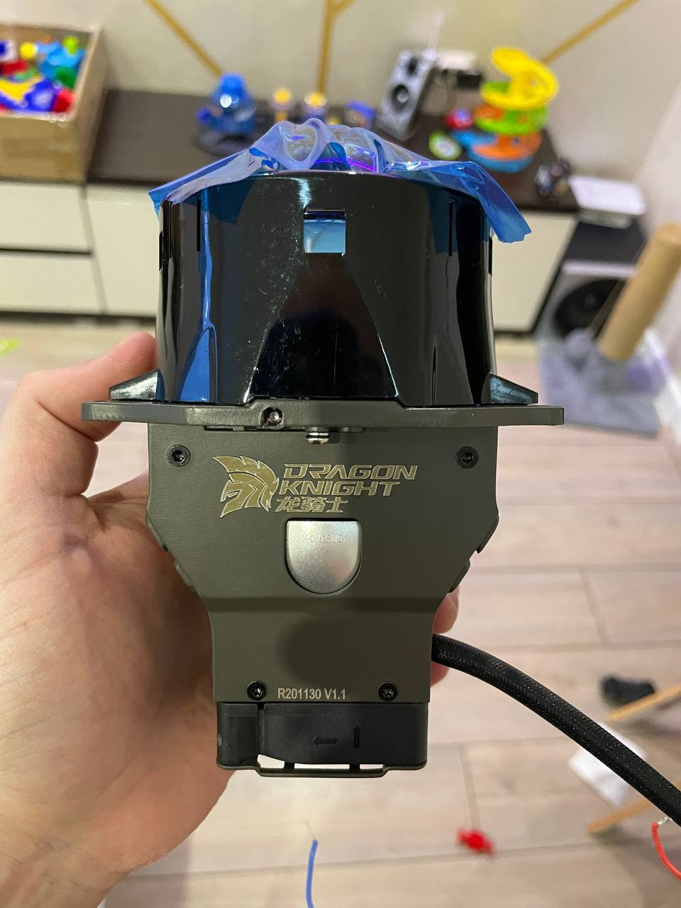

Модули действительно достаточно большие, сборка выполнена качественно. В руках ощущается как дорогой и качественный продукт
Я опять же решил сделать сравнительный тест с билед Carlight Expert которые были установлены на моем авто
Модули Aozoom оказались и ярче и шире и дальний свет лучше ( хоть на видео может и не совсем это заметно)
Но и стоят они дороже соответственно.

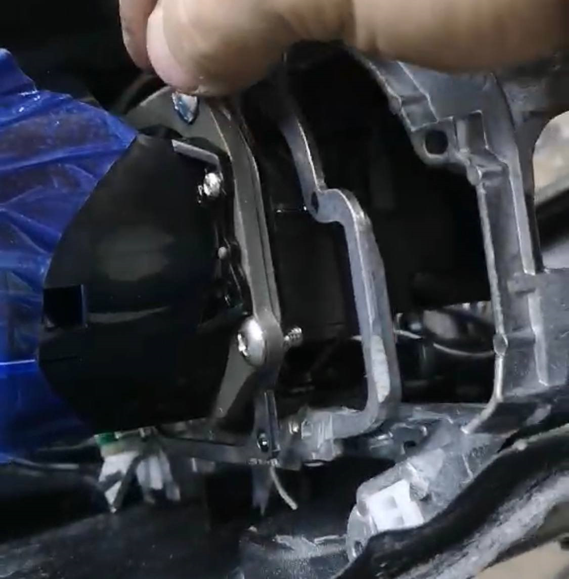

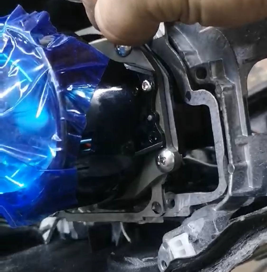

Ну а дальше опять же я обратился к Максу, что бы установить эти модули в мои фары)
Тут было гораздо все сложнее. Макс промучался очень долго, подгоняя модуля. Пришлось много чего спиливать, причем даже корпус самого билед модуля. Так что гарантия — прощай) но назад дороги не было, было решено идти до конца)
Судя по всему, я первый кто впихнул такие большие модули билед в адаптивную оптику Passat b6)
и да, мне повезло, что фары дорест. В рестайловую оптику они точно не влезут никоим образом.
И Спустя время — вот результат)
Модули установлены в фары, все крутится вращается)

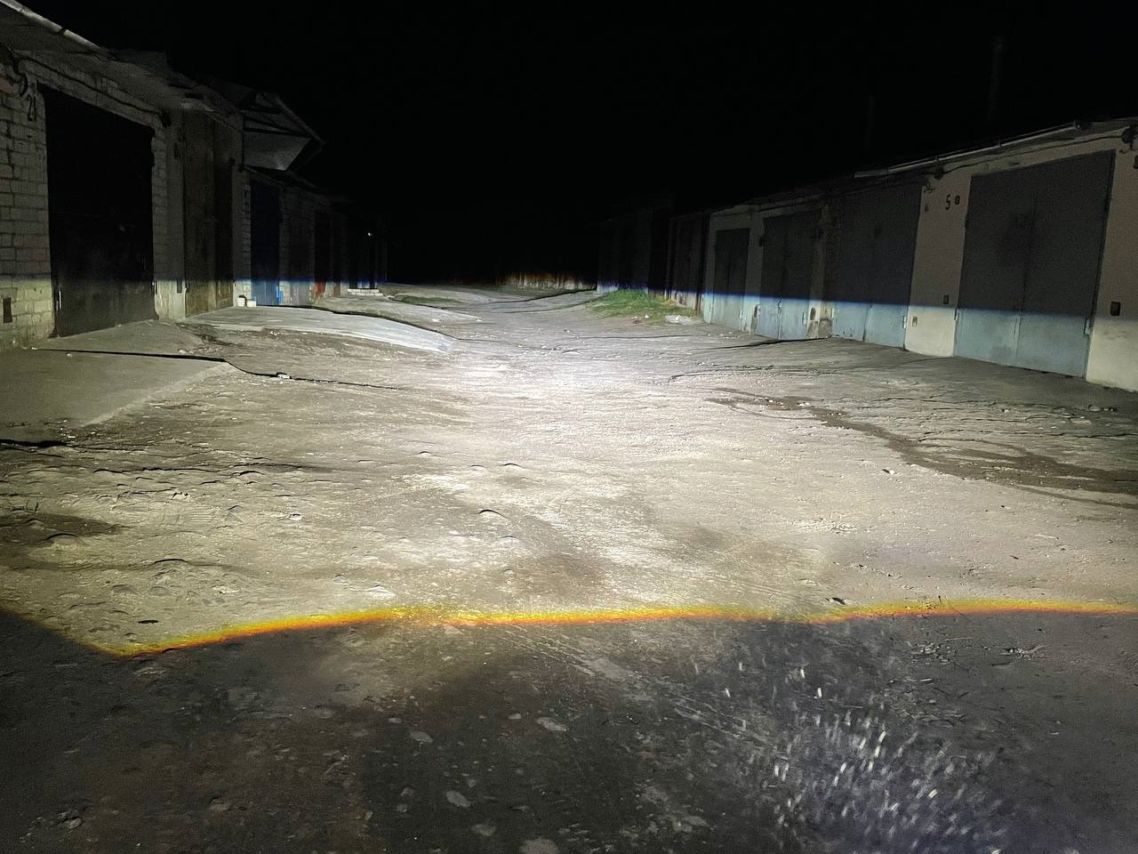

Дальше фары были собраны и установлены на авто.

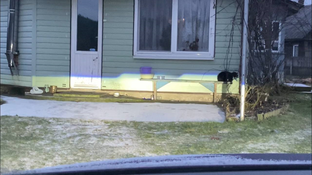

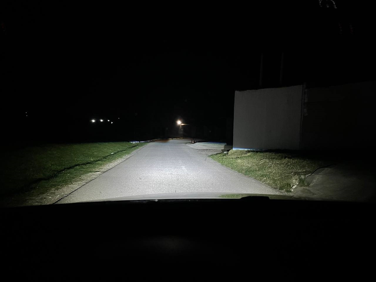

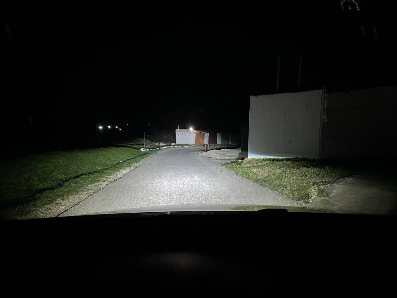

Свет Очень крутой
Ближний:
Дальний:
Немного Дорожного теста:

Сами по себе фары достаточно сложно скомпанованы, я в разные авто ставил, но эти фары не из легких. Надеюсь все получится)
Я сейчас такие поставить должен челу в пасик, уже прикинул и понял что дохрена чего спиливать нужно будет
Ну да, так и есть. Попилить прийдется

Охренеть какие они огромные, раз в дорест с трудом влезли😳. У меня лампы ксенон подсели уже, решил фары чуть переделать, и тоже стоит вопрос, оставаться на ксенон или же перейти на светодиоды))))
Да, всунуть без слёта гарантии по модулям нереально просто) пришлось даже провод который с линзы выходит на другую сторону переносить на одной из них))
А тут уже сам выбирай, куда душа больше лежит)))
pioneergti
Можно ж другие модули, с хвостовиком поменьше.
Это то понятно, я думал, что если система встаёт в оптику, то и любой другой зайдёт без проблем))) . А тут модуль ещё больше)) просто поражён размерами😁
Получается лазер туда засунуть не получится? У них задняя часть больше драгоновских.
Не дорабатывая сам модуль туда и драгоны не встают)
Но если лазеры ещё больше — то шансы поставить стремятся к нулю
Тем более, там вроде ещё тепловые трубки есть.
Разве что пожертвовать адаптивом)) вопрос — надо ли оно)
Хороший свет. Но всё же лужа под носом есть. К сожалению.
А интемо хз, мне 632 хелла понравилась больше.
В любом случае, поздравляю, Макс — свет всяко лучше, чем у подавляющего большинства влезающих в адаптив В6 модулей)
Я ещё не видел ниодного модуля без этой лужи) только в koito его нет. Но и яркости света там нет тоже:))

Ген1 golden knight. Бело-жёлтый свет, теплее, чем а3+. На глаз там ниже 5000 К. Следующие поколения по цвету да, "холоднее".
Так 632 это орига, поэтому и понравилась больше, свет другой
Я про сравнение 632 и интемо. Обе ориги так-то.
