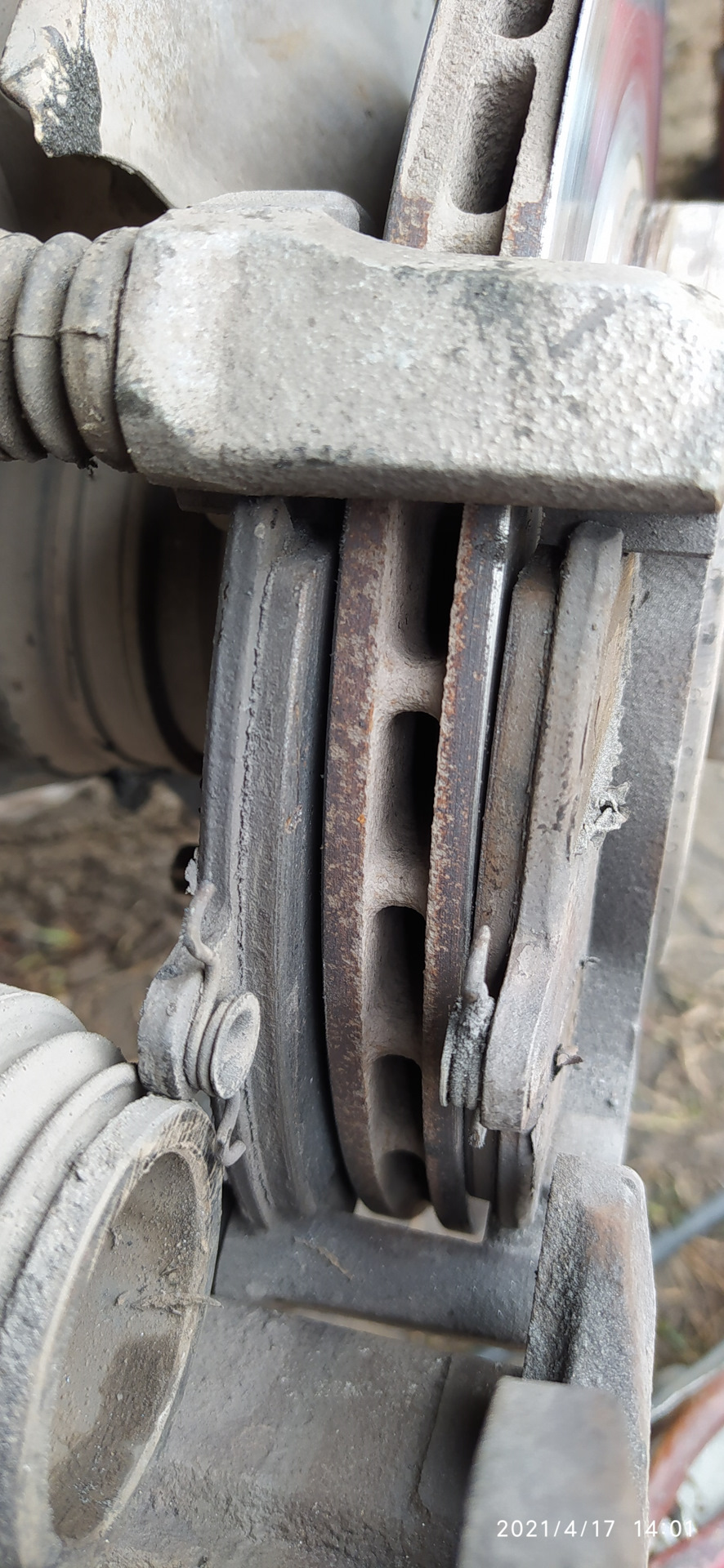

На выходных решил поменять резину на летнюю и за одно сменить колодки.

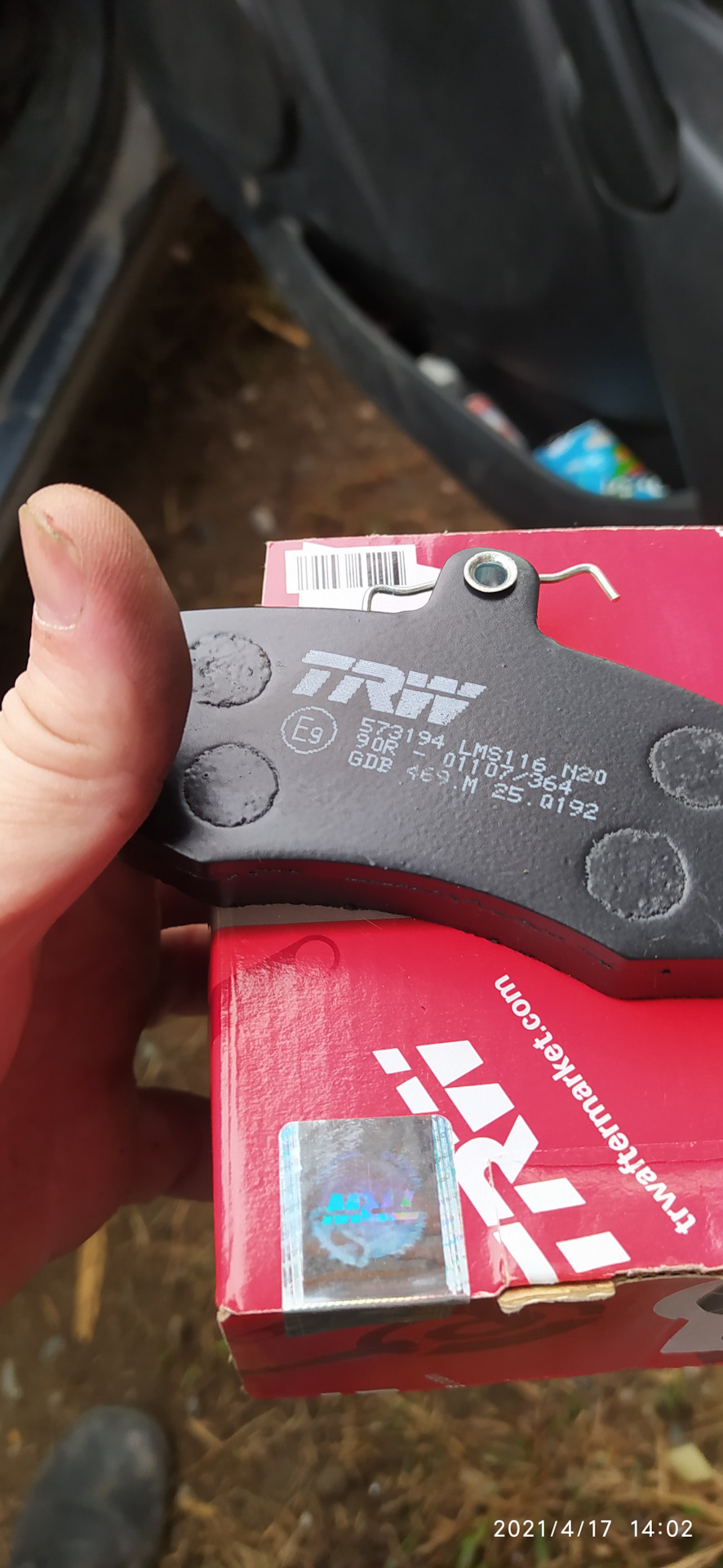

Заехал в магазин, хотел обычные ТИИР (такие были на новой), но таких не было. Спросил что получше есть, взял TRW. Колодки купил за 895руб.
Передние колодки меняю 3й раз. Вторая замена была на 53600 км www.drive2.ru/l/479549798504988850/
До этого были росдот — на горячую не особо хорошо, заметно хуже ТИИР заводских. Но в итоге они отходили столько же, я в принципе редко с +140 км/ч оттормаживаюсь, хотя пару раз приходилось — росдот показали себя плохо, а так при городской езде — вполне достойно тормозили.

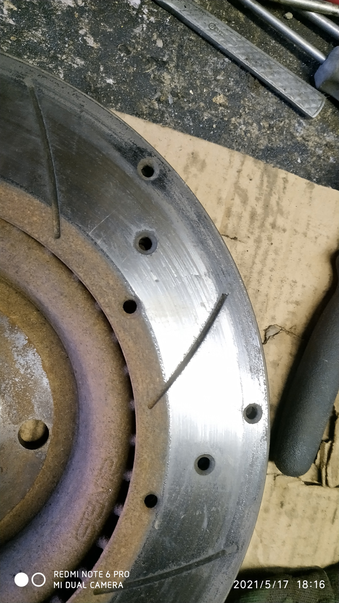

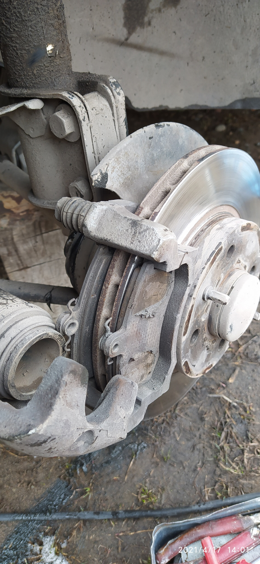

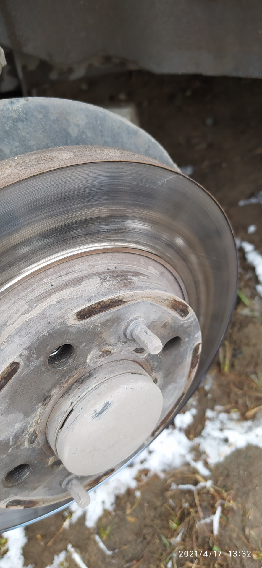

Обратил внимание на буртик, по многочисленным видео поглядел, снять его очень легко. Он и снятию колодок мешает. Взял болгарку, звёл омтор, включил 5ю передачу и за пару минут срезал его болгаркой на вращающемся диске.

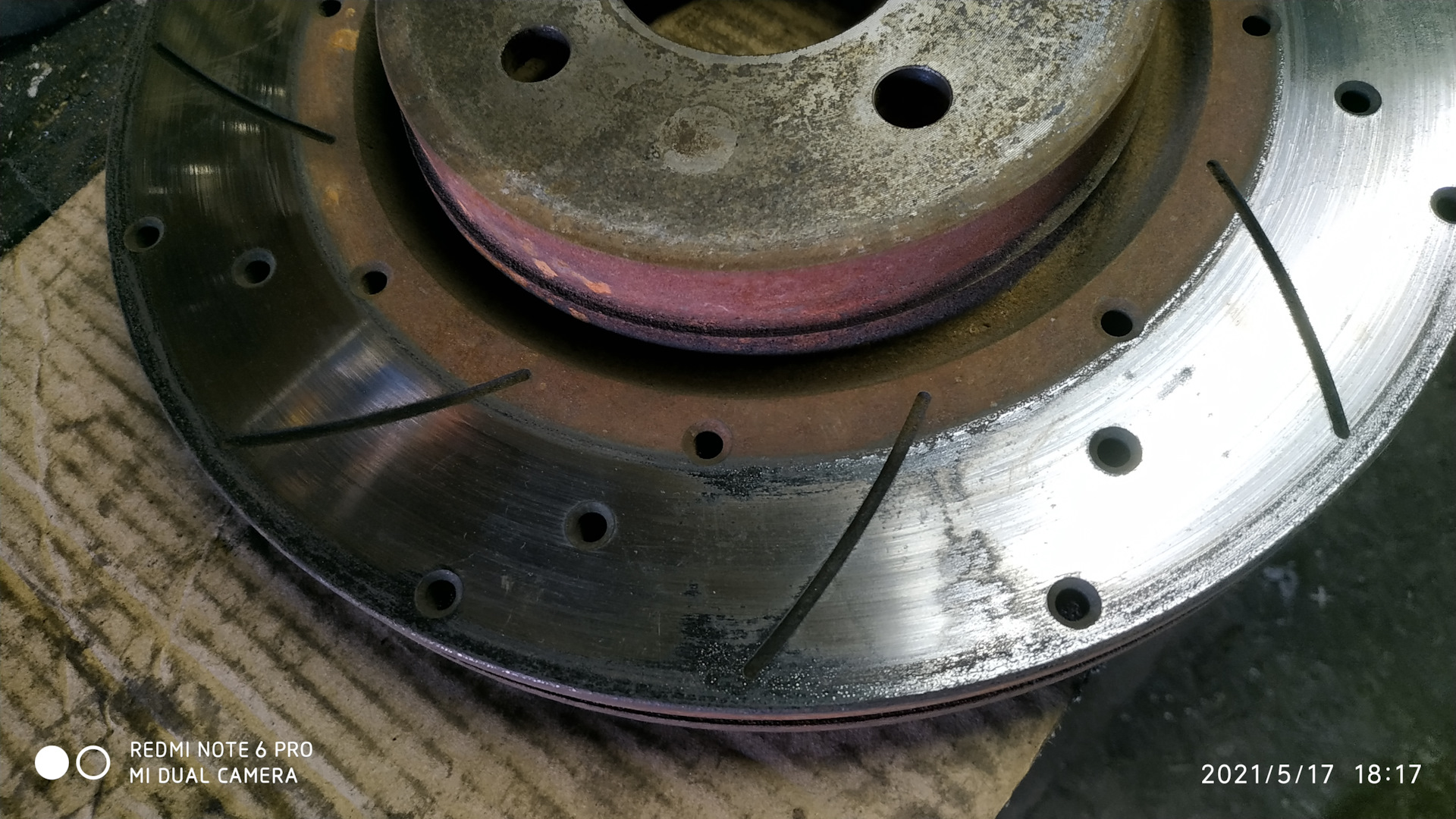

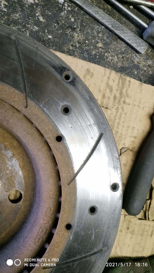

На диске есть срез сектора, вероятно это для оценки допустимой толщины диска? При дальнейшем износе диск станет не круглым, а без этого сектора. Судя по всему пора бы и диск поменять, но думаю ещё походит.

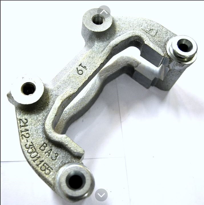

Кстати, нашёл на драйв2 интересную статью, оказывается на гранте достаточно купить диски 2112 и скобу 2112. Сами суппорта 2110 они точно такие же на 2112 тормозах. Возможно при сл. замене буду уже 2112 диски брать со скобой. У меня гранта 8v без АБС, поэтому с завода стоят 2110 тормоза.
На фото хорошо видны следы смаки — это пыльники шрус плевались. На пятой при 90 км/ч колесо вероятно вращалось 180 км/ч (за счёт дифференциала). Для удержания скорости просто подставил кувалду на педаль газа.
В другом месте толщина дисков видна на фото. Не знаю — вероятно годик походят, пока решил дорого менять и диски и колодки и как обнаружилось ещё и пыльники

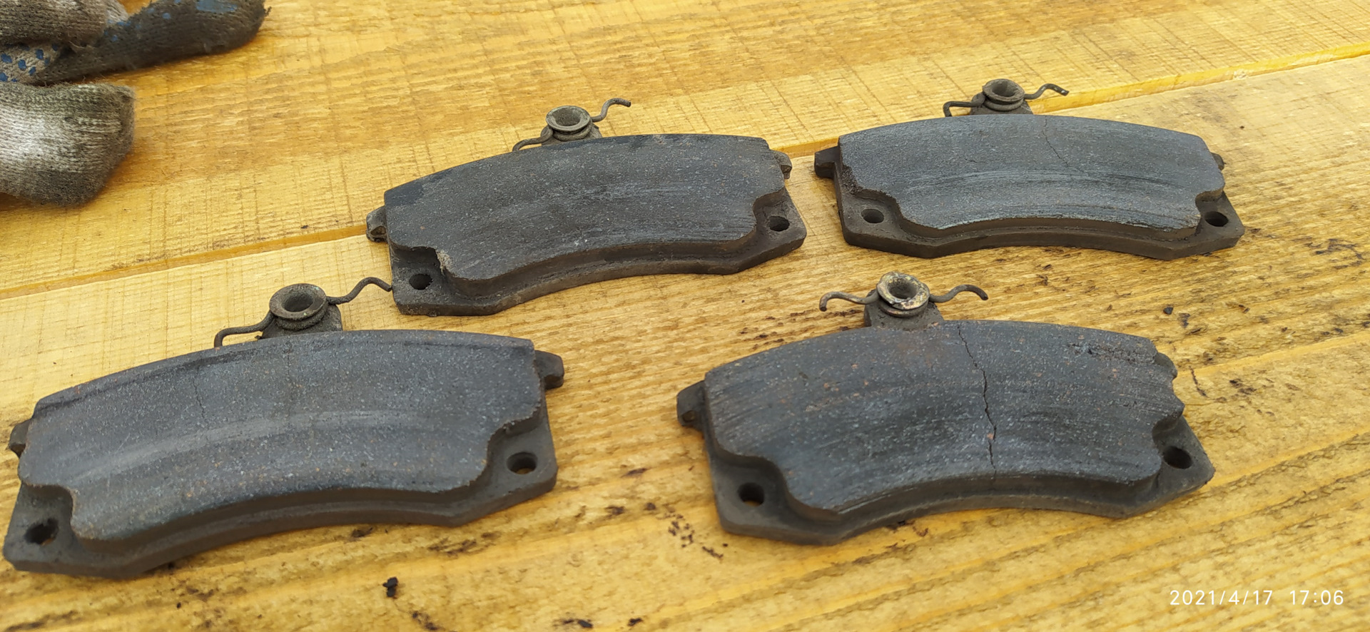

Вот так выглядят снятые колодки. На двух уже пошли трещины. Заводские на 53000 км докатал до нуля (до скрипа). Эти решил так не доводить, в приницпе как раз во время.

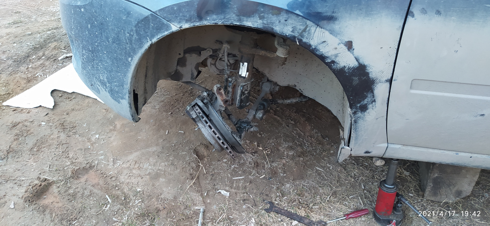

Ес-но когда заглянешь под машину — выявляется ещё что то. Так и вышло — оказывается на внутренней гранте был оборван пыльник. А внешний пыльник на другом приводе развалился, когда проверял резину.
Обычно кручу колёса в таком состоянии. Три колеса очень хорошо прошли тест(китайское литьё, которому уже 7 лет и резина ёконгама драйв производства РФ, которая уже 3й год стоит). Одно вызвало вибрацию — то ли в нём что то клеили, хотя я его балансировал. Поставил на задок, надо будет проверить его на шиномонтаже, может грузики отвалились, может чего ещё.
Но в обще решено менять пыльники и на летней резине уже ближе к 17-30 поехал за пыльниками и смазкой ШРУС. Вышло 910 руб за 4 пыльника, две тубы смазки по 300 грамм и хомуты и кажется ещё гайки купил (всё в сумму 910 руб., что конкретно там и сколько не спрашивал — умму в сб.онлайн поглядел и всё).

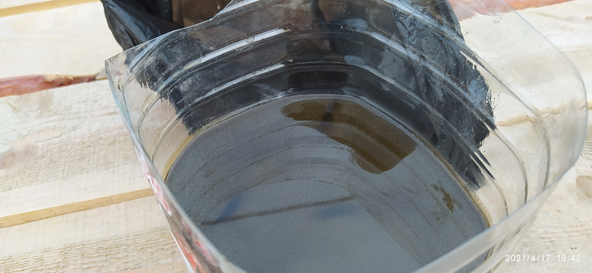

И уже дальше решил до вечера сменить все 4 пыльника, раз менять внутренний — решил проще снять привода. Для этого слили масло с КПП. Вид у него не очень.

Здравствуйте грантоводы. Всем хорошего настроения и отличного дня. Вот сам хочу менять диски тормозные с 13 на 14. За 97000 еще не менял. Вопрос придётся менять суппорта, ступицы? И на что повлияет эта замена? Для справки у меня колеса 185/65 р14
2 скобы неподвижные 2112
2 диска 2112 14е
Все что нужно
Спасибо большое
VGViktorGalkin
У гранты даже пыльники диска 2112 (т.е. для 14х дисков). Переход малой кровью будет.
И колдун потом заново отрегулировать (на авто с АБС, уже 2112 ставят с завода, сейчас даже на стандарты).
Цилиндры(суппорта) 2108, а не 2110 на 13х и 14х
Скоба подвижная у обоих 2110
А вот скоба не подвижная 2110 на 13х и 2112 на 14х, пыльники автоматом на обоих для 14х, менять нужно только скобу неподвижную на 2112 и тормозной диск на 2112.

На гранте только скобу 2112 надо и всё. Супорта 2110 на двенашки стоят.
Пыльник дисков тормозных на гранте тоже стоит 2112 с завода.
А если покупать диски, то уже всё равно 2110 или 2112, вроде переплата за скобу не большая. У них диаметр на 20мм больше (диски R13 не встанут), зато со скорости лучше охлаждение.
