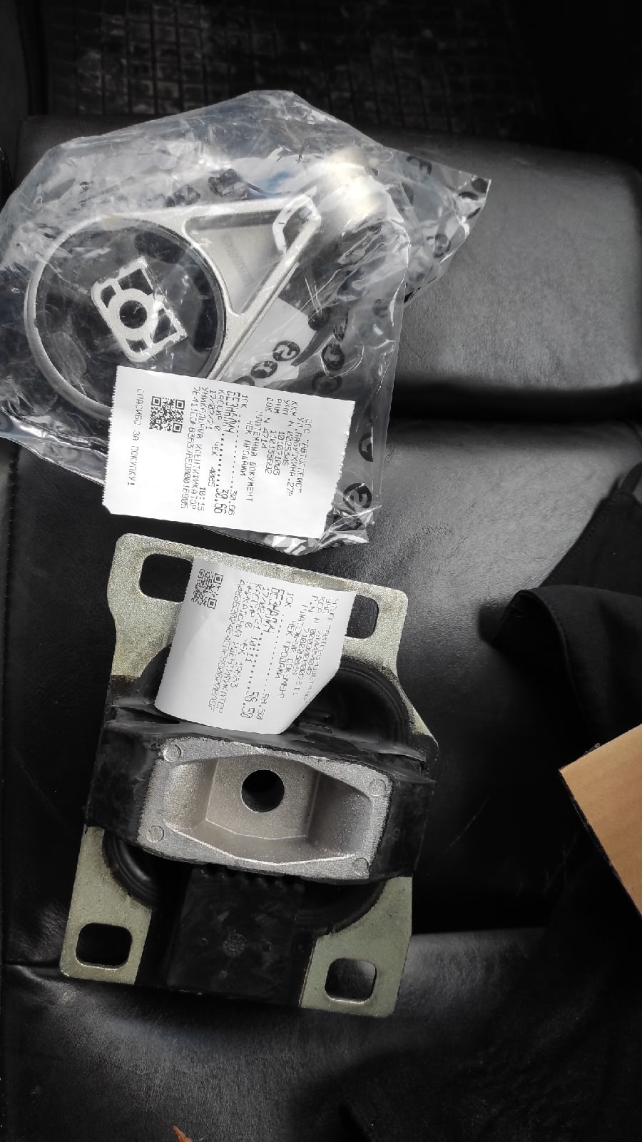

После сугроба и долгих попыток выехать из сугробов почувствовал вибрацию по кузову при езде задним ходом, вибрация буквально за 1 день превратилась в невыносимую, по салону низкочастотный гул, при запуске и остановке двигателя удар в ноги. Было решено менять обе опоры, делал на сервисе. ЗЧ брал по наличию.
Febi арт. 22299 подушка КПП передняя левая — 59р
STC арт. T404106 нижняя опора КПП — 31р.
Работа 35р.
После замены сразу тишина в салоне, показалось что и при переключении мягче стало…но скорее всего просто показалось)
