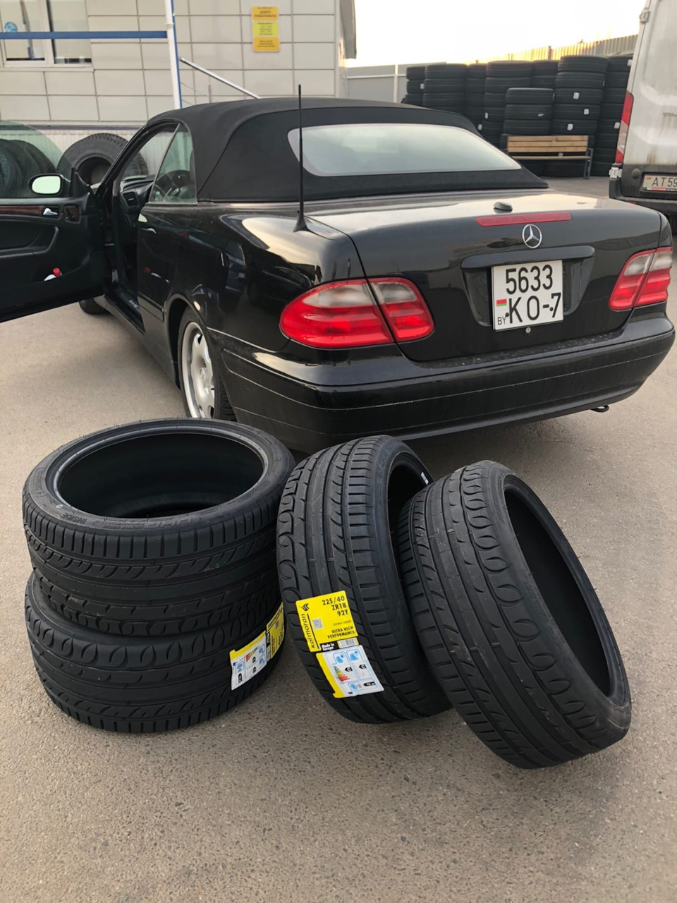

Все по порядку — вначале прикупил себе новую летнюю резину, взял Kormoran, разноширокие, 225/40R18 255/35R18, отбалансировалась хорошо, не сильно шумная, дорогу держит, ну в общем это и ожидал

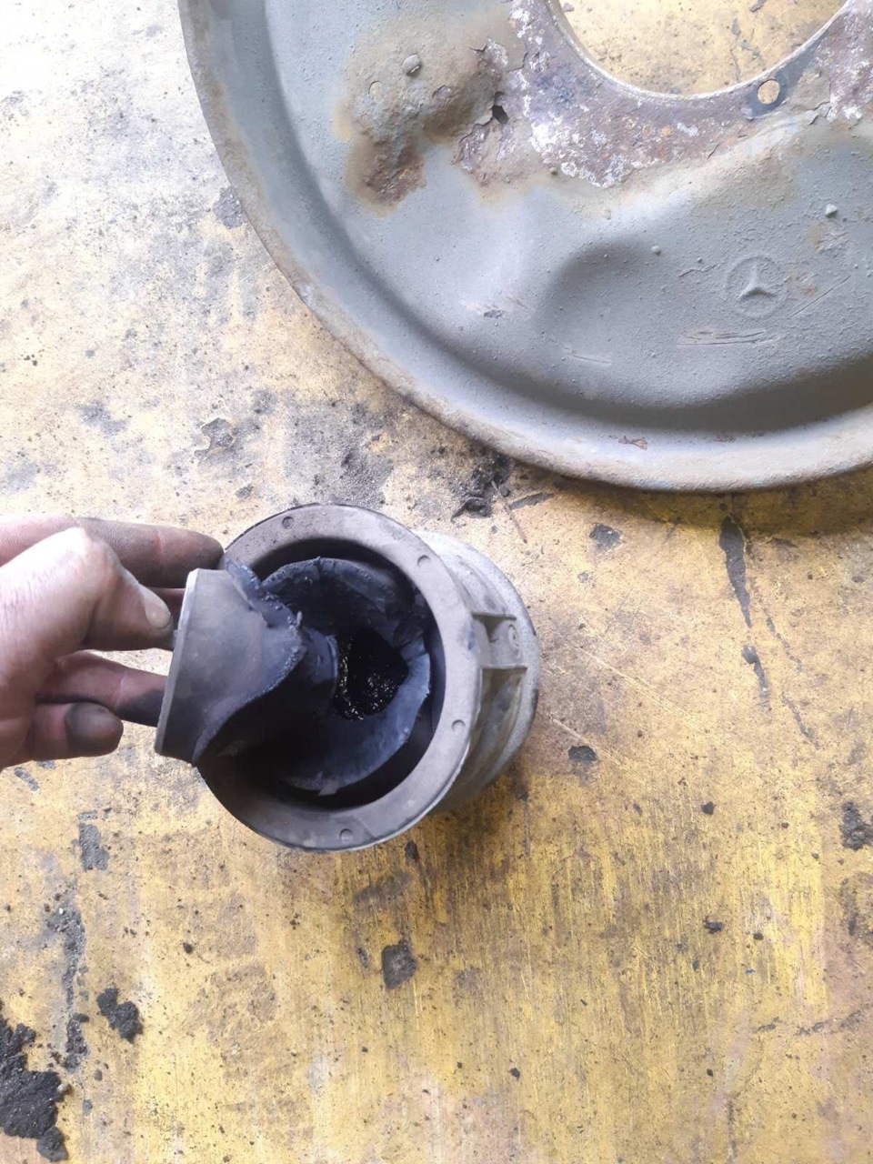

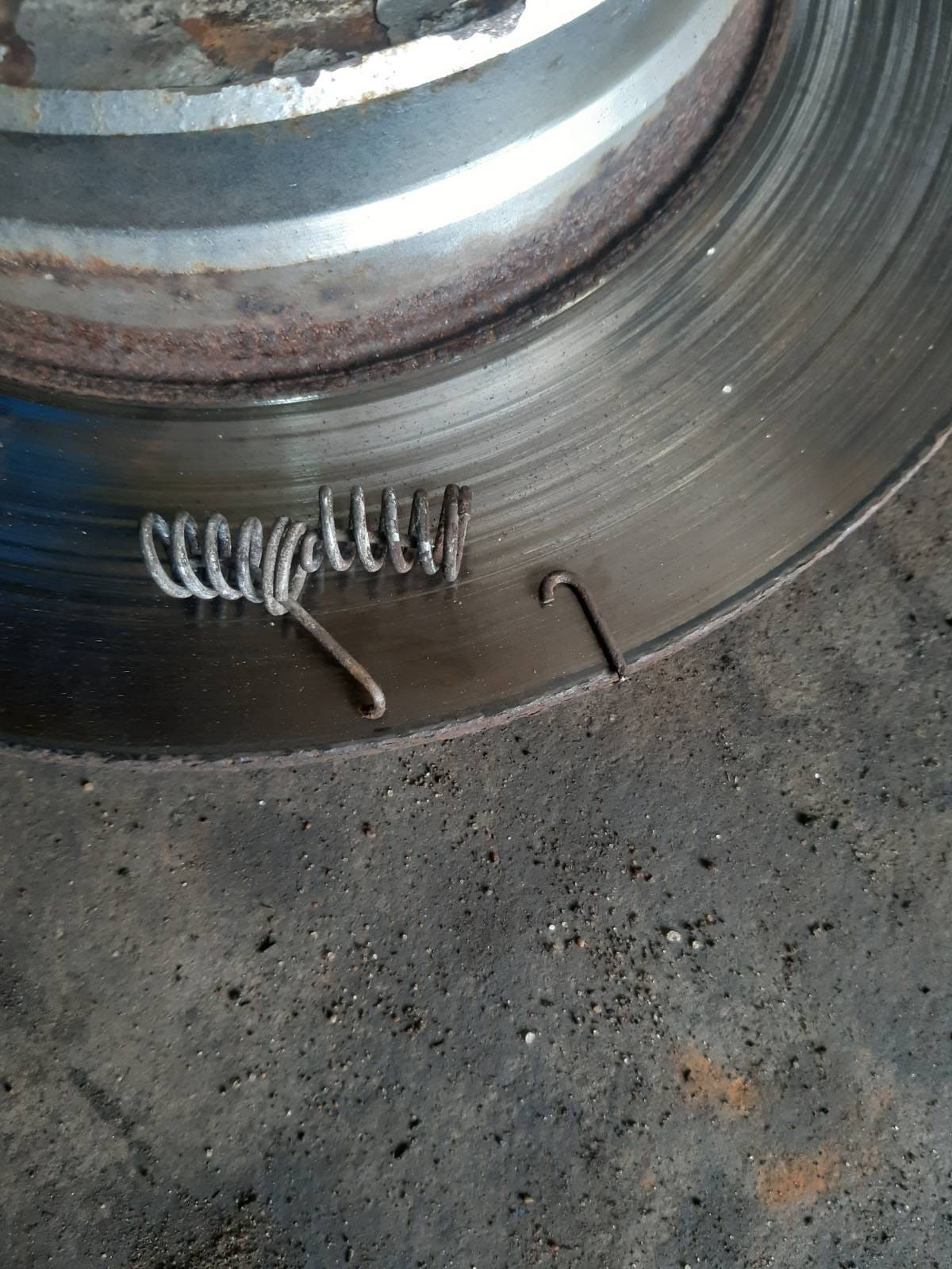

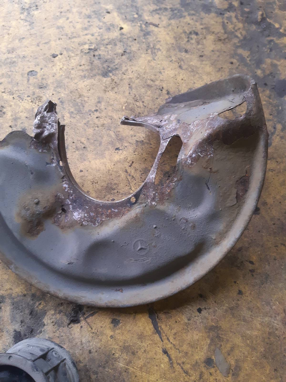

Потом решил загнать на станцию (как обычно к проверенному годами AndreiGapanovich) — приговорили плавающие сайнленты, подушку ДВС и весь комплект ручника (ножника), все это было закуплено с сделано без всяких проблем

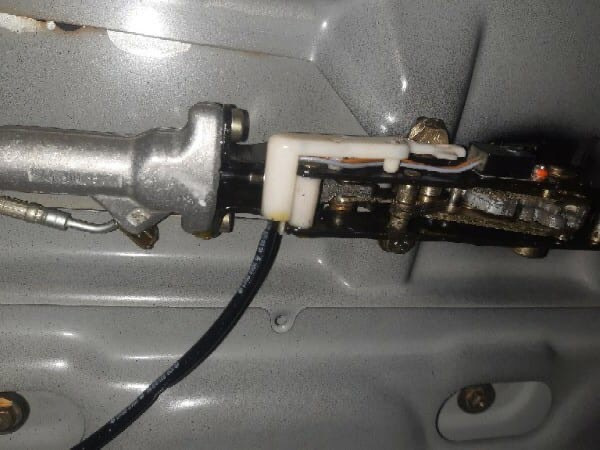

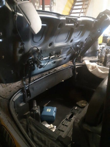

А теперь главное — сделали крышу. Она была рабочая, но при открытии замка, который отщелкивает шток мягкой крыши — слышно было булькание, а после всего и течь масла с крышки отдела для крыши, которое потом пятнами блестело на крышке багажника, ну значит течь, значит надо найти и устранить. С поиском течи AndreiGapanovich справился быстро — снял обшивку и увидел виновника — это гидроцилиндр, отвечающий за открытие/закрытие замка крыши

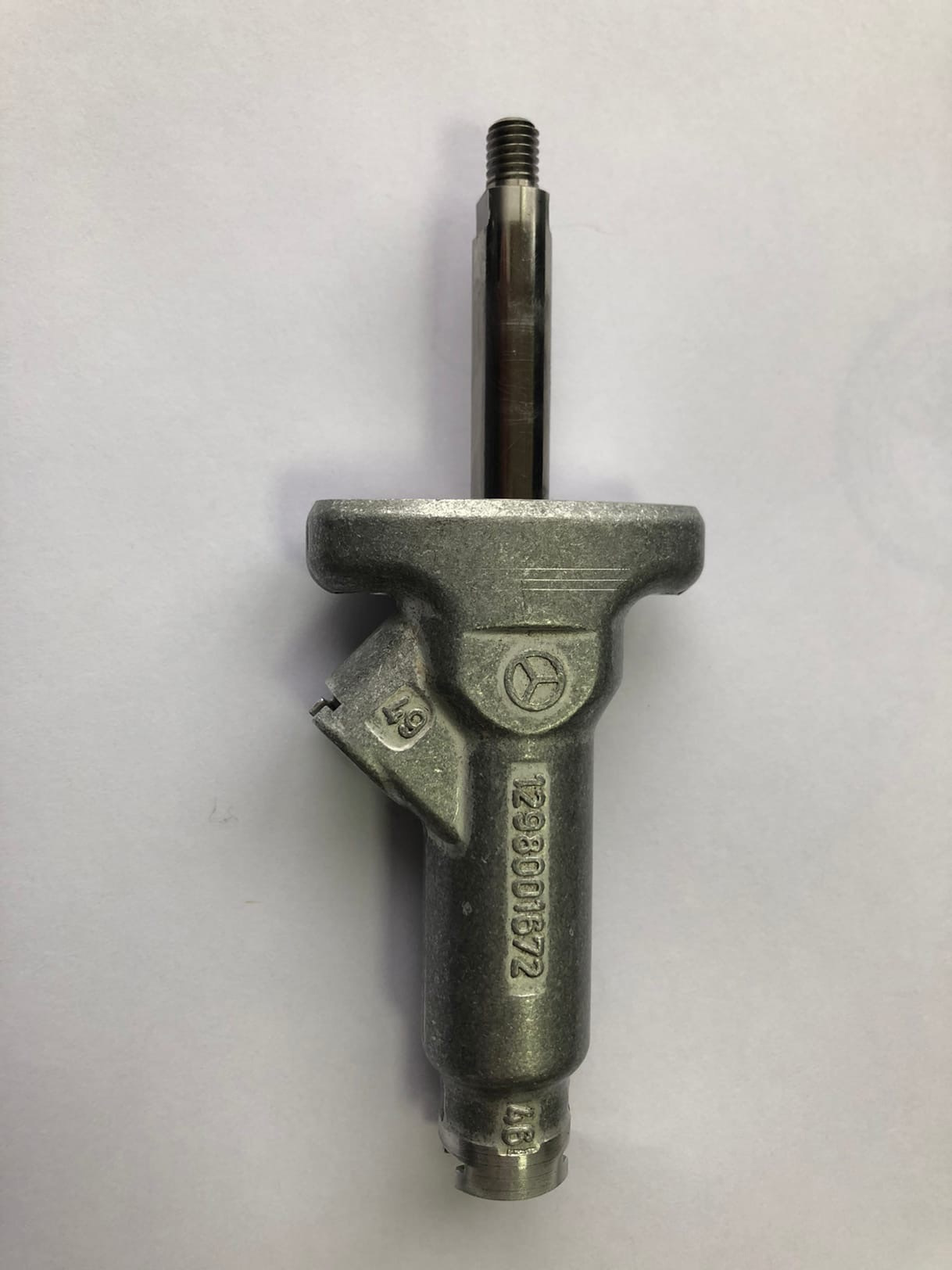

Вот сам замок и даже видно на фото, что течь по штоку цилиндра

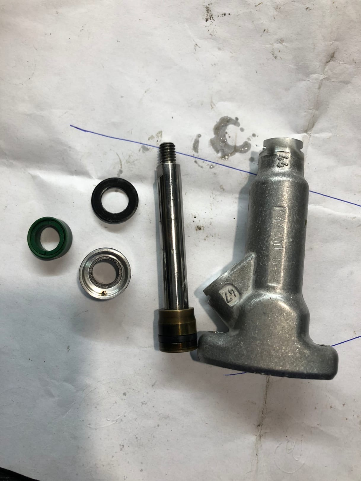

Андрей его снял и отдал мне, я вначале думал взять новый, но это 180 Евро мне предлагали под заказ, потом я искал ремонтников каких, тоже никто не хотел браться, или говорил что надо думать привозите, там посмотрим и тд, а потом я вспомнил — я же сам гидравлик и работаю там же)) отнес к цех к нам, разобрали с товарищем, увидели, что манжета целая, но ссохлось уплотнительное кольцо, вот его и заменили, и собрали обратно (все легко делается)
По итогу подобрали кольцо нужного размера, вставили его в манжету зеленую, и все одели в стакан маленький (на фото), собрали с зажали стопорным кольцом.
Отдал сие чудо Андрею и все отлично) работает и шепчет, надеюсь побегает еще)

Щиток грязезащитный А2104201544 — 24$
