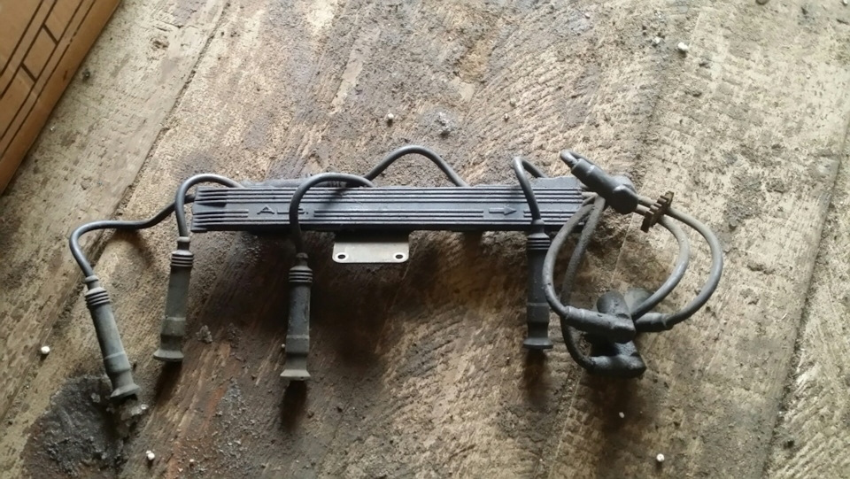

была идея установки инжекторной катушки зажигания, но идея отпала. если в 2х словах то на высоких оборотах ее производительность падает из-за того что она не успевает генерировать искру (на ютубе есть видео как проводят замеры и тд).

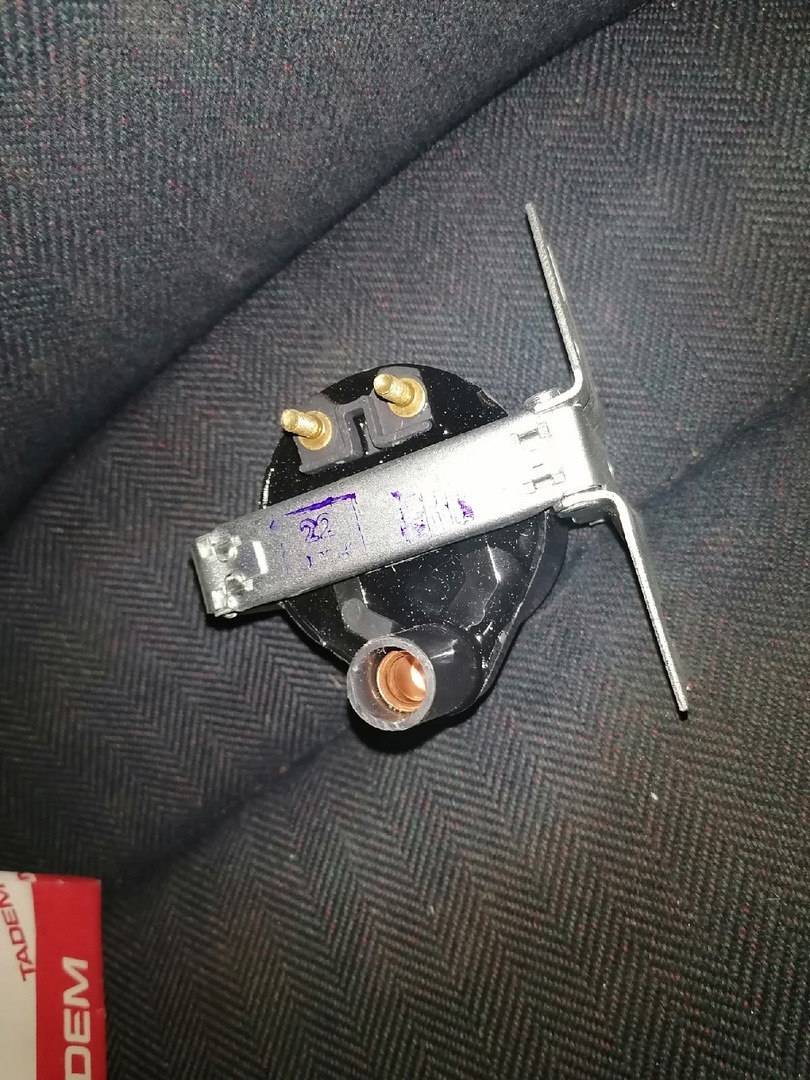

после изучения этой темы наткнулся на идею установки сухой катушки зажигания. для себя из плюсов отметил то что она не отсыреет, не перегреется если оставить включенным зажигание, производительность выше (так же находил видео экспериментов на том же ютубе) да и технология, по идее, идущая после мокрых катушек и перед инжекторными.
машина на ней поехала поинтереснее. может конечно и самовнушение.

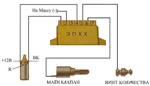

далее была идея сделать рабочей систему ЭПХХ, но так же отказался от нее по ряду причин.
1) срастить с родным комутатором почти не возможно без колхоза
2) можно сделать на штатных ВАЗовских компонентах-но не хочется дополнительные системы внедрять в авто.
3) самое главное-то что мы имеем карбюратор Российского прпоизводства, а как известно наши запчасти не отличаются надежностью кроме военной техники и оружия, и клапан который стоит в карбюраторе придет быстро в негодность в режиме "пробок".
если вдруг кого то посетит эта мысль сделать систему эпхх, то схема в помощь, а так же несколько ссылок.

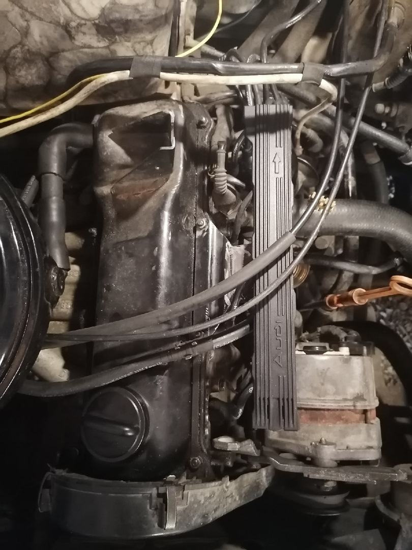

был еще куплен ништяк от 5ти цилиндрповых ауди
держатель для ВВ проводов-люлю когда все аккуратно.
пришлось немного переделать кронштейн.

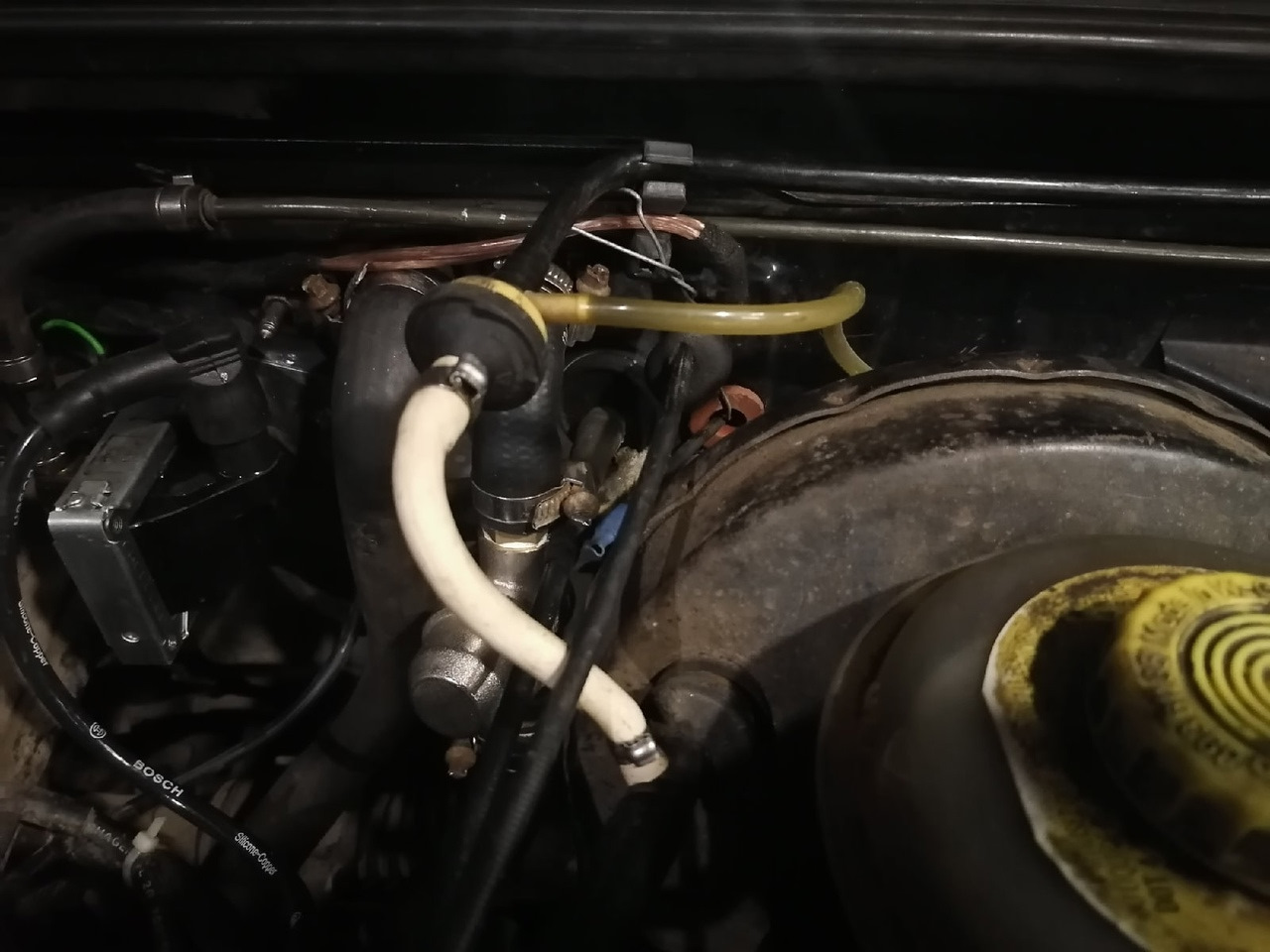

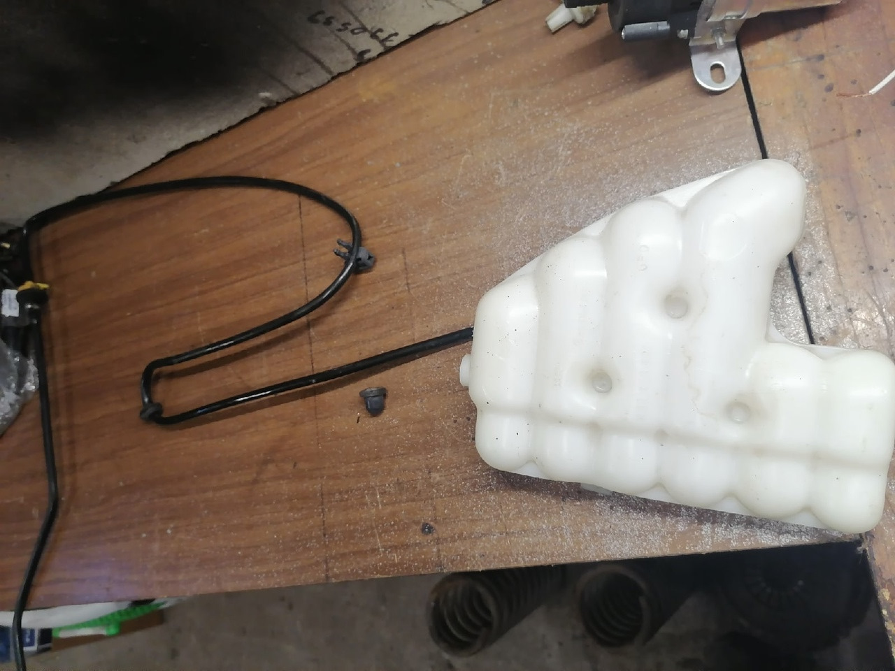

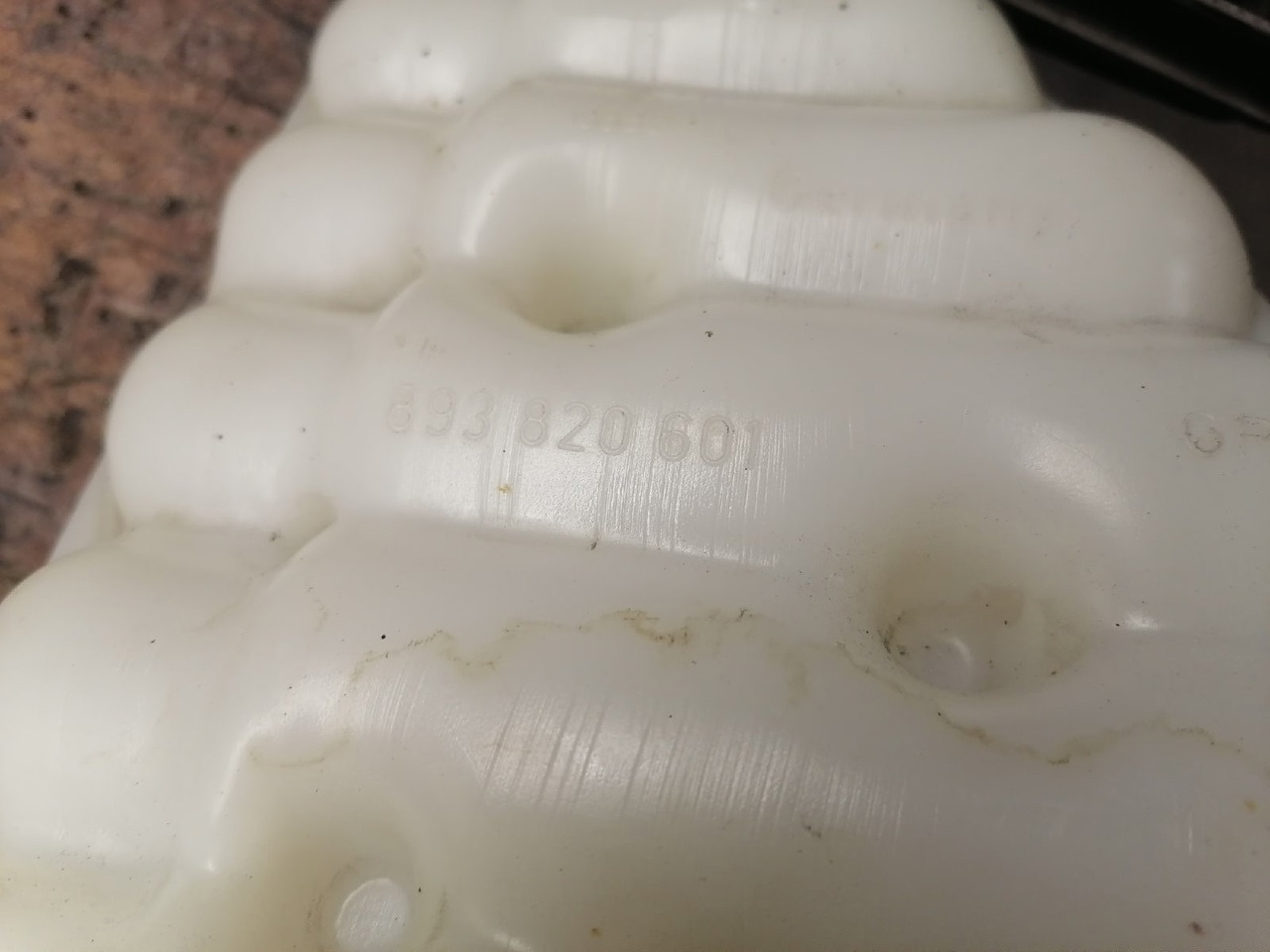

еще был приобретен вакуумный накомитель/акуммулятор/осушитель-короче кто как его называет.
суть данной штуки следующая, все приборы имеющие питание от вакуума, с ним работают лучше, так как при езде вакуум не стабилен: на холостых больше на оборотах меньше. данный девайс его накапливает, и через клапан не выпускает назад.
купил вместе с трубкой.

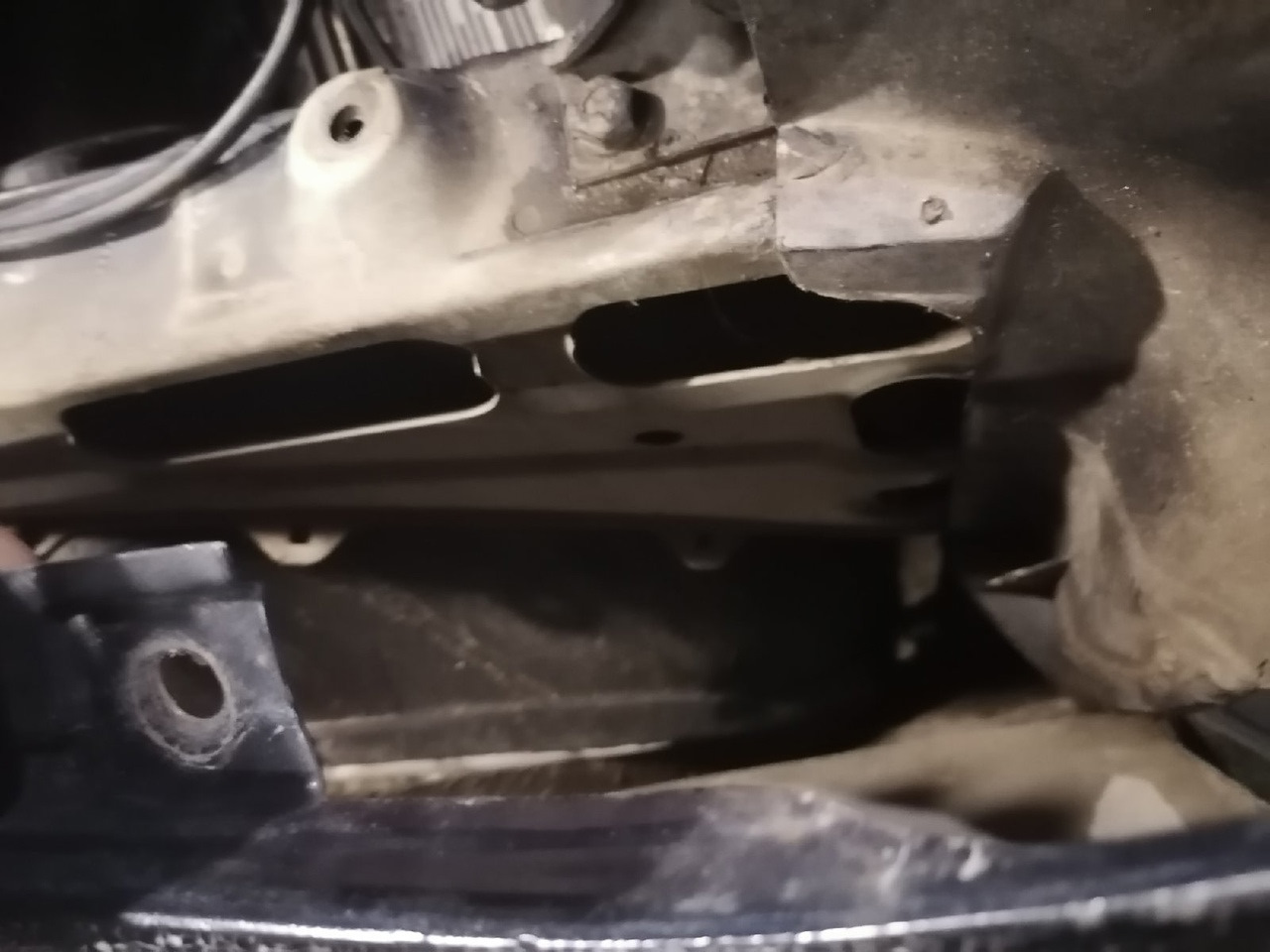

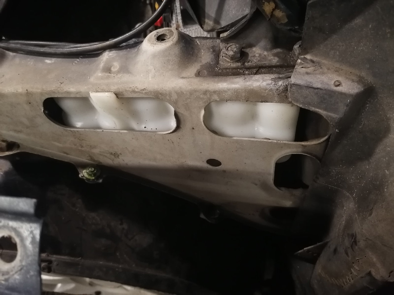

устанавливается под левое крыло
подключил его к отростку от клапана около вакумника, который питал кнопку дифа, а от его клапана запитал саму кнопку.
результат порадовал, после 20 минут стоянки с заглушеным двигателем, кнопка включается на заглушенным двигателе-значит плюс есть и функцию свою выполняет.

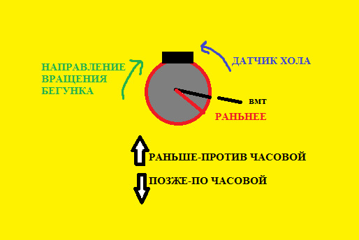

после токо как мы все изучили надо запомнить и принять, то что у нас трамплер отличается от жигулевского и работает иначе!
он делает опережение зажигания при появлении разряжения! а вазовский наоборот, поэтому необходимо подключить вакумную трубку к карбюратору до дроселя! так как при нарастании оборотов в до дросельном пространстве вакуум возрастает, а после дроселя-уменьшается.
из этого следует-что зажигание с карбюратором от 2108 коректно работать не будет.
21073 это сделать позволяет. подключаем трубку к 2м выходам сразу, которые идут на клапан егр в штатном исполение на ниве, эти трубки как раз выходят в до дросельное пространство (можно изучить схему работы клапана егр)
после того, как все сделали, вспоминаем то, что работать, когда все выставлено по меткам, не будет! так как поджигание происходит раньше чем поршень достигнет ВМТ.
у ауди на разных моторах градус опережения колеблется от 6 до 16 градусов (то что находил)
поэтому делаем раньше (трамплер против часовой) и смотрим на поведение машины.
из статей я для себя выделил следующие показатели:
если машина- после нажатия на газ не тянет, звенят пальцы, плавают обороты ТО ЗАЖИГАНИЕ РАННЕЕ
если машина- греется на ходу, вырос расход, потеря мощности ТО ЗАЖИГАНИЕ ПОЗДНЕЕ
небольшая схема как что работает.
черным пометил положение трамплера относительно гайки которая его прижимает в ВМТ (у себя маркером я сделал так же)
красным это приблизительно 10-16 градусов зажигание раньше(метка на трамплере относительно гайки)
зеленым вращение бегунка
синим вращение ДХ ври нарастание вакуума, тоесть при повышение оборотов.
ну и стрелками куда вращать чтобы сделать раньше или позже зажигание.
многие говорят что вакуум на трамплер необходимо брать от ГТЦ там где штуцер. да в исполнение с карбюратором стромберг он берется там и идет в карбюратор, а оттуда уже на трамплер. но там система вакуума другая с кучей клапанов и тд. по итиогу мы имеем все равно управление датчиком хола при повышение разряжения тоесть с нарастанием вакуума.
по итогу у меня получилось настроить ее на 95 бензине таким образом, расход 9 трасса, 11-12 город, машина не греется, она едет на всех скоростях, так же можно начать разгон когда машина имеет около холостые обороты ( до 2000) и холостые стабильно на 900.

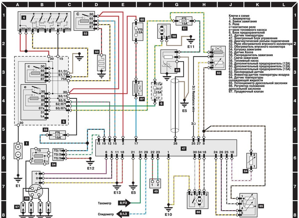

На ваг схеме к катушке идут 3 провода, Сине — Чёрный в данный момент на катушку, от рэле приходит. Вопрос как она корректирует угол опережения? Как это обойти что бы всё работало от вакуум корректора на прямую и желательно максимально надёжно!
Хотелось бы узнать, какой пин и где выдернуть и с чем спаять?)) Всё)
jaspam
пробовал вакуум подключать и от коллектора и от карбюратора, авто веселее едет от карба
jaspam
По схеме с левой стороны стоит рэле, плюс с замка на зажигание думаю как то завязан с ЭБУ или ещё как меняется угол опережения зажигания хз? 🤔
Через родной коммутатор меняет угол Эбу . Наверное еще и датчик детонации прикручен ?
Не. Коммутатор стоит от таза, датчика детонации нет у меня
