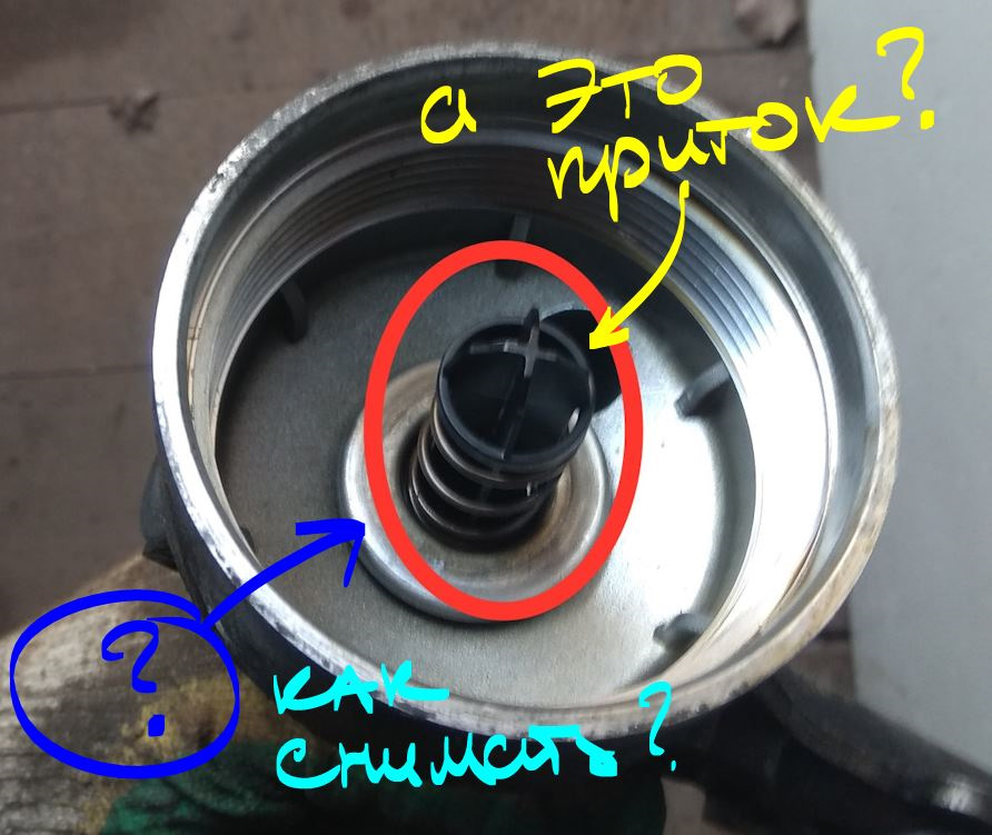

-Корпус фильтра- осмотрел, все в порядке.

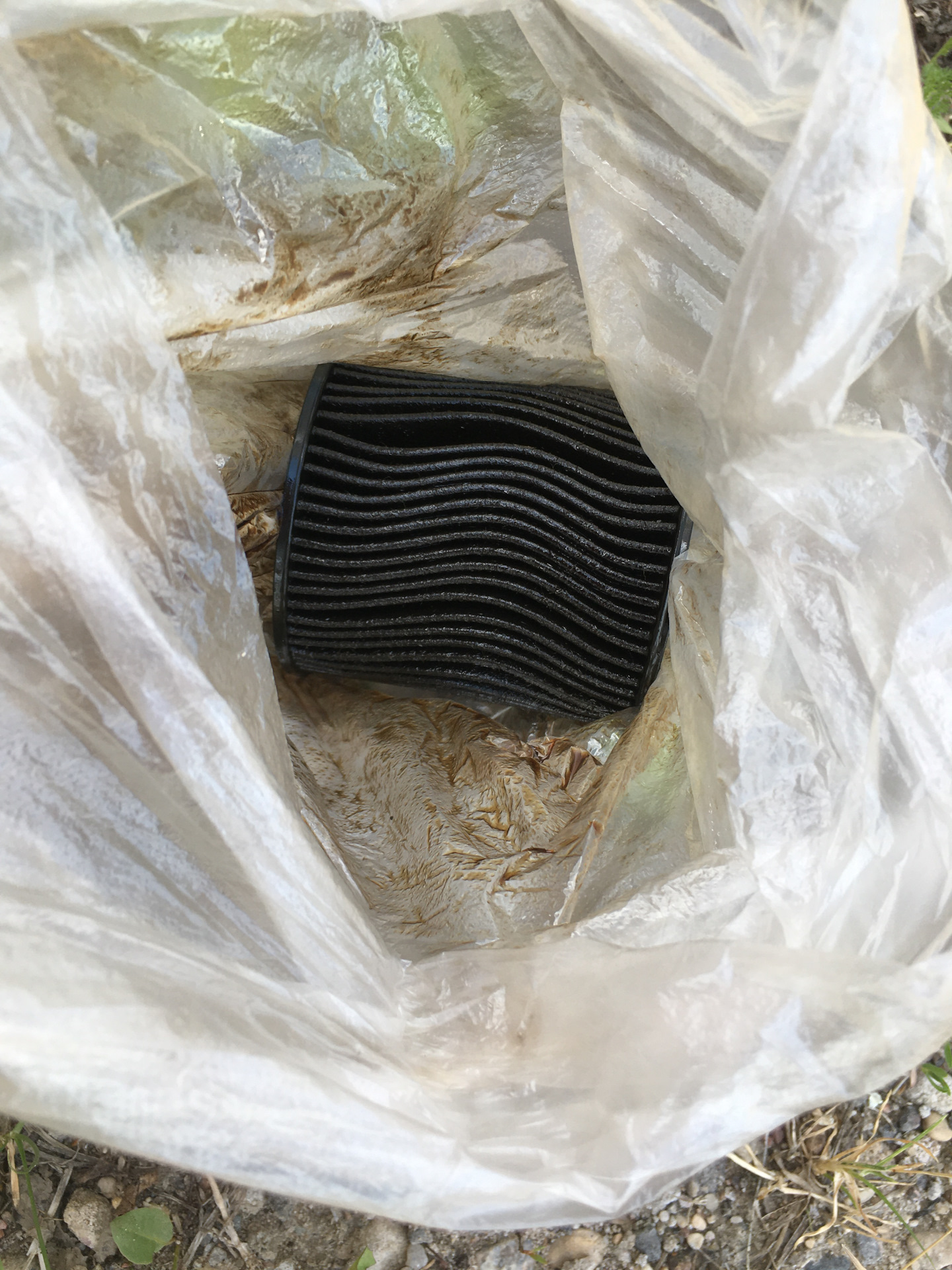

-Фильтр поставил оригинал, но не помогло, а даже стало хуже!

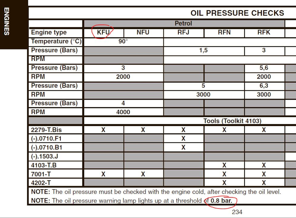

Далее решил не страдать херней и поехал на замер давления в сервис прикупив в довесок датчик давления масла. Его тоже планировал у них поменять. Но после осмотра и замера мне сообщили следующее- давление на холостых 1, и что фильтр стоит какой то шляпный! Я поржал, и сказал, что у них же и брал)) Поржали вместе)) Купил у них фильтр Бош, они его поменяли и давление стало 1.5! Датчик давления сказали не менять, так как он в норме. Попутно приговорили электромагнитный клапан изменения фаз грм. Уехал я от них в надежде, что все стало в норме и пищалка перестанет давить на мозг, но нет! Все повторилось, и как то по другому чем в прошлый раз. После первого срабатывания вентилятора на прогретом масле!

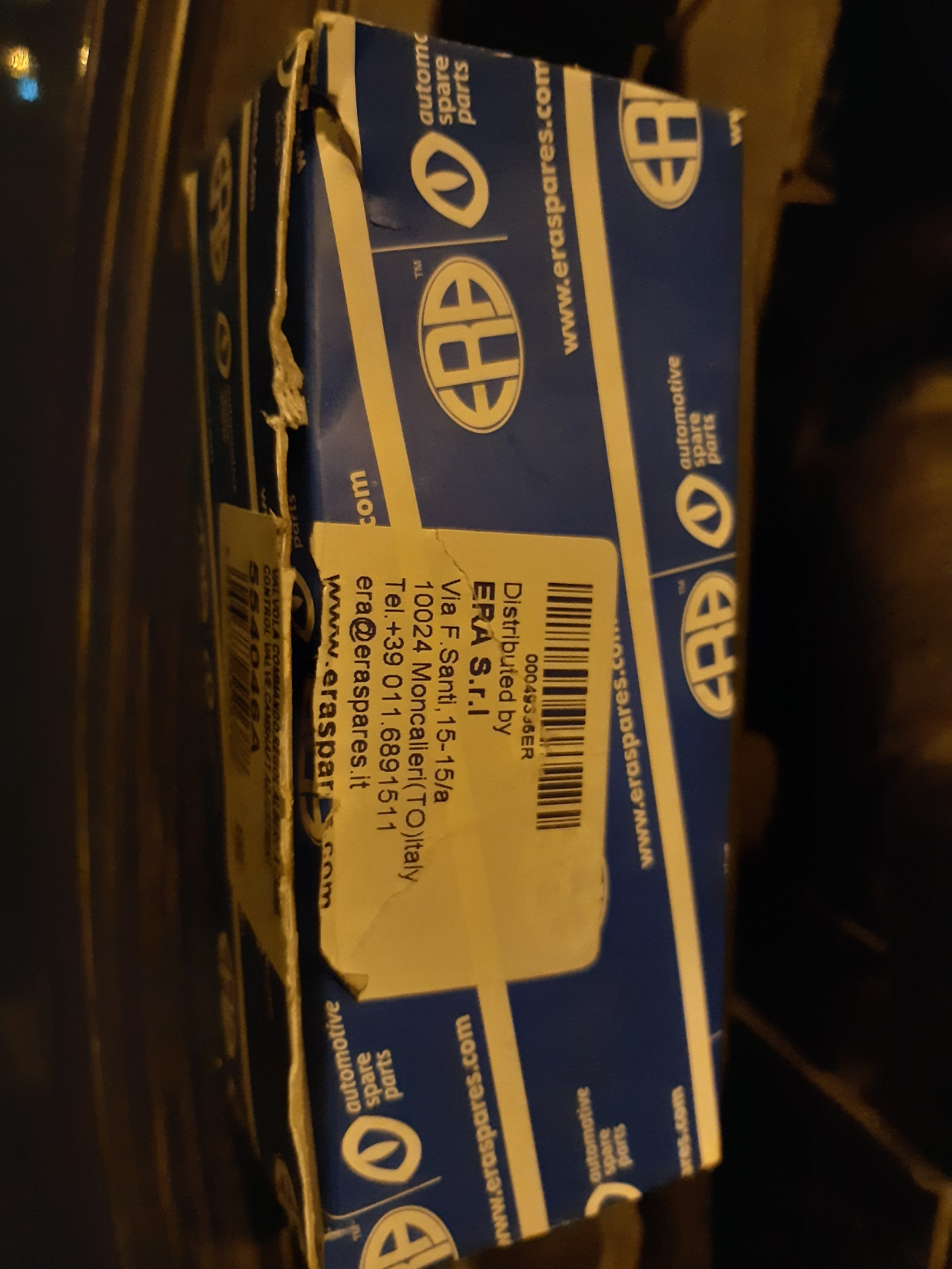

После очередного мозгового штурма и намерений поменять масляный насос решил все- таки не нарушать цепочку. Купил электромагнитный клапан и поехал в гараж на замену датчика давления масла и клапана соответственно. Работы на 15 мин. Описывать процесс не вижу смысла. Неужели дело было в датчике давления?

Ну вот поездил я с новым датчиком и вроде тоже пока тьфу-тьфу тишина
Тоже пока тишина. Сервисмены засранцы нервы потрепали… Хочешь сделать хорошо- сделай сам!
Что значит "неужели". У людей бывало помогало, но на время, потом опять возвращалось. Надо ездить и молиться)
Я сам только что поменял и тоже на ERA. Проехал всего 20км — пока не выскакивала, тоже в трепетном ожидании.

Где логика, если замер показал 1,5 бара на хх.
И есть еще перепускной клапан под фильтром, кстати.
По давлению мнения расходятся. Мастер сказал так- про 1000 оборотах давление должно быть 2. +- 0,3. Они замеряли на примерно на 800 и давление было 1.5. В принципе наверное укладывается с натягом. Вообще мое личное мнение, если появляется данный косяк, то пора менять насос. Это бы я и сделал, но многие пишут что и замена насоса не помогает. Похоже на конструктивную недоработку данного двигателя. Чудес то не бывает.
Да тут сам датчик рассчитан на 0,5. Это как бы намекает. 1,5 это насколько я нарыл на форумах — зашибись. Большее значение имеет показатель на 2,5-3к об/мин.
перепускной клапан в масляном стакане?
Пишут, что еще вот эта зч помогает, но фото ее я не нашел
Вот это точно мертвому припарка. Это кольцо уплотнительное в комплекте с фильтром идет. Если оно сифонит то масло должно с бортов корпуса фильтра рекой литься чтобы так давление скидывалось.
