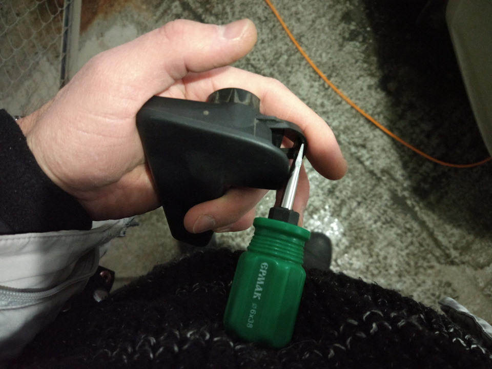

Та самая запчасть в наличии сегодня
Вдруг кому-нить пригодится.
Далее снять накладку просто потянув её.
Собирается все это хозяйство еще проще. Установить скобу в рукоятку и установить узел в сборе обратно на свое место.
Накладку в какую сторону тянуть-то?

Не пойму как снять скобу?
Спасибо, уже все на месте давно разобрался)))))

Можно фотку этой накладки с обратной стороны?
А уже нет. Я обратно все собрал…
А пистон что подручкой разве никак не надо вынимать или че с ним делать?
Один пистон черный с белым у меня при разборе вообще сам выпал)) А тот, который рядом с ручкой, при снятии остался в накладке.
По идее его надо было вытянуть за шляпку .

Их два там что ли? Где этот черный с белым расположен, который выпал? Как снять облицовку, просто тянем и все?
После того, как удалил скобу я просто аккуратно тянул, должна сняться.
