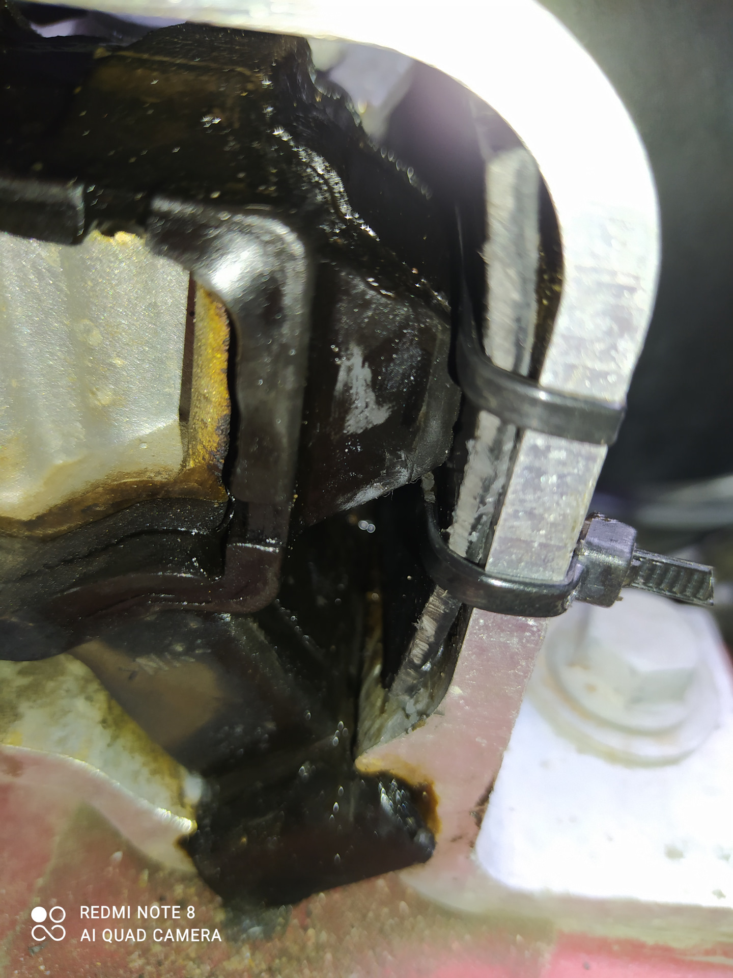

Появилась проблемка в виде волнообразных вибраций двигателя ( 1.6 21129) на холостых, когда машина прогревается до рабочей температуры ч вибрация волнообразно передается через педали и на кузов.

Ps помогла замена опоры на усиленную! Вибраций нет

Никак, поменял подушку на усиленную вибрации сперва пропали. Но на холостых херачат все равно, просто забил и все, заводиться работает и пусть работают видимо особенность работы двс
Какую опору и куда поставили ? Их 3 опоры на двигателе!
Правую верхнюю опору заменил, усиленная от десятки которая

Где то читал, что "импортные" свечи и клеевая термоусадка на катушках решают этот вопрос. В голове не укладывается как подушки двигателя могут на это влиять, если вибрация волнообразная: подушка что, вибацию секунду сдерживает, а секунду не сдерживает?..
Амплитуда колебаний меняется.
В рио низкий хх и новая левая опора.
Вибрации это к опорам вопросы, в часности к правой верхней.а нестабильная работа к диагностике, свечам, патрубкам воздушным да тут нужно все осматривать.опору проверте засунув между резинкой и люмишкой какой нибудь предмет и оцените износ, если лезет больше 1 мм вибрации и стуки будут гарантированы .я потом поменял верхние шланги на более тонкие и нашел аксиому счастья, но вам лучше к дилеру, если зазор 2мм ( они меняют по гарантии)

Если 2мм нет зазора, можно не терять время, завод обьявил допуск 2мм
Там поболее двух будет
Я даже боюсь в страшном сне представить как она стучит и вибрирует 🤣🤣🤣🤣🤣
Как не странно не стучала почти, совсем немного, сначала думал в подвеске что то, все просмотрел ничего, и тут меня посетила мысль взглянуть на подушку, и тут я охренел, хотя перед зимой щуп 1мм не лез, мерял когда смазывал силикотом, а теперь по две 3мм пластины с двух сторон зашли, на следующей неделе поеду к диллеру, х. З что скажут, второе ТО я делал сам
Т.о никак на опору не влияет вынте подкладки и побольше силикота и погонять.Я масло сам менял с самой покупки с 2000 пробега, и это не помешало заставить их поменять масляный насос на 35 тыщах пробега, и опору кстати тоже))))) они прекрасно знают косяки этой машины и себе приключений лишних на задницу искать не будут

Можете пластиковой карточкой померить, но лучше купите набор плоских щупов он копейки стоит и места не занимает много, а так они ее мажут и отправляют " дальше стучать" до 2мм износа

У меня такая фигня началась до того как я в подушку резину напихал. Подушка застучала, резину напихал, стуки прошли, такие же вибрации на прогретом двигателе никуда не делись.
