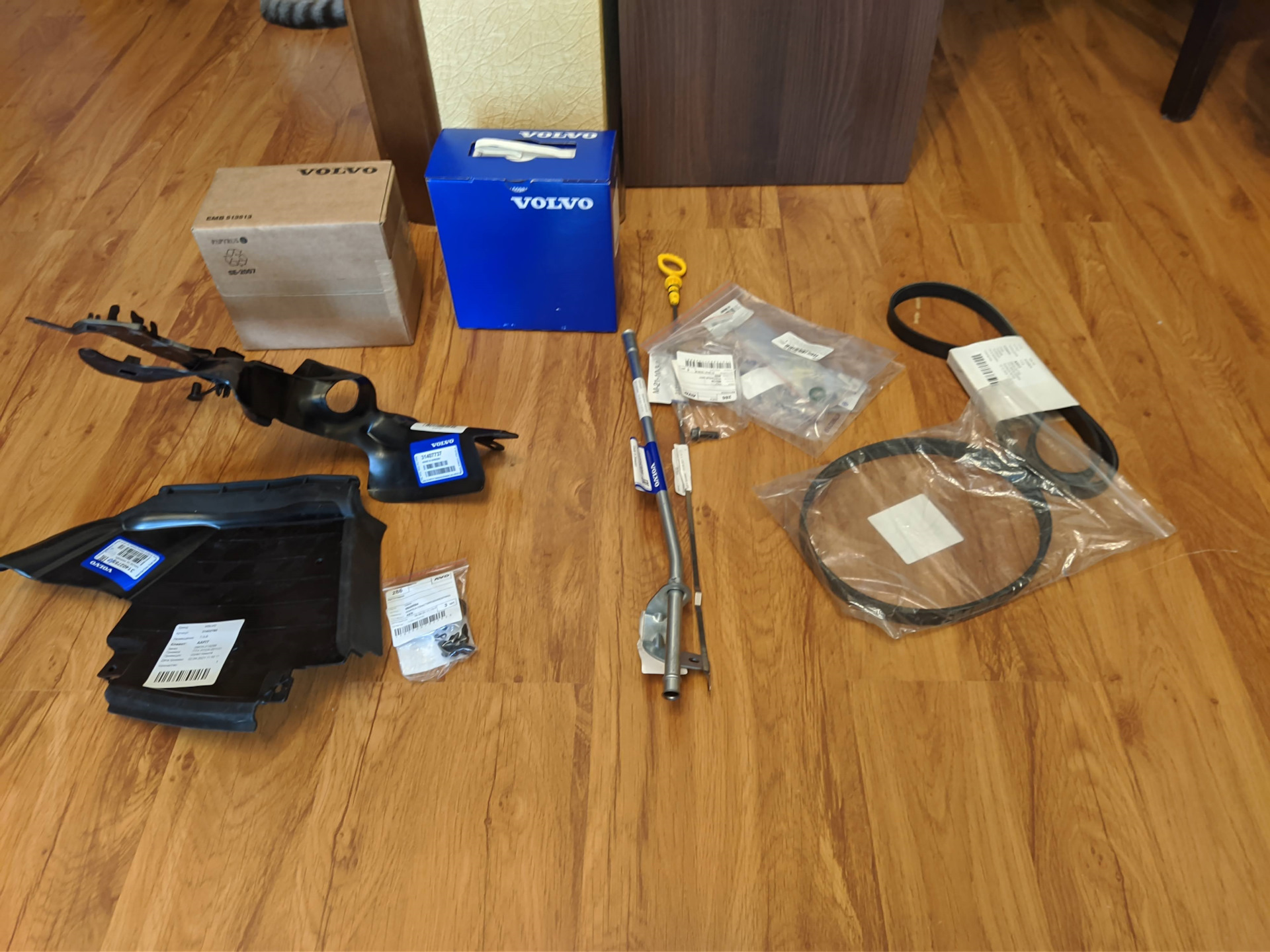

Заменён ремень ГРМ (оригинал, комплект) — 5 лет прошло.
Заменена помпа (оригинал, комплект) — старая помпа люфтила.
Заменен ремень навесного (оригинал) — напугали )))
Заменен ремень компрессора кондея (оригинал) — за компанию
Вместо масляного щупа-огрызка установлен нормальный человеческий щуп.
Детали:
* VOLVO 31316562 — Щуп
* VOLVO 31375301 — Трубка щупа масляного
* VOLVO 30637865 — Кольцо уплотнительное трубки масляного щупа
* VOLVO 982776 — Винт фланца
Установлена грязезащита ремней
Детали:
* VOLVO 31407737 — Кронштейн
* VOLVO 31402785 — Защита
* VOLVO 6849584 — Пистон (3шт)
Комментарии 2
ну а фотки где?! Синие коробочки и тд? Не порядок ;)
Готово
