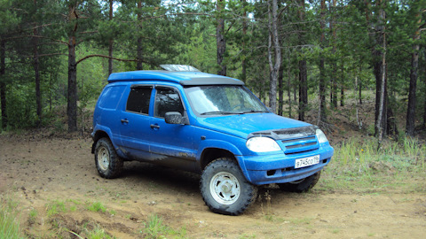

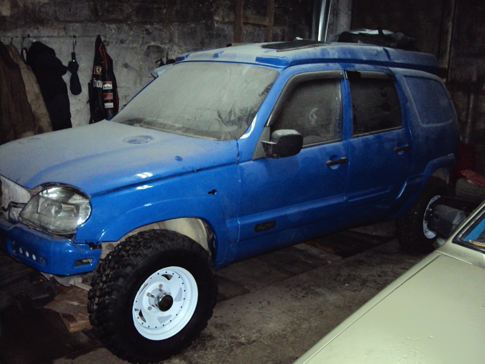

Работы проведенные с машиной на данный момент : срезана броня проц.50"> примерно, заменены и доработаны двери на стандартные, увеличен проем под стандартный люк, доработаны расширители арок с переходом на бампера передние созданные самостоятельно, машина полностью перекрашена, убран резонатор(так ка сильно низко висит), передние пружины установлены от JEEP, переварено крепление задних сидений ( сдвинуто вперед) диваны самодельные выкладываются в ровный пол расстояние от задней двери до передних сидений 180-190, установлены колеса на R15 с 0 вылетом, резина сафари 530. Пыль на машине последствия расширения проема под люк.
