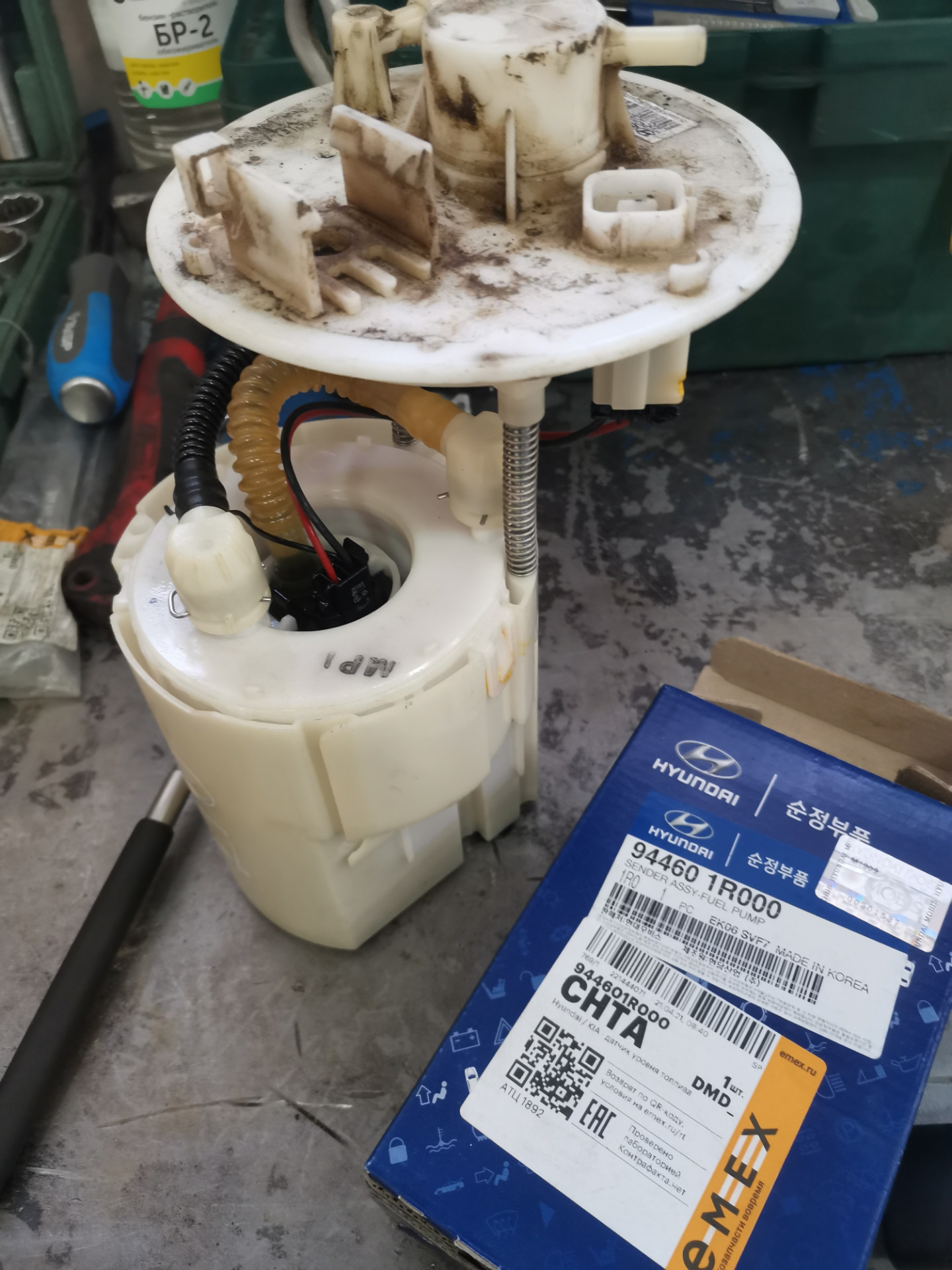

Так как бак показывал не до полного бака решено было заказать контрактный модуль бензонасоса за 700 рублей который пришёл со сломаным дут, на что продавец согласился его обменять и выслал мне ещё один, я тем временем отправил сломаную сборку продавцу, пришёл второй модуль насоса но уже весь целый, я его радостный установил и огорчение не кажет датчик уровня, мигает лампочка, (продавец возвращает денег) ладно заказываю новый датчик AMD 1700 р ставлю- не показывает до полного, договорился о возврате, заказал оригинал 2200р,
Запчасти на фото: 944601R000
