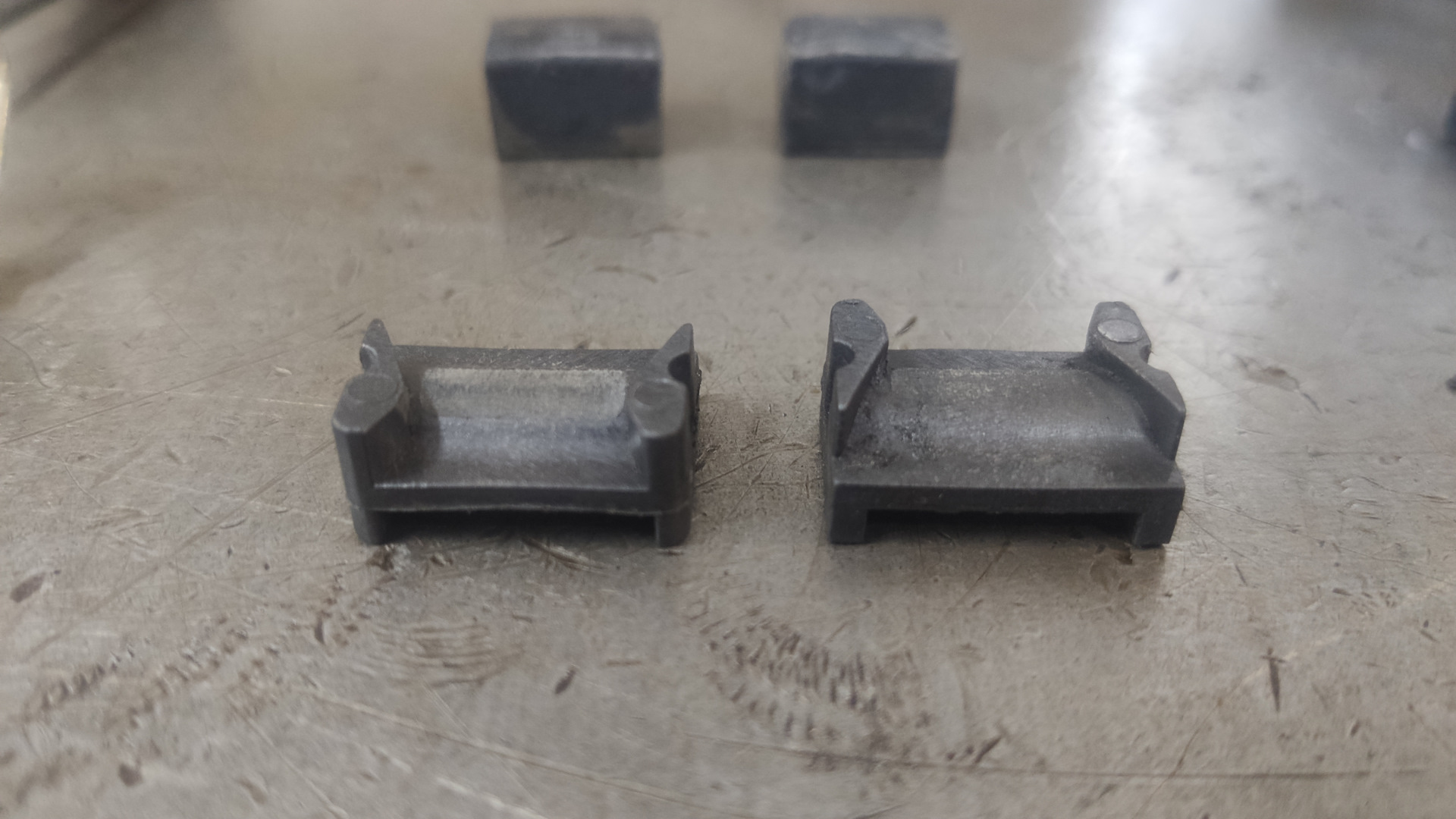

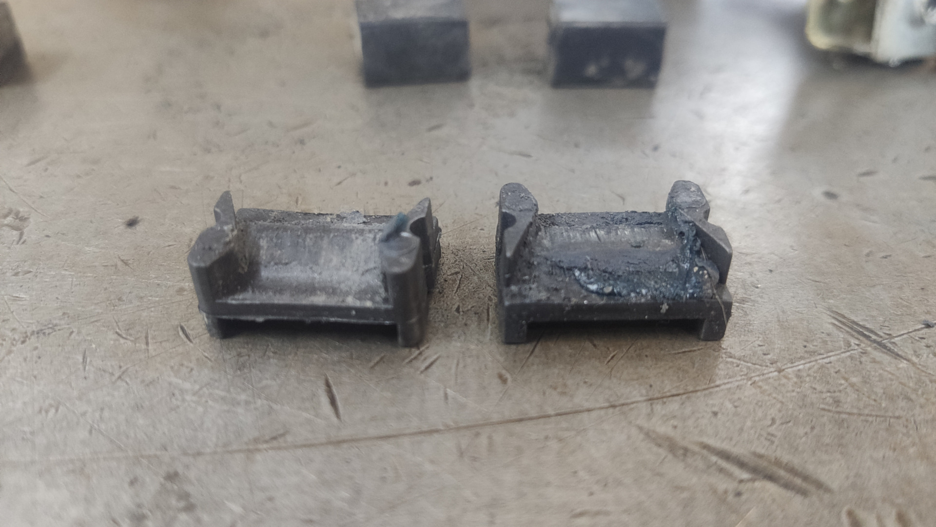

Надоели двери которые не держат нужное положение и начал штудировать данный вопрос. Пришел к решению от ПластикАвто, ремкомплект ограничителей. К большомуу
сожалению данного решения хватило на 6 месяцев эксплуатации. Потом ограничители вернулись к своему, до ремонтному, состоянию. И двери, в очередной раз, начали
жить своей жизнью, причем перед этим наградили диким скрипом. Но хочу отдать должное, компания Пластик Авто пошли на встречу и вручили по гарантии бесплатно новый ремкомплект. (который успешно продан и деньги были возврашены законному владельцу :) )

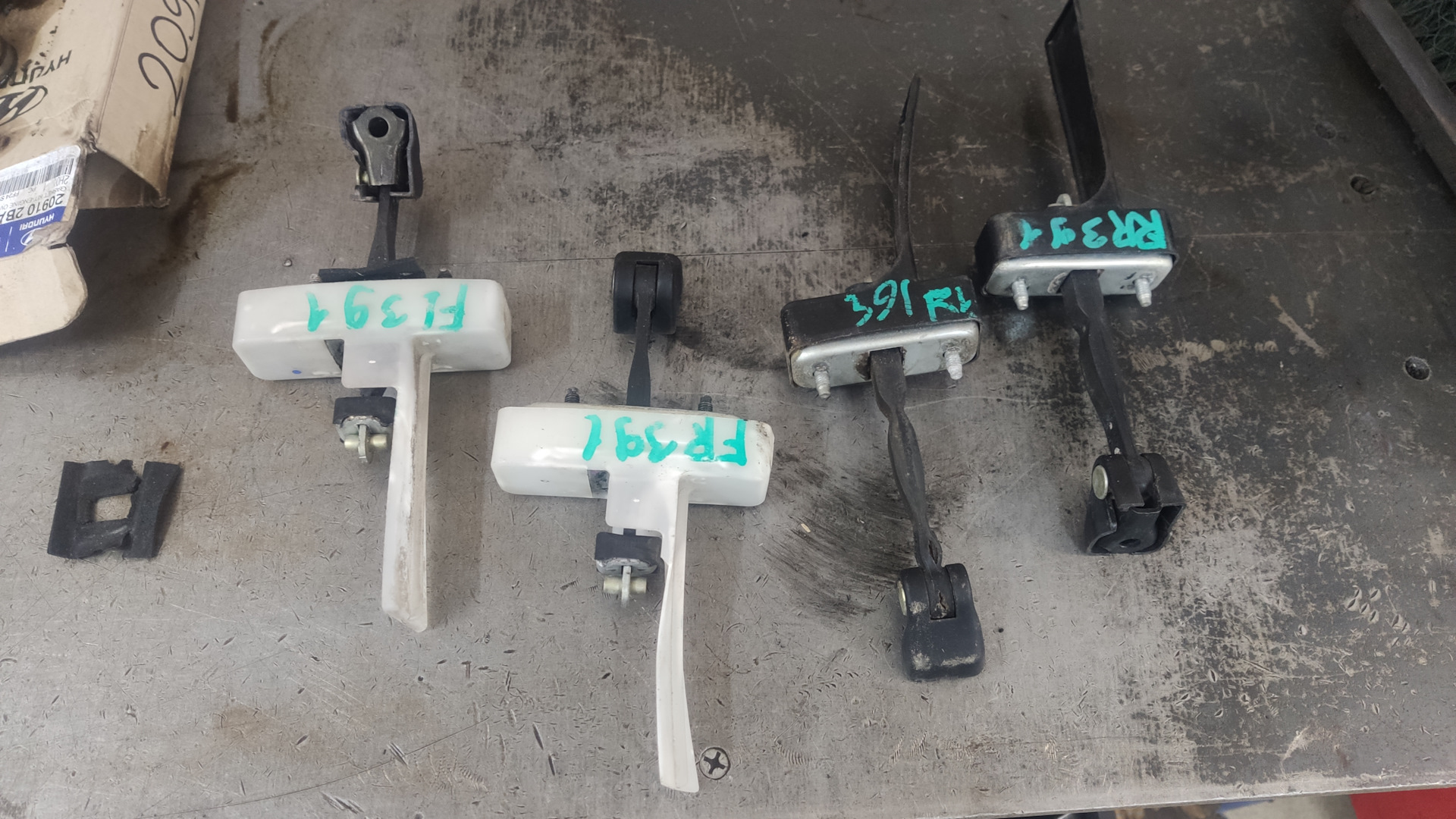

Но каждые полгода ремонтировать нет огромного желания и нужен вариант более долговечный. Нашел многочисленные темы про ограничители от Крауна 171 кузова. (кстати
аналогичный комплект подошел на Toyota Runx супруги, она теперь довольна что двери не хлопают по попе, при загрузке сумок ;) ). Были заказаны два комплекта
ограничителей, за 1200р и успешно установленны в оба автомобиля.
Что имеем в итоге: к Пластик Авто нет претензий, гарантийные обязательства выполнили, их дело все таки более положительное, не на все машины поставишь от Крауна.
Им отдельное спасибо за обратную связь.
Ограничители теперь "вечные" и выполняют свою функцию на отлично.

Первое фото с крауна ограничители? Как понять, что там шарик?
Первые фото именно от него. Они размером в 2 раза больше чем родные от марка.
150р/шт это конечно б.у. Хватит на весь век автомобиля, т.к. там внутреннее строение не втулках трения а пружине и шарике что не изнащиваються, главное обрабатывать строго сухими смазками и будет счастье

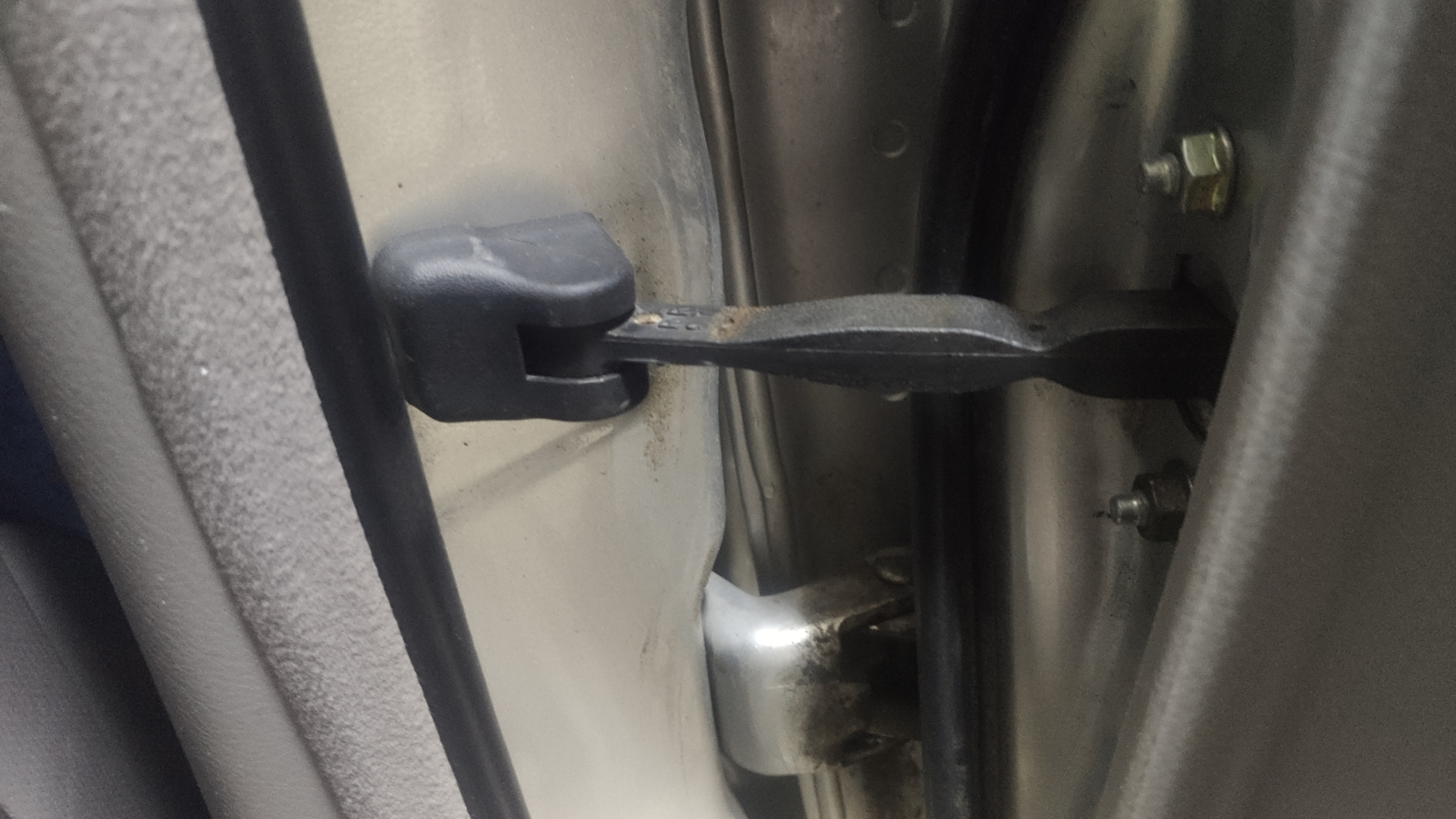

На передних дверях не совсем болтон все встает. Потому что внутри двери усилитель петли стоит. Если просто затянуть гайку на ограничителе то примнеться отверстие под болт ограничителя. Не совсем это аккуратно будет сделано. По хорошему надо отпилить кусок ограничителя чтобы он сел нормально там. Я так и сделал
Это мелочь, я усилитель немного сплющил и все пучком. Главное желание👍

Получается болт-он встало? без переделок и прочей чепухи?
Передние встают немного с сопротивлением :). Есть небольшое ребро на двери, но это дело 2-3 минут, все прикручивается и функционирует.
