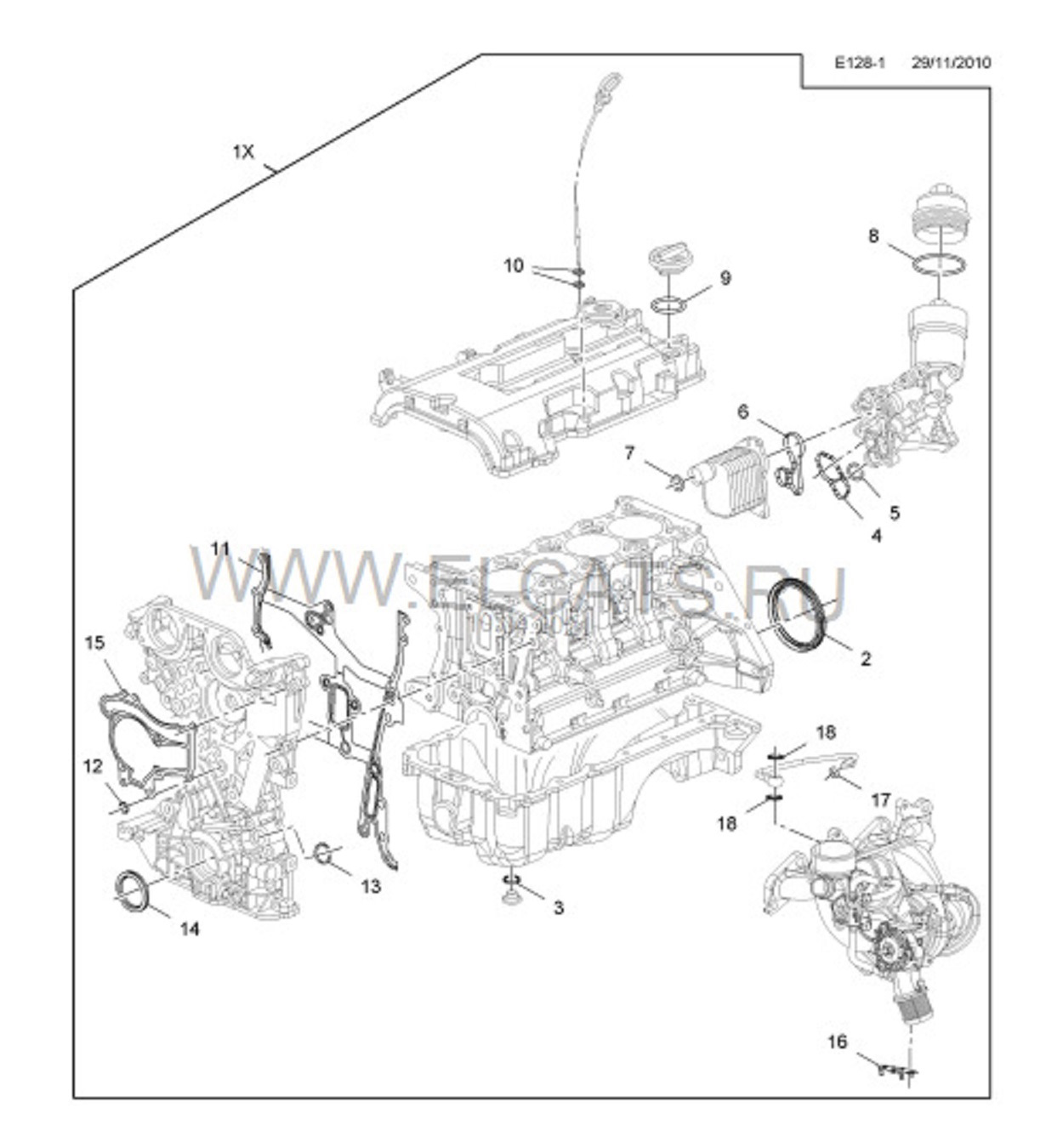

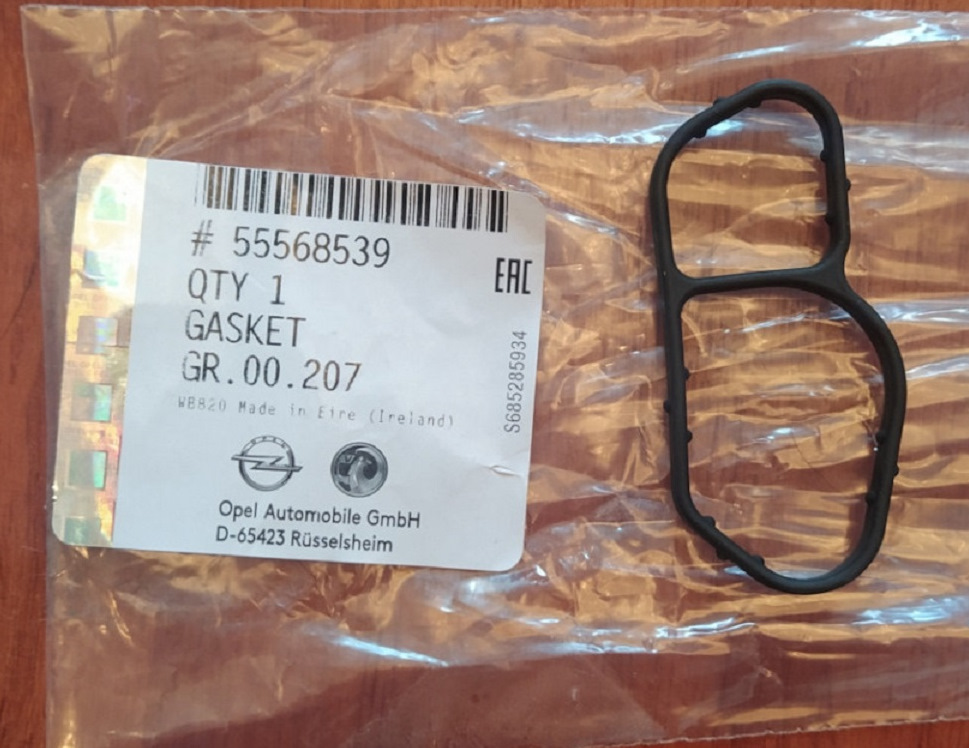

4. * ПРОКЛАДКА, КОРПУС МАСЛЯНОГО ФИЛЬТРА 0650041 55568539 — 1шт. — 967р.
Victor Reinz 70-40679-00

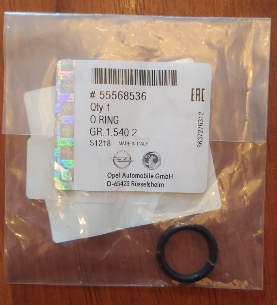

5. * УПЛОТНИТЕЛЬНОЕ КОЛЬЦО 0650040 55568536 25195771 — 1шт. — 556р.
6. УПЛОТНЕНИЕ, КОРПУС, МАСЛЯНЫЙ ФИЛЬТР И ОХЛАДИТЕЛЬ 0650037 55565385 — 1шт. — 1235р.

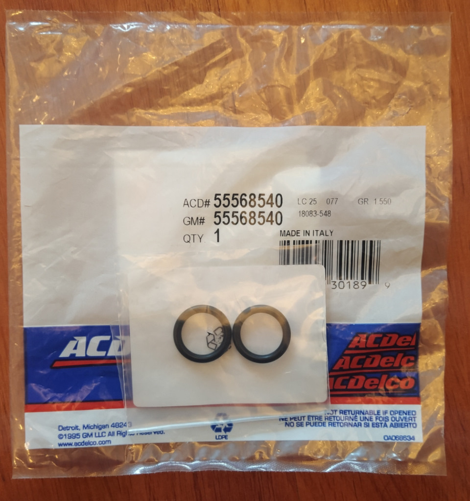

7. ** УПЛОТНЕНИЕ, ТРУБКА, ВПУСКНОЙ КАНАЛ МАСЛООХЛАДИТЕЛЯ 0650043 55568540 — 2шт. — 546(1092)р. (нужно 2 штуки одна не указана на схеме)

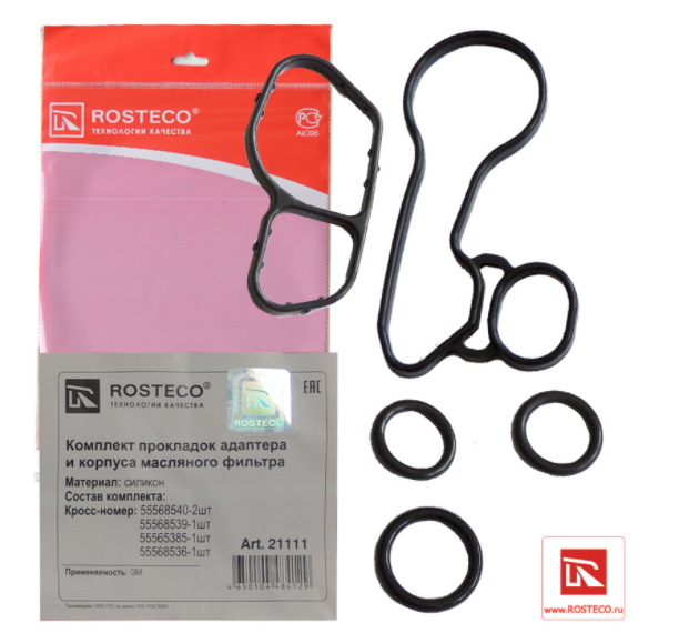

Комплект из этих 5 прокладок: Rosteco 21111

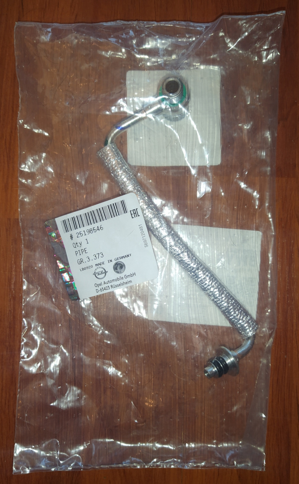

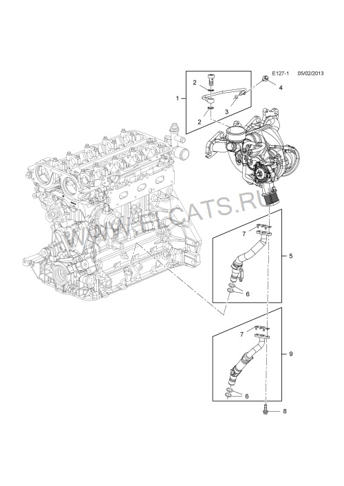

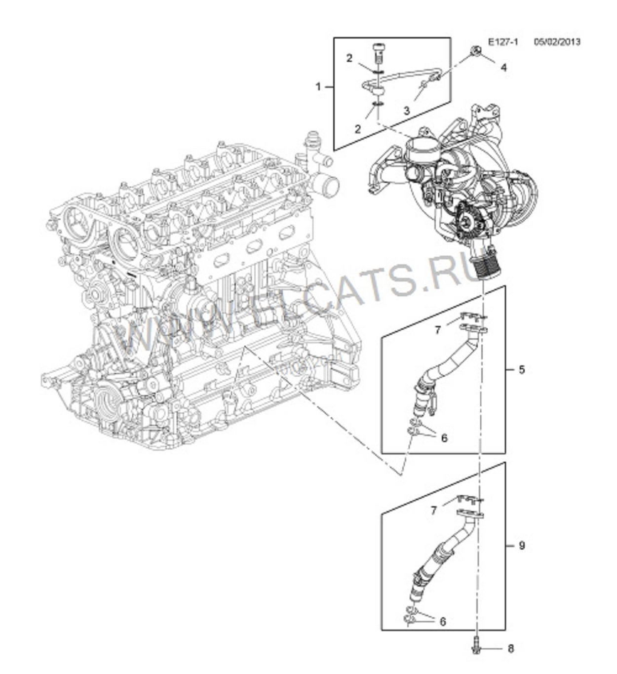

1. * ТРУБКА, В СБОРЕ, МАСЛЯНАЯ, КАНАЛ ПОДАЧИ К ТУРБИНЕ 0860258 0860354 0860445 55580423 55580424 55592600 25198546 — 1шт. — 2438р. (ремкомплект в сборе в теплоизоляции) на банджо-болте есть 2 кольца металло-резиновые они продаются комплектом 2091080 55567827 или отдельно 55571900 25198928
5. ТРУБКА, В СБОРЕ, МАСЛЯНАЯ, ОБРАТНЫЙ КАНАЛ ОТ ТУРБИНЫ
55569839 55587854 (ремкомплект идёт в комплекте со всеми прокладками)
Я вместо трубки целиком купил только прокладки:

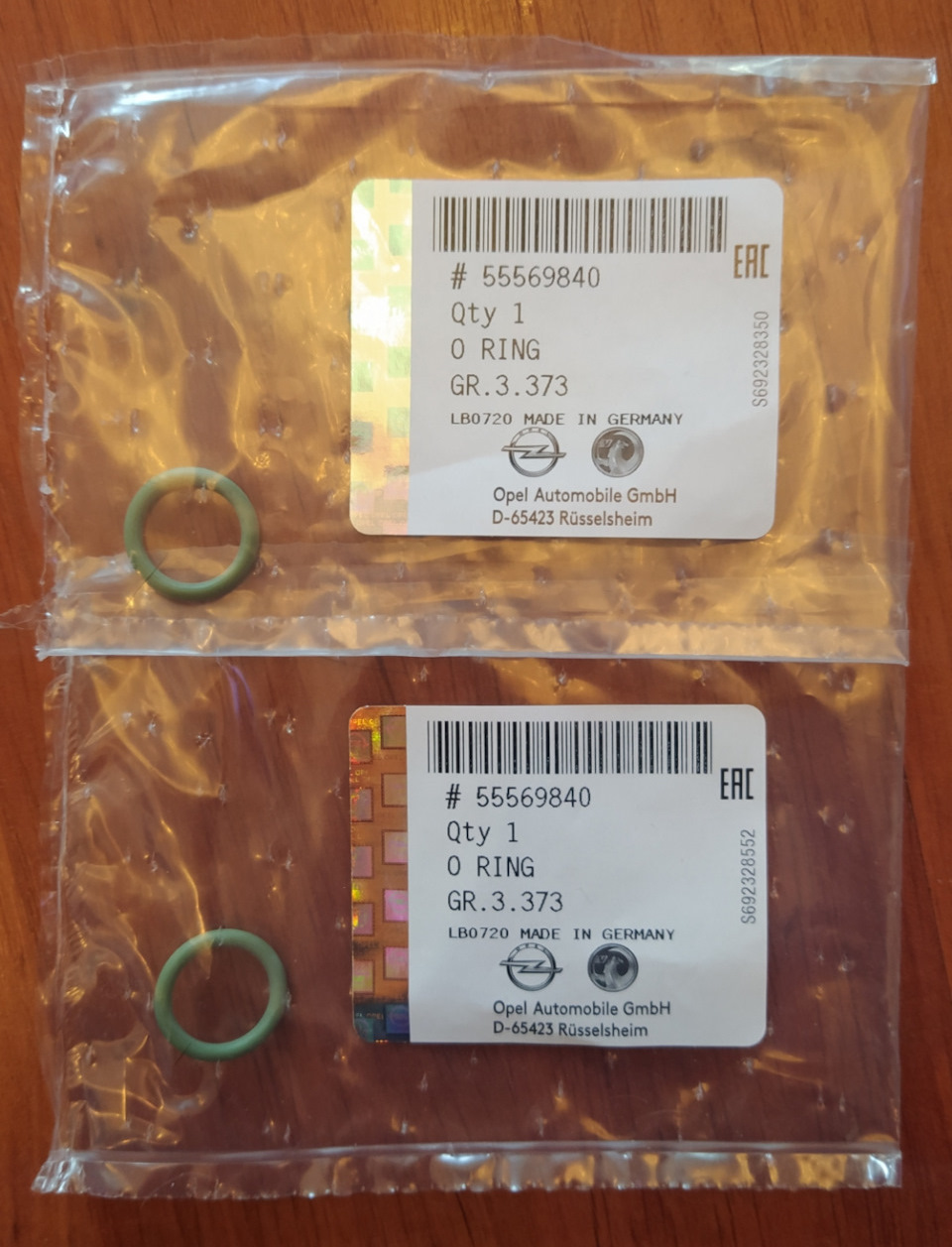

6. ** ПРОКЛАДКА, ОБРАТНАЯ МАСЛЯНАЯ ТРУБКА К БЛОКУ ЦИЛИНДРОВ 0860161 55569840 — 2шт. — 533(1066)р.

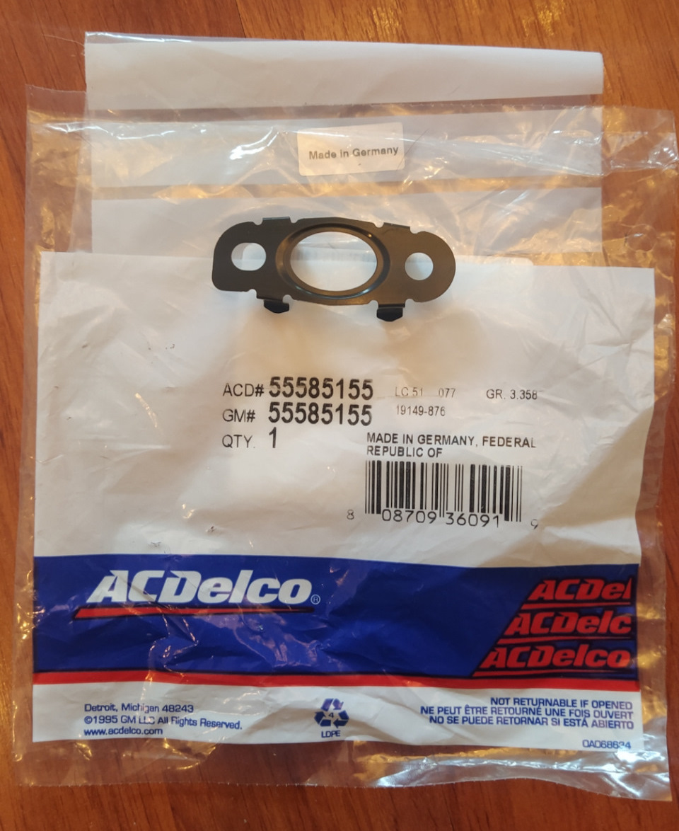

7. * ПРОКЛАДКА, ОБРАТНАЯ МАСЛЯНАЯ ТРУБКА К ТУРБИНЕ 0860157 55566188 55585155 — 1шт.— 1478р.

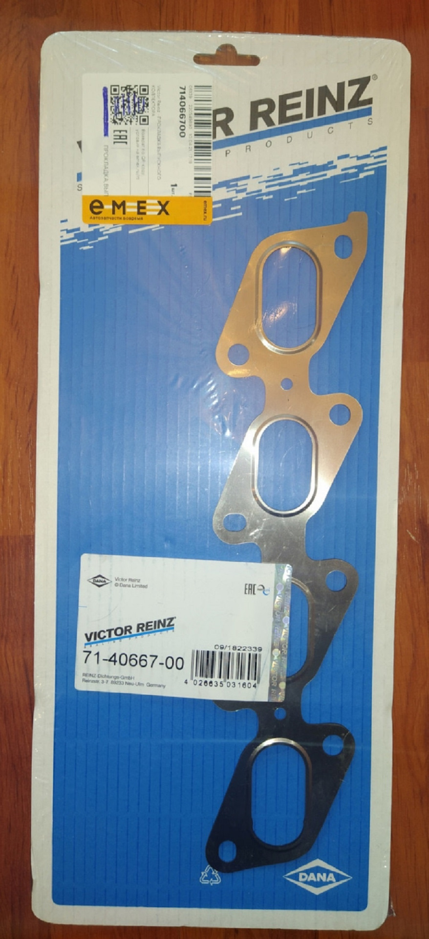

* ПРОКЛАДКА, ВЫПУСКНОЙ ПАТРУБОК К ГОЛОВКЕ ЦИЛИНДРОВ 0849226 55565348 Victor Reinz 71-40667-00 — 1шт. — 591р.

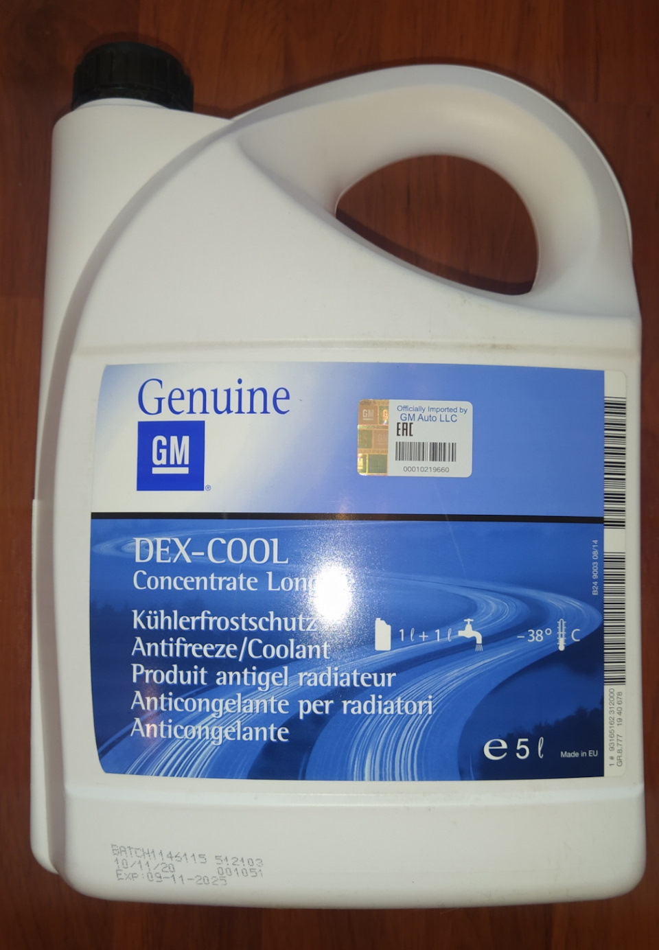

Жидкости:
* Антифриз G12 -38, концентрат "DEX-COOL LONGLIFE", розовый, 5л. 12799124 1940666 1940678 400131397 93165046 93165162 — 1шт. — 1832р.
— Антифриз G12 -38, концентрат "DEX-COOL LONGLIFE", розовый, 1л. 1940663 93170402 90297545 — 415р.

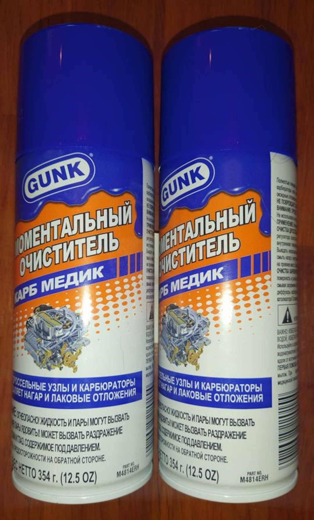

Очиститель быстрый карбюратора карб-медик schnellrein 500мл:
— Liqui Moly 1900
— Gunk M4814ERH
** Permatex M4814H — 2шт. — 353(706)р.

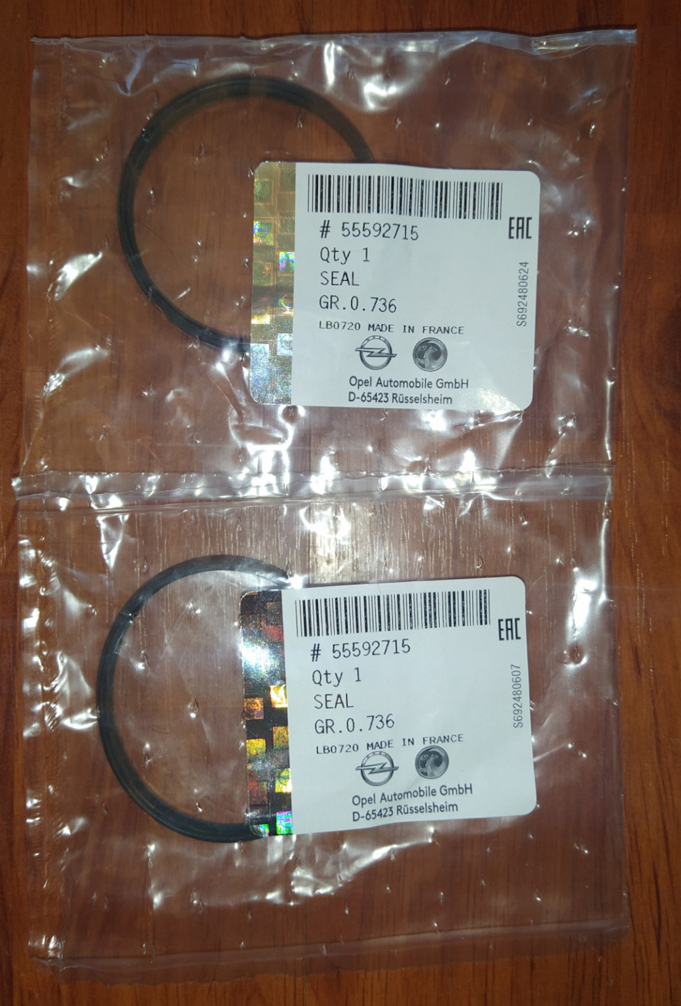

** Прокладка электромагнитного клапана распредвала 1235110 55592715 — 2 шт. — 570(1140)р.

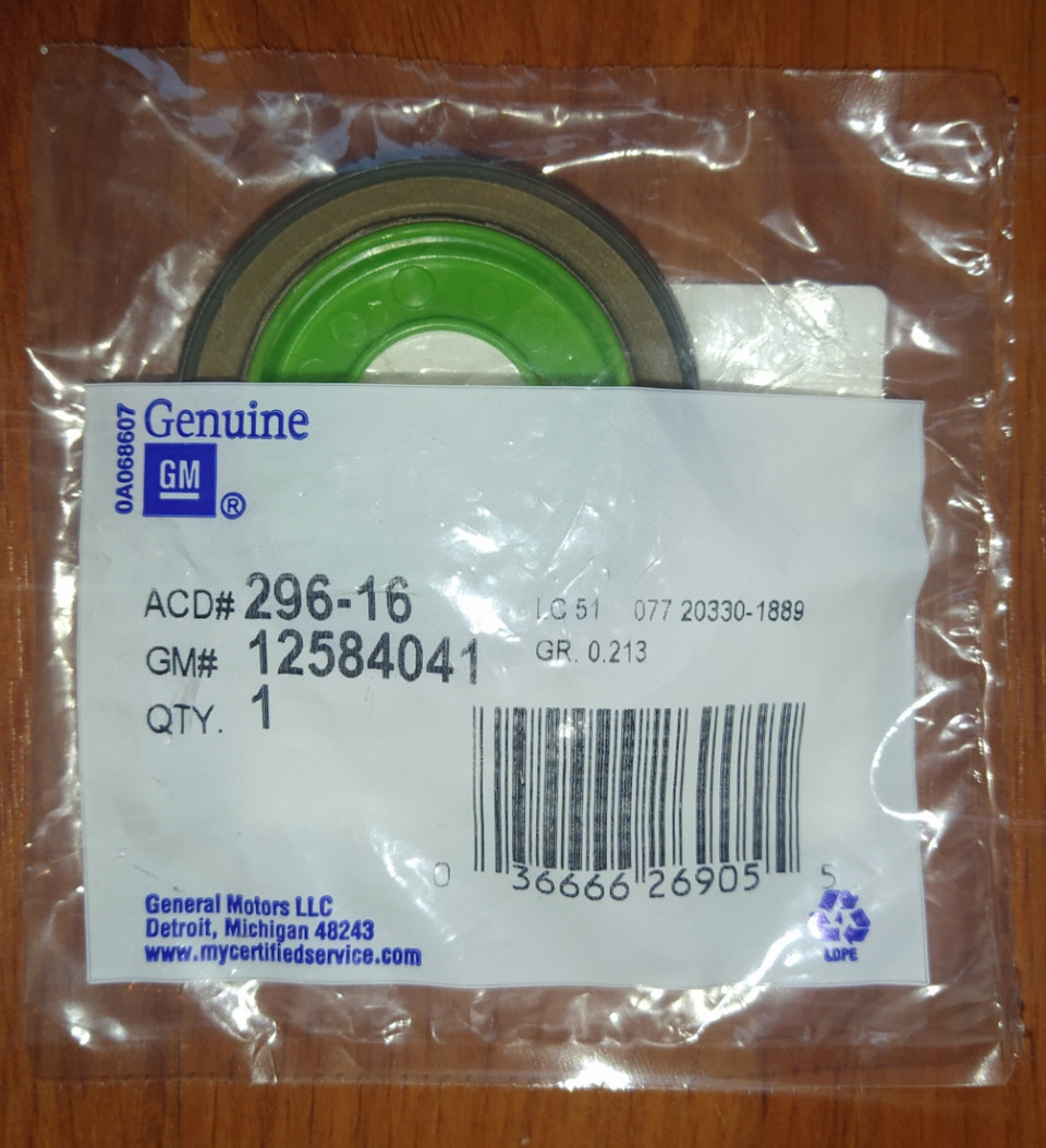

* Сальник коленвала передний 4811560 12584041 Victor Reinz 81-33489-105.0 — 1 шт. — 756р.

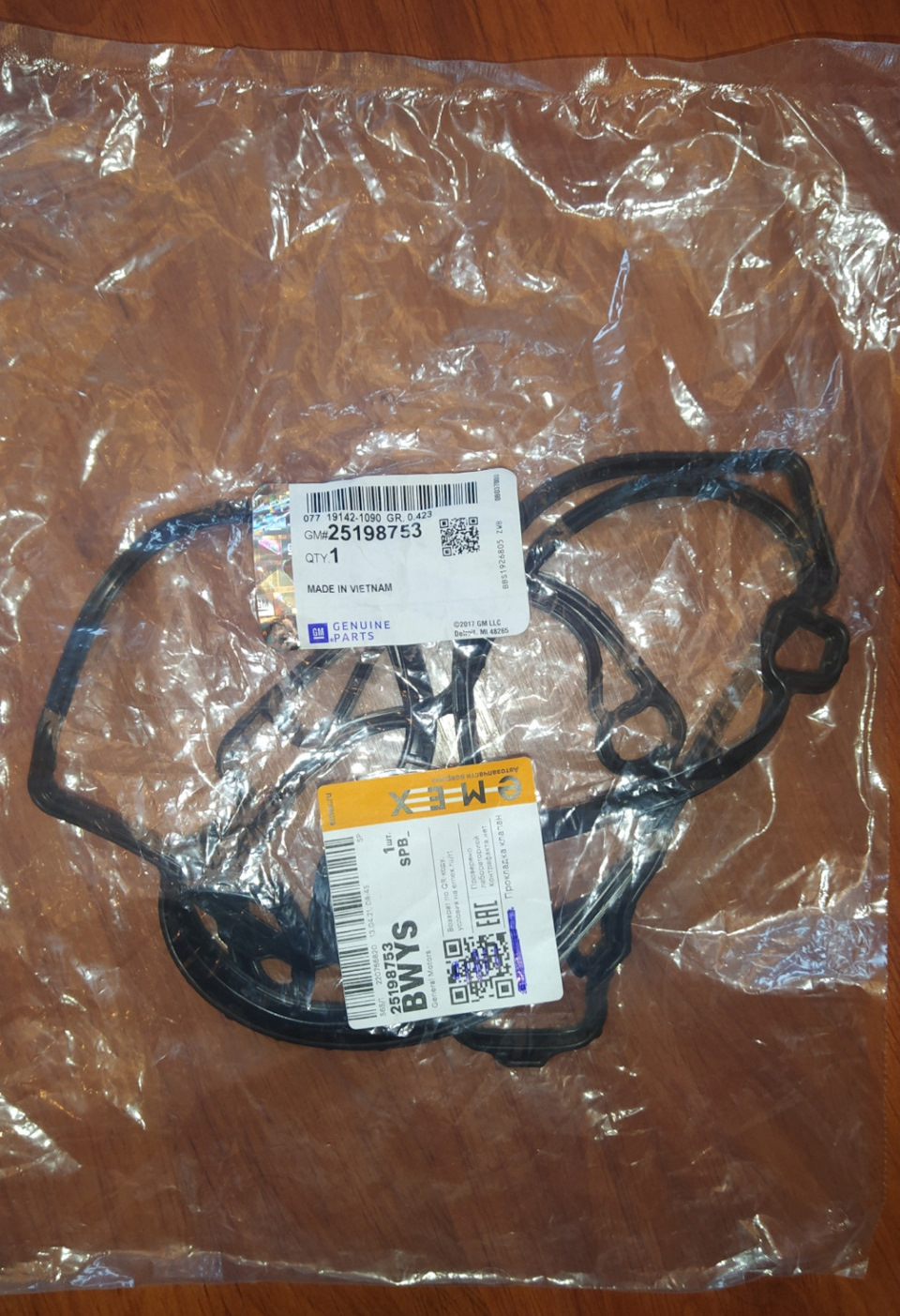

* Прокладка клапанной крышки 25198753 — 1 шт. — 2478р. (Т-типа — у меня такая КК)

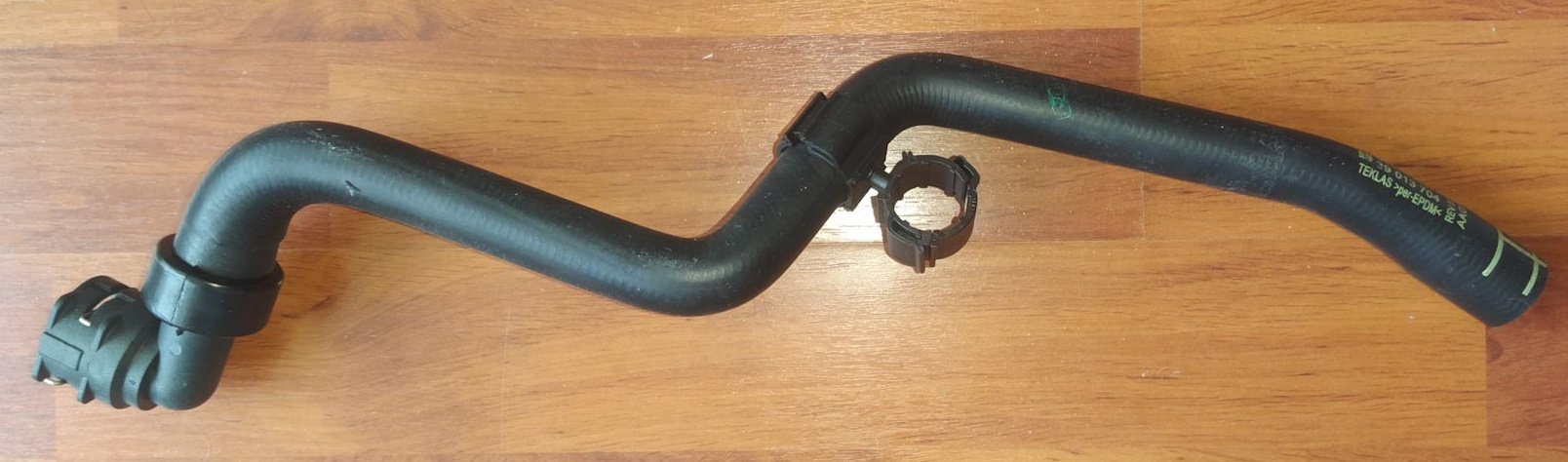

а этот патрубок уже лично мне понадобился — он выходит из под дросселя на обогрев печки салонной и там под дросселем хомут его шевелили когда кулек ставил — попортили немного…
* ШЛАНГ, ОБОГРЕВАТЕЛЬ, ВПУСКНОЙ ВОДЯНОЙ КАНАЛ (с хомутом) 1818493 13251453 39013704 — 1 шт. — 1757р. (крепится под дросселем и идет в салон)

В резинотехнику едь, ставят 6 мм внутренне 10 наружные, толщина 2,5. Ходит 1-2 года. Я психанул и поставил 3 или 4 мм внутренний диаметр, толщина 3 мм. Надевал в кипятке нагрев, потом трубка с усилием вошла надеюсь на вечно.

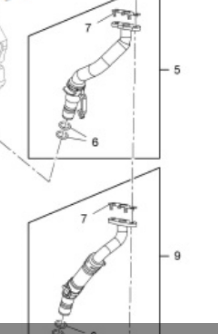

Я запутался!
В след раз предлагаю к фотке прилагать артикулы и описание. К примеру что это за трубка в фольге? Может мне тоже нужно поменять уплотнительные резинки к ней. Я так и не понял ты трубку целиком менял или только колечки?
Ну я тоже путался… Это все непросто запомнить
Так что читай и разбирайся :(
Щас мне так больше нравится:
Сверху список со всем что ты хочешь с картинкой из каталога
Он к заказу (так удобнее копировать)
А если хочешь разобраться то смотри фотки и сопоставляй сам (на каждой фотке есть артикул) — порядок фоток такой же как у списка с номерами

Как показала практика лучше менять трубку целиком — цена прокладок равна цене трубки с прокладками вместе
А трубка тонкая — забивается шламом…

жесть, 17к… зачем менять прокладки турбины? там дешевле было бы купить новый гусак сливной, а с ним в комплекте шли все прокладки
Их два вида — поскольку в прошлый раз акцента не делалось то я хз какой нада
При съёме турбы тебе понадобится прокладка под номером 7 и всё, трубка остаётся в блоке
Значит полежат колечки до лучших времён
Если я пустые пакетики хранил 4 года…, то живые кольца вообще вечно полежат
sarzamas
Верхний если МКПП, нижний АКПП
Канистра масла нарядная)
Масло в этот список не входит
Это тосол который тоже в канистрах 5л бывает, хотя по цене от литрух не отличается
Ахах, я че то взглянул, 5л подумал масло)
Прокладка КК вьетнамского разлива не вселяет доверия.
да наоборот
это мировой лидер по производству каучука…
натур продукт!
vietnamnet.ru/latex
а стандарты качества продукции думаю соответствующие — станки и отк американские
Хорошо если так =)

Ну а альтернатива — набор ростеко за 600р.
Как то в голове не укладывается что это может быть надёжно с учётом что разобрать это все накрутят 4 — 6 нормочаса
И сколько стоЯт эти ростеко я не в курсе.
Хотя пишут что они — силикон (видимо маслостойкий, что однозначно стоит дороже обычного)
В общем непонятно пока … куплю тоже — сравнить

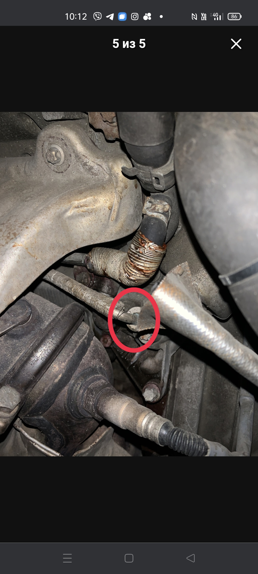

При демонтаже турбины часто умирают трубки охлаждения. Их покупали?

и на автомате тоже как вроде тожно без колектора, я тоже ростеко взял, но еще не менял
Я даже в ростеко писал 🤣, просил чтоб они мне подобрали колечки для трубок охлаждения турбы, те что внутри штуцеров

Я менял прокладки (1,4 МКПП) без снятия турбины, а также оставил старые на трубке масла на турбину (на вид были как новые), ставил ростеко. Самый гемор там открутить (особенно закрутить) один болтик за выпускным коллектором (брал гибкий удлинитель). По периметру прокладок (со внешней стороны) проходился немного герметиком.
Можно было бы купить целиком трубку слива масла с турбины, цена одинаковая, что 2 зелененькие резинки и металлическая прокладка. Я тоже умудрился на астре не снимая коллектор снять теплообменник. На мокке не получилось, пришлось отодвигать немного, ну откручивать ессесно, но не до конца. А с Лехой 075rus знаком)))) давно что то не общался с ним.
Да и правда …
Значит легче обе трубки турбы целиком покупать
но насчет трубки слива — их сука два вида…
какую брать не понятно
Про входную трубку я не сомневался что целиком — потому как она тонкая и забивается и надо брать ее с фольгой которая (но без фольги собственно и не продается уже)
