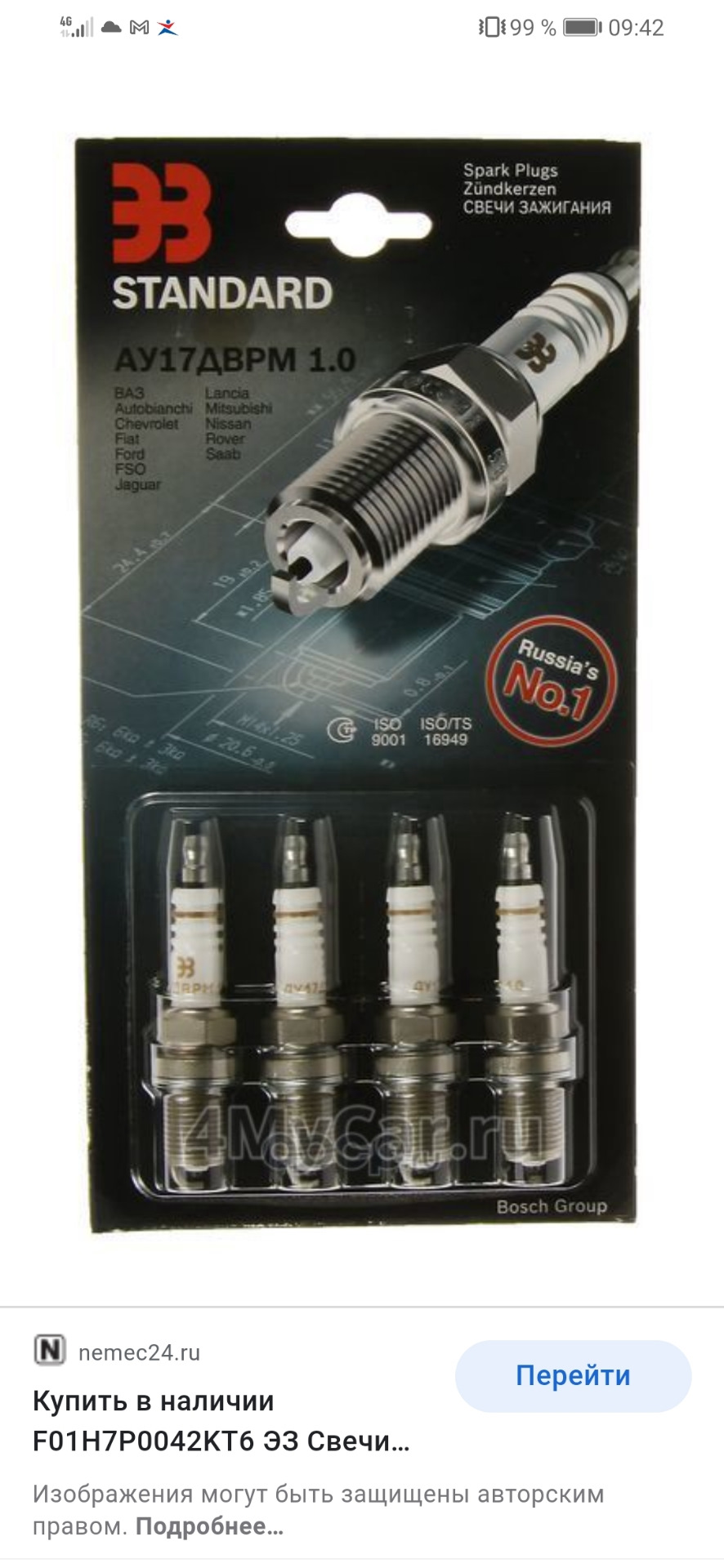

Доброго времени суток банда за окном на момент записи продолжают долбить морозы. Ключ зажигания, крутит как сумасшедшая, а толку ноль или с пол оборота схватывает и через пару секунд глохнет как будто, выгорает то что есть в системе во общем полез смотреть понятно что свечи наглухо заливает в трубу, хлопает, но почему? Достал всё вв провода убрал в термоусадку. Соседи с меня вообще в шоке были особенно те что на корейцах ездят))))) Нашёл видимую причину это дтож на мозги заказал bosh и поставил без проблем запускается без проблем даже пылесос сам включается когда надо но хватило на день этого чудо… Выкручиваю свечи а они все в саже толи масле вообщем и смотрите сами купил горелку автоген балон это были настоящие танцы с бубном. Договариваюсь с ближайшим СТО на осмотр меток грм хором кричат всё хорошо ну не может быть хорошо, не мооожет быть, звонят забирать она не запустилась ну и х. Й, с вами пошел в авто магазин купил обычные 17 дврм вкрутил с пол оборота запустил и поехал домой думать дальше что делать вот такие морозы у немца в России. Не долго думая записываюсь на диагностику к грамотнейшему человеку в округе 1500 оставляй с пятой попытки из-за года и марки машины))))) и что вы думаете? Зажигания сбитом на 4.8 я в шоке через неделю привози решим.
Прошла неделя ездил я конечно в предвкушении, ну вотт и прошла неделя время оставлять подключали всё что могли девайсы которые я даже не встречал своими глазами как итог скажу скажу первое что тн мне сказал зачем ты поставил более производительные форсы? Много жрет я говорю 150 км хода по городу на 25 литров 95 аж рассказывать грустно)))) но да ладно меняй форсы обратно это позже сначала тут решим но ок! Оставляй, оставил вечером пришёл тачка шепчет ууууф, ПОБЕДА ДРУЗЬЯ ПОБЕДА Я ЕГО ПОБЕДИЛ НЕ ПРОДАЛ НЕ СЖОГ НЕ РАЗБИЛ А ПОБЕДИЛ ЭТОТ УДОВОЛЬСТВИЕ от нажатия газа она не тупит а едет сразу вперёд. Осталось вернуть форсы и кайфовать скажу сразу про расход 25 на 215 км хода примерно расход упал. Смотрите схемы и доверяйте только грамотным сто! Я счастлив!
