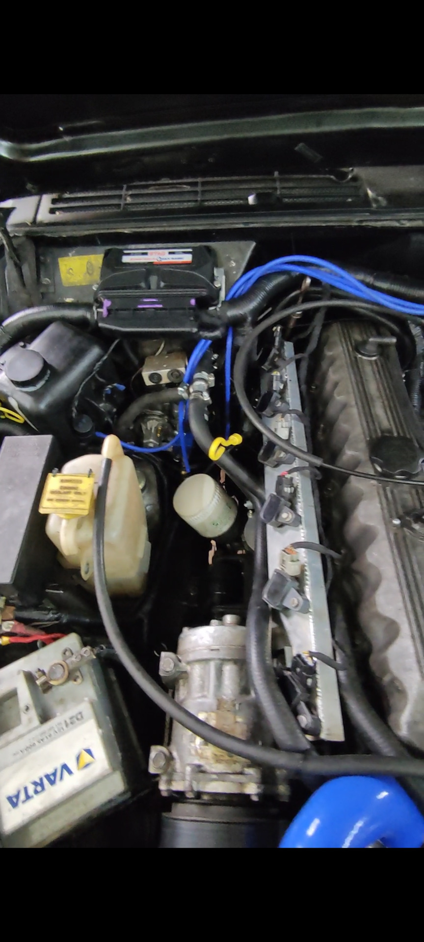

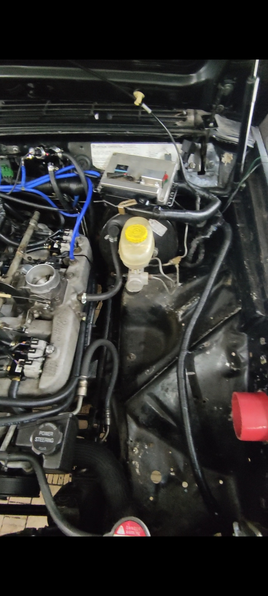

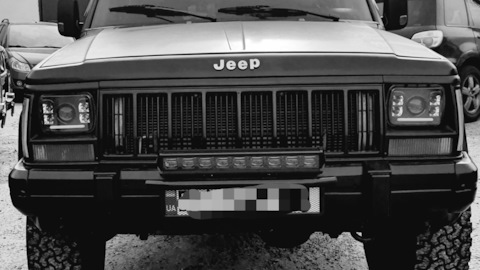

Благодаря моему другу, товарищу и мастеру от Богу, Димону (инста piatak_dmitriy ) решили выкинуть стоковые мопаровские мозги (SBEC), удалить все отжившие себя старые датчики и старую проводку и вдохнуть в старичка AMC 242 новую жизнь.

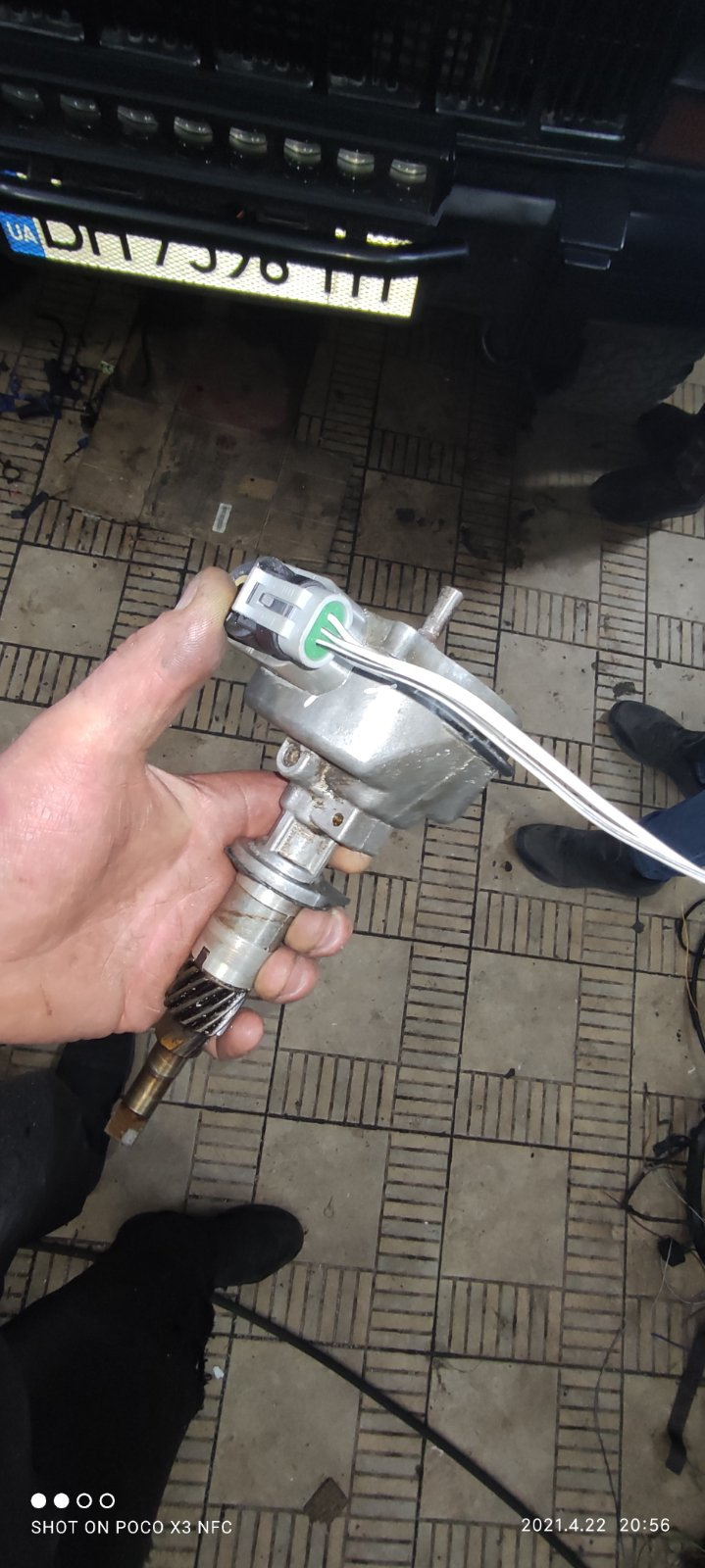

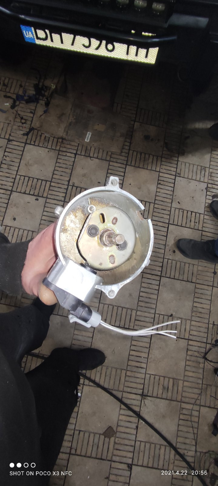

Управление двигателем реализовано на Январе.
Датчики:

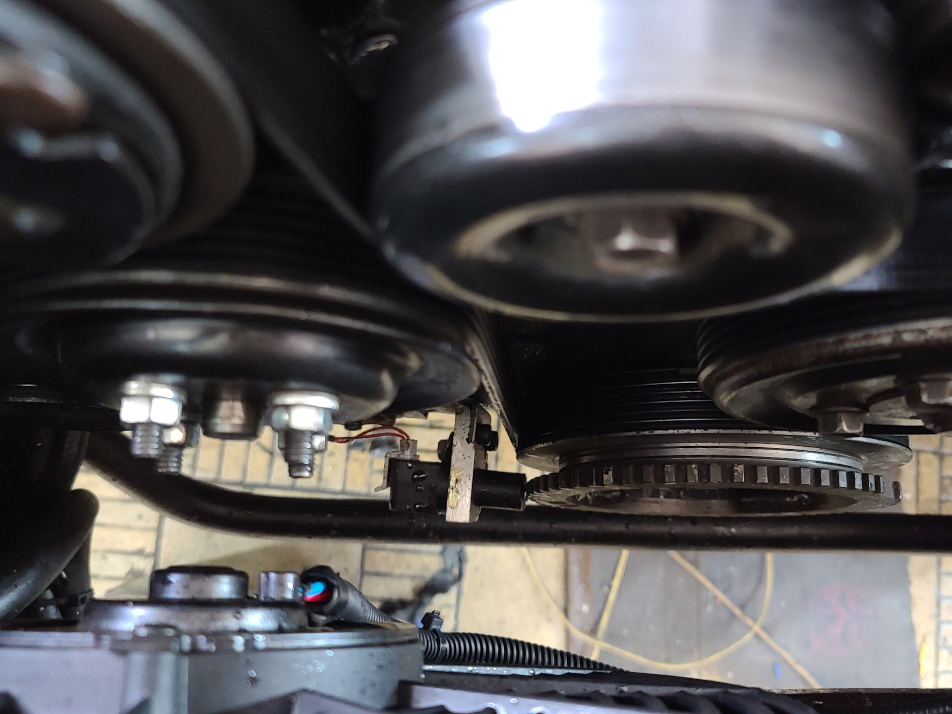

1. Положения коленвала с реперным диском 60-2.
2. Датчик положения распредвала, датчик фаз (установлен на базе трамблера)
3. Датчик положения дроссельной заслонки ( родной)
4. Датчик температуры ОЖ (родной)
5. Датчик температуры воздуха (родной)
Исполнительные механизмы:

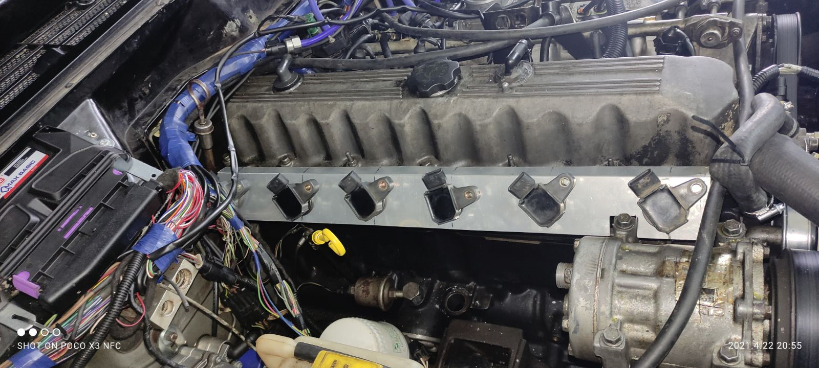

1. Мотор холостого хода (родной)
2. Катушки зажигания, 1uz-fe toyota 6 шт. по 1 одной на каждый цилиндр
3. Электровентиляторы, с блоком плавного запуска Одесских ребят КМС.
4. Реле зарядки аккумулятора, ВАЗ. Т.к. в стоковой схеме зарядка контроллируется основным ЭБУ, пришлось реализовать отдельно.
В связи с тем, что стоковой тахометр получает миносовой импульс от ЭБУ, а январь подает плюсовой, пришлось делать инверсию сигнала.
Форсунки родные.
Регулятор давления радной заглушен, установлен универсальный.
Также установлен широкополосный лямбда зонд, "будильником", по которому будет остраиваться смесь (На бензине, спирте и газе)
Датчик ЕГР.

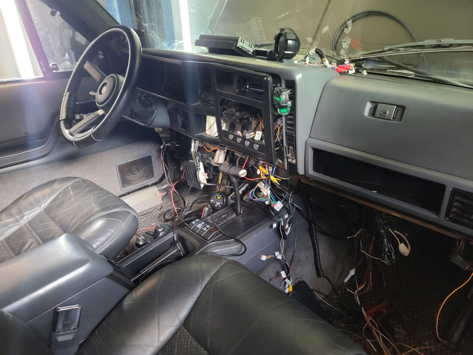

Дополниьельные датчики:
1. Давления топлива
2. Давления масла
3. Температуры выхлопных газов
4. Темп. ОЖ
5. Разрежения во впускном коллекторе
П.с. двигатель работает ровно, обороты набирает в разы быстрее, по сравнению со стоком, ускорение несравненно улучшилось с любых оборотов и любой скорости.
Если в двух словах — мотор конструкции 1964 года омолодили лет так на 30)
В планах доустановка датчика темературы масла АКПП (врзможно и давления)
…Написано на скорую руку, продолжение в следующей записи.

если не сложно, можешь рассказать как реперный диск закрепили на шкиве?
За основу был взят нивовский шкив, все лишнее убрали на токарном и приварили его к стоковому шкиву.
de1phi
там же есть стоковые 3 дырки с резьбой

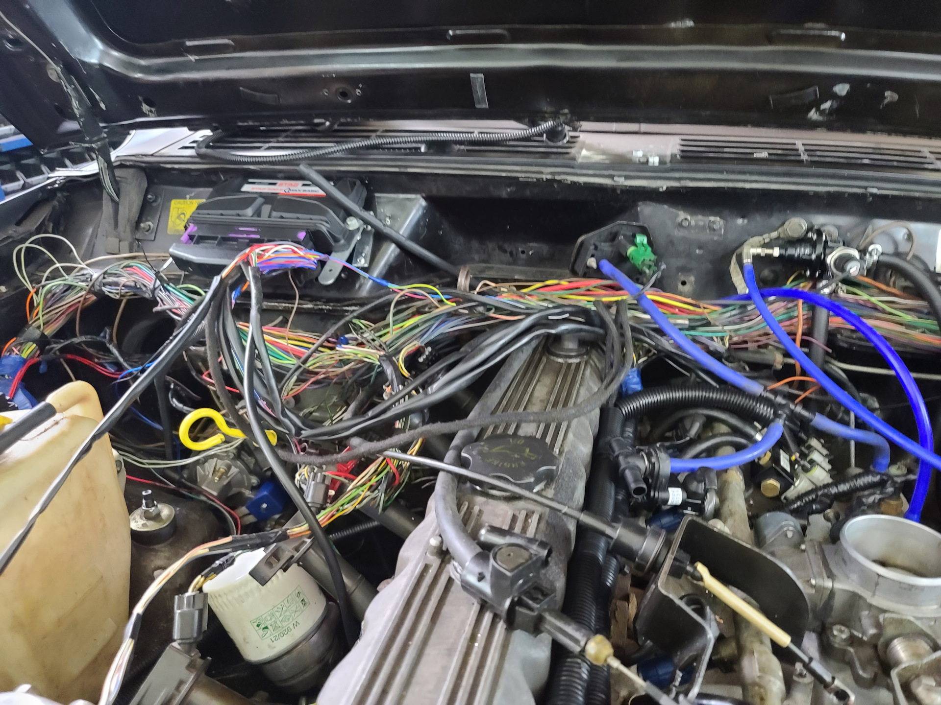

Хотелось нааести порядок под капотом, убрать все "сопли" и сделать систему более надежной, практичной и современной.
Были проблемы со старыми мозгами, перепаивали кондеры, но всё равно они не давали желаемой работы двигателя.
Это выражалось в огромном расходе топлива, не ровности работы двигателя на ХХ (при вмех новых датчика, пповодах, крышках катушках и тд), тупости мотора (как для 4-х литров м иакого расхода) ну и самое главное — это постоянное ожидание того, что где-то в поле сдохнет старый мозг или какой-то из датчиков или где в пучке переломится какой-то провод и машина станет.
Подробности давай) какойянварь, как сделали 6 цилиндров(попарно-паралоельно?)
Нет, расспределенный. Вместо трамблера — сделан датчик фаз, своя катушка на каждый цилиндр, беспроводная от toyota. Если отключить датчик фаз — впрыск становится автоматически попарно-паралленьным.
Катушки то отдельные, но где на январе взять 6 выходов на катушки?) И на форсунки. Как одна из " мечт" в будущем сделать тоже самое. Поэтому интересно и какой конкретно январь и какая прошивка взята за основу и как на какие выходы посадили катушки-форсунки и все-все-все)
январь уже под 6 котлов вроде как давно адаптировали, не первый раз слышу об этом.
Все слышали, все делали но видимо это тайна(как многое связанное с эбу и чиптюнерством) поэтому конкретно никто не отвечает) если мастер так же считает это своей профтайной я не настаиваю. Просто живо интересуюсь)
Январь 7.2. У нас ребята адаптируют по 6 котлов. Что именно делают — не скажу, не в курсе. Добавлют силовые ключи.
