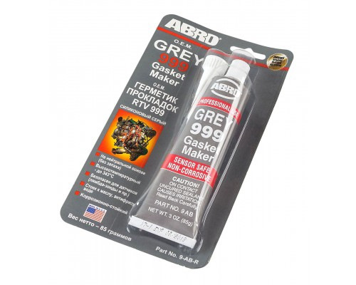

Друзья, добрый день! Есть вопрос. Смотрю, каждый первый меняет масло в вариаторе. При этом практически все поголовно снимают поддон АКПП. У меня возник вопрос, кто-то из вас мажет поддон герметиком, например ABRO серый, при обратной сборке? Или собираен "насухо"?

Всегда прокладка оригинал и без всякого герметика…всё отлично!)
Не надо не чего мазать, новая прокладка прекрасно всё держит
Более того, металлической прокладки хватает на 2-3 замены легко ))
Замены прокладки вполне достаточно. Самого в своё время интересовал этот же вопрос. В итоге установил новую прокладку безо всяких герметиков. Проблем никаких.
Менял масло в вариаторе уже многократно. Всегда беру оригинальную прокладку и ничем не мажу. Все сухо, ничего никогда не капало и не потело.
Также неоднократно снимал поддон на авто, на котором масло менялось впервые, так вот с завода там нет никакого герметика.

Упаси господи тебя от герметика.
Это не Жигули.
Положена по штату прокладка-ее и ставь.
И все будет нормально.
Если герметики попадёт в вариатор приедешь на вариатор сразу, с первых метров.
