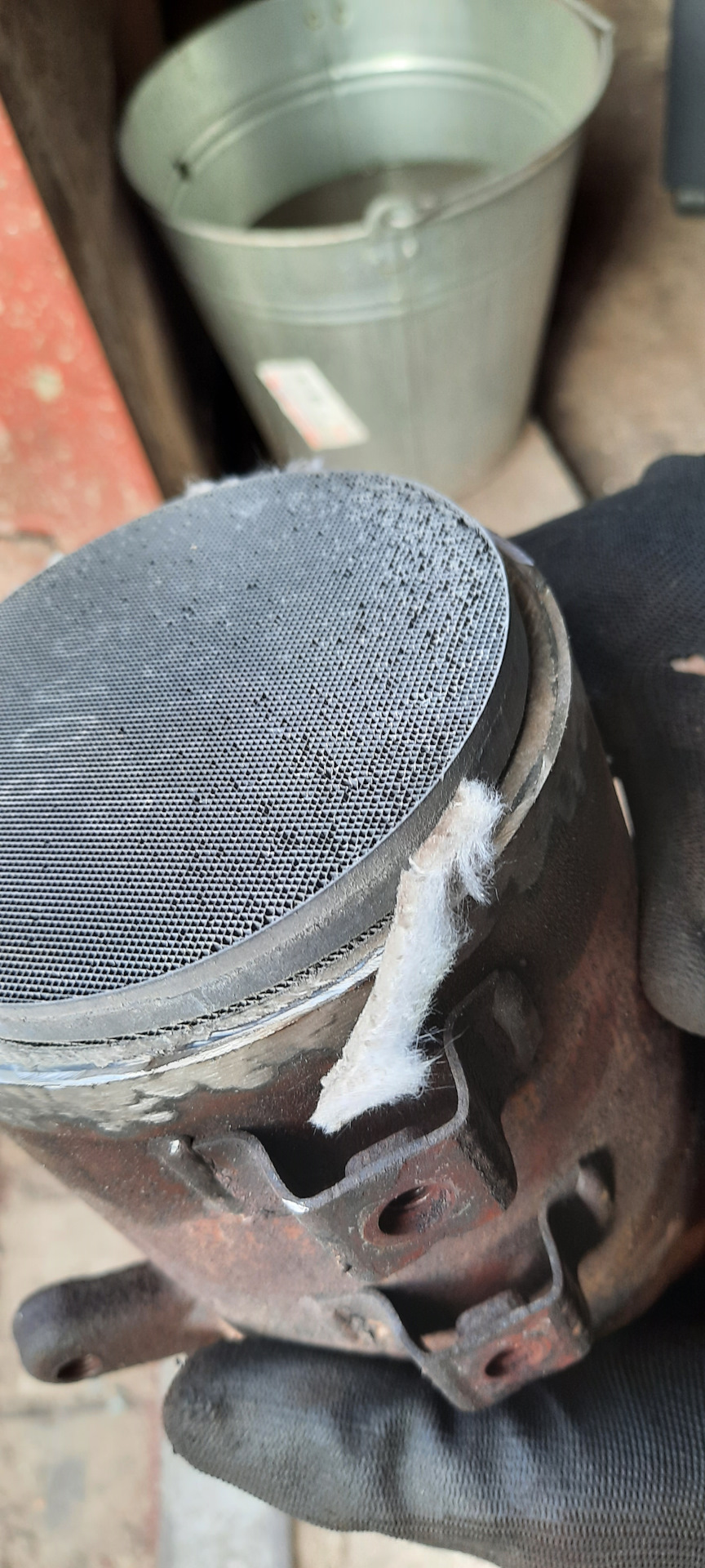

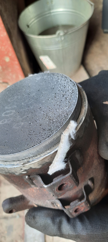

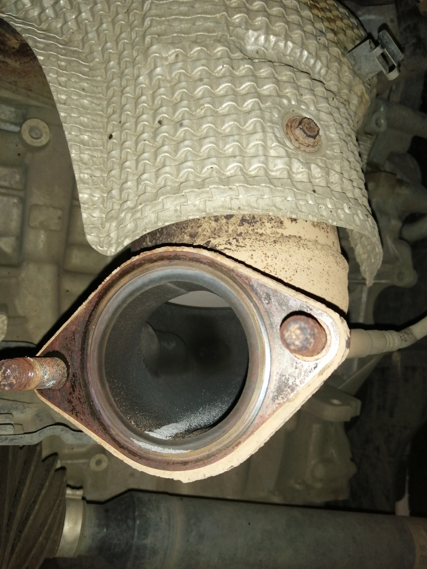

Загорелся чек, ошибка низкая производительность катализатора, до этого бывало что пахнет типо тухлыми яйцами, думал может коты залезли наделали своих дел. Записался на сервес. Специалисты проверили, вынесли приговор разрушился катализатор. Взяли пробы бенза (бензин лью, 92 крупных сетивых заправок) Разобрали авто, на катализаторе сквозное отверстие, строго прямоугольный формы, дожигатель забит керамической пылью. Вот это сюрприз на майские…

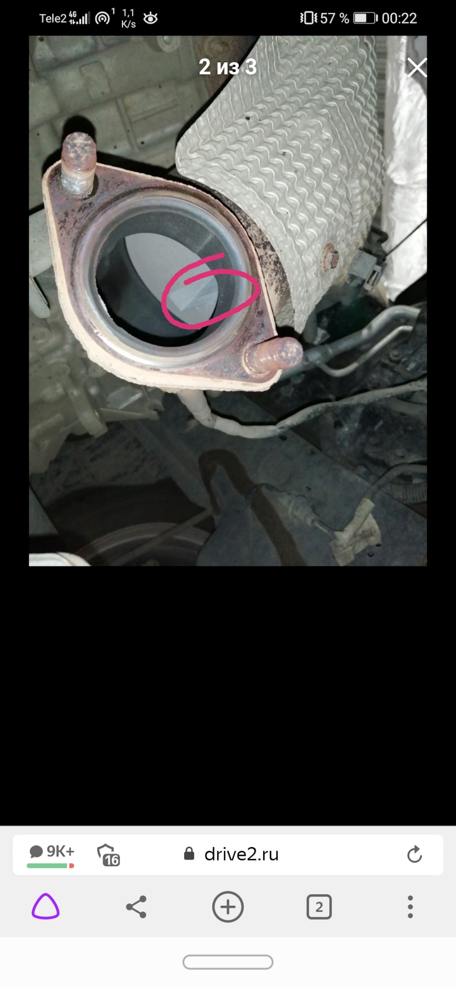

20 тыс, Новый авто считай и недешёвый с нынешним курсом… и дыра в кате, грустно становится…
Интересно от чего она образовалась. Ну не бывает таких. Были бы края оплавленные, а тут чёткие, как будто свежие. А автор был при вскрытии интересно. Если совсем дикое предположение, может Дилер подшаманил, хотя мотив тогда неясен. Вероятно таки на заводе пошутили.

Странно всё это, может на самом деле кат дефектный был.Не может разрушится так от бенза за столько км.
Либо вам удалось обмануть законы физики либо прорезь в кате была уже с завода.

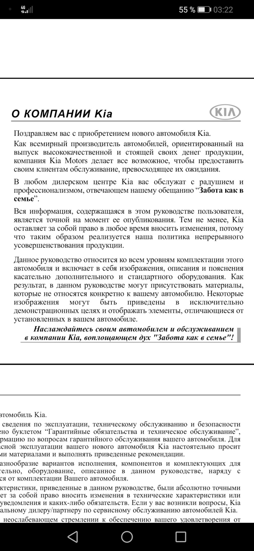

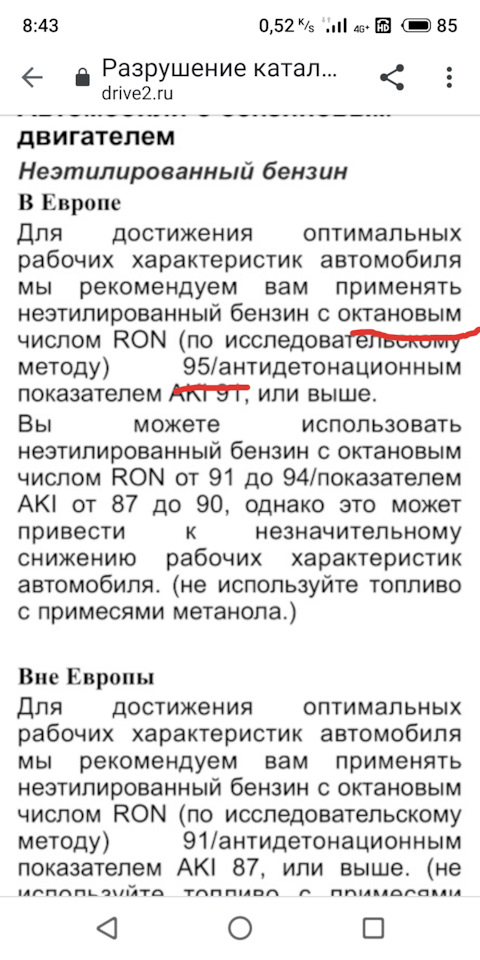

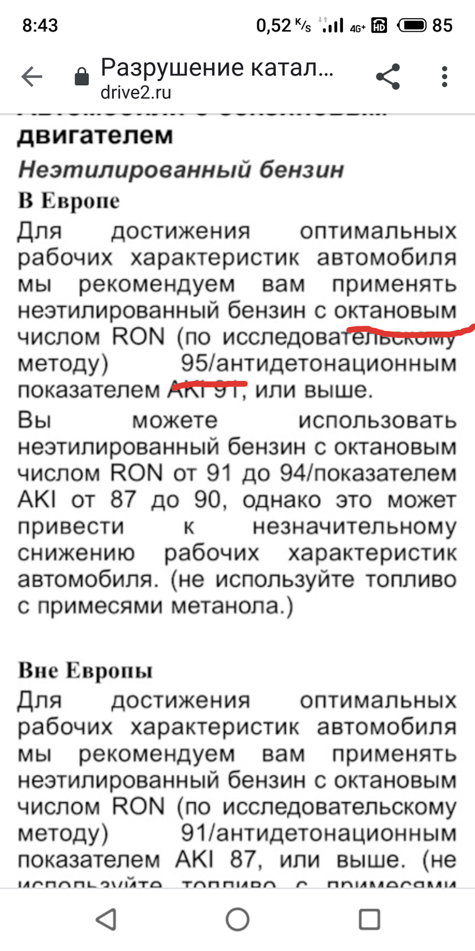

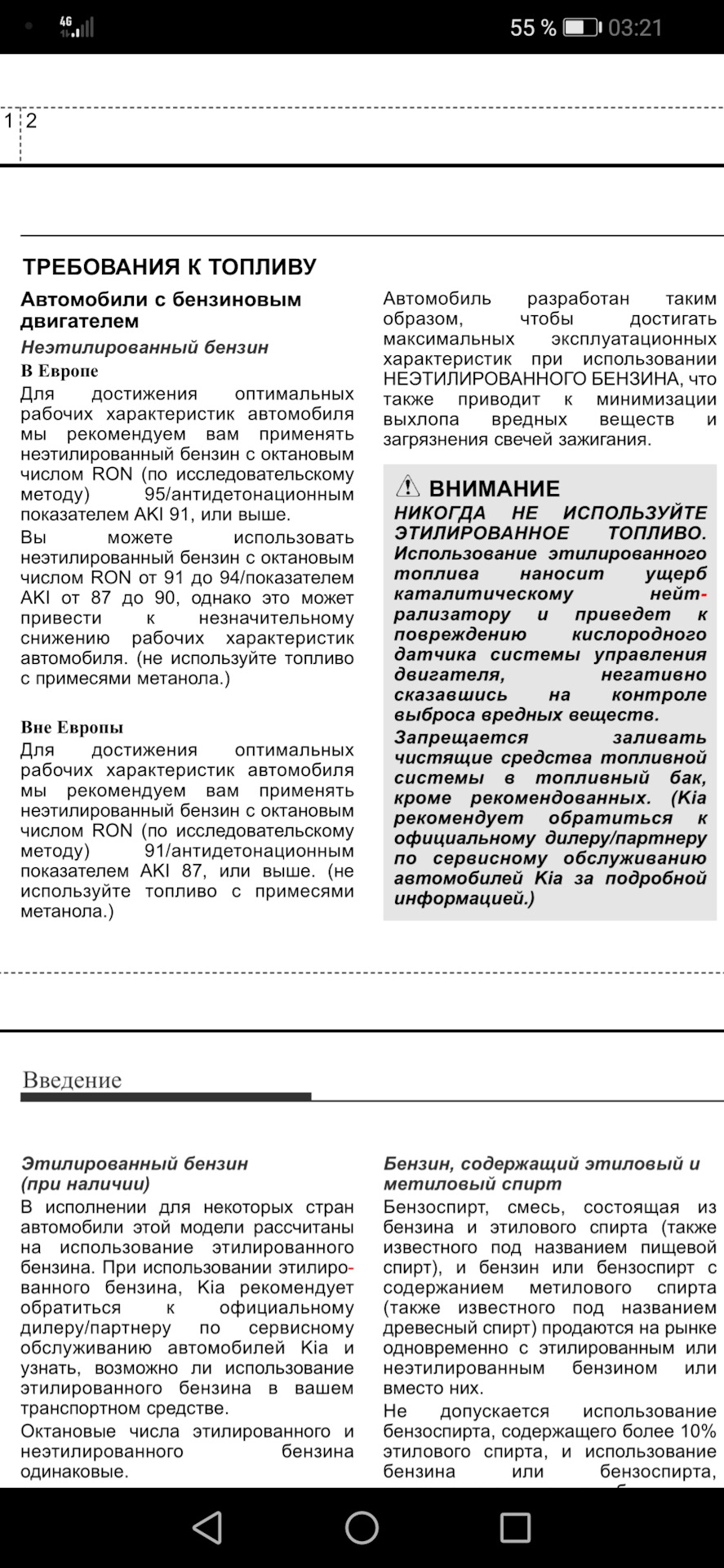

В инструкции написано 95 лить для европы.
И где там такое написано?! Там написано 91-94
И на лючке бензобака написано 95 и выше
Ниже читайте что написано! Допуск есть на 92 и пошли нах, и отказать не имеют право!
komrat64
У меня на лючке написанно Ron91+/Aki 87, тобишь наш 92

Если дыра сквозная, то скореее всего форсунка хорошо переливает! Не упустите этот момент! А то кат махнут и всё заново потом повторится. Диагностика форсунок на стенде обязательна! (Личное мнение! )
Мне вот интересно, вы текст читали, а фото ката смотрели? Какая нафиг форсунка, е-моё, там дыра в виде правильного прямоугольника, она явно антропогенного происхождения. 😊
Мне вот интересно, вы читали что в скобках?)))
Причём тут скобки, конечно читал. Если это твоё мнение, что такая прорезь в кате от форсунки, то не повезло твоему авто с хозяином, надеюсь масло в двигателе ты меняешь не через заливную горловину бензобака (смотрим фильм "Бумер", эпизод остановки бмв ментами на трассе). 🤣
Даааа!)) Смотрю у тебя в бошке дыра, антропогенного происхождения 😂. Дубовицкая не твоя тётя?😁😁😁
jorjik32
Да это не брак, то что он развалился может от любого характера быть места, может от хорошего удара в яму на скорости, может когда откручивали датчик молотком постучали по нему:)))) не удевительно но сервису это выгодно забрать каталик:))))

По степени сжатия у нас можно лить 92. нормальный бенз, чего то архаичного в нем нет.
Можно лить но если он очень качественный! И без присадок, вам говорили что раньше из 80 делали 92, вот и я про это и толкую! Лить только 95 написано в инструкции это очевидно! Для Америки 91 это 95! Сейчас 92 это тот же самый 80 с присадками дешевый бензин, скупой платит трижды!
Да чтобы сейчас найти плохой бензин, это надо постараться. Заезжаешь на любую брендованную заправку и не имеешь проблем.
Смотриv инструкцию. 92 допускается. смотрим компрессию и требования для 92 бензина. Тоже подходит. Никаких проблем, ездим на том бензине, который удобней
В инструкции и на люяке написанно Ron91+/Aki 87, тобишь наш 92

Даже и не знаю. Как-то… ну не должно быть в нем никаких отверстий. Да еще и правильной прямоугольной формы. Что это, брак завода, чей-то злой умысел?..
Какой пробег?
20т

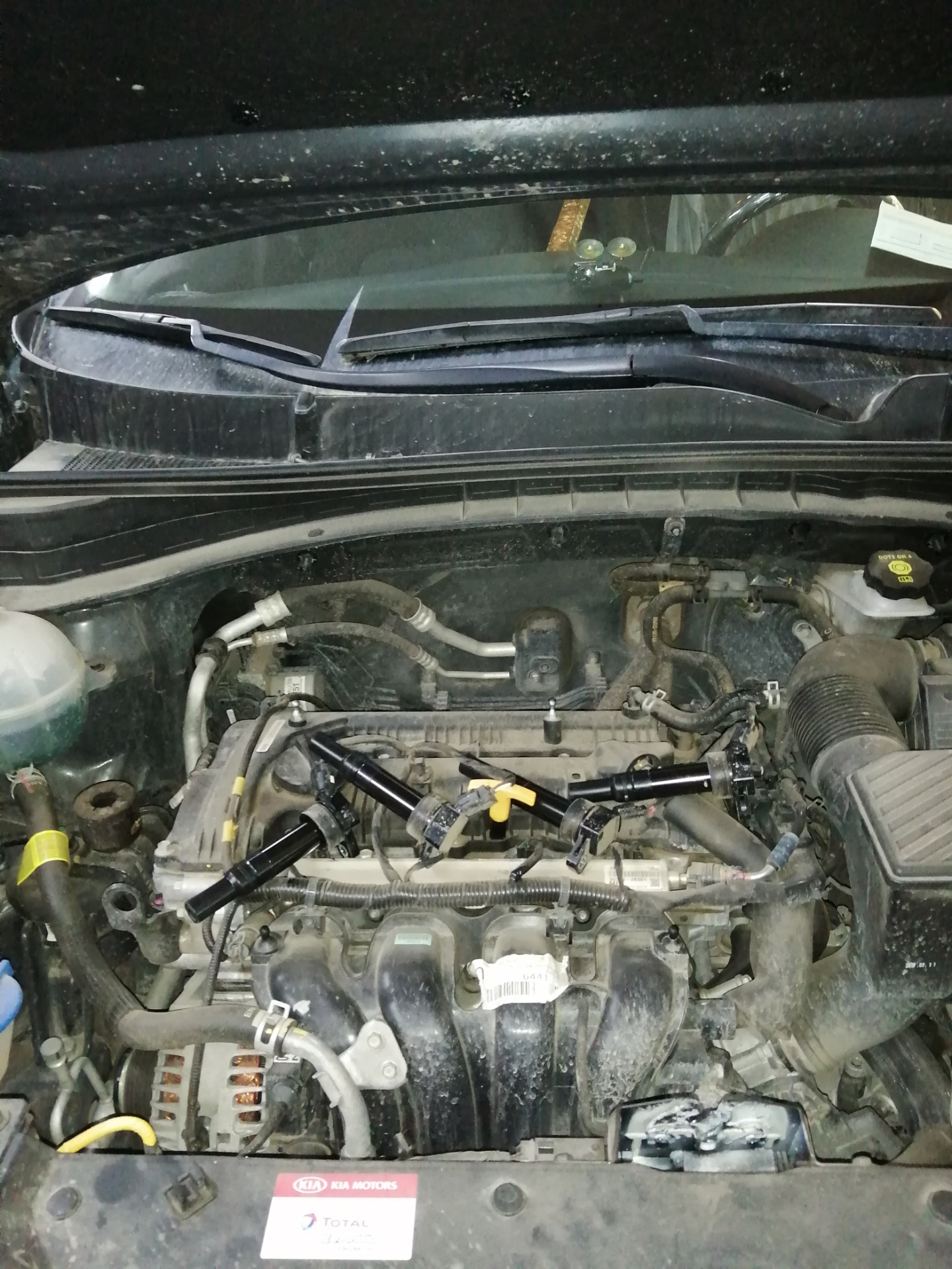

Завтра тоже полезу в свой, как раз головка на лямбду пришла. Какие дальнейшие планы?
Машина на ремонте, ждем
