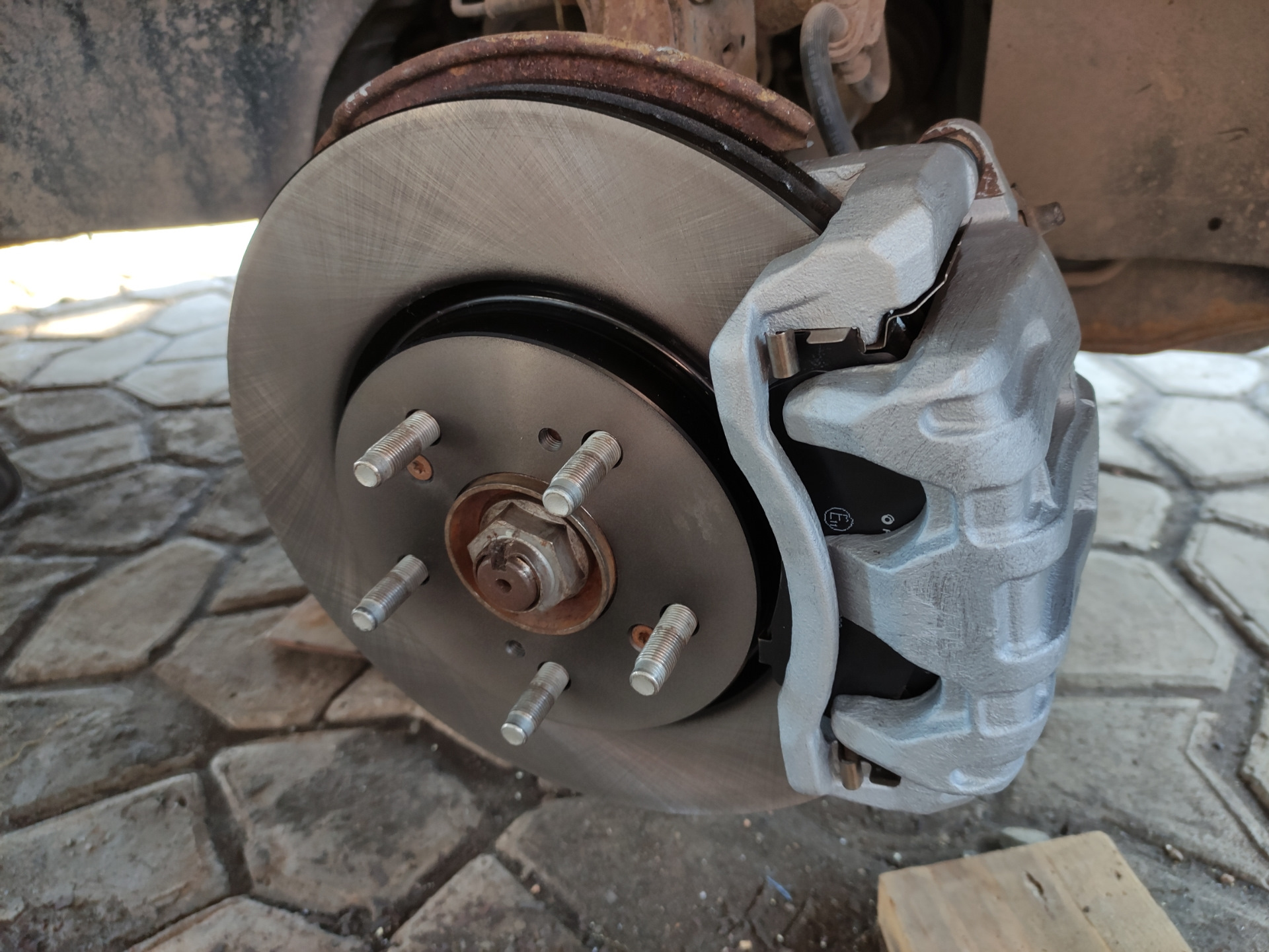

Сезонный шиномонтаж решил совместить с обслуживанием тормозной системы.
1. Заменил тормозную жидкость на росдот 6. Очень она мне понравилось по прошлой замене. В любые морозы педаль сцепления мягкая. Менял откачкой с помощью приблуды с Али, которая создаёт разряжение.

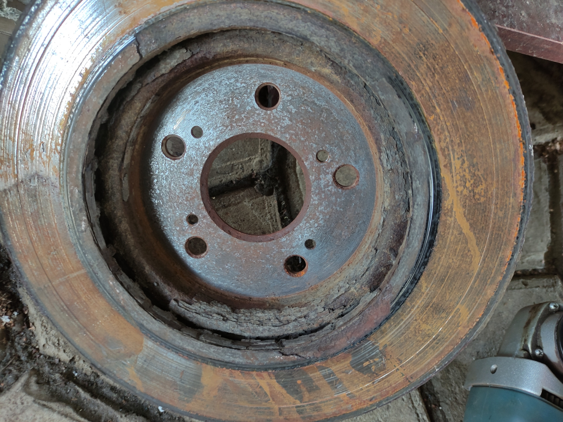

2. Заменил передние тормозные диски(задние менял год назад. Пока без износа). Родные были в ужасном состоянии, особенно с обратной стороны.

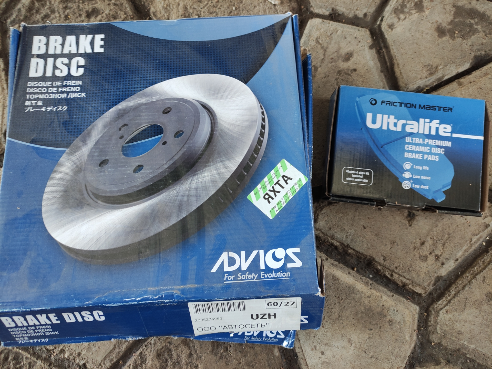

Всем известно, откуда растут ноги у нашей машины- от cr-v re3. Но в пределах этой модели было 2 варианта тормозной системы: для рынка США и для всех остальных. Для США ставились 2-поршневые суппорта вперёд, другой формы кожухи, обеспечивающие вентиляцию дисков с внутренней вентиляцией, тормозные диски чуть увеличенного размера и с внутренней вентиляцией. Так вот, у нас система идентична американской. Поэтому я искал диски именно с внутренней вентиляцией на форумах црвшников. Очень хвалят диски advix.

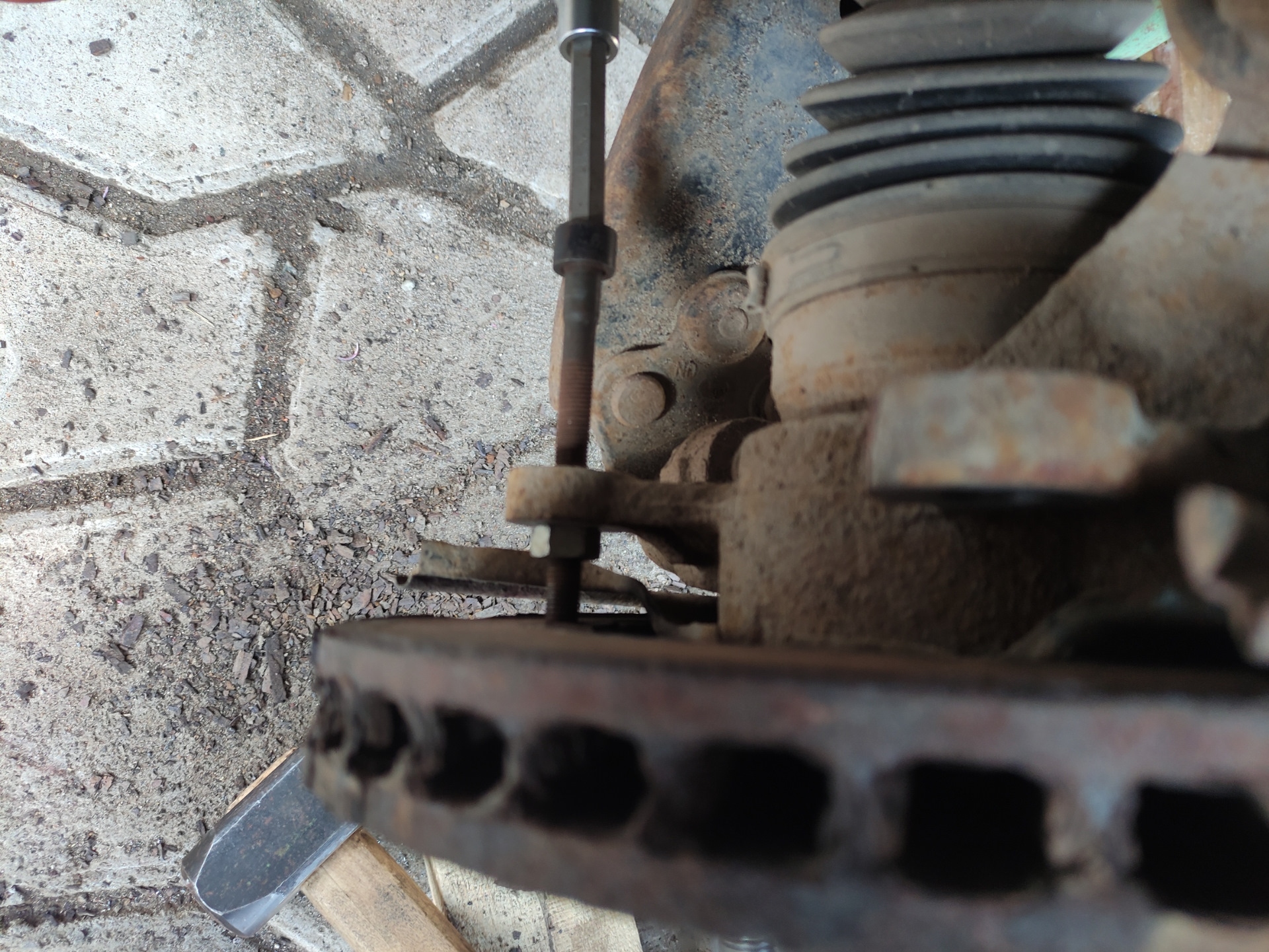

И ценник приемлемый, и крашенный, и с внутренней вентиляцией. Некоторые ставят диски от обычного серванта-с внешней вентиляцией и меньшего диаметра. Хуже это или терпимо-сказать не могу. После замены никакого биения нет. Пока прикатываю . При замене левого диска столкнулся с проблемой: диск прекипел. Резьба в отверстиях диска предназначенная для снятия, быстро слизалась. И грел я его, и кувалдой стучал(главное, не разбить картер КПП). Помогло только вкручивание болта с гайкой в отверстие крепления суппорта.
Таким образом, толкая диск закручиванием винта и попеременным проворотом диска, удалось его снять.
3. Заменил передние тормозные колодки на керамику. Их видно на предыдущем фото. Точно такие же ездят сзади. В прошлый раз ставил их же. Задние колодки изнашиваются чаще. Тоже наследие серванта.
4. Полностью снимал, разбирал чистил, красил краской certa все тормозные механизмы, заменил смазку в направляющих на оранжевую mitsubishi, которая и должна быть в этой системе.
Всем исправных тормозов!

Как ведут себя керамические колодки? Нужно менять все 4 диска и колодки по кругу. Передние хочу поставить перфорированные, разница с неперфорованными минимальна. И номера задних колодок не подскажешь?
Были только положительные впечатления.
Не могу сказать номера. После продажи машины, все каталоги с номерами удалил.
А что они так ржавеют, ? это что нормально? или можно как -то их почистить и покрасить?
Много причин: китайские корни (качество стали и покраски), дорожная соль, перепады температуры, возраст автомобиля. Можно все снять, отпесочить и покрасить порошком. Я даже хотел. Но решил, что игра не стоит свеч. Техническое состояние тормозов всегда отличное. А внешка на скорость не влияет)
Так о да, но новая по сути машина 2.9 года 30 тыщ пробега, а диски ржавые. Я так понял, что кисточкой такое не покрасить
Почистить, обезжирить и задуть термостойкой краской. Немного остановит коррозию.
А можно номера запчастей, этикеток то не видно с номерами.
Диск C6F129B
Колодки CMX1089
Вот спасибо!
Alexandr937
Диск C6F129B
Колодки CMX1089
