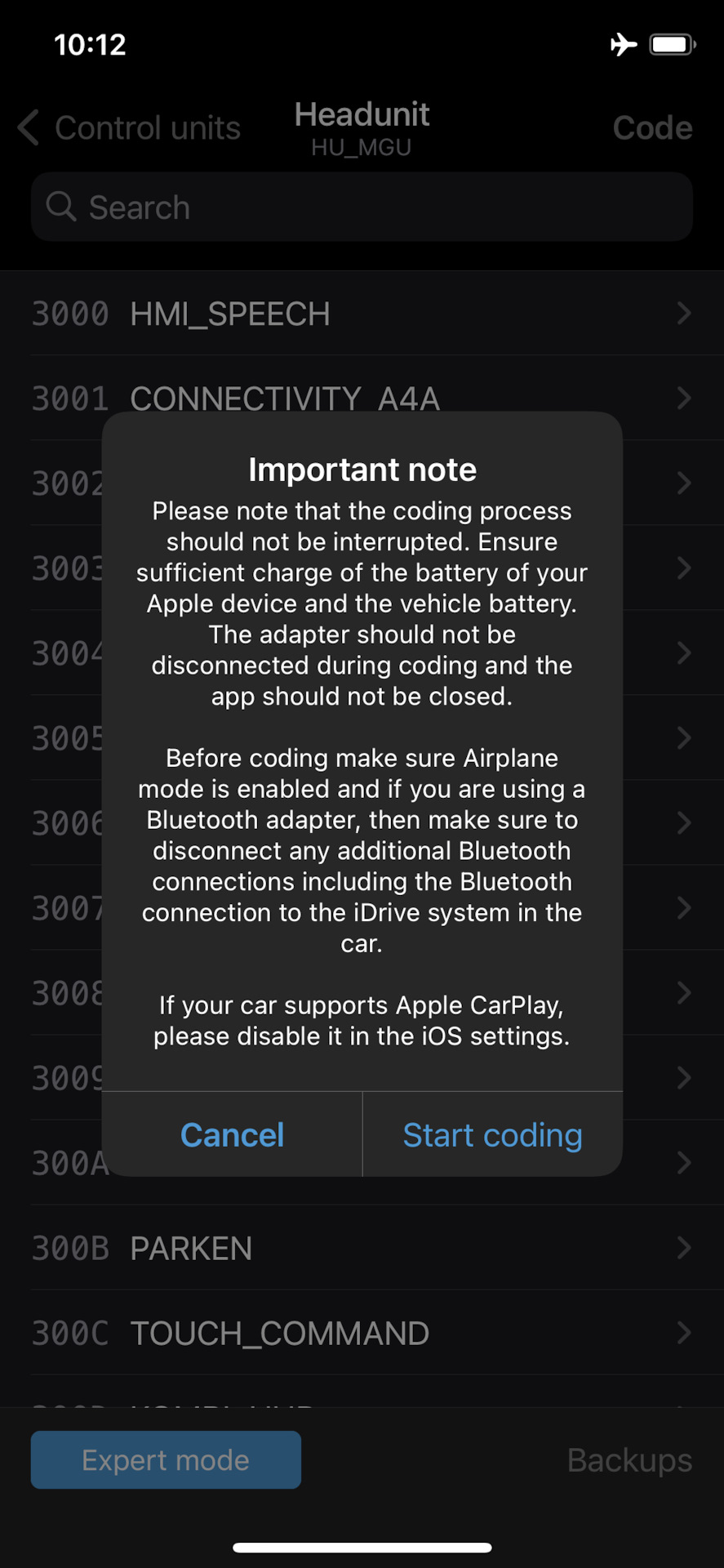

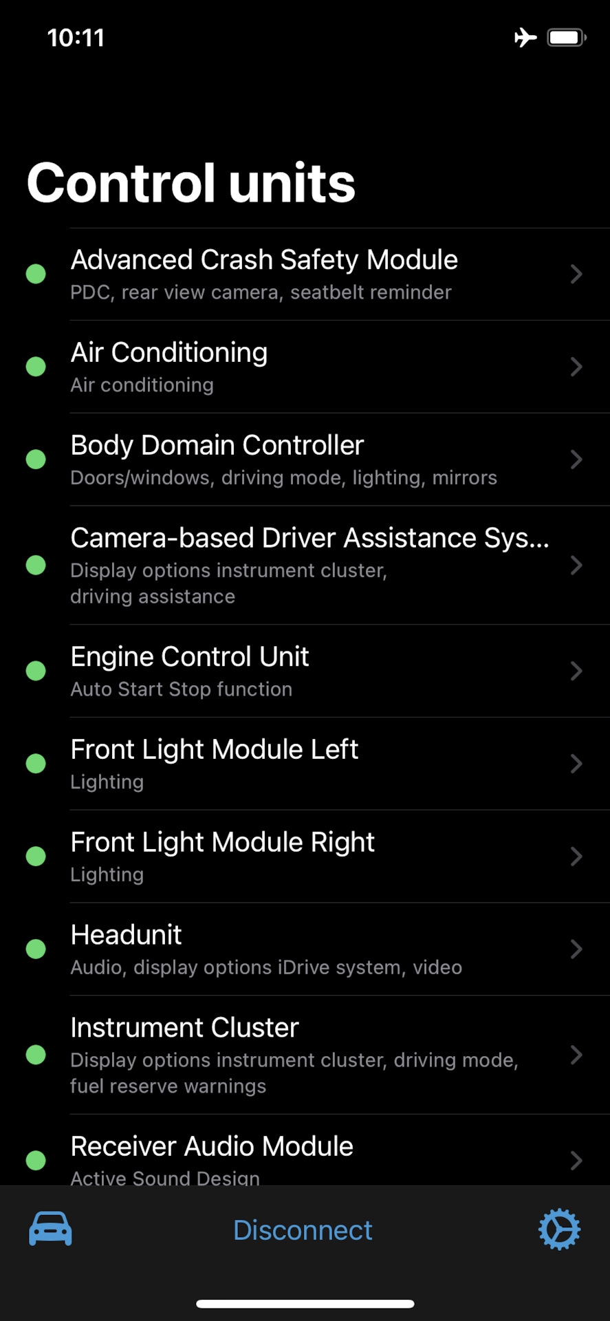

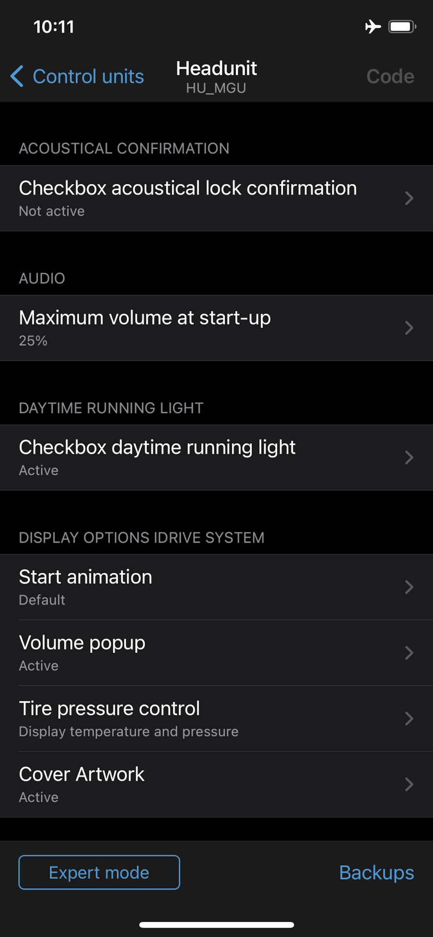

Т.к. CarPlay сидит на WIFI, то пробуем изменить параметры; Esys распаковывать с ноутом долго, воспользуюсь bimmercod'ом. Но блоки и параметры те же.

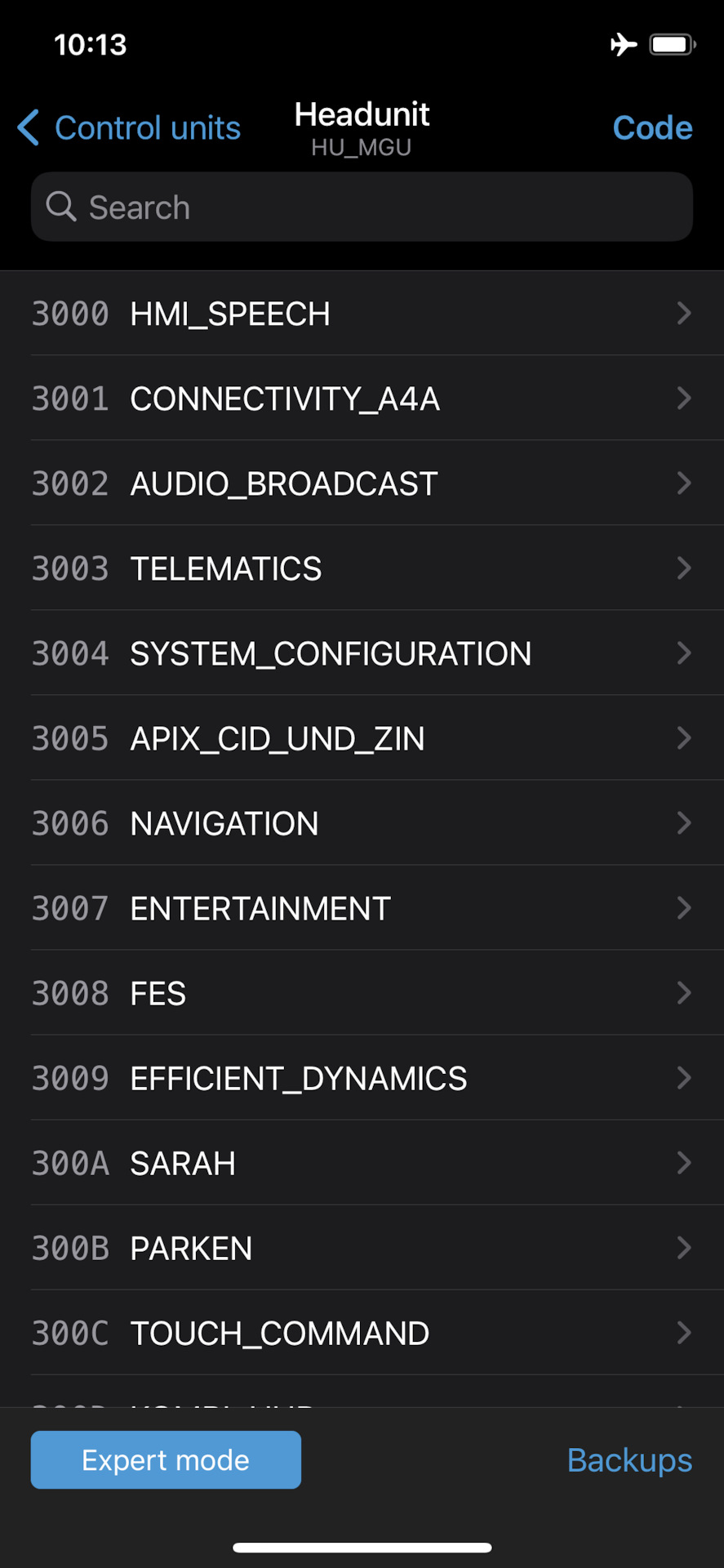

Заходим в Голову — Headunit
Выбираем Expert Mode

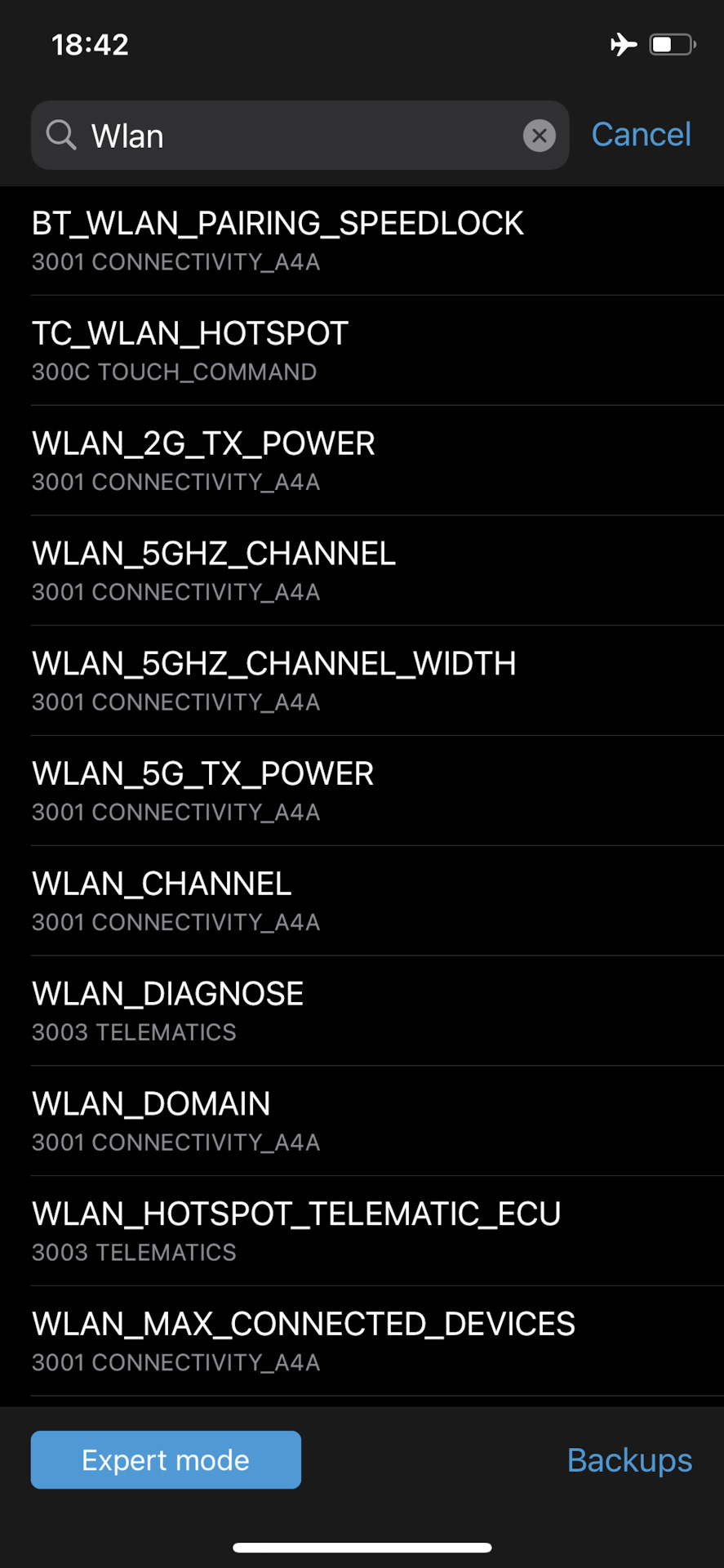

Далее в верхней строчке поиска вбиваем WLAN
и получаем необходимые строчки.

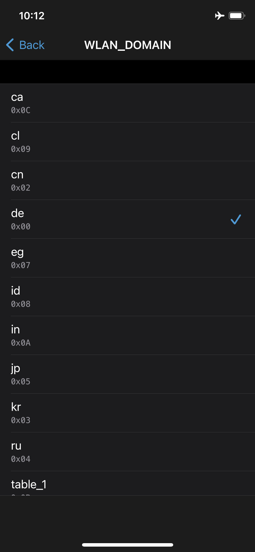

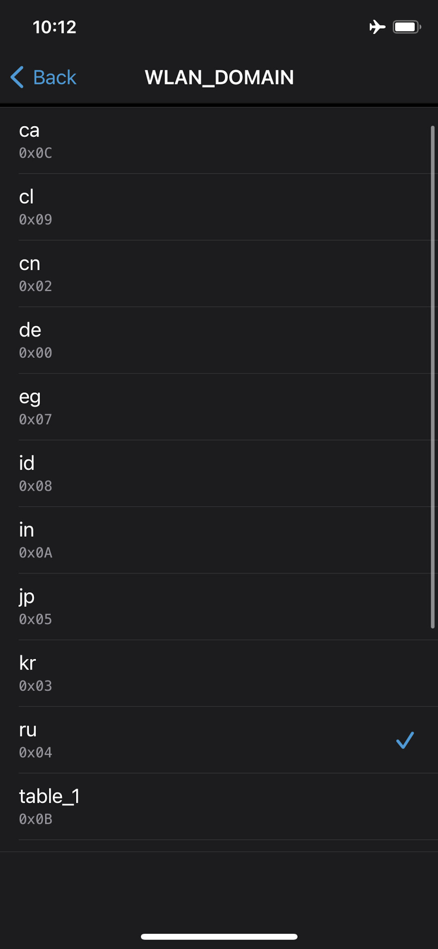

Интересный параметр WLAN_DOMAIN
У меня по умолчанию стоял DE, Но мы же нашей могучей!
Поменял на RU
Проехался по "бермудам" — не помогло.

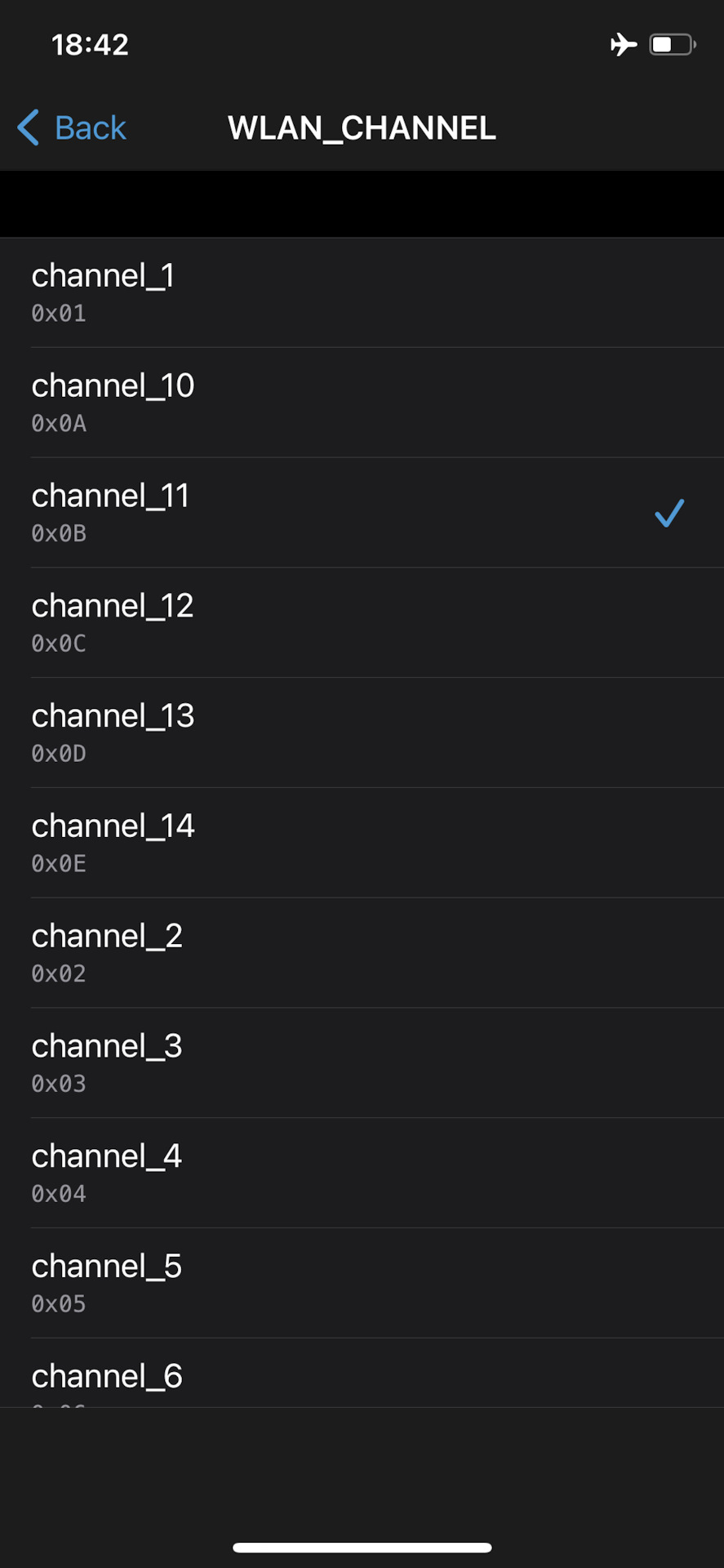

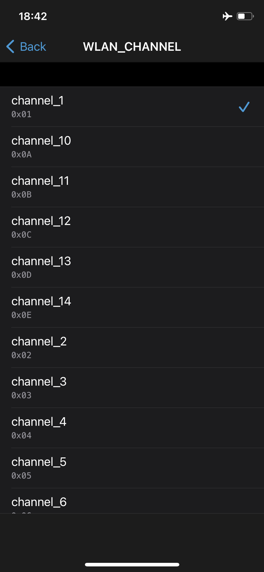

Далее начал эксперименты с 2-х ГГц диапазоном.
По умолчанию канал стоял 11
поменял на 1
Опять на "бермуды" — нихт водка, отвал.

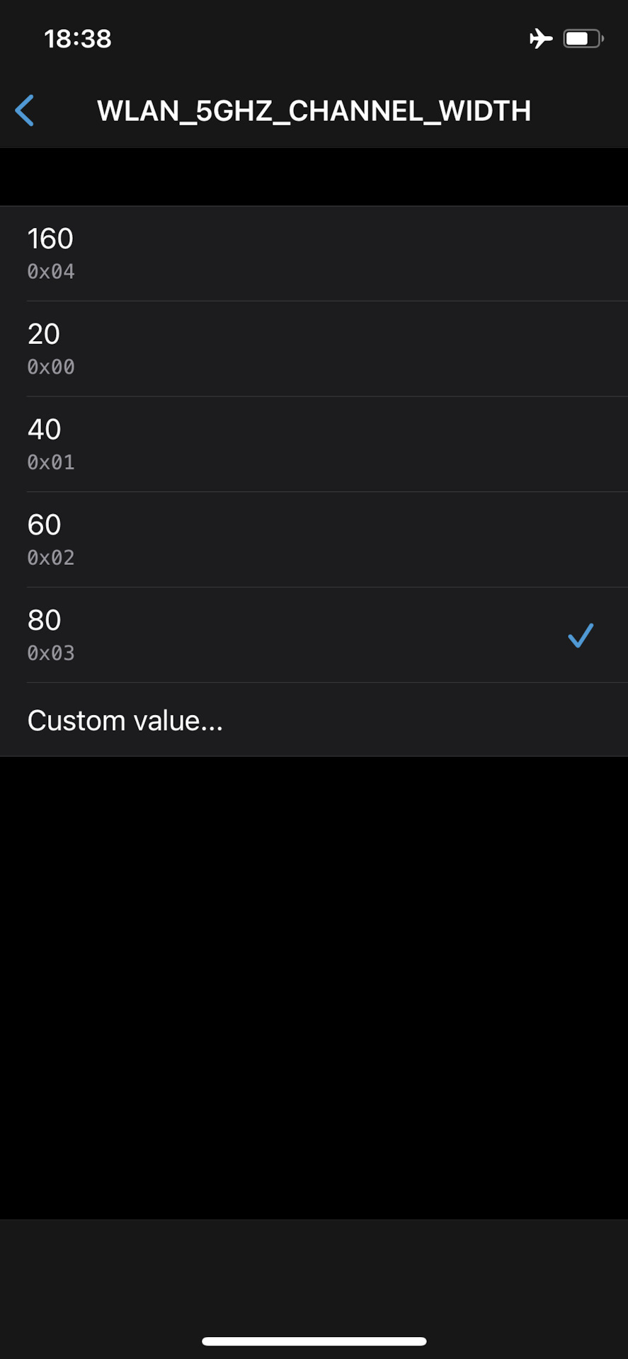

Ясно, значит тел. Iphone сидит на 5 ГГц.
Зашел в WLAN_5GHZ_CHANEL_WIDTH — параметр отвечает за ширину канала.
Стоит значение 80 — мать моя женщина — он же хватает все вокруг, и помехи и сигналы…

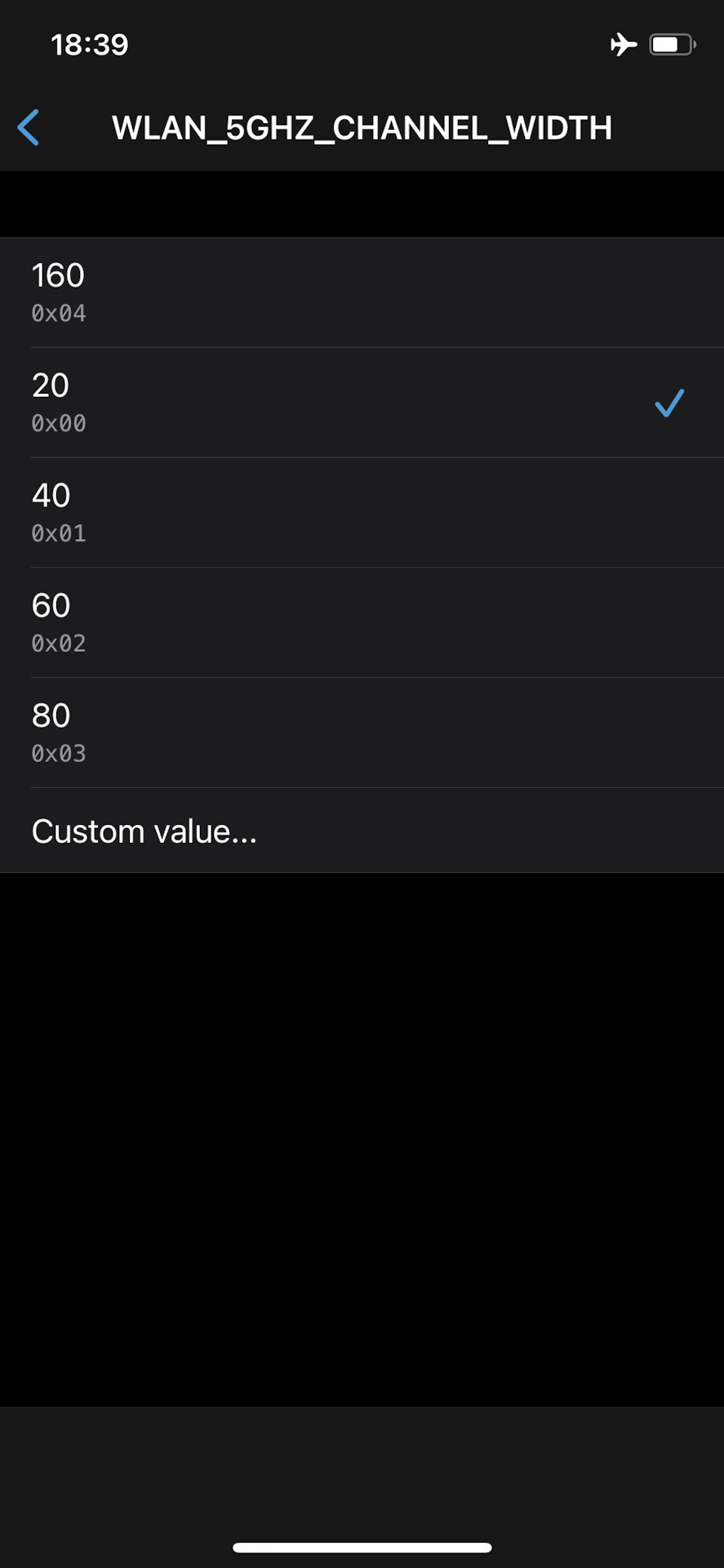

Решил сузить ширину канала до минимального — 20
Едем кататься на бермуды — НИЧЕГО НЕ ОТВАЛИЛОСЬ! Даже заикания не было!
УРА! я победил этот баг)

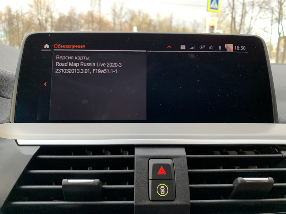

PS/ какая последняя версия карт ?

Тоже карты россия 2020-3. Новее не предлагает скачать
