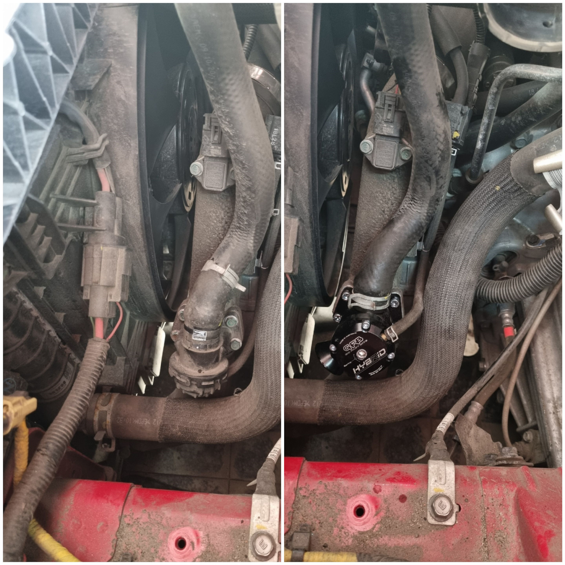

Всем привет. Не прошло и года, как я решился на установку Blow-off :)
Купил я его летом, забрал под конец осени, установил весной — всё в лучших традициях мышления "ай, завтра сделаю, сегодня уже времени и сил нет"))
Хоть выбор подобных устройств на нашу машину вполне приличный, я остановил свой выбор на продукции GFB — во первых это достаточно известная австралийская фирма, а во вторых это единственный вариант, который был "здесь и сейчас" в наличии в СПб.

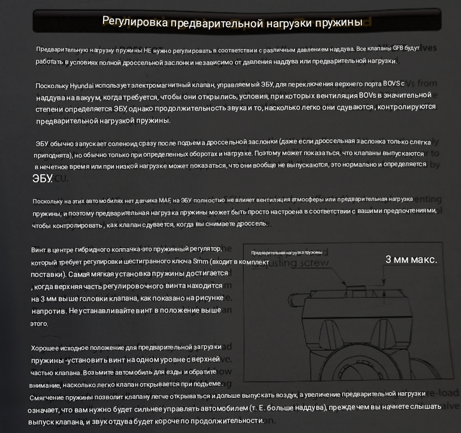

Изначально поставили режим 50/50 — половина обратно в систему, как при работе байпасса, половина в атмосферу.
Покатаюсь пару дней так, но уже, после первой поездки, склоняюсь к мысли, что нужно выставлять режим на полный сброс в атмосферу, пшик хоть и слышен, но какой-то он вялый.
Устройство болт он, никаких сложностей с установкой не возникло, ну кроме снятия патрубка со штатного байпасса.
По ощущениям не очень понимаю, есть чувство, что машина стала "более лёгкой на подъём", но возможно это не более чем самовнушение)
В любом случае эффект прикольный, давно хотел что-то подобное.

Всё очень просто — наша машина считывает показание не по МАФ, а по МАП, поэтому она не берёт в расчёт "подготовленный" воздух, а смотрит "по факту")
А по факту она его смотрит где и чем? Просто по хорошему, тогда мап должен стоять после клапана. На Эво вообще в коллектор датчик переносили, чтоб уже смотреть «по факту»)
А настолько глубоко я уже не залезал)
Разговаривал с людьми, у которых эта машина для трека, а не на каждый день как у меня — сказали то, что я написал выше.
+ продукт болт он именно под i30N и выше выдержка из инструкции от производителя, где ровным счётом говорится тоже самое, только чуть другими словами)

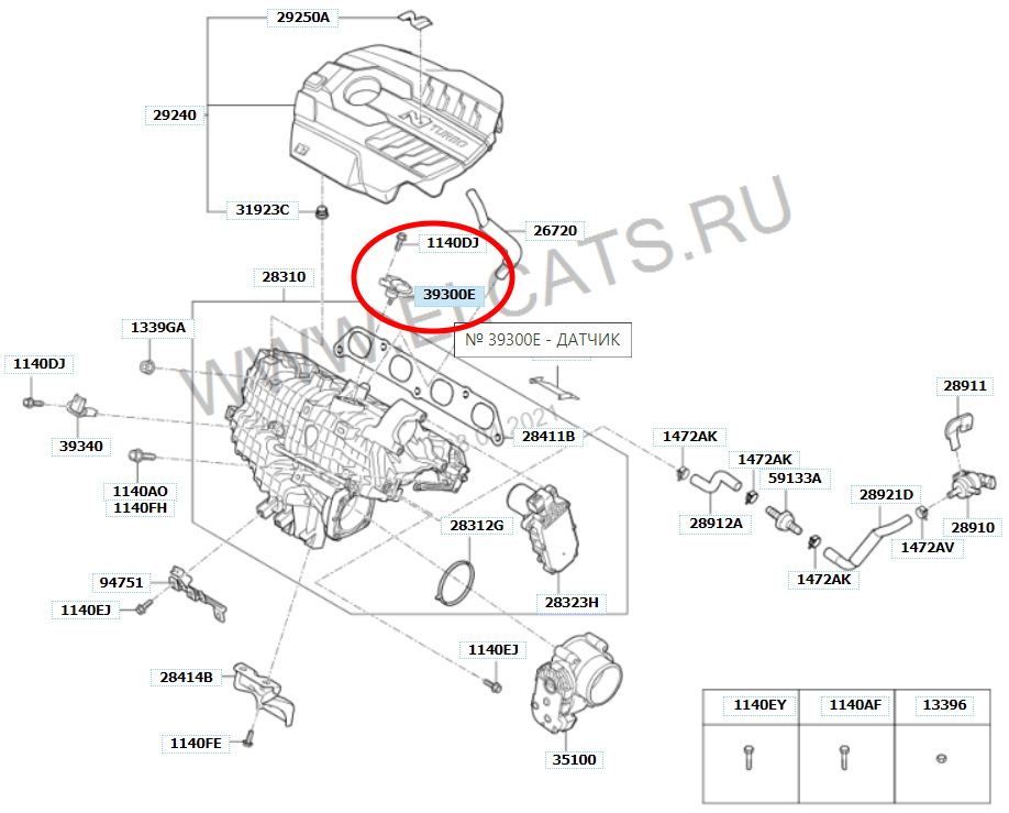

Так если я не ошибаюсь, на MPS как раз таки стоит MAF, если это так, то вполне понятны описанные тобою проблемы.
MAP, который у нас, должен стоять вообще на впускном коллекторе.
Вот он, если я не ошибаюсь
