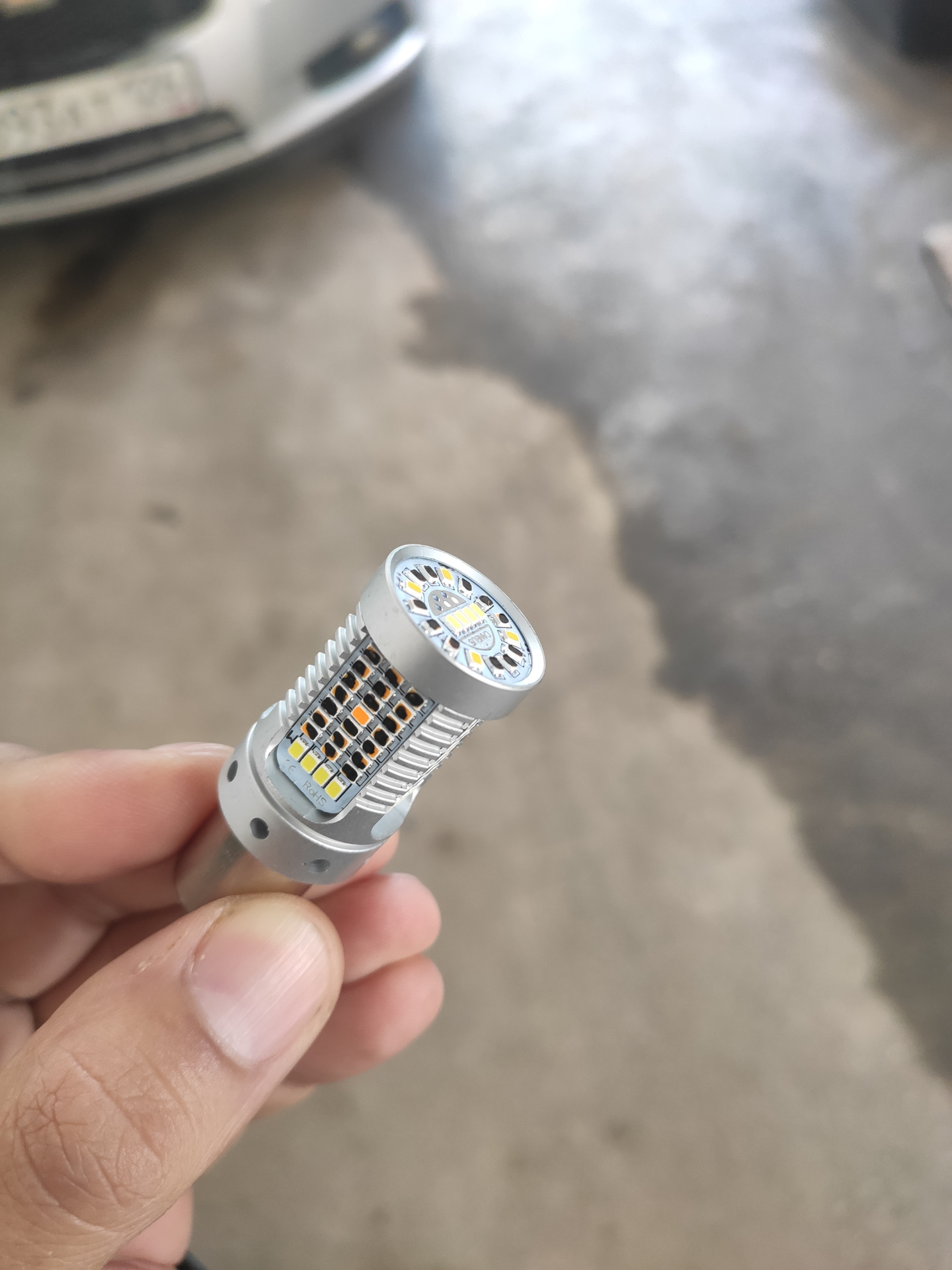

Первое "делать нечего")
Сделал дхо. Для этого использовал Китай лампочки.
Пришлось пройтись маркером, притенить диоды, светят слишком ярко, слепят.
Смысл этих лампочек:
Были заменены плафоны в поворотники на 2х контактные. Добавлено немного проводки. Поставил реле, для отключения дхо при включении ближнего света. Работают и довольно не плохо. Просто надоело птф включать каждый раз.

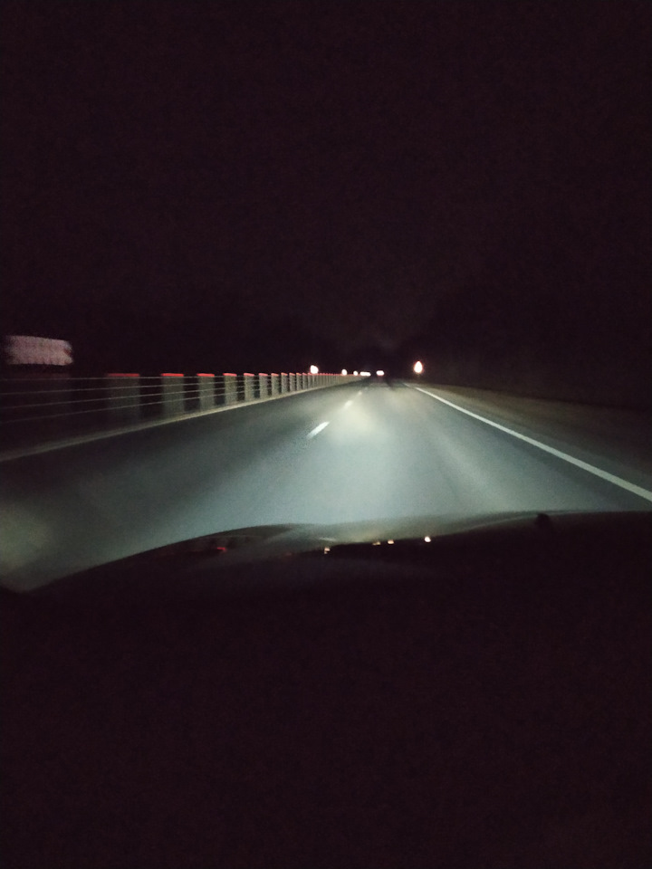

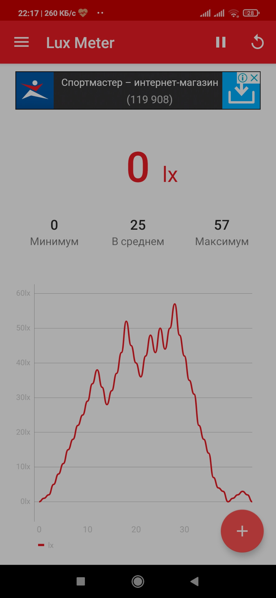

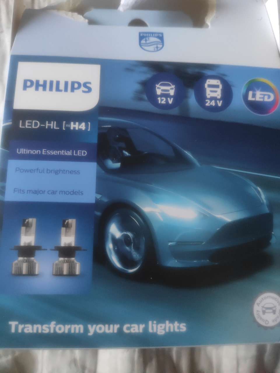

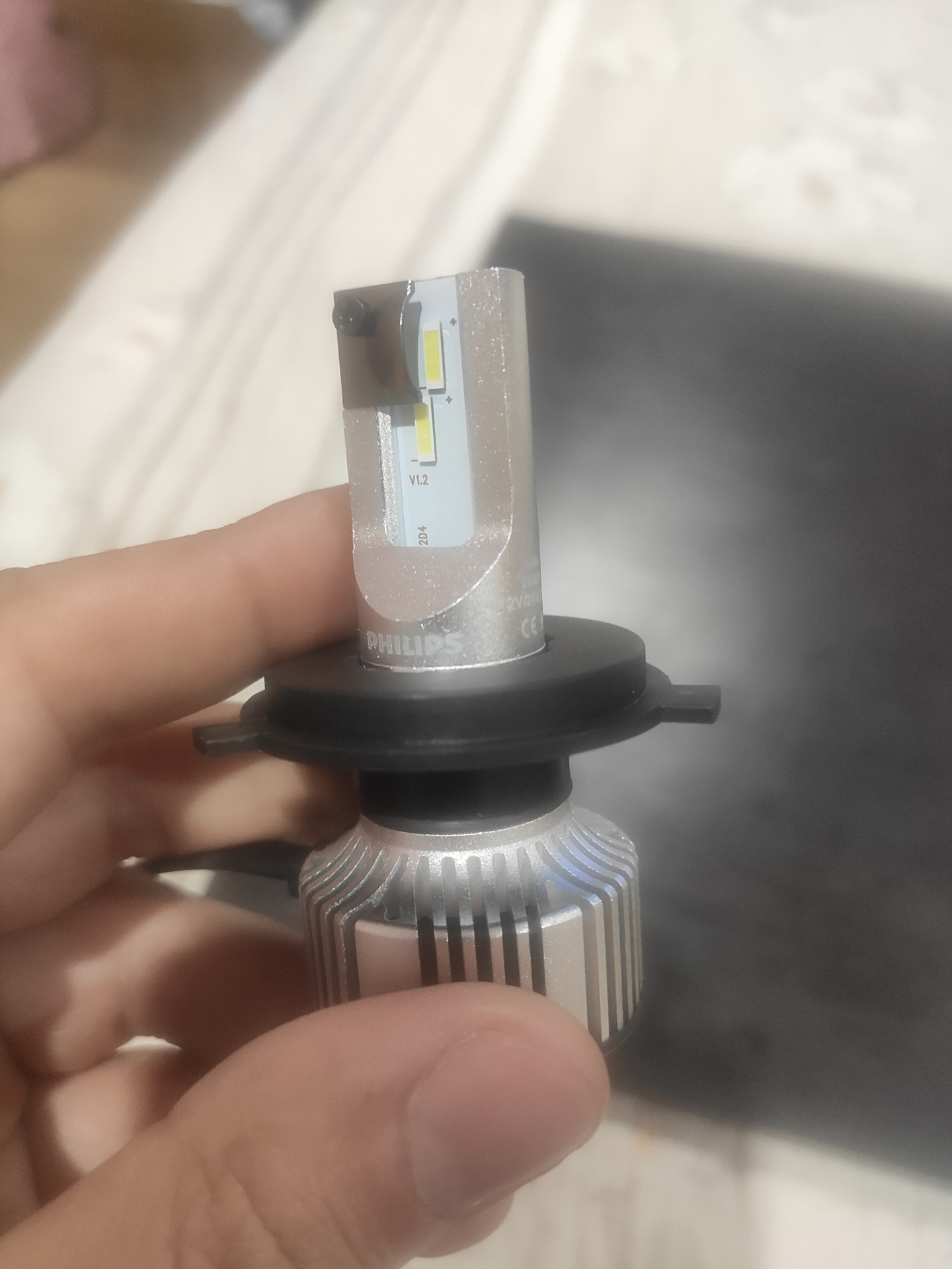

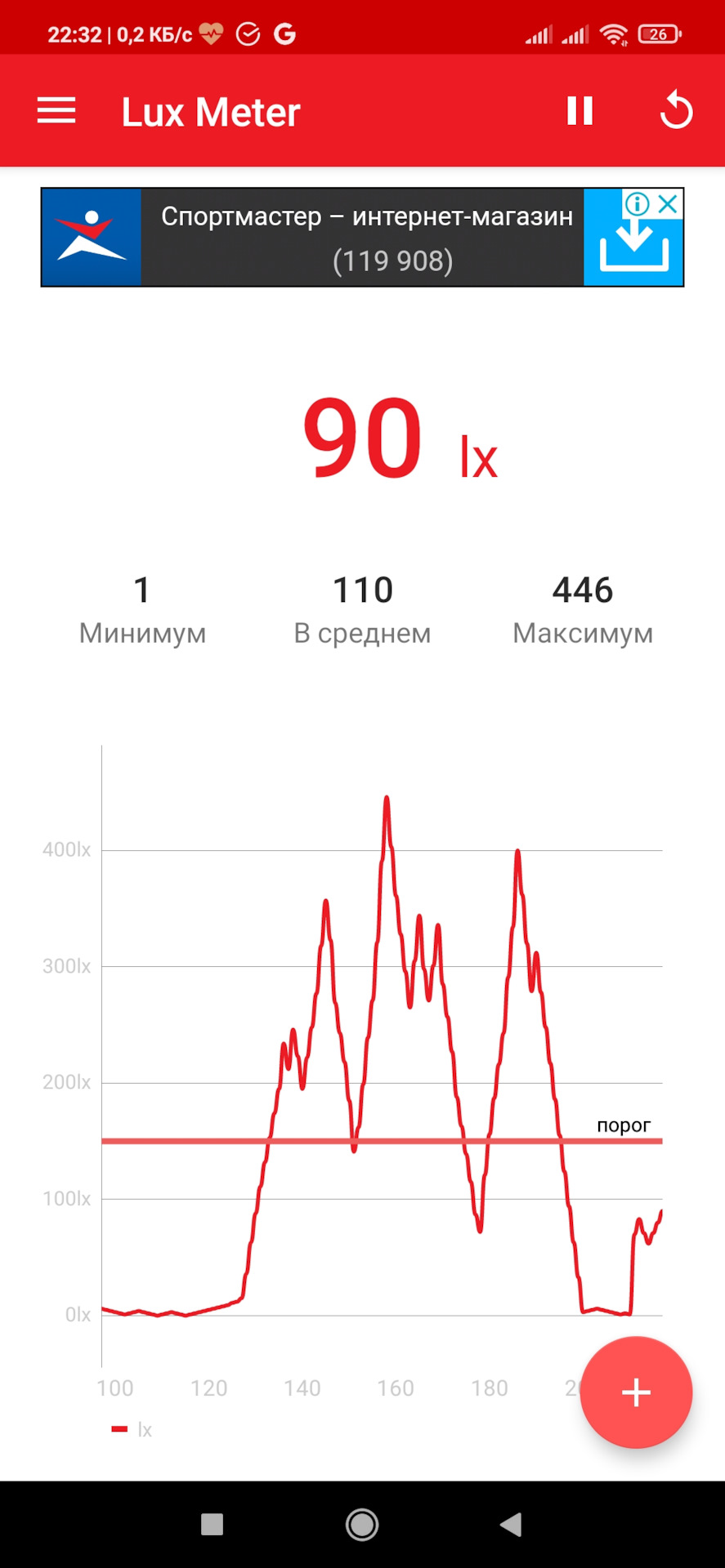

Ну а теперь начнём с неприятного. Насмотришься тут убогих каналов на ютубе, типа Test lab(выкладывает тесты ламп)
Хорошие отзывы были по лед лампам:
Ну мне и захотелось получить прибавку к свету. Светят, никого не слепят. Только вот результаты плачебные…

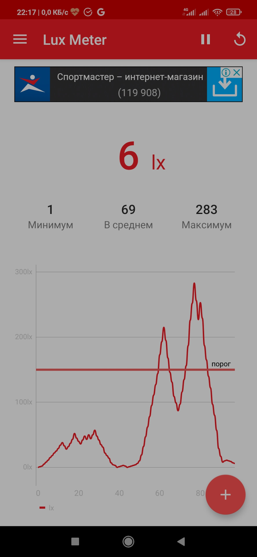

Ну и для сравнения, Osram night breaker laser, галоген:
Выиграли лампы накаливания)
В общем, выводы такие — хочется больше света — ставим линзы птф и ксенон. Остальное баловство.
Всем спасибо! Ни гвоздя, ни жезла.
На точность замеров не претендую. Люксы мерил мобилой. Но, вот как то так получилось.

Ставил я себе диоды в родные фары, всё было супер кроме одного, дальнего света как токового нет, вернулся обратно к гологену. Вывод если диоды и ставить то только в линзу
Есть такое. Филипсы, что на фото, есть и дальний, но света мало. Не хватает яркости.
С другими да, не дальний а фигня какая то.

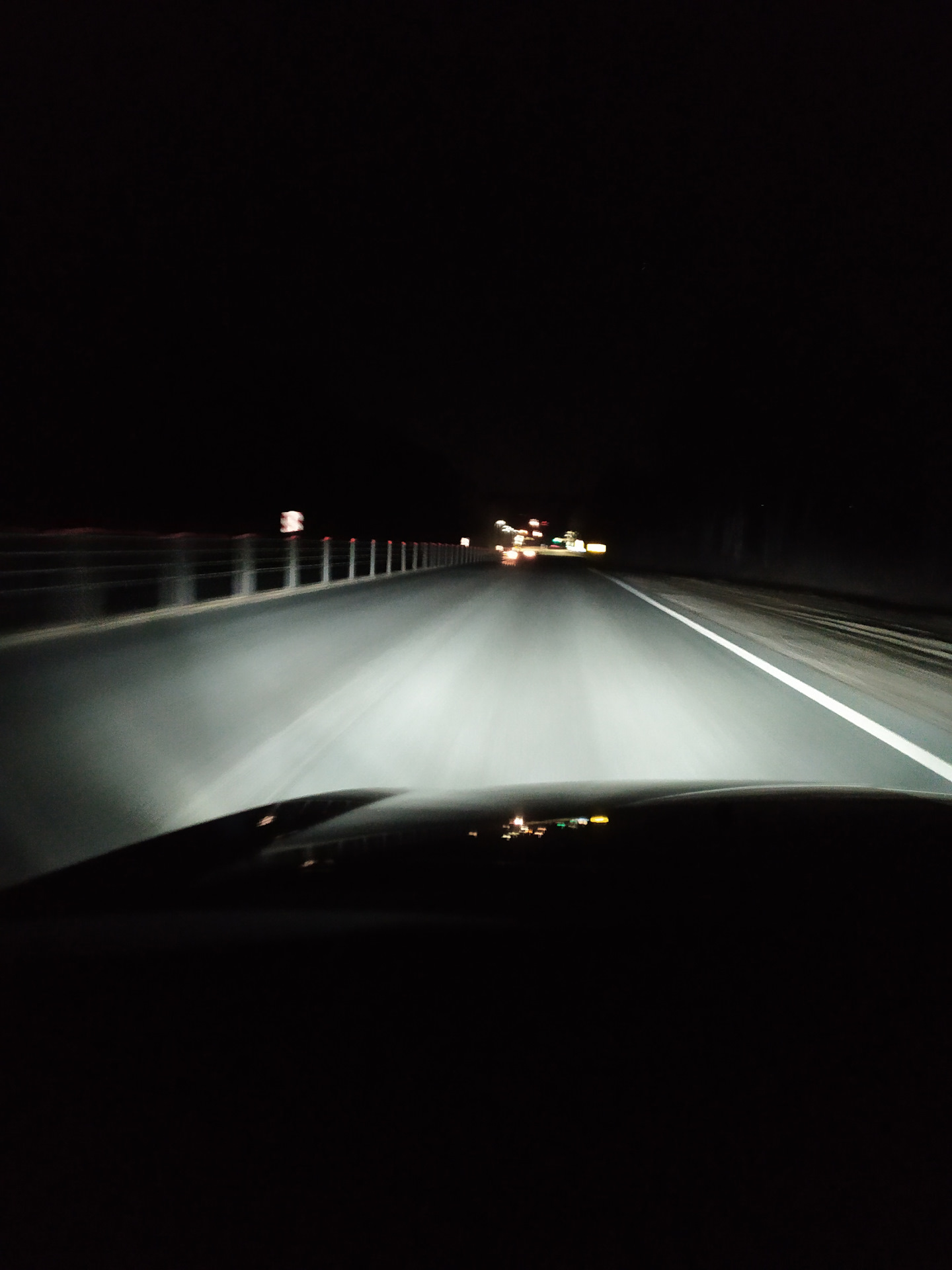

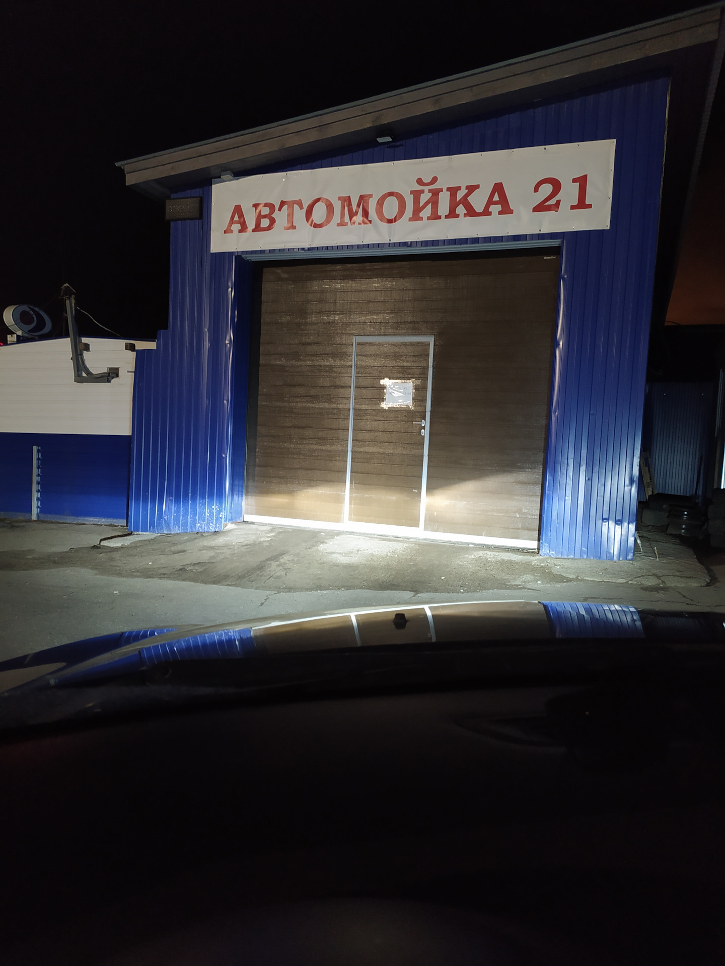

Есть фото чтобы было видно стг и как на дороге?
Стг
Rijii26
Пьяный дизайнер над лампами поглумился). Ещё и маркетолог с ним, 72 ватта)

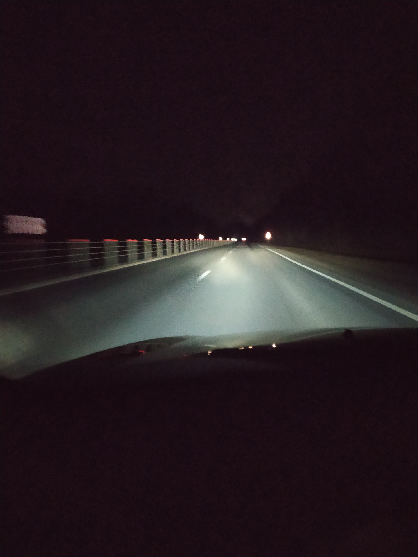

Ближний
Rijii26
Дальнй
Не плохо светят.
