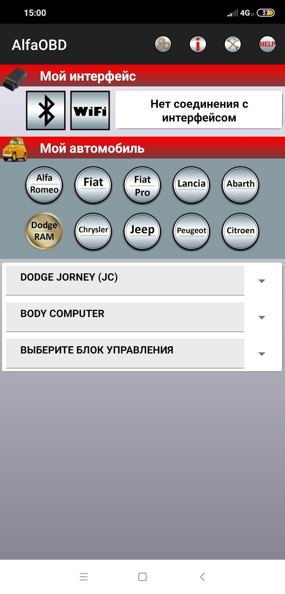

Решил собрать все известные мне изменения которые можно внести с помощью проги AlfaOBD.

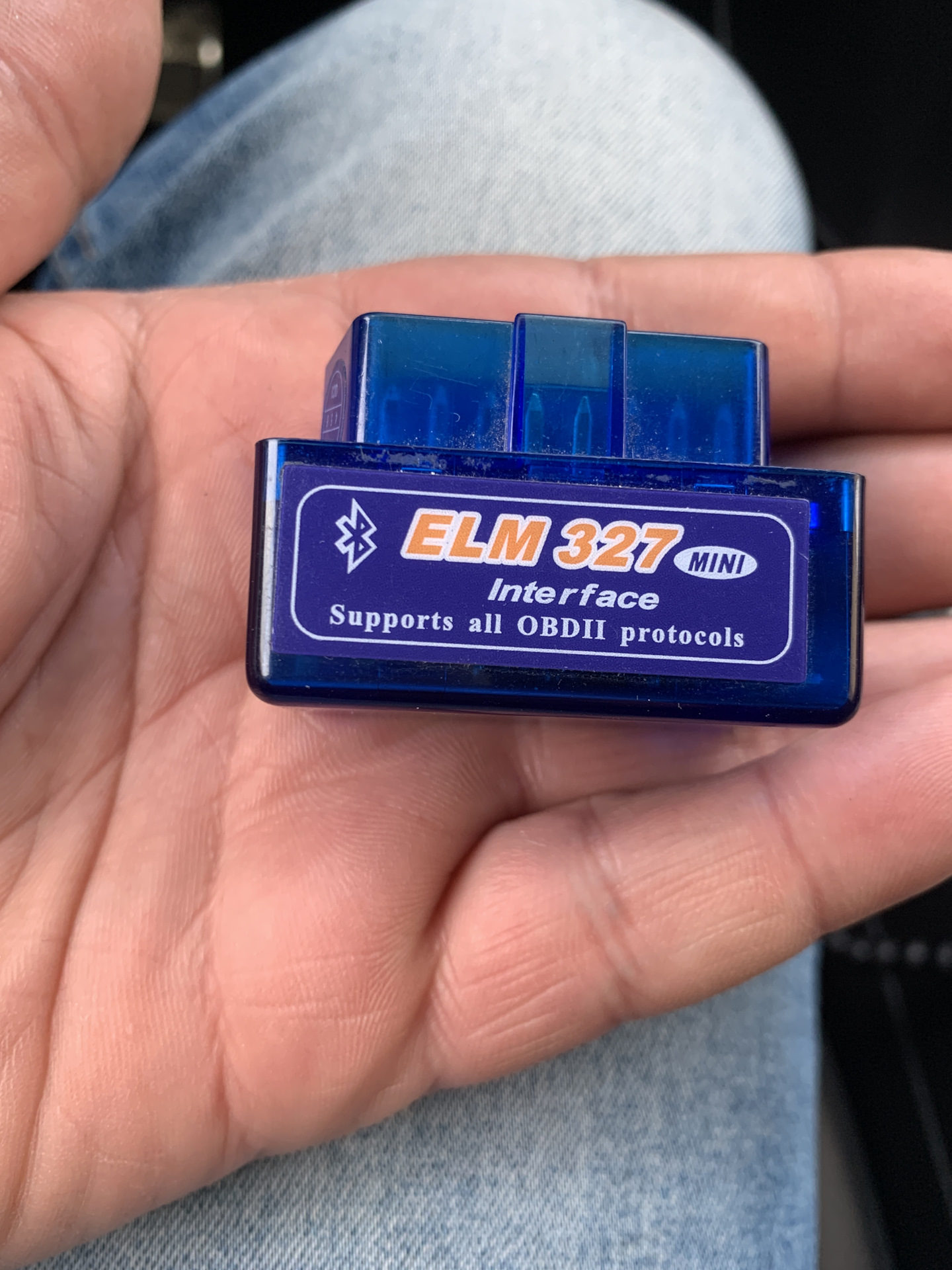

Для начала необходим OBD адаптер — самый дешевый ELM 327 версии 1.5
Далее качаем с известного всем сайта 4PDA полную версию приложения "AlfaOBD"

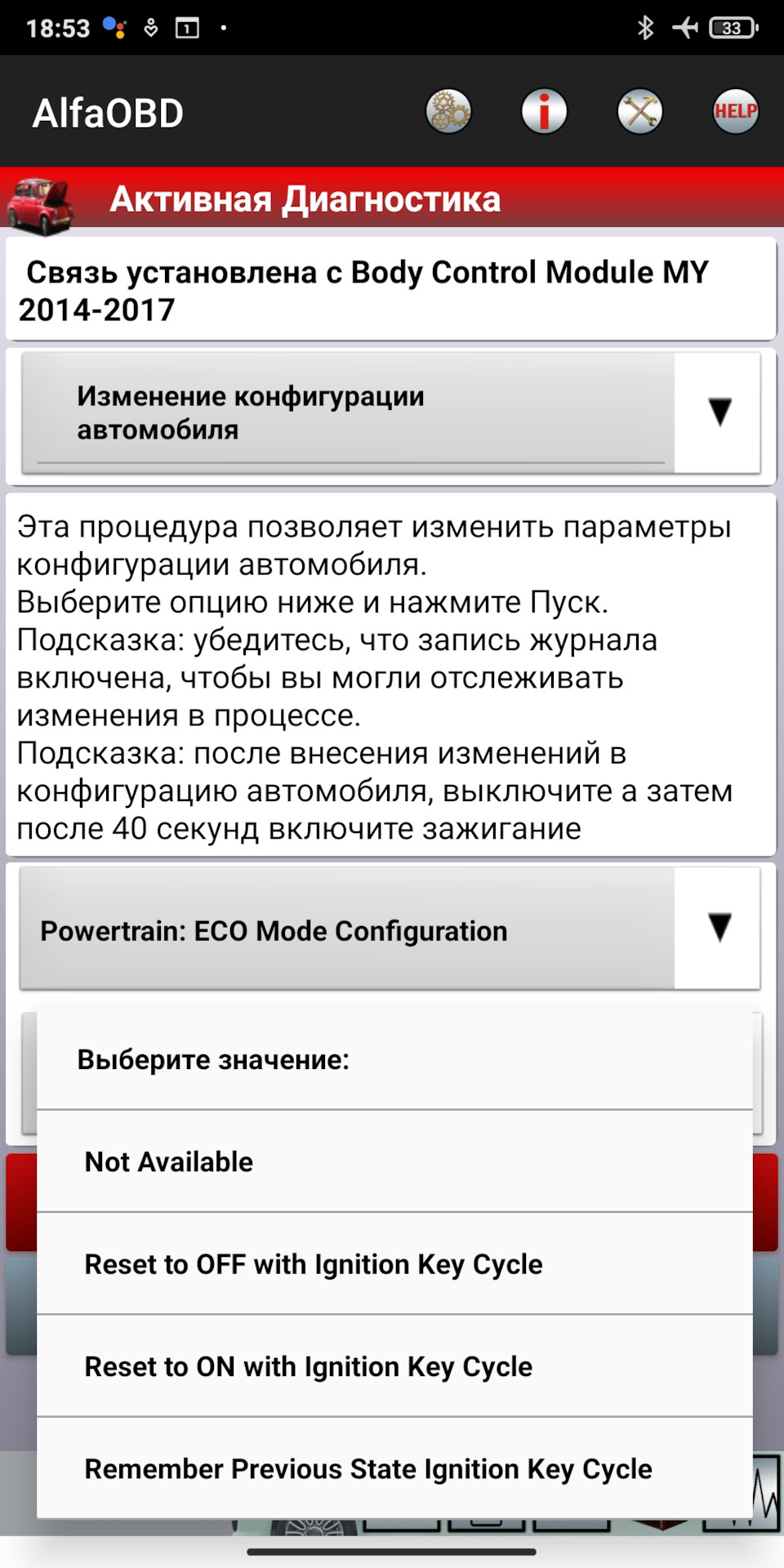

1. Изменить автоматическое включение "ECO режим"
Я выбрал предпоследнее значение, ECO включается только в ручном режиме, последнее значение — запоминает последние положение ECO режима.

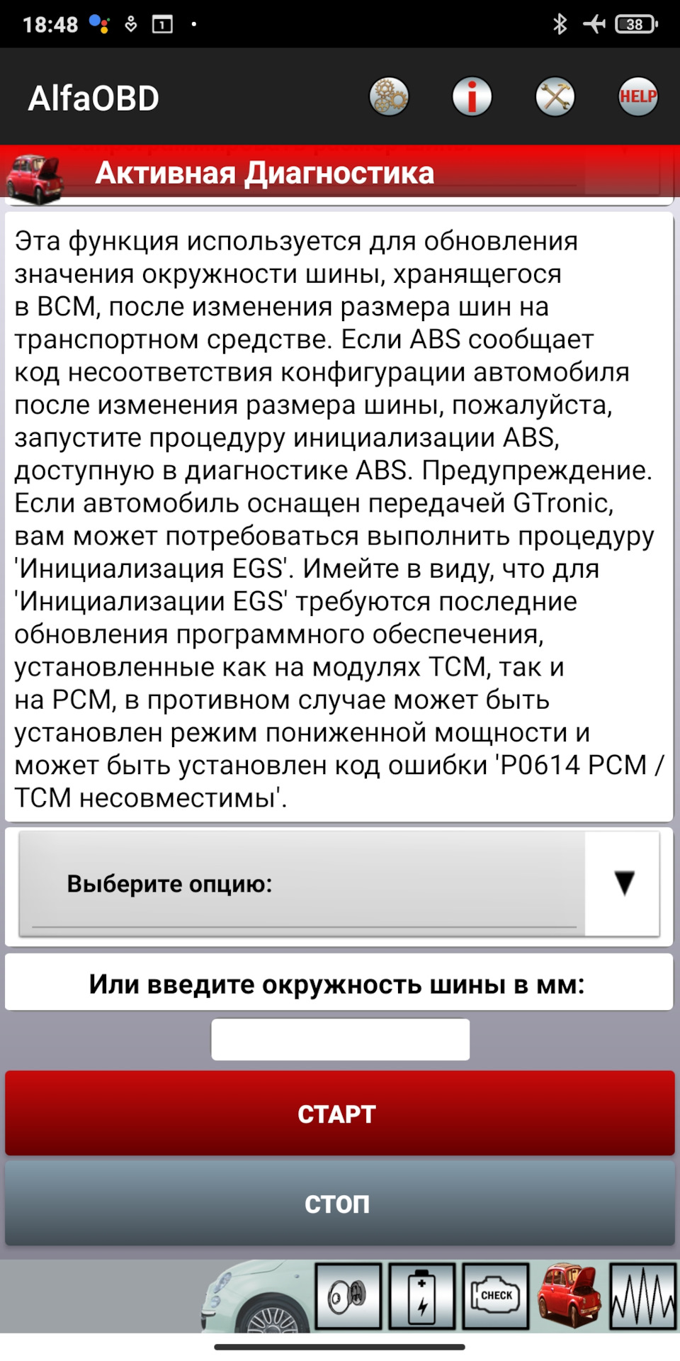

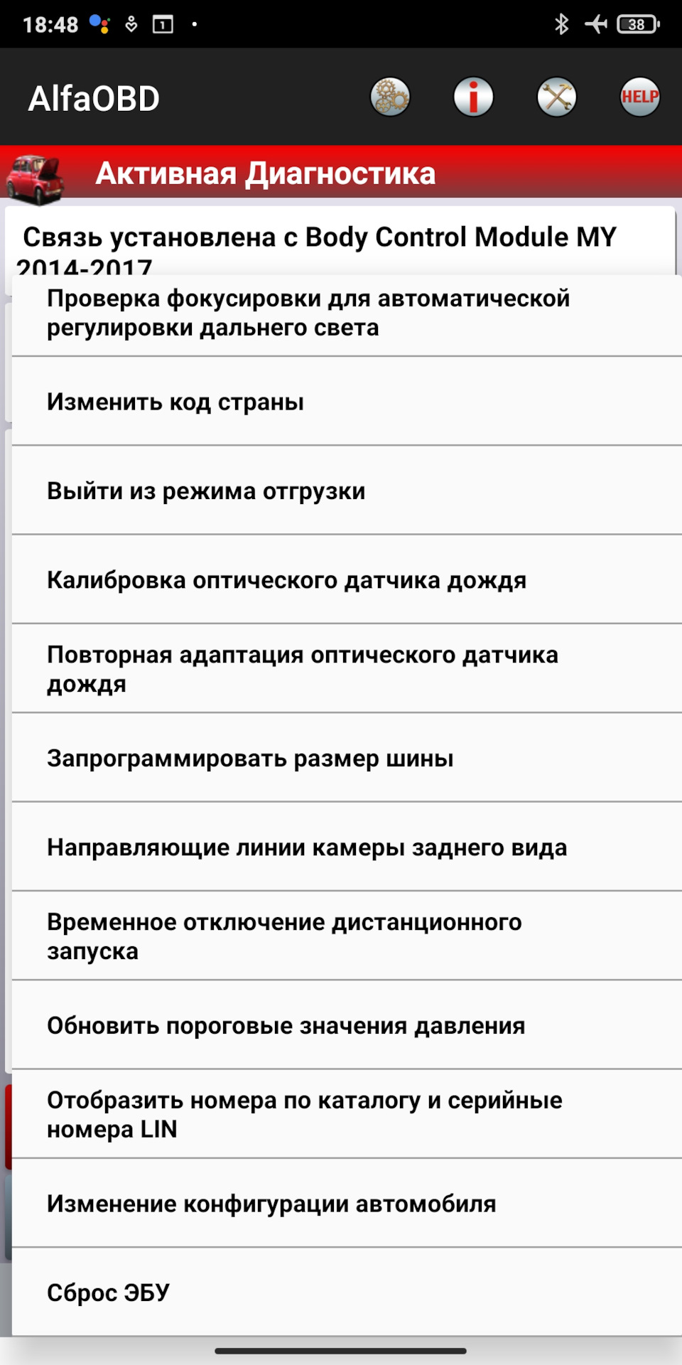

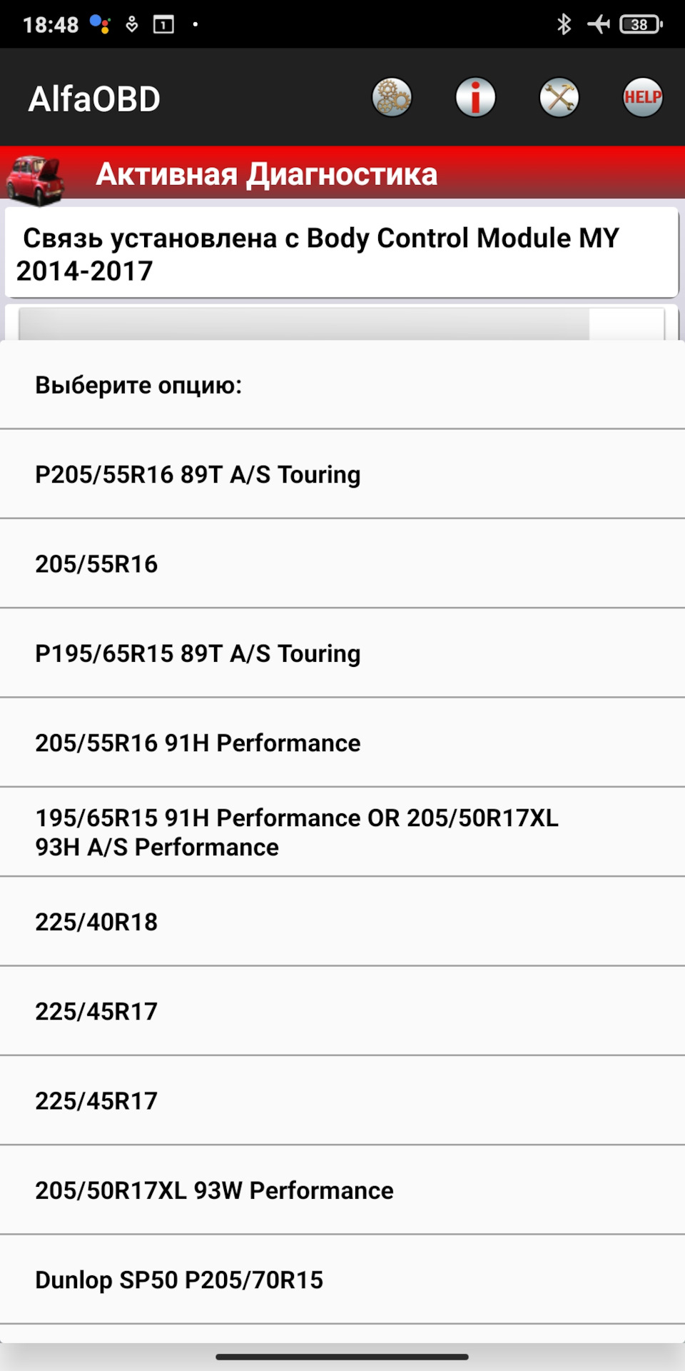

2. Изменить размер шин, если установлены шины не заводского размера будет врать спидометр. К примеру у меня после установки шин 285\50\20 скорость на спидометре была ниже чем по GPS.
Выбираем модельный год и Body COMPUTER.
Выбираем "Запрограммировать размер шины"
Дальше выбираем нужный нам размер

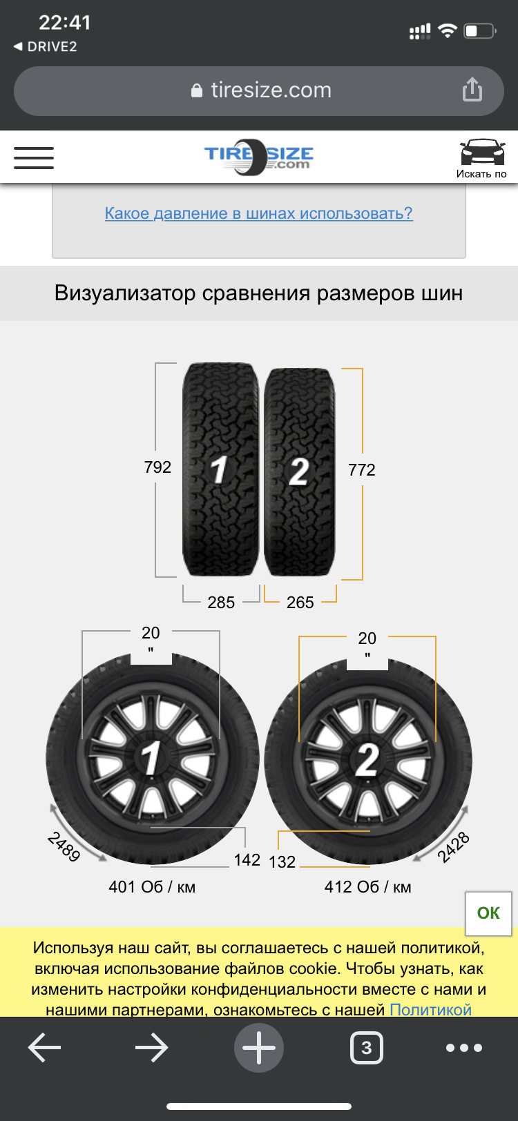

Если нужного размера нет вписываем длину окружности, рассчитать можно на сайте, к примеру длинна окружности 285\50 и 265\50
вводим длину старт далее.

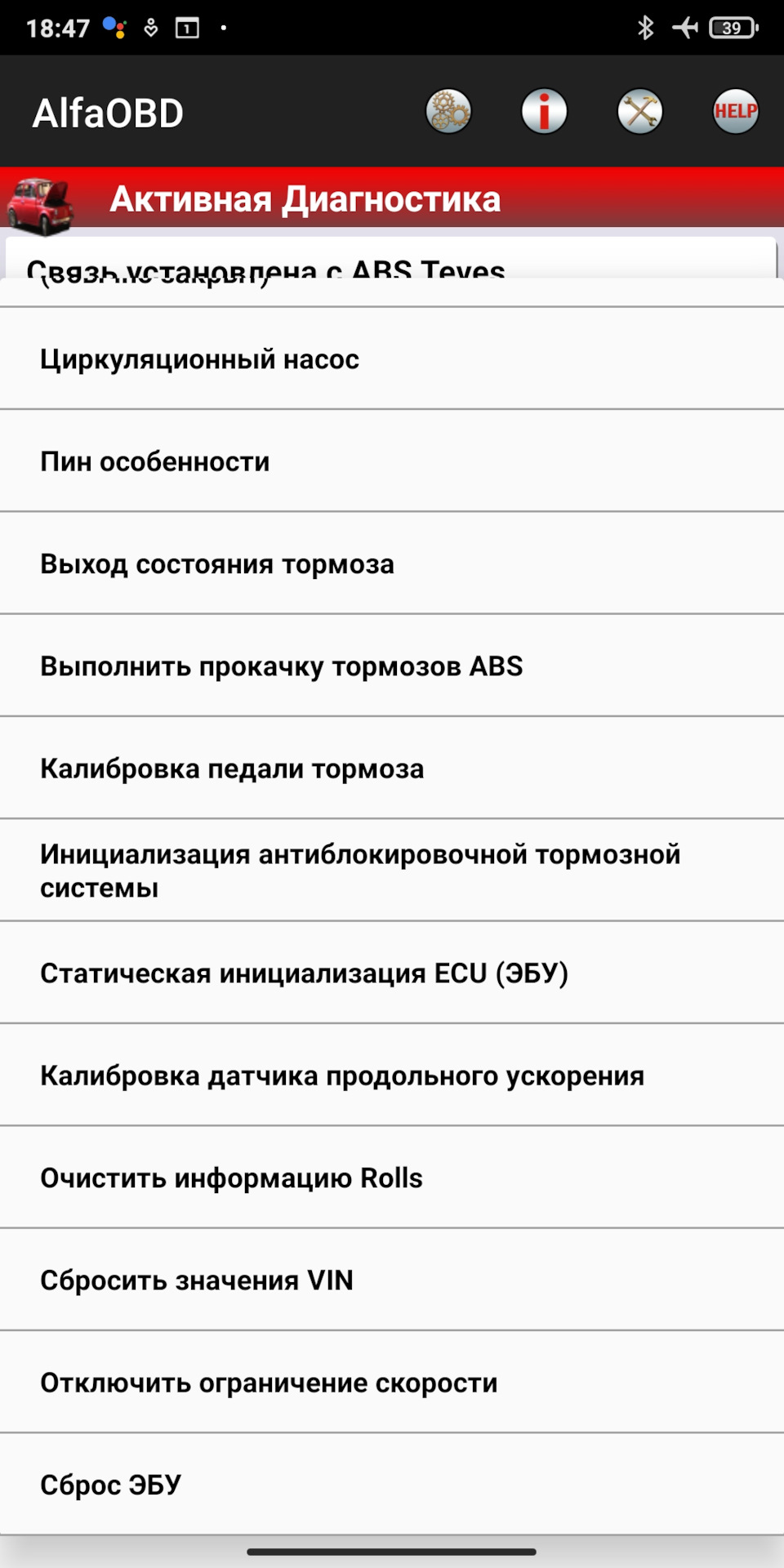

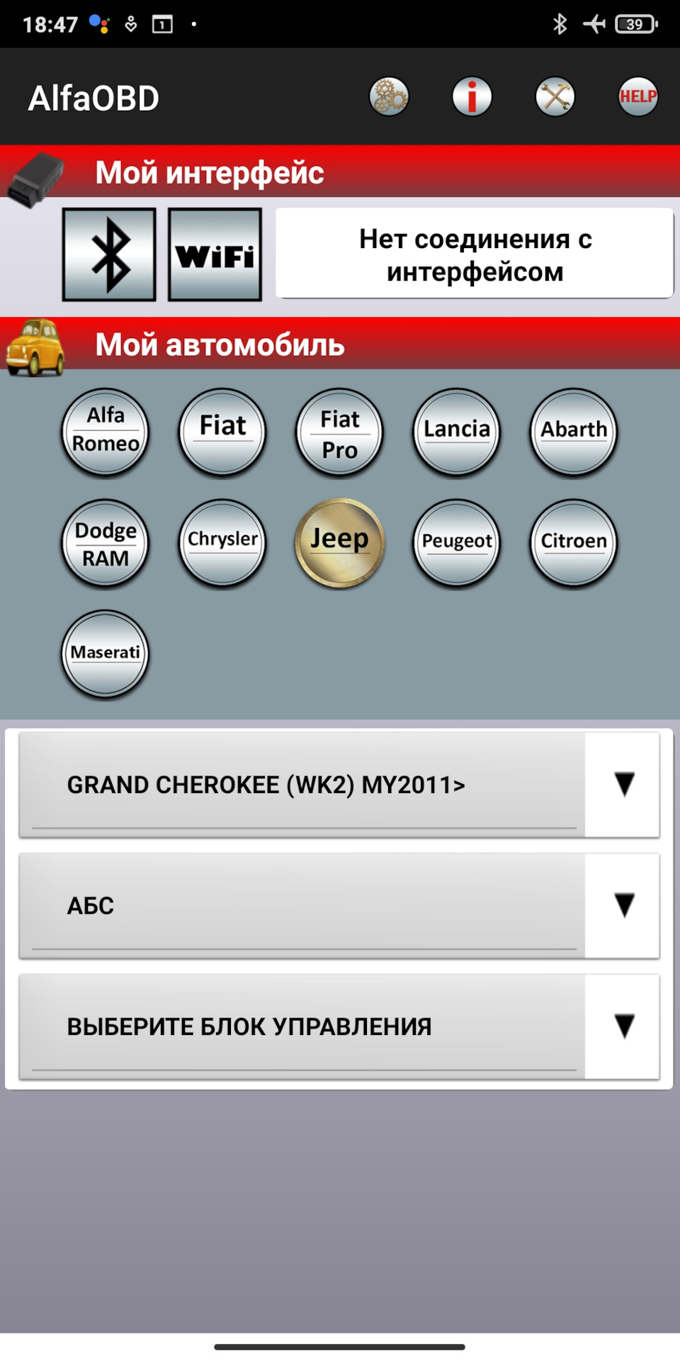

У нас выскочит ошибка АБС, далее делаем следующее

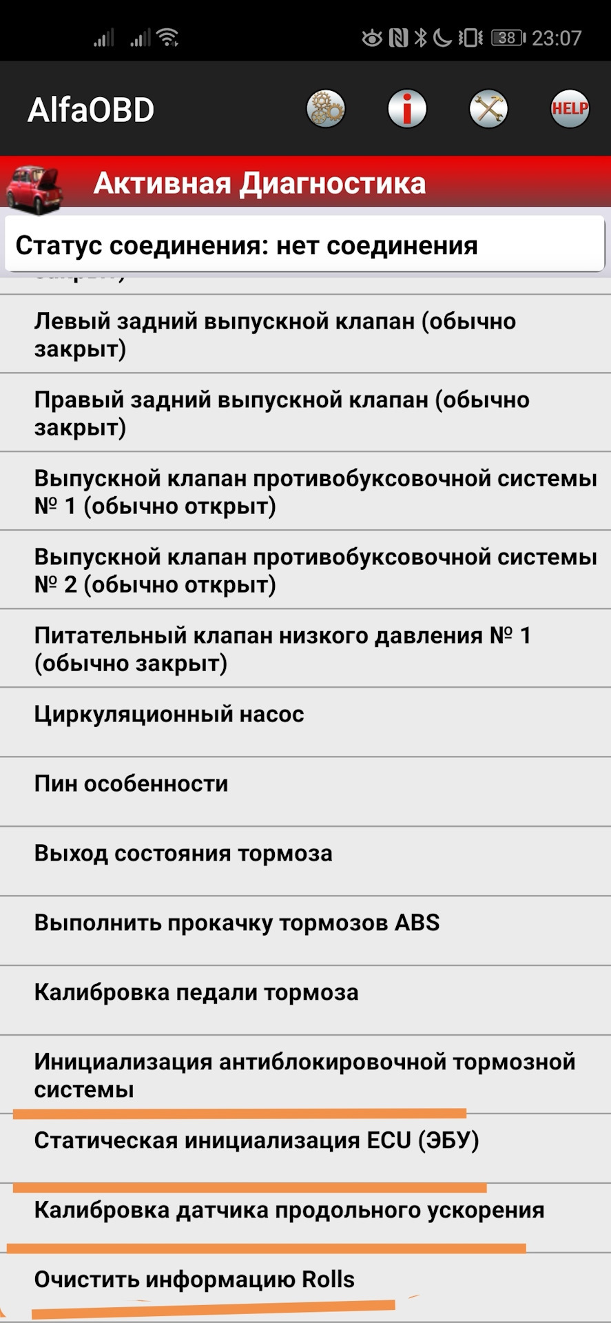

Идем в главное окно и выбираем АБС
Далее Выбираем "инициализации антиблокировочной тормозной системы"
Проходимся по настройкам ниже и дальше выкл./вкл зажигание.
И радуемся. инфа взята и проверена с www.drive2.ru/l/544088107398464045/

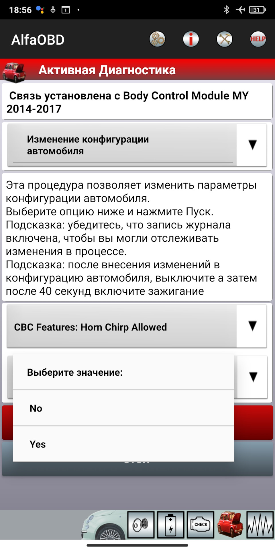

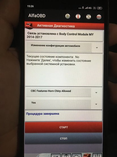

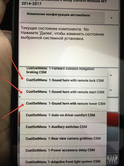

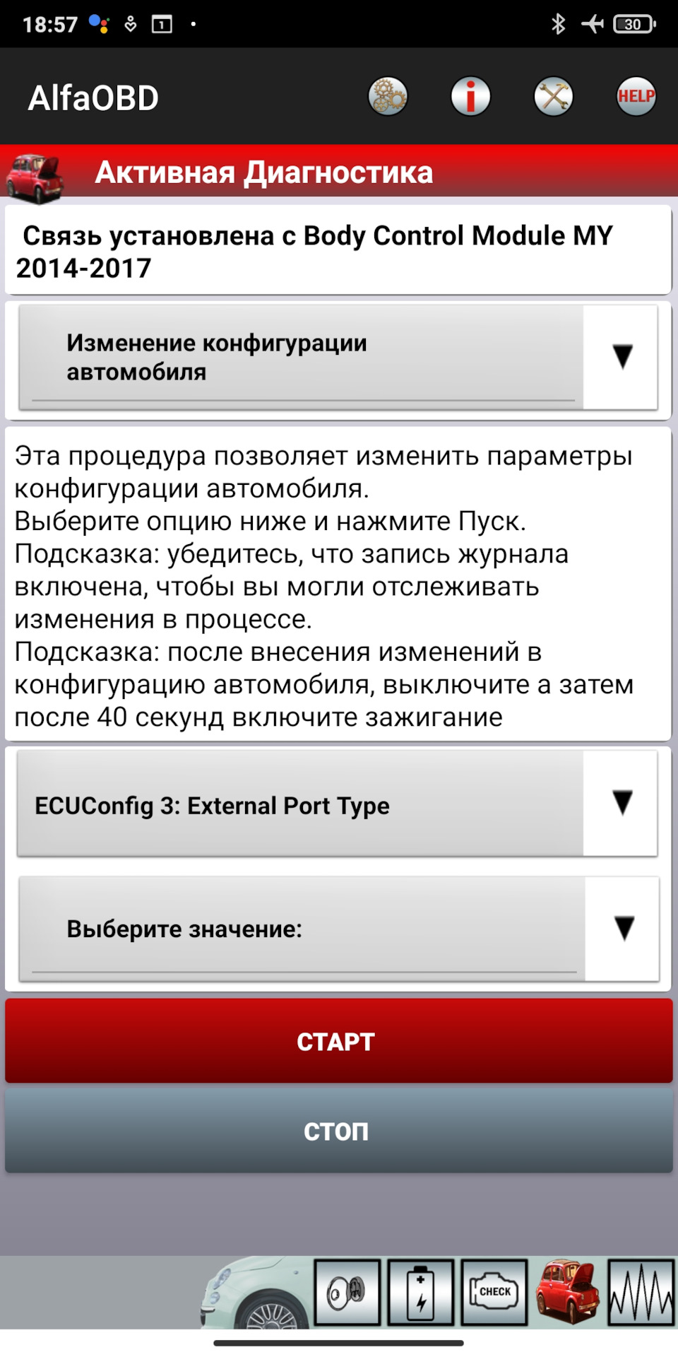

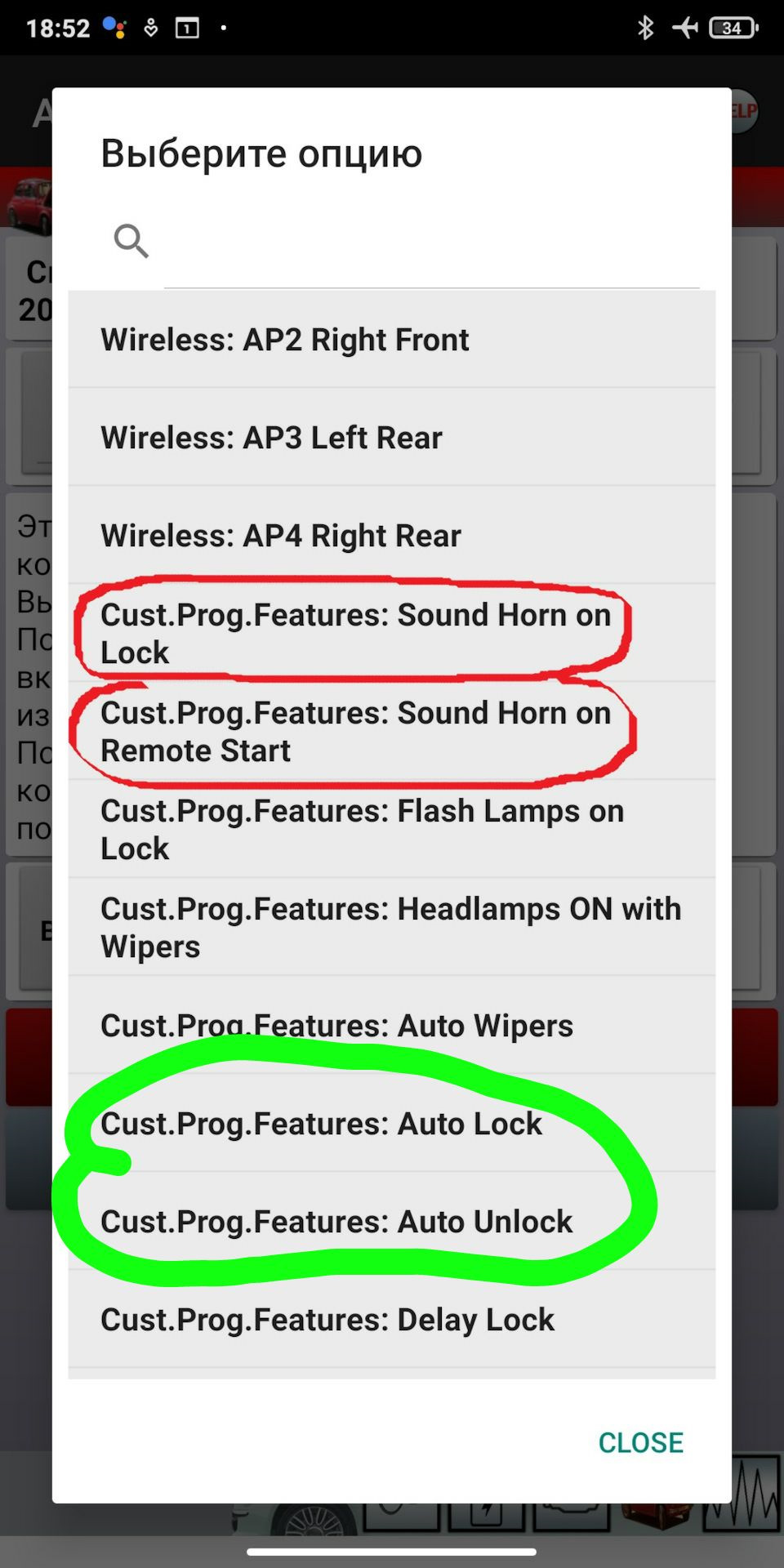

3. Включить сигнал при постановки на охрану
-выбираем Body Computer
-выбираем блок управления "MY 2014-2017" и соединяемся
-нажимаем на машинку с капотом внизу справа
-выбираем процедуру для выполнения
-выбираем "изменить конфигурацию автомобиля"
-идем вниз, находим параметры и изменяем.
в первом парамете выбираем значение 1-2
в остальных двух ставим YES
затем спускаемся ниже, находим
и тоже ставим YES.

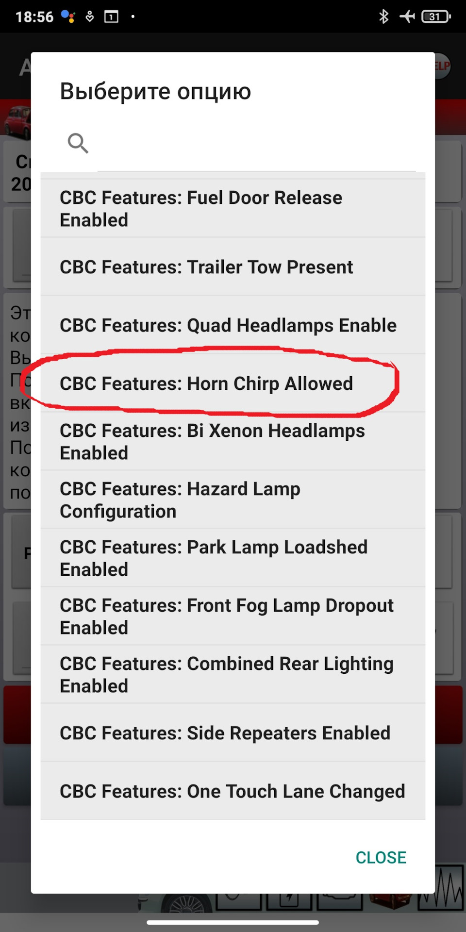

Инфа взята с www.drive2.ru/l/529313145022316801/

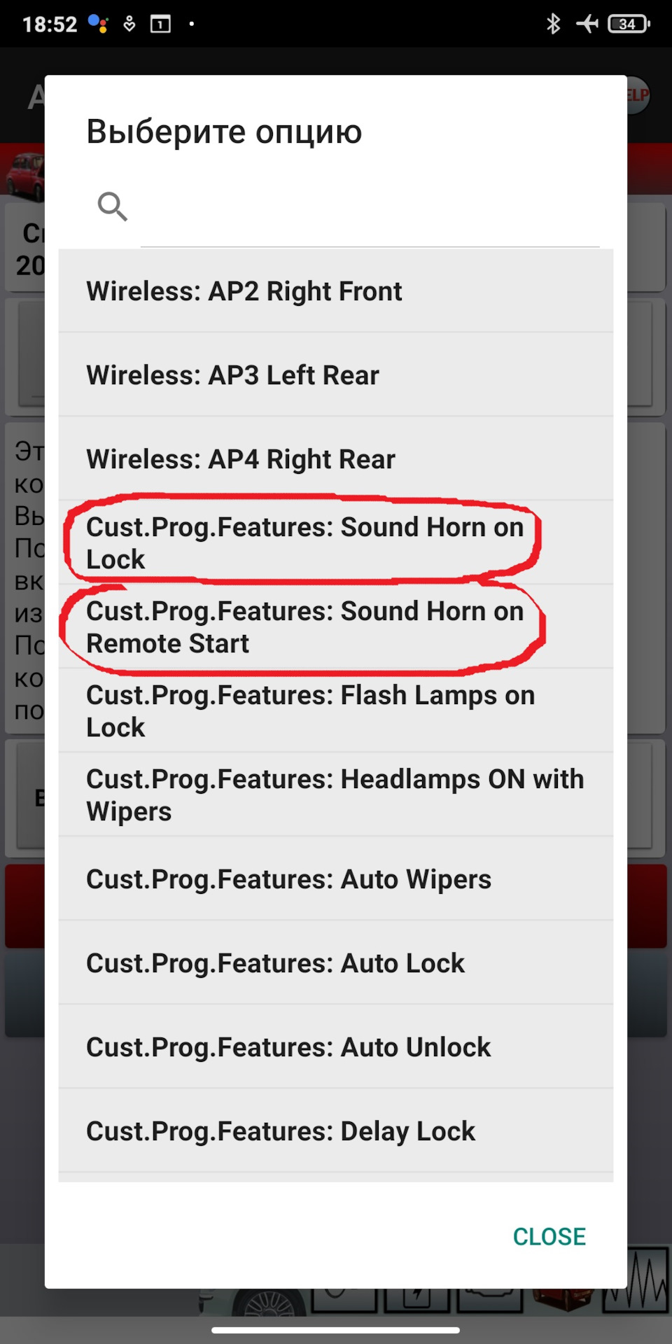

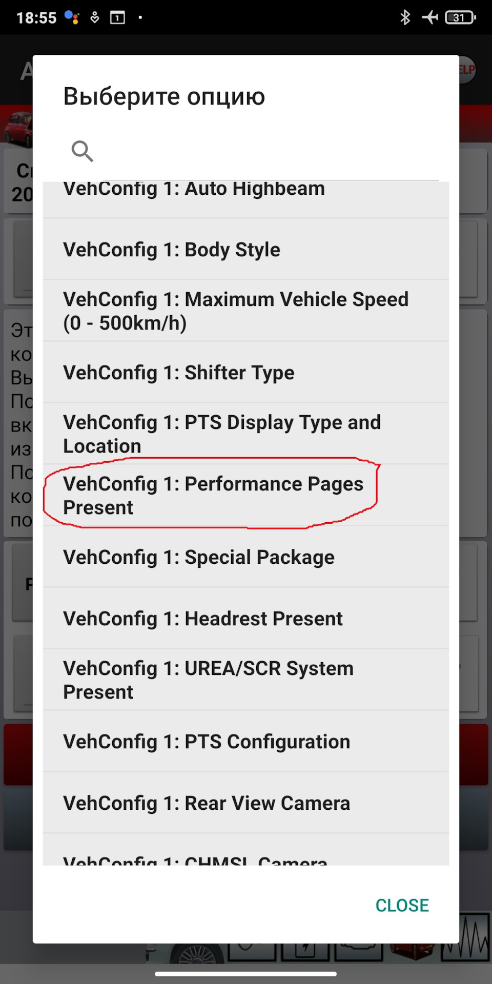

У меня данный способ не сработал, данных параметров я не нашел. Но все же звук при постановки на охрану появился путем включения параметра
Еще нашел данные пункты — они у меня были включены "YES"

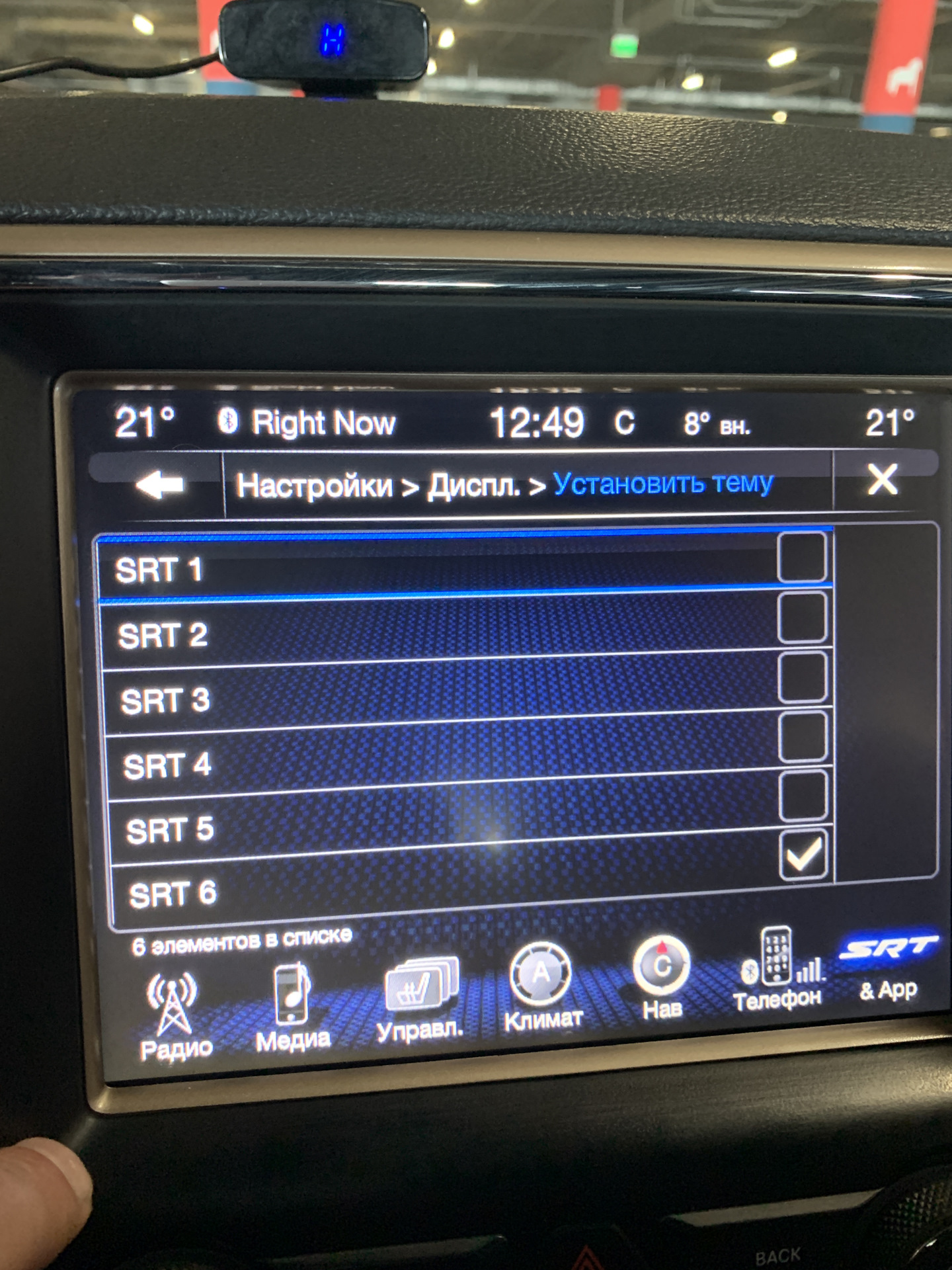

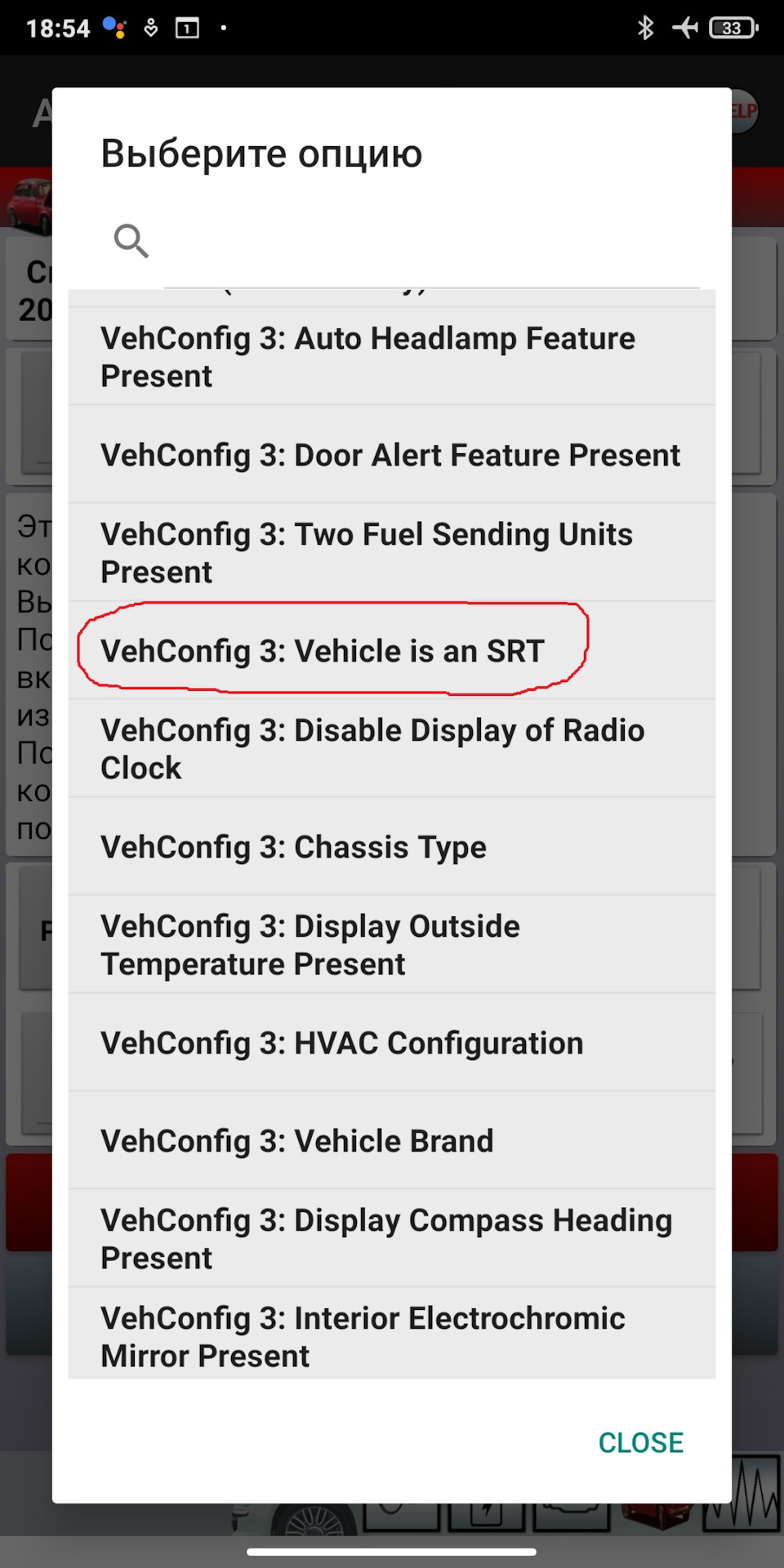

4. Изменение приборки на SRT

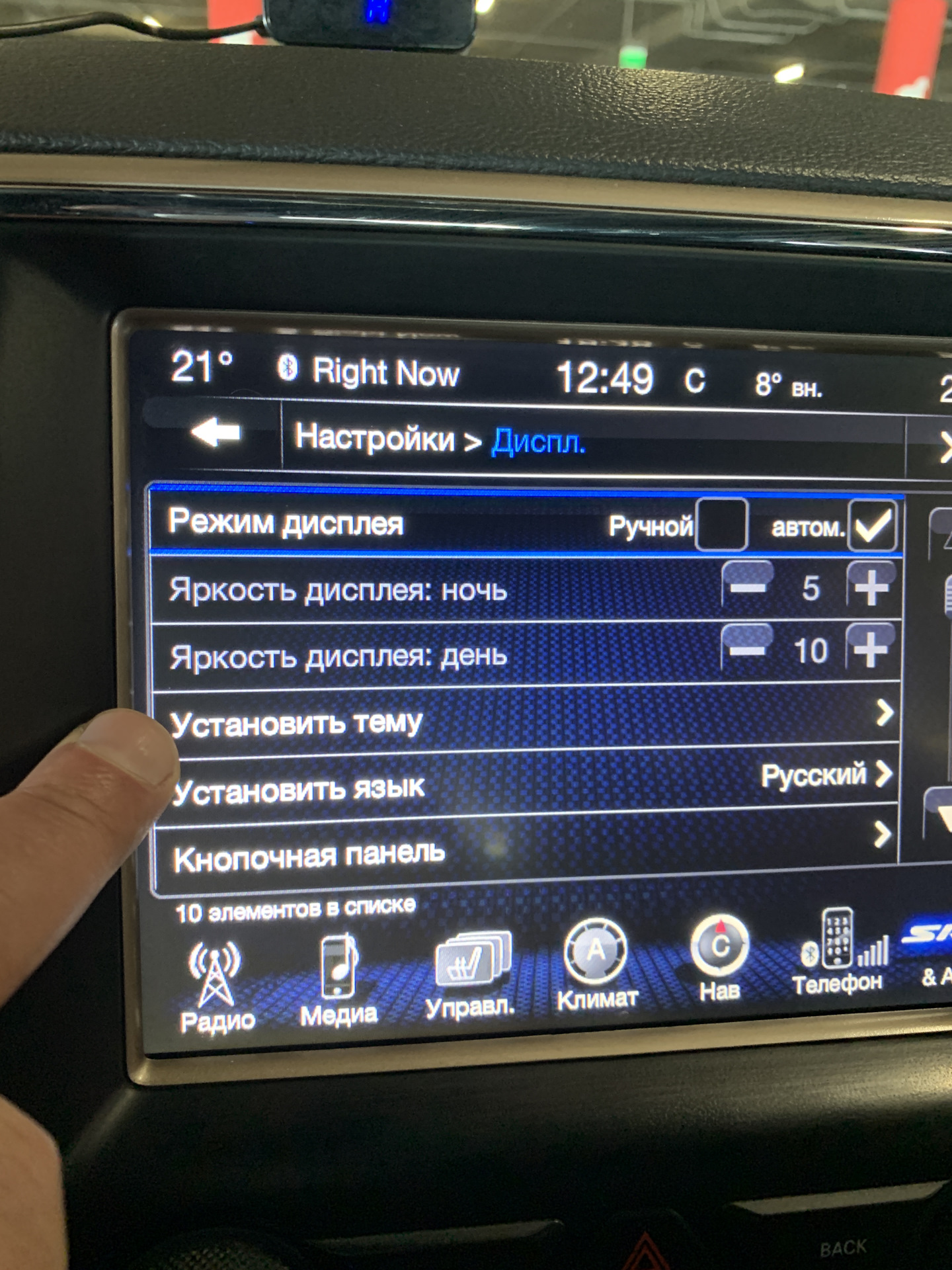

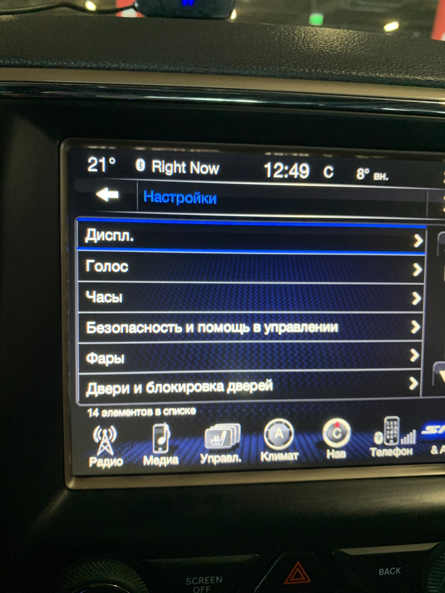

5. Изменение темы головного устройства + меню SRT

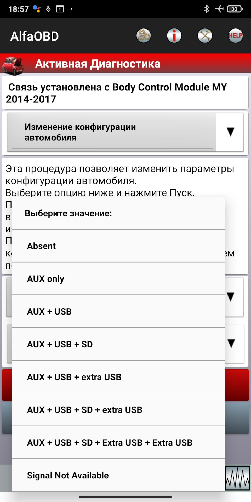

6. При установке (замены) магнитолы не отображались иконки USB SD AUX лечится путем выбора нужной конфигурации
Пожалуй пока всё — буду дальше изучать.

все делаю как вы описали и прибор такой же . но ничего не выходит значения не изменяются . после нажатия кнопки далее у вас выходит надпись какая нибудь ? а то у меня ничего не меняется . и на 40 секунд зажигание выключал
А что делаешь то
да магнитола не отображает значки хотел исправить, потом гудок хотел включить при закрытии включить . получилось только эко отключить
Странно, все действия я лично делал. По srt меню на магнитоле только на прошивке 15 и ниже, на приборке не важно. Все остальное без проблем
понял спасибо буду еще пробовать
Не в курсе можно ли поменять заставку на самой магнитоле? Так сказать фон выбрать?
Можно тему поменять
Есть информация как и какие есть ?
Выбираешь темы в меню головного устройства и меняешь
