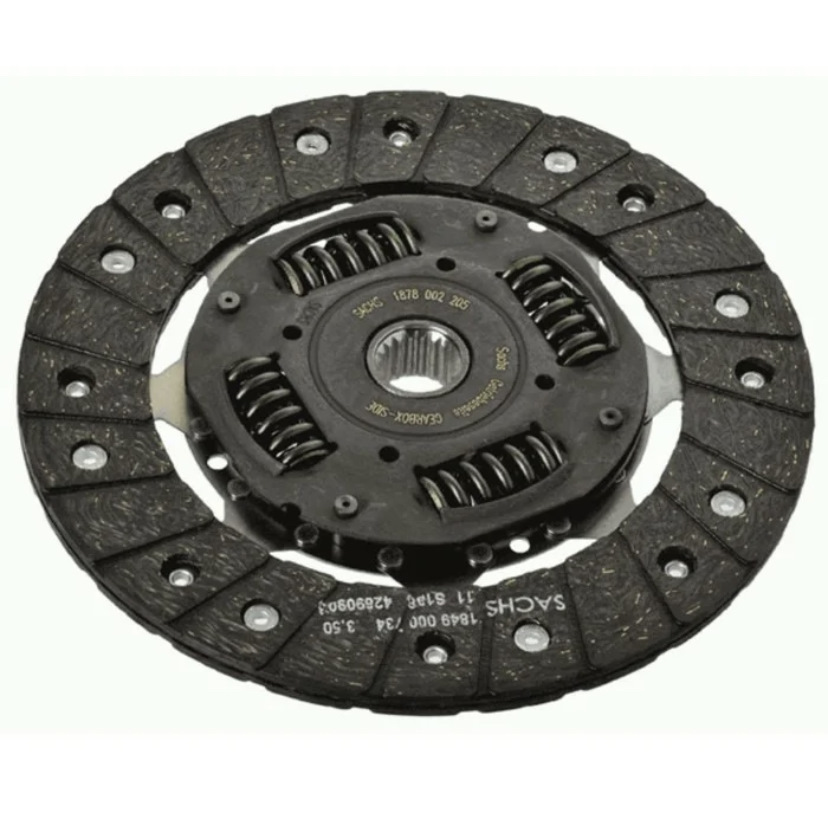

Был куплен диск сцепления SACHS 1878 002 205. Прочитал кучу информации, про с шайбочками и без. Принял решение ставить без шайбочек. Поставили как есть без прокладок всяких. С первого раза обучить машину не удалось, обучал сам. Первый тест на ход привода сцепления прошёл нормально, во время второго теста передачами пощёлкала тоже нормально, а третий на точку касания пройти не смогла. Первые два сделал на холодную, третий после прогрева. В принципе поехала нормально, но присутствовали не здоровые подергивания время от времени. Поездил пару дней и решил сделать обучение на горячую. И остался без сцепления. Заводишь машину, включаешь передачу и она глохнет или тут же трогается с рывком…
Дождался пока остынет и утром повторил обучение, все три теста прошла на ура!
Впечатления от проделанной работы превзошли все ожидания, машина поехала легко и непринужденно. Переключения передач не чувствуется вообще, едет мягко, рывки пропали, трогается уверенно.
Диск родной снял измерил толщину (сравнил с таким же новым в магазине, разница 3,3 мм…)
С тем что поставил 4мм.
Теперь будем посмотреть, фотка не моя из всяких интернетов.
Немного посмотрев и пораскинув мозгами, скорее всего шайбы нужны если у Вас пробег меньше моего и родной диск не изношен в хлам (как было у меня), возможно в этом случае сцепление будет пережато и все будет так как ниже расписывает John-F. Так как разница между этим диском и родным 0.7 мм. В моём случае диск сцепления был крайне изношен, корзину оценить не мог, так как не снимал полностью. Вероятнее всего она тоже имеет какой — то износ. Об этом говорит и фиаско с калибровкой на горячую сразу после установки. Возможно если бы не хватило зазора, я бы не смог откалибровать на холодную. Но у меня все получилось. Возможно что и у Вас получится.

после установки диска — актуатор регулировали?
Нет, поправил все програмно
Это потому что пережато сцепление на пределе сдвига. Машина трёт штатно и едет как на автомате — чуть отпустил — поехала У меня такие же были после установки сразу. Очень приятно, но очень ненадолго, скоро сточится и станет как обычное на AMT2/3
Если так долго стоять дёргая тормозом, кстати, сожжёшь и сцепление, и корзину, может и маховик перегреешь.
Внимательно прочитал автора записи- не нашел где он пишет про долго стоять дергая тормозом — поясните
Сцепление не выжимается до конца и трёт на холостых. Если не давать полностью его отводить и ещё постоянно дёргать отпуская тормоз в полуприведённое состояние имитации AT на AMT2/3 — перегреется очень быстро, да и так то не полезно на холостых стоять.

так пережато это по вашему мнению из-за отсутствия шайб или актуатор надо было тронуть? сам думаю менять так же скоро — собираю инфу от уже переживших это
Без подкручивания актуатора без шайб вообще не встанет никак.
значит шайбы неминуемы
Шайбы важно иметь качественные. Чтобы не сгнили, не поплыли и были из качественной стали и ОДИНАКОВОЙ ТОЛЩИНЫ, ВАЖНО.
Без шайб, без перестановки актуатора, только программная калибровка.
Порассказывай… Без. перестановки актуатора по хорошему его вообще не снимают, неудобно
Ну тогда расскажи мне, как я делал :)
Вот и интересно как.

Ничего не пережато, все работает ок, проверил пробками на коммунальном мосту.
Работает, , про остальное я предупреждал.
Про что остальное? Накатал почти 1 т.км с замены и по факту все ок.
Через пару твсяч оно уже стачивается и эффект пропадает, увы.
С чего вы взяли что у меня есть какой- то эффект? :)
