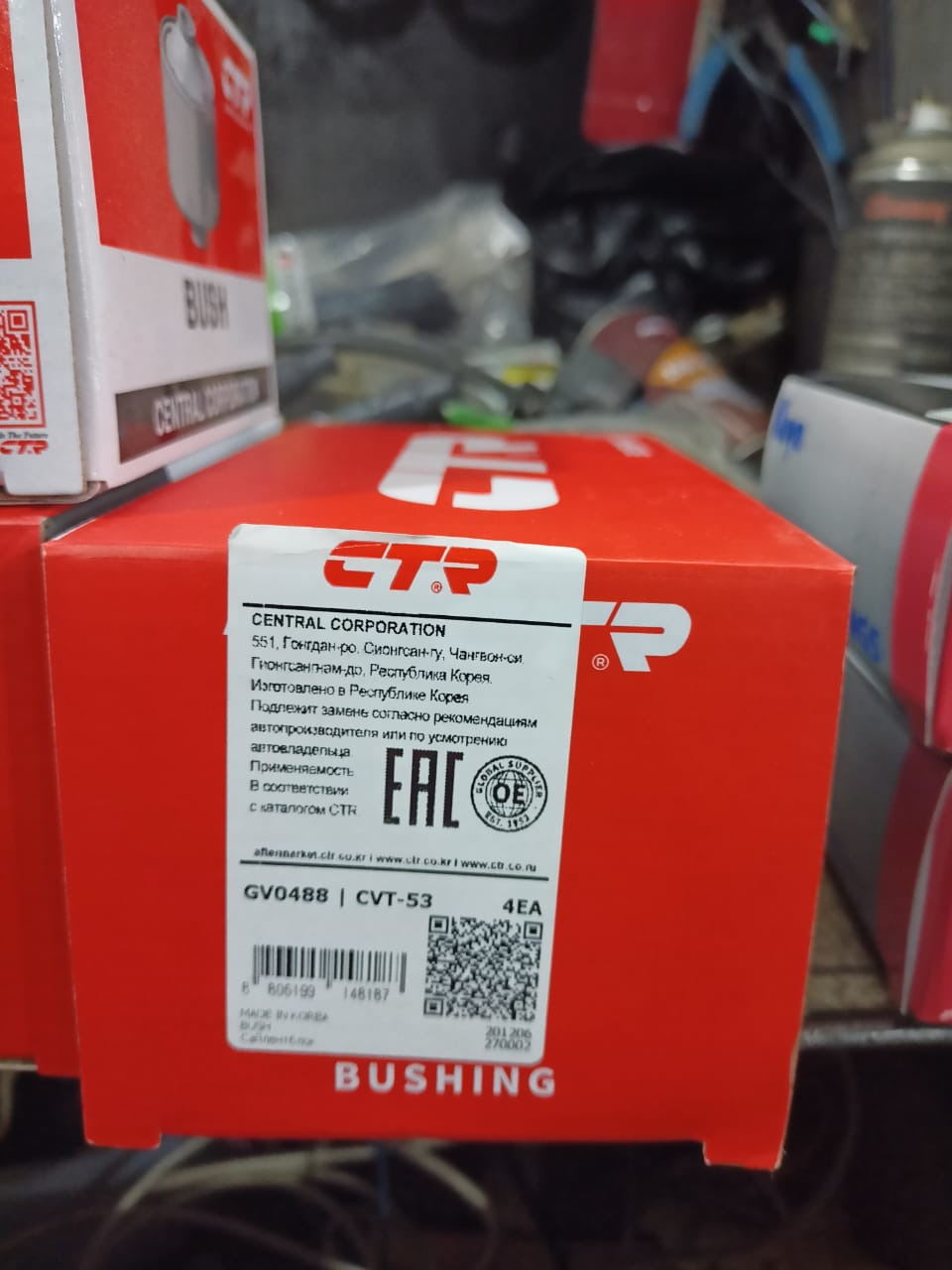

Куплено
CVT-53 — Втулки стабилизатора перед -CTR — 400р
CVT -34, CVT-35 — Сайлентблоки рычага переднего нижние -CTR — 3300р

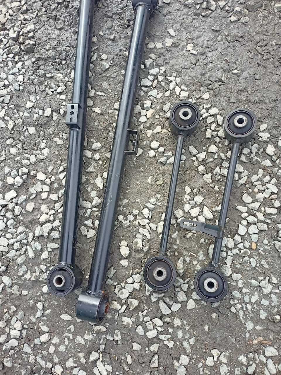

Контрактные — задние продольные тяги от Прадо 150 2018 год — 3500р

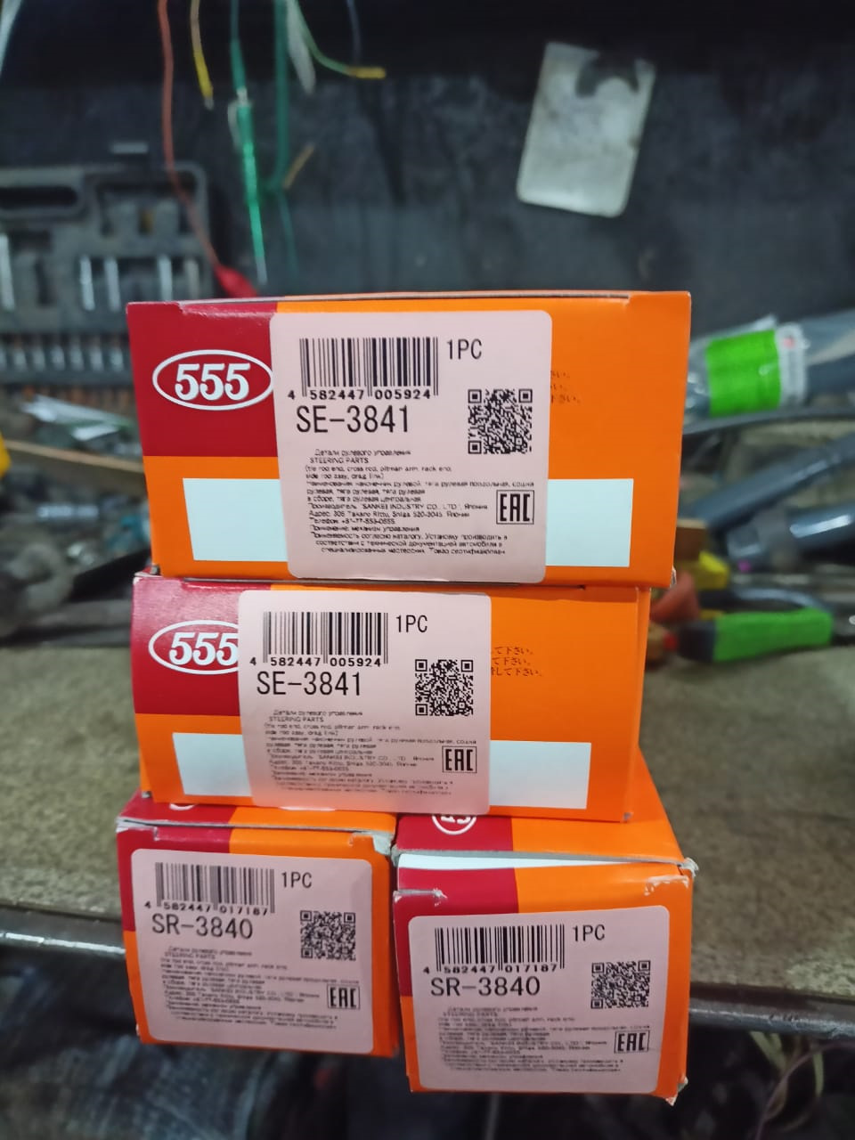

SR3840 — Рулевые тяги -555 — 2400р
SE3841- рулевые наконечники — 555 — 1800р

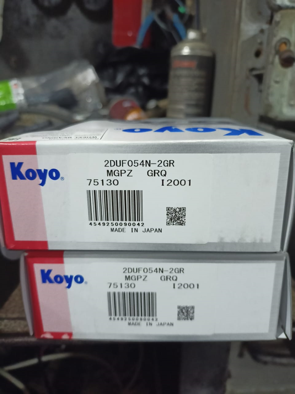

4357060010 — Подшипники ступичные передние KOYO — 6000 р
4553526030 — Пыльники рулевых тяг Toyota — 1766р

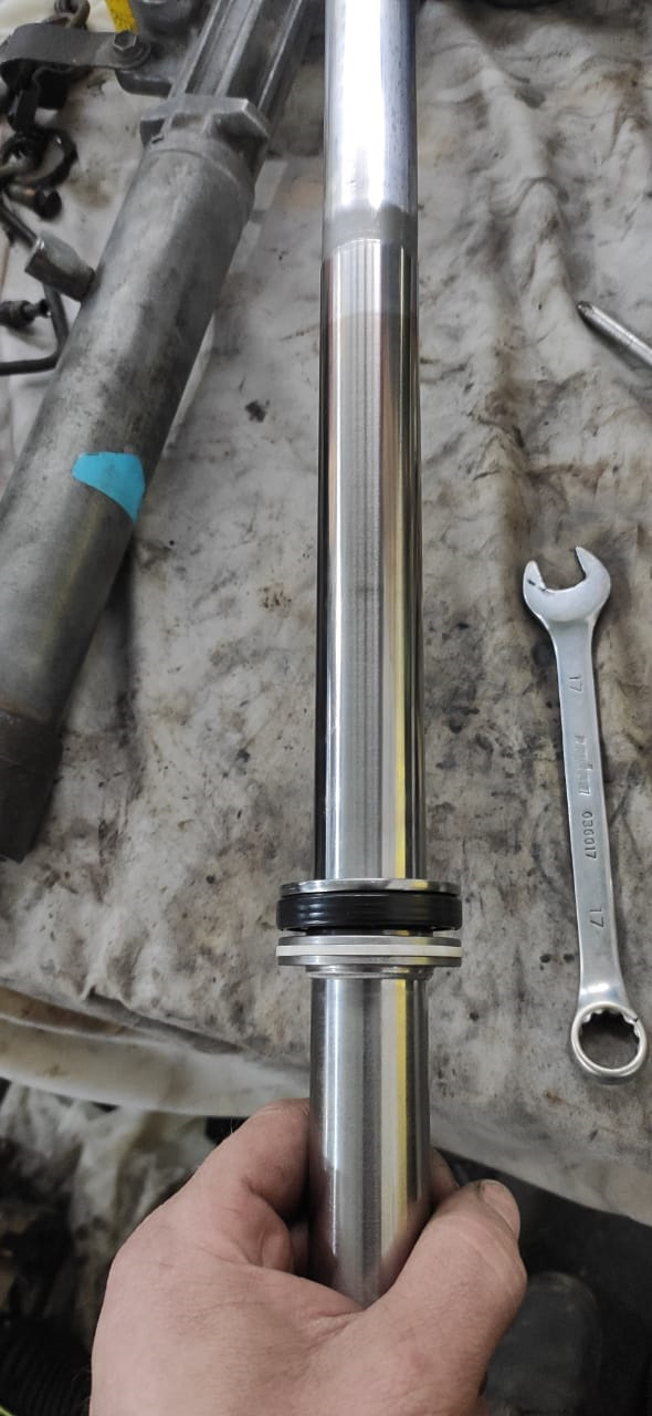

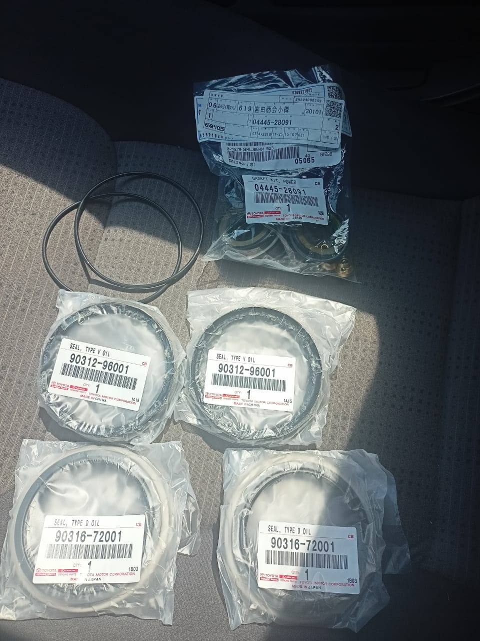

444528091 — Ремкомплект рулевой рейки Toyota — 3530р
9030192003 — Кольцо уплотнительное Toyota — 420р

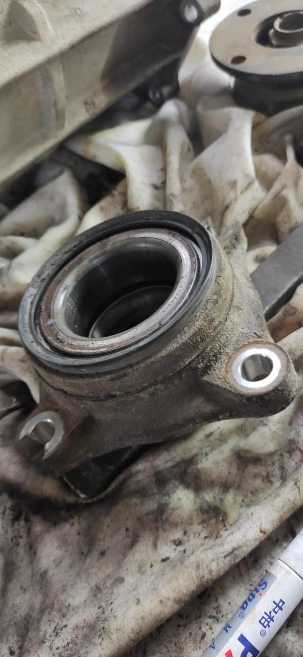

9031296001 — Сальник внутренний передней ступицы Toyota -1020р
9031672001 — Сальник поворотного кулака Toyota — 2280р

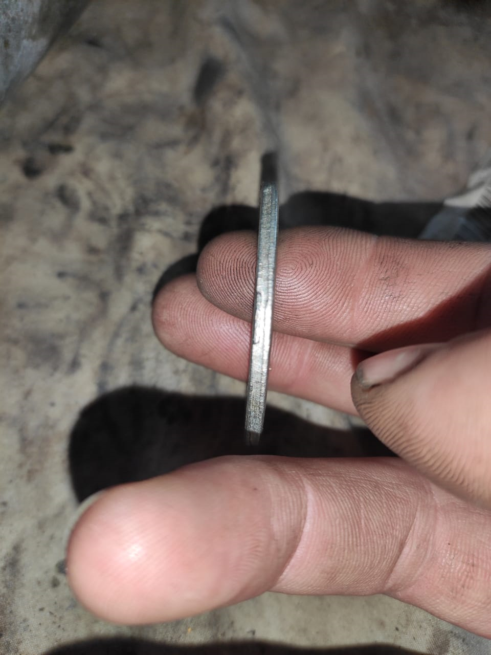

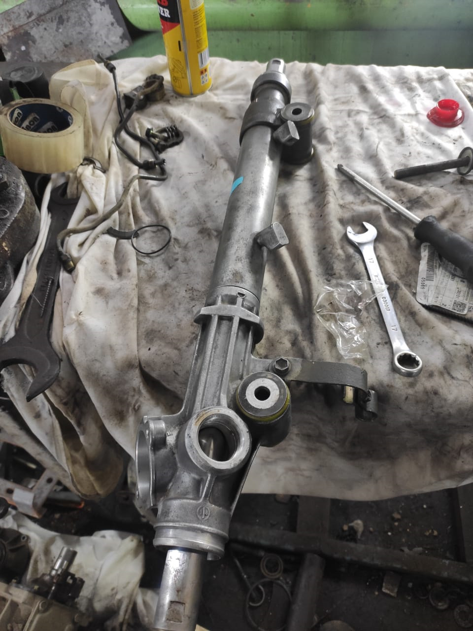

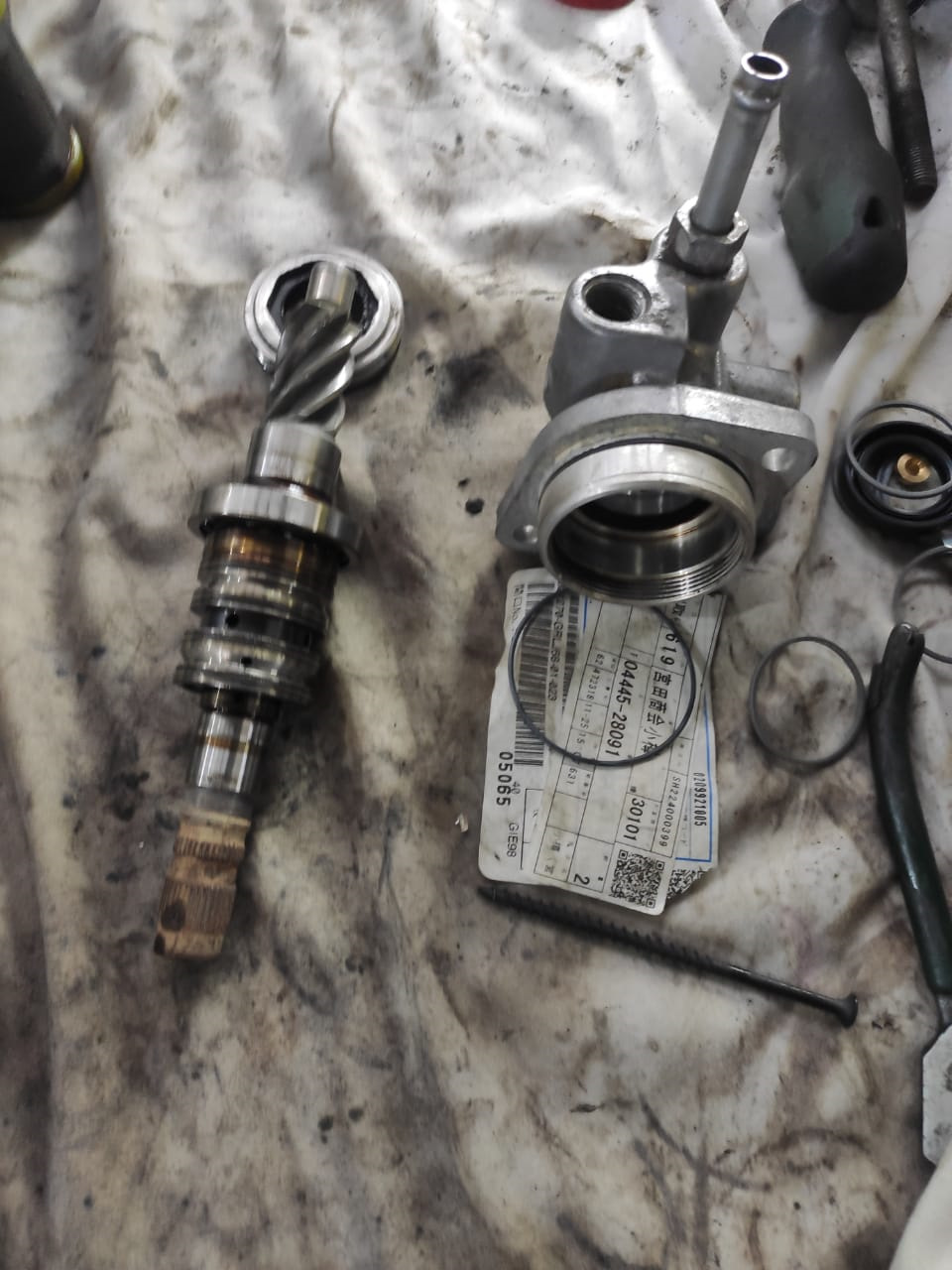

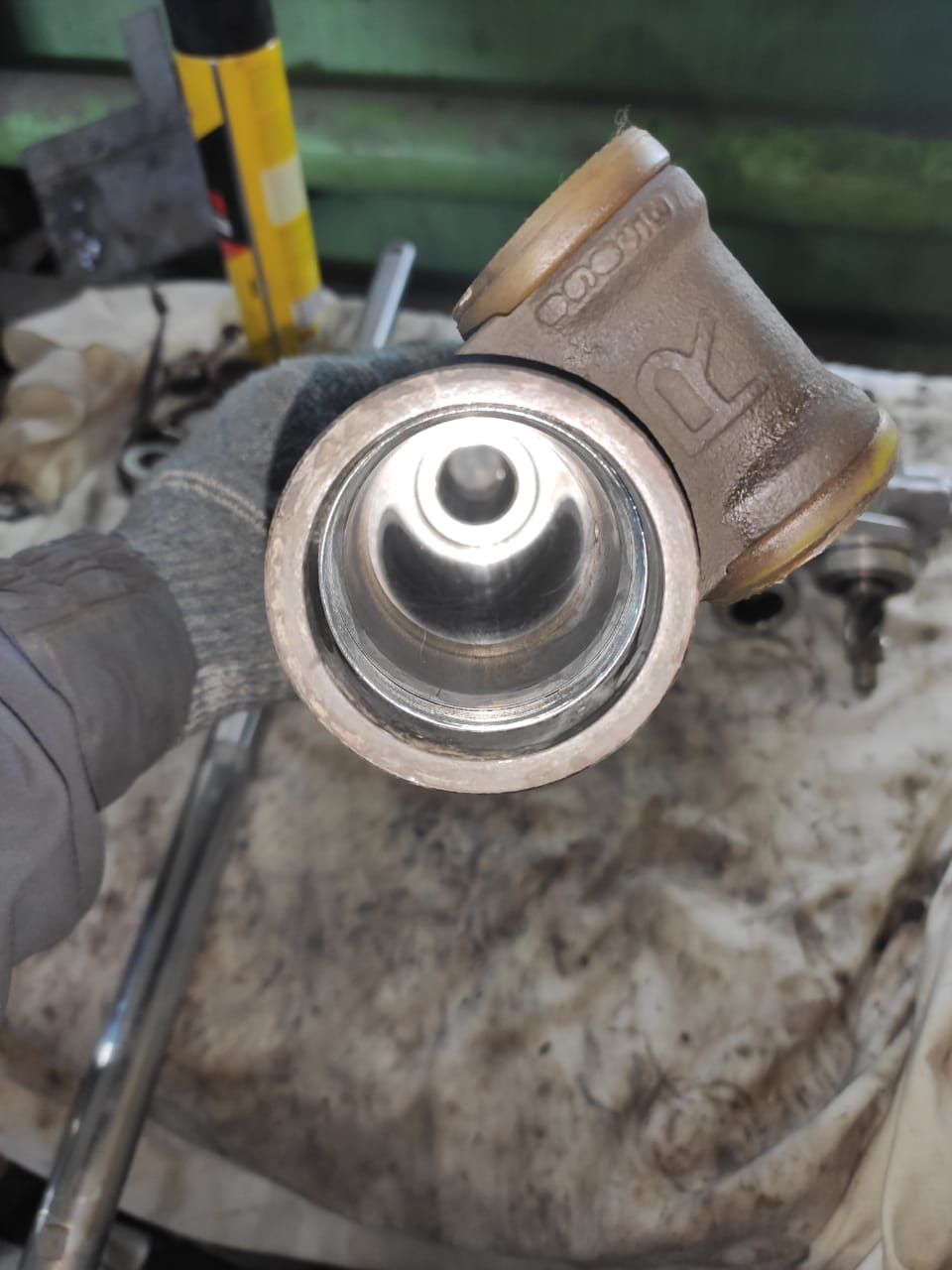

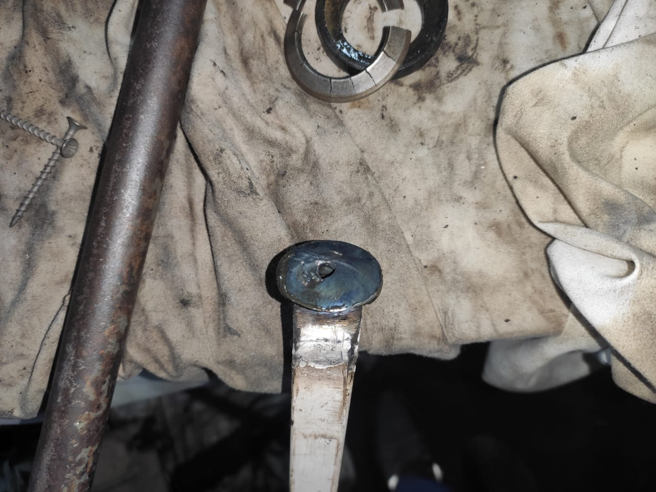

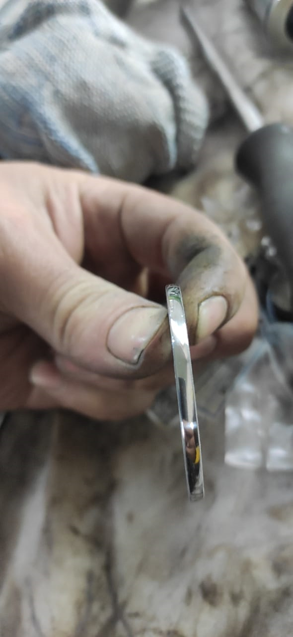

Изначально рулевую рейку перебирать не планировалось, но входе вскрытия оказалось что она уже течет по правой стороне, взял оригинальный ремкомплект но в нем оказывается нет одного кольца которое при демонтаже разламывается, такое кольцо есть в ремкомплекте NOK, пришлось купить его ради одного кольца и то его надо было дорабатывать.

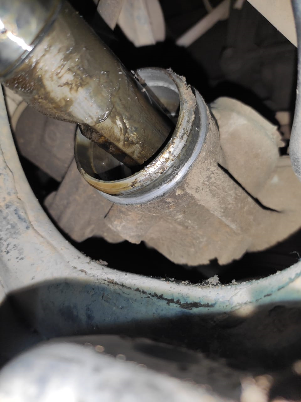

Сальники на ступицах были уже печальные
Тяги от прадо 150 болт он для нашего кузова. и это радует, детали ходовки еще долго будут выпускаться)

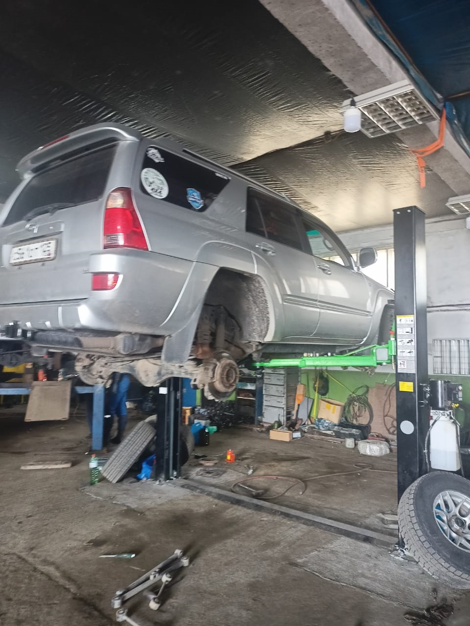

В каком СТО обслуживался?
Мастер из группы сурфов, много хороших отзывов но нему
