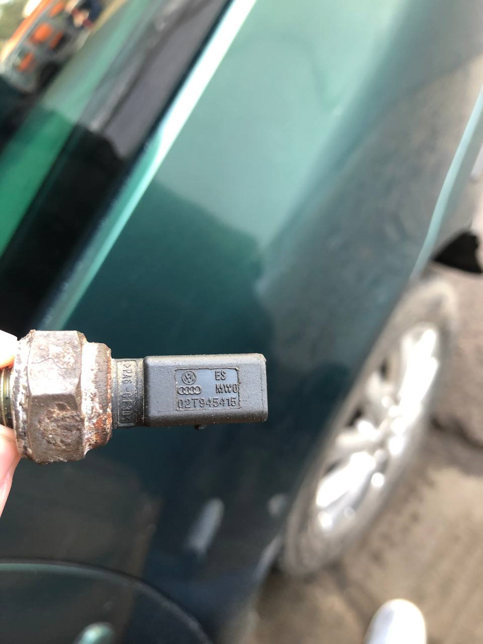

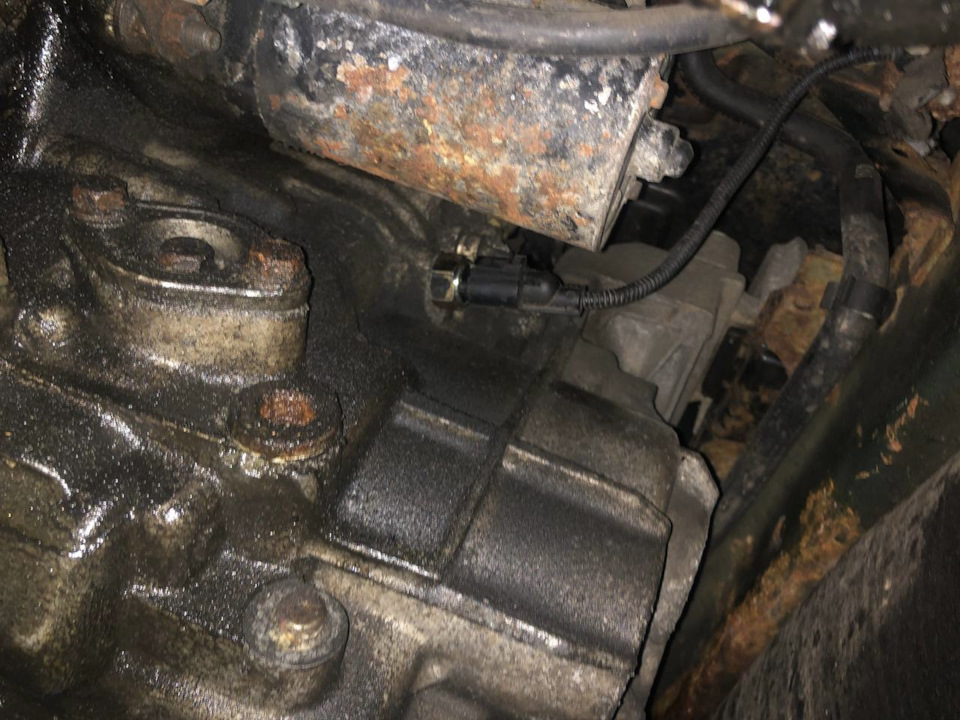

Но дело оказалось в концевике (выключатель фары заднего хода) находится снизу около стартера вкручен в коробку и на 6 ст МКПП отличается от других и от дореста. Выкупали его в бензине и поставили обратно. Все работает.

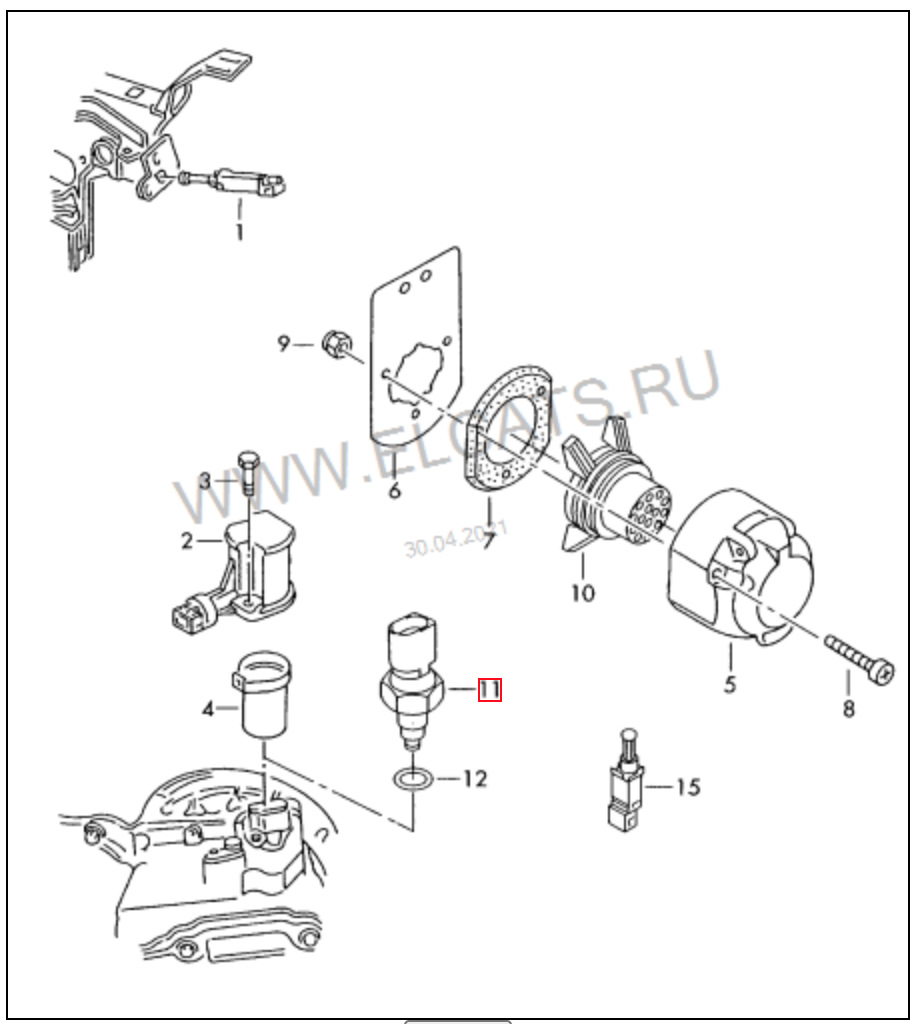

02T 945 415 — Оригинальный который стоял на машине выключатель фары заднего хода, с шайбой.
02K 945 415 G — Выключатель фары заднего хода по каталогу.
Запчасти на фото: 02T945415

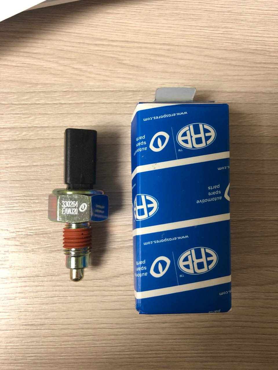

21.11.2021 — Установлен новый датчик ERA 330264 — 5$ (Датчик идет без шайбы)
