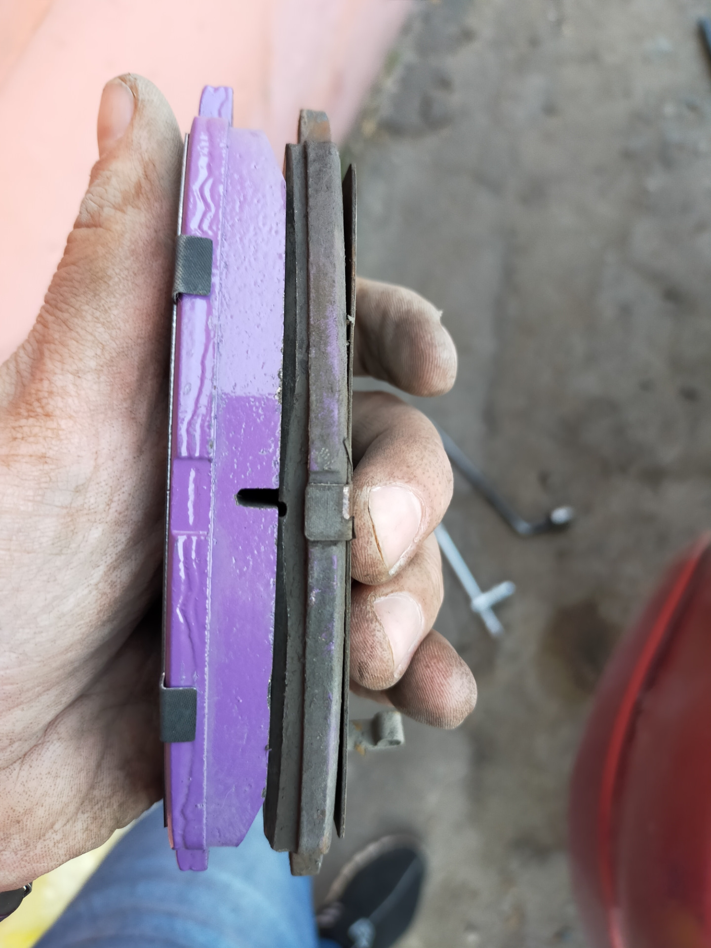

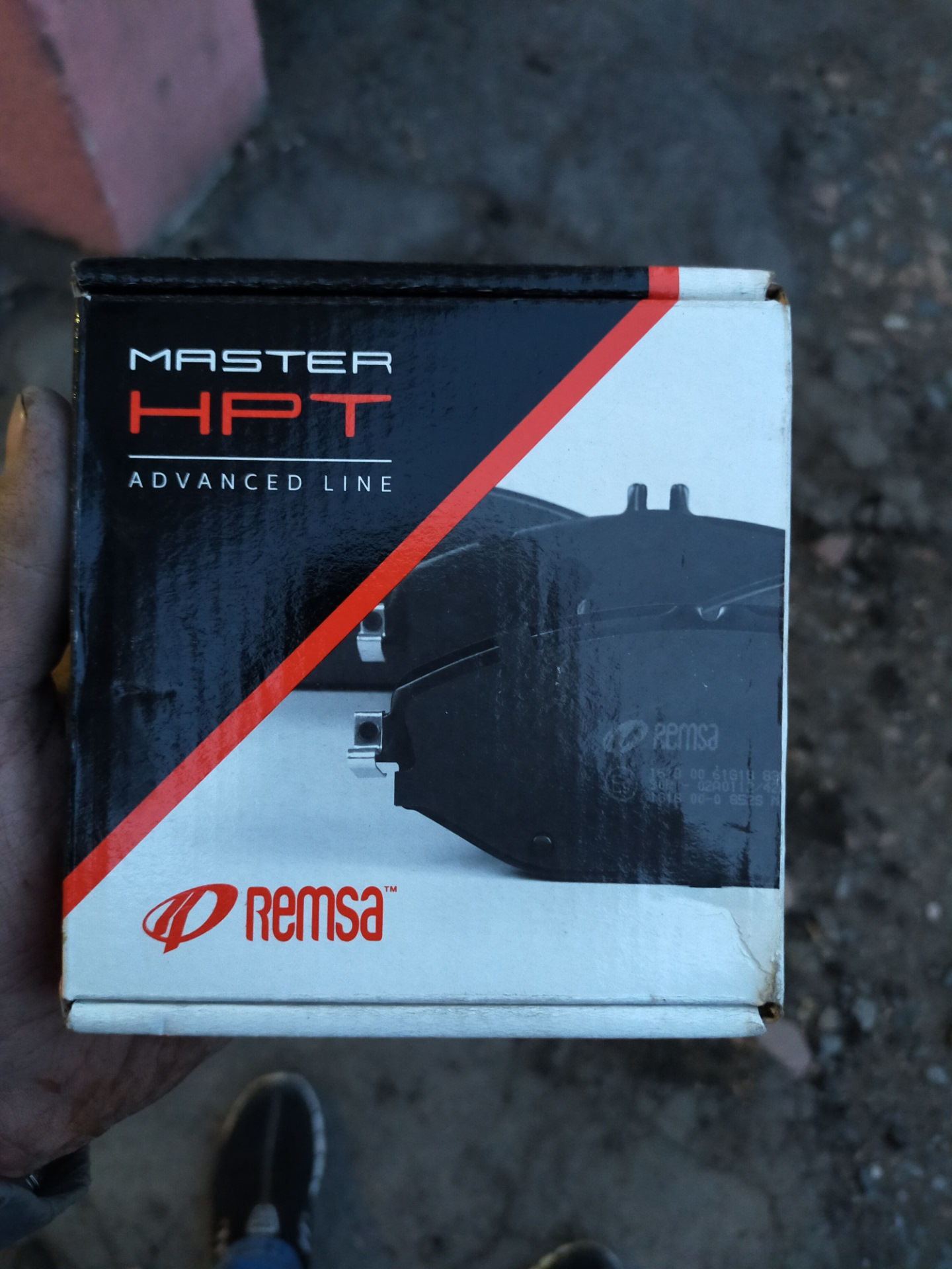

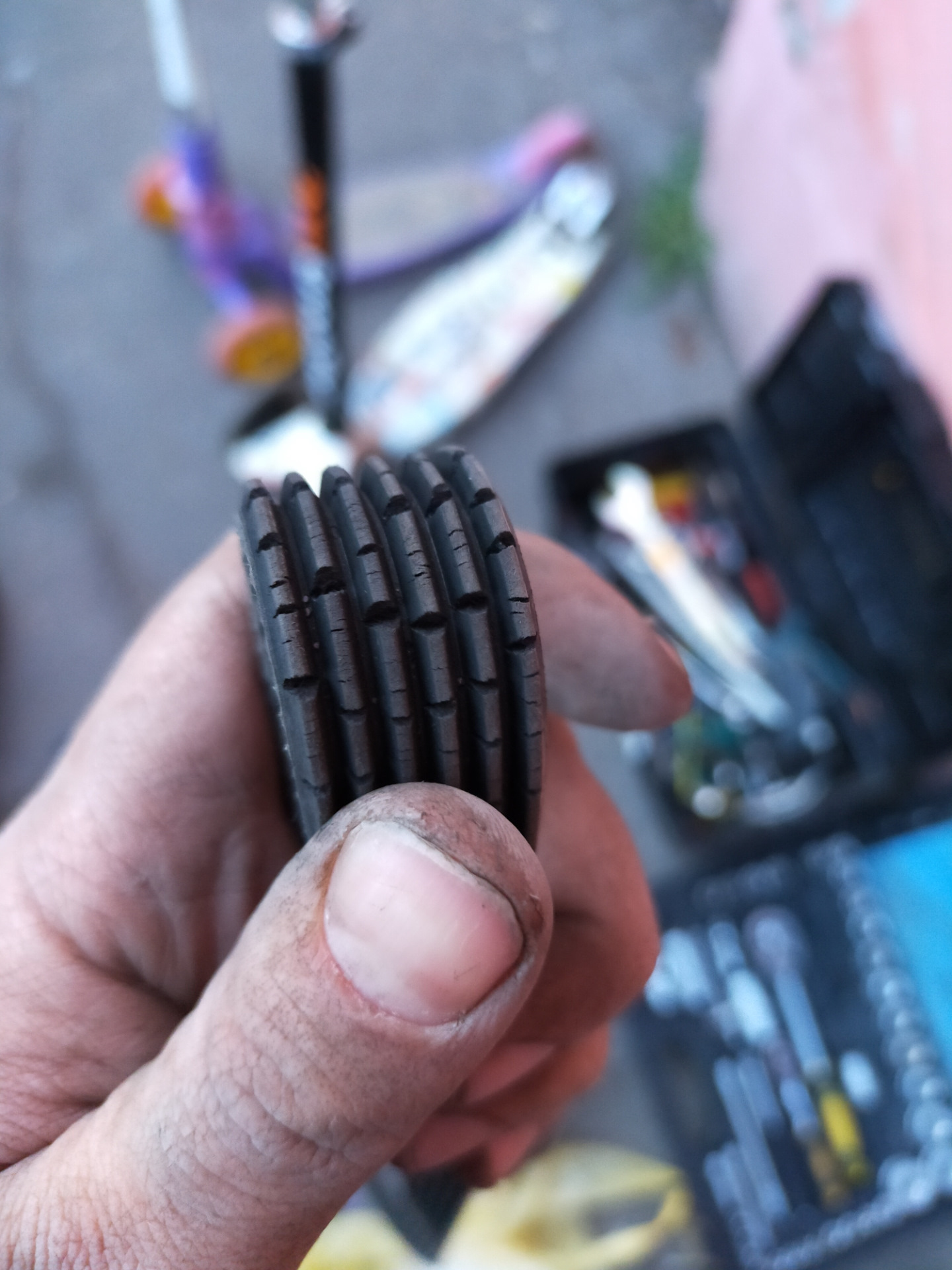

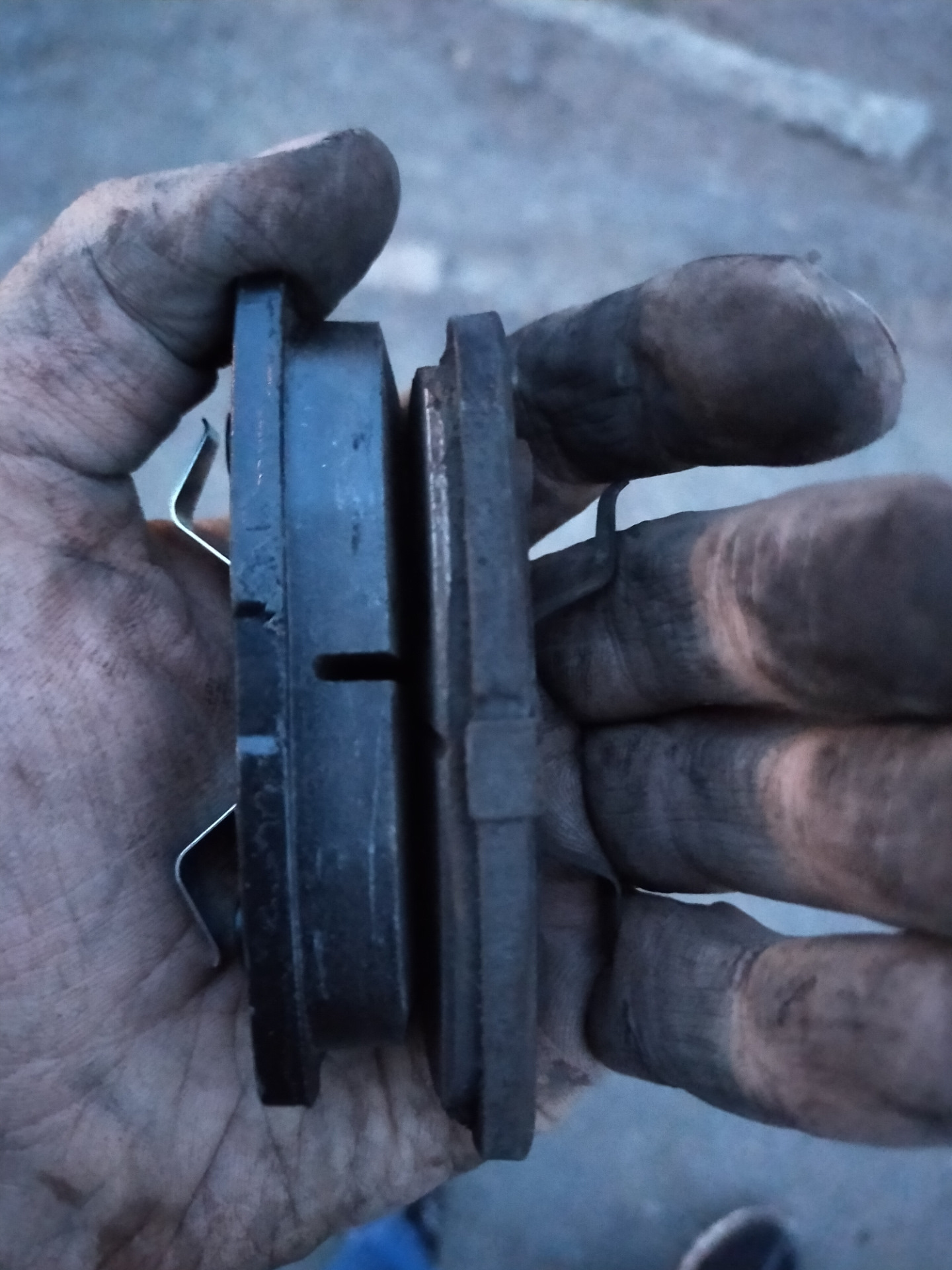

За одно решил заменить колодки, пока без дисков. На перед взял нибк снова. На зад ремса. Передние прослужили более двух лет ( тоже нибк) задние 3,5 года (icer).

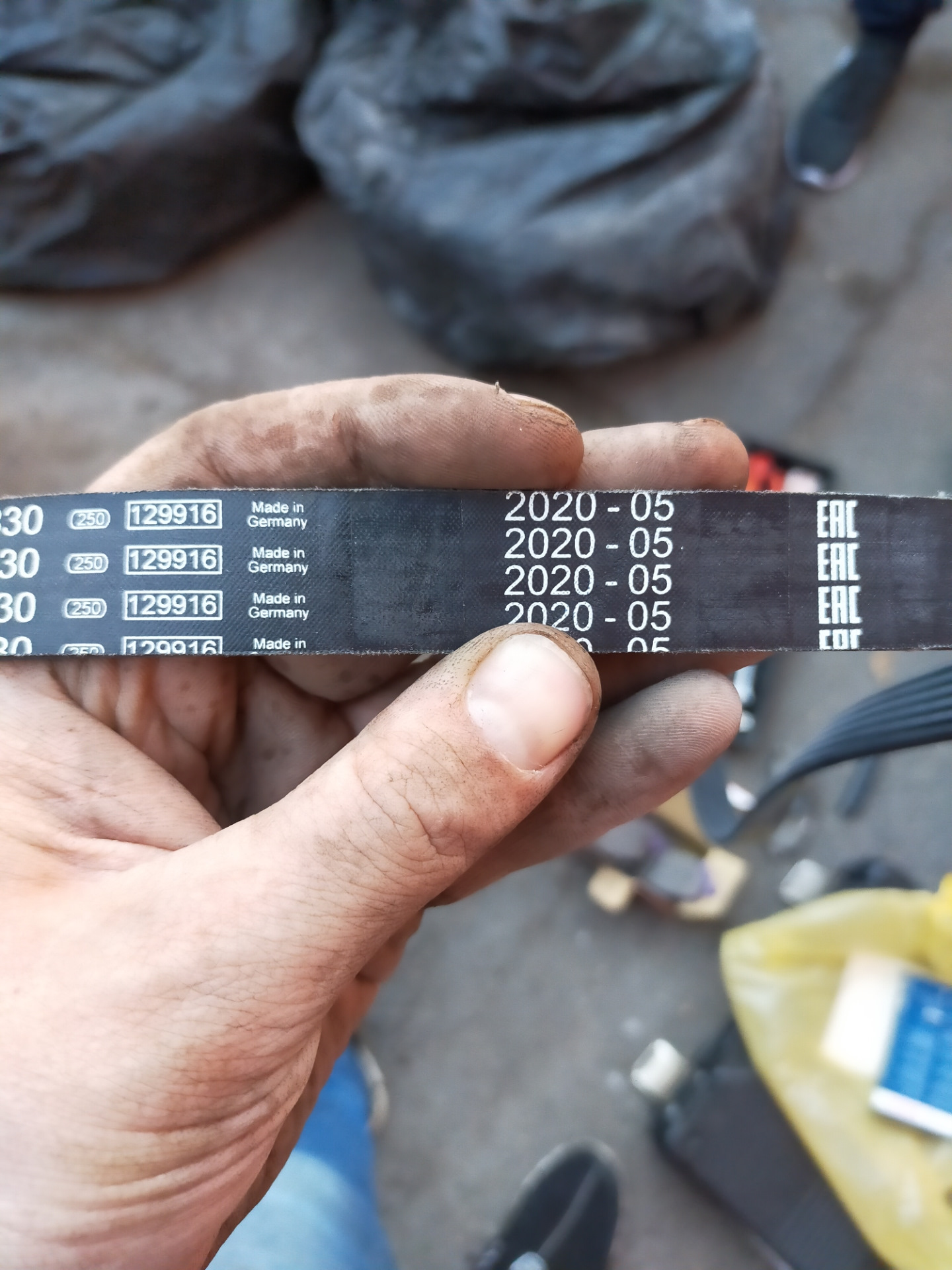

Также заменил приводной ремень, предыдущий отслужил почти 4 года.

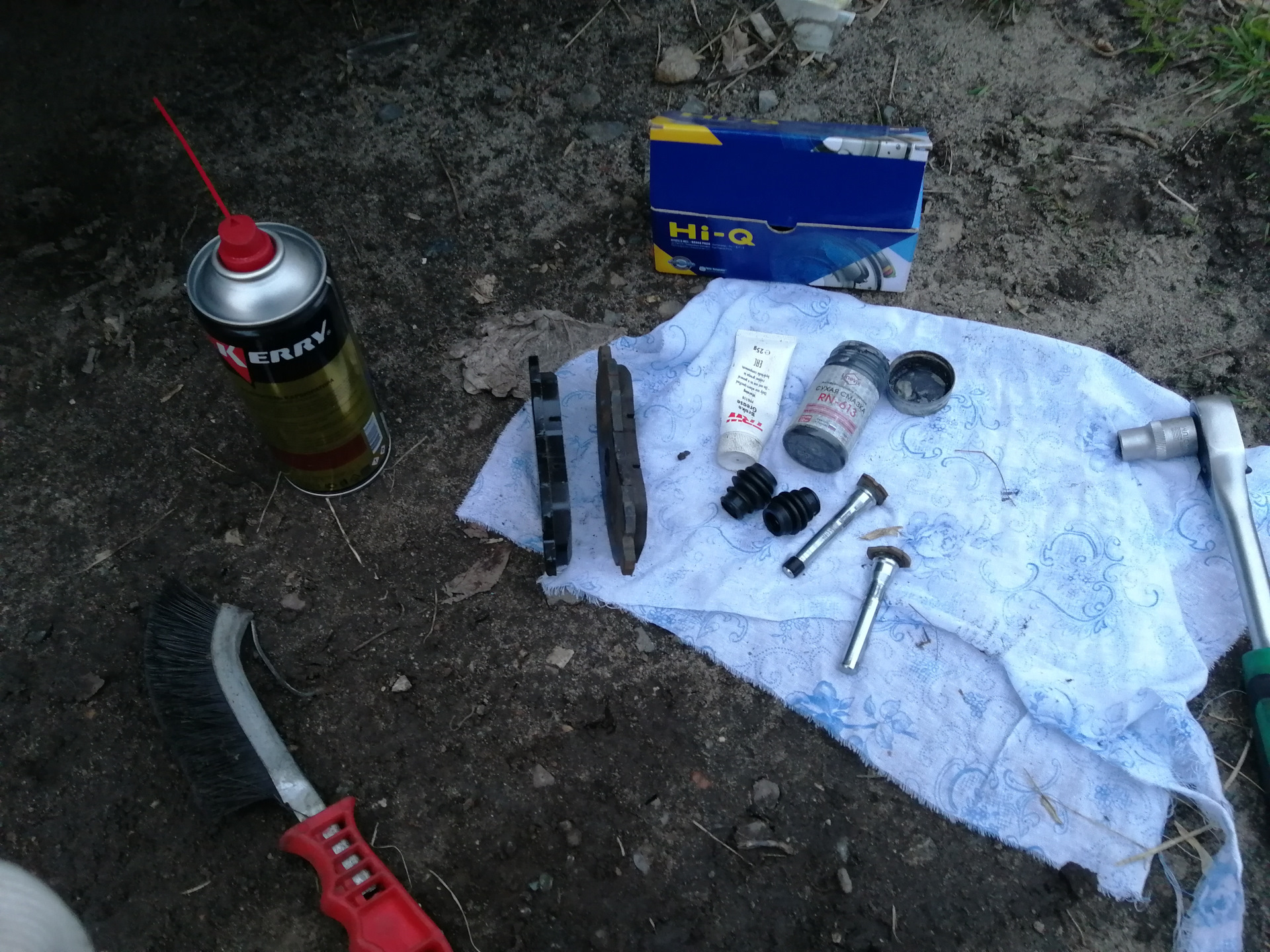

Офигеть до чего тонкие колодки стали. Лучше почаще меняй, иначе тормозной цилиндр закиснет. Вот вчера поменял, новые и старые. Раз в год хотябы смазать направляющие надо, почистить там всё, ушки колодок смазать.
Я бы посоветовал ещё суппорта обслужить, раз уж туда полез
