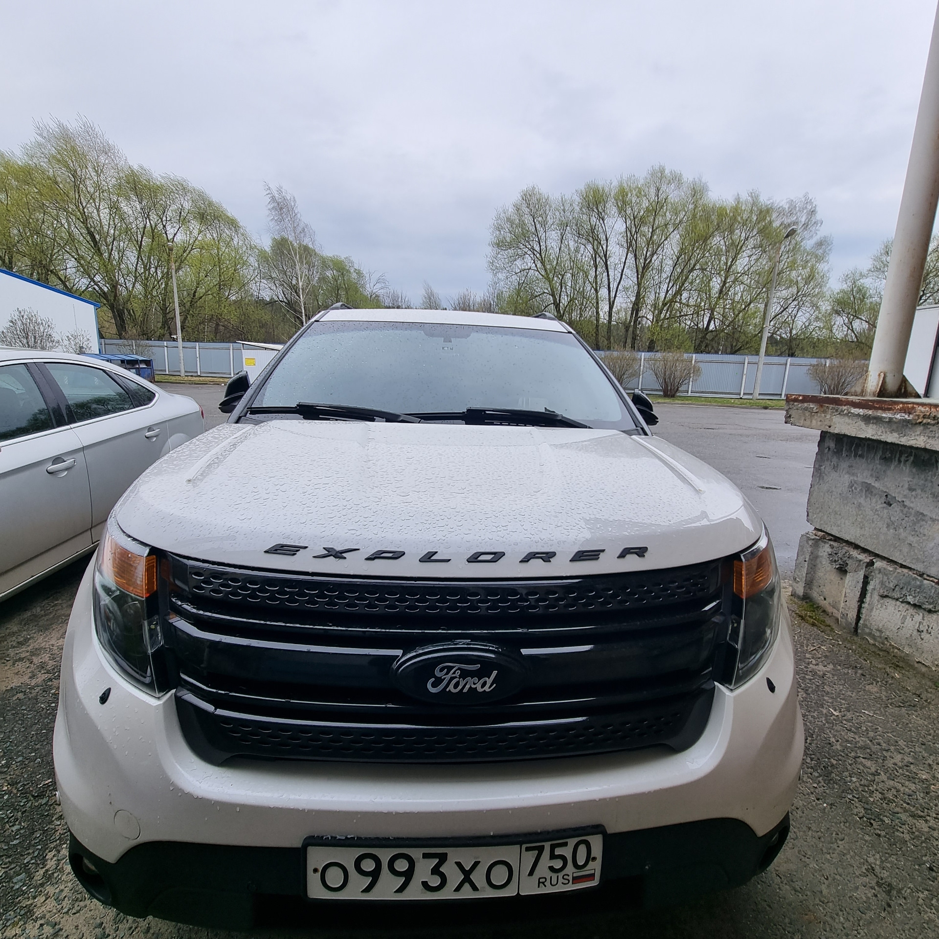

До сегодняшнего дня на машине стояло родное лобовое стекло. Удивительно, 8 лет ), но такое бывает, правда пескоструй на стекле такой что на солнце сложно разглядывать красивых девчуль, и дорожную обстановку

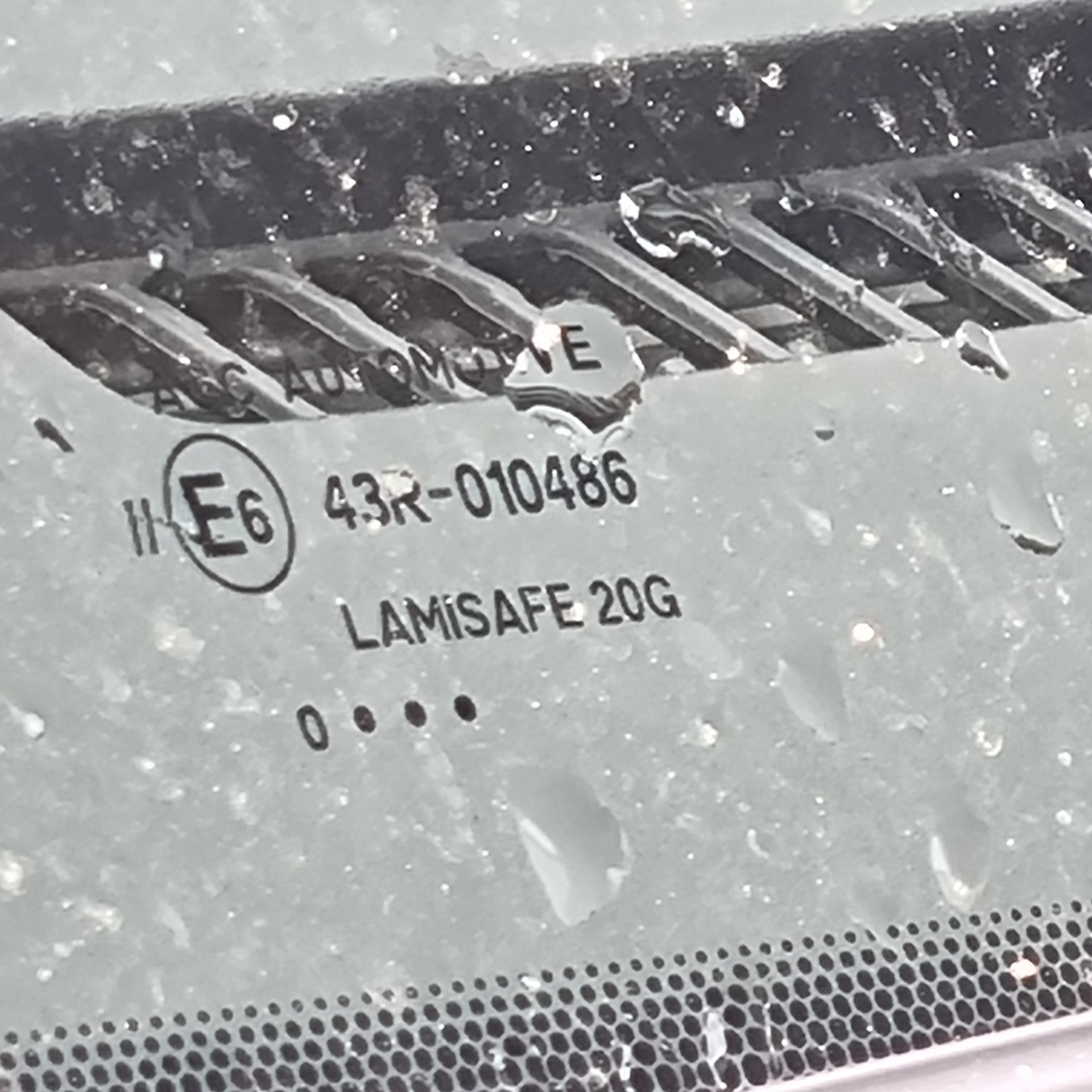

. Помню бмв где стекла менялись каждую весну 🤣. Менять решил к себя рядом с домом на оригинальное стекло AGC soundscreen. Был горький опыт с Китаем xyg смотря через которое девушка с грудью 1 размера кажется что с 3м размером, это конечно приятно, но глаза все равно от такого стекла сильно устают. По этому и был выбран agc. Тем более у жены 4 размер и 3 размер уже лет 10 как не радует глаз, тем более это иллюзия 🤣, а дома все на яву 😆

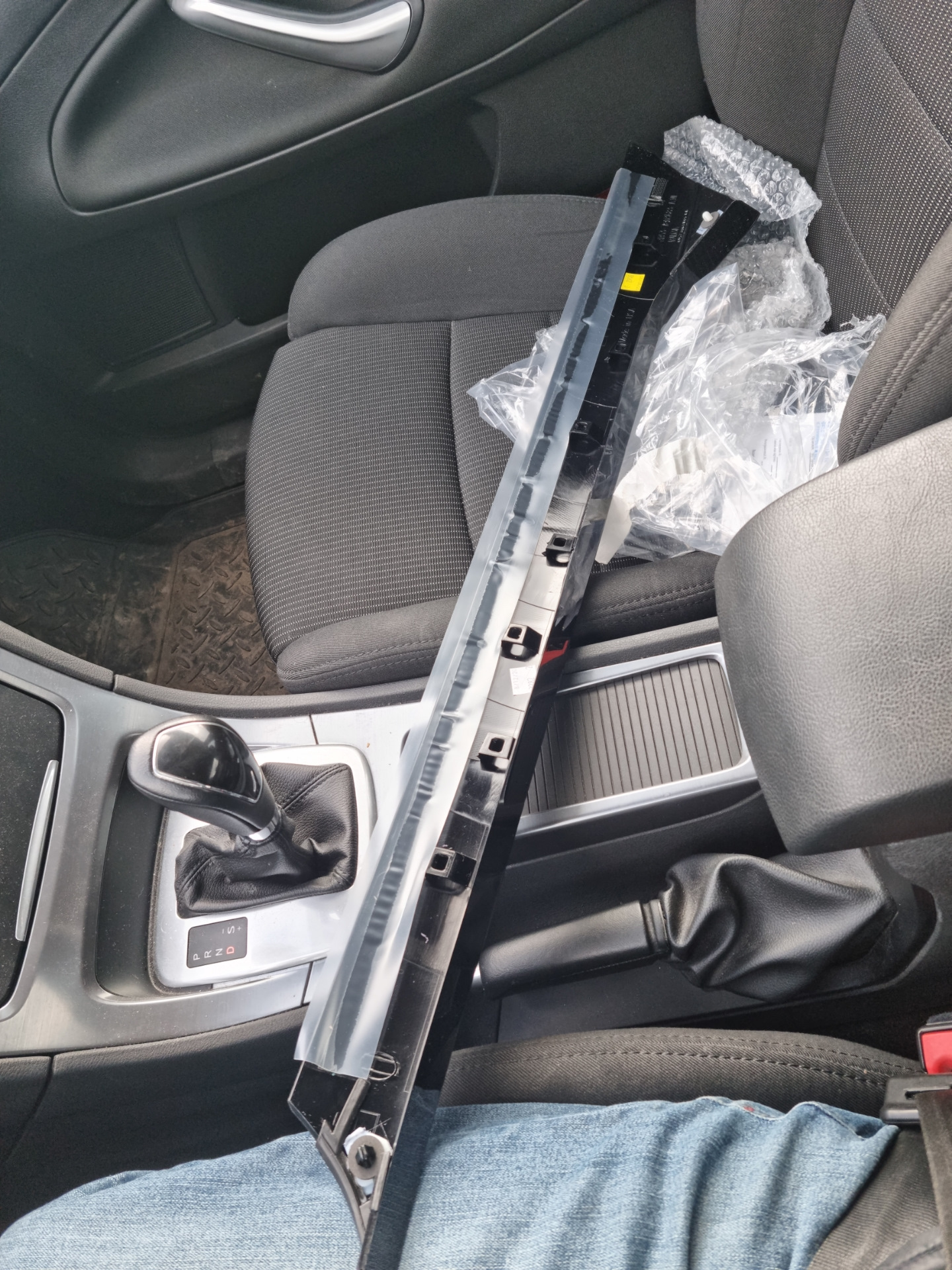

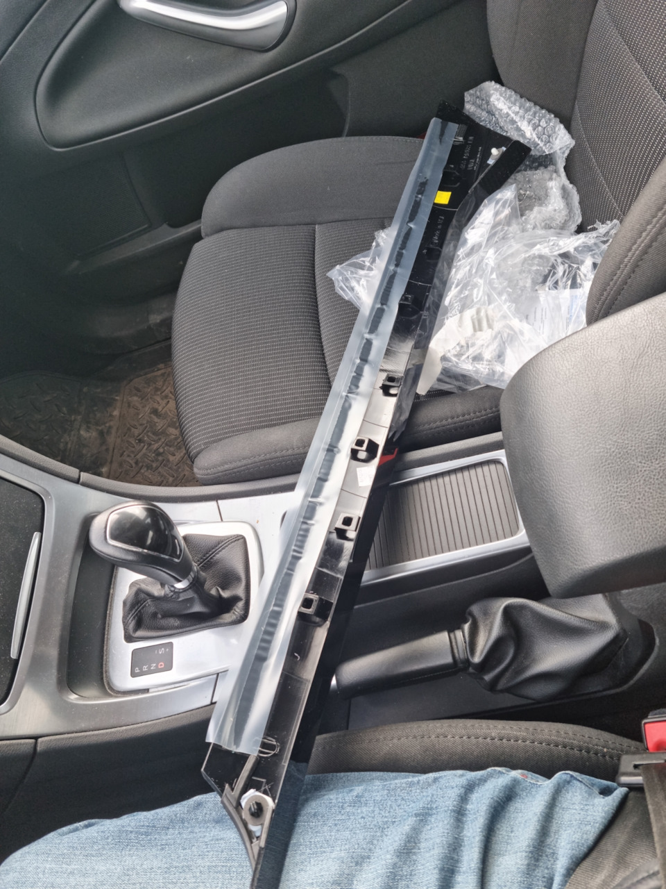

Но сейчас не совсем об этом, сиськи сиськами а ездить как то надо. Начитавшись о проблемах с чёрными накладками на лобовое которые отлетают на скорости, решил купить новые, да блин дорого, но зато спокойно). Предварительно поговорил с мастером который меняет стекла, попытался объяснить ему проблему накладок, но он мне не дал договорить и сказал что это далеко не первый эксплорер на котором он меняет стекло и вкурсе всех вытекающих проблем и как снять аккуратно, и на всякий случай проклеить гкрметиком накладки. Если честно порадовало что он мне сам выложил то что я собирался ему сказать 😆.
Так вот когда я с ним общался накладки были уже в пути. И вот настал день Х, накладки были получены, но меня ждало сплошное разочарование (. Оказывается накладки состоят из 2х частей). Есть верхняя а есть нижняя и + клипсы для накладок продаются отдельно.
Ну да ладно, так значит так, если что все верну подумал я, и отдал машину на замену стекла. И о чудо, огромное спасибо установщику, он не сломал ни одной клипсы 😁. Но на всякий случай все равно проклеил накладки стекольным герметиком, потому что на новых накладках есть клёвая основа. По этому считаю эту процедуру обязательной. И так теперь мы имеем лобовое стекло 09.2020 года выпуска

--- Лобовое стекло — AGC 3588AGABLVW
— Клипсы — BB5Z-78519R44-A
— Молдинги верхние — BB5Z-7803136-AB — BB5Z-7803137-AB
— Молдинги нижние — BB5Z-7803136-BA — BB5Z-7803137-BA
Внимание все артикулы для дореста
А вообще все артикулы кроме клипс и самого лобового стекла вам не нужны, я сомневаюсь что кто то готов купить комплект верхних и нижних накладок за 35000р. И так купленные накладки были обратно вернуты в магазин по причине не надобности.

AGC топовые стёкла 👍

AGC Glass таки качественные российские стекла, правда сейчас их теснит FUYAO Glass после запуска завода с новейшим оборудованием в России. ✋
Спасибо буду знать, не слышал о таком)

В нижнем делают вполне вменяемые по качеству стекла. Не хуже оригинала
Так это и есть стекло с НН
