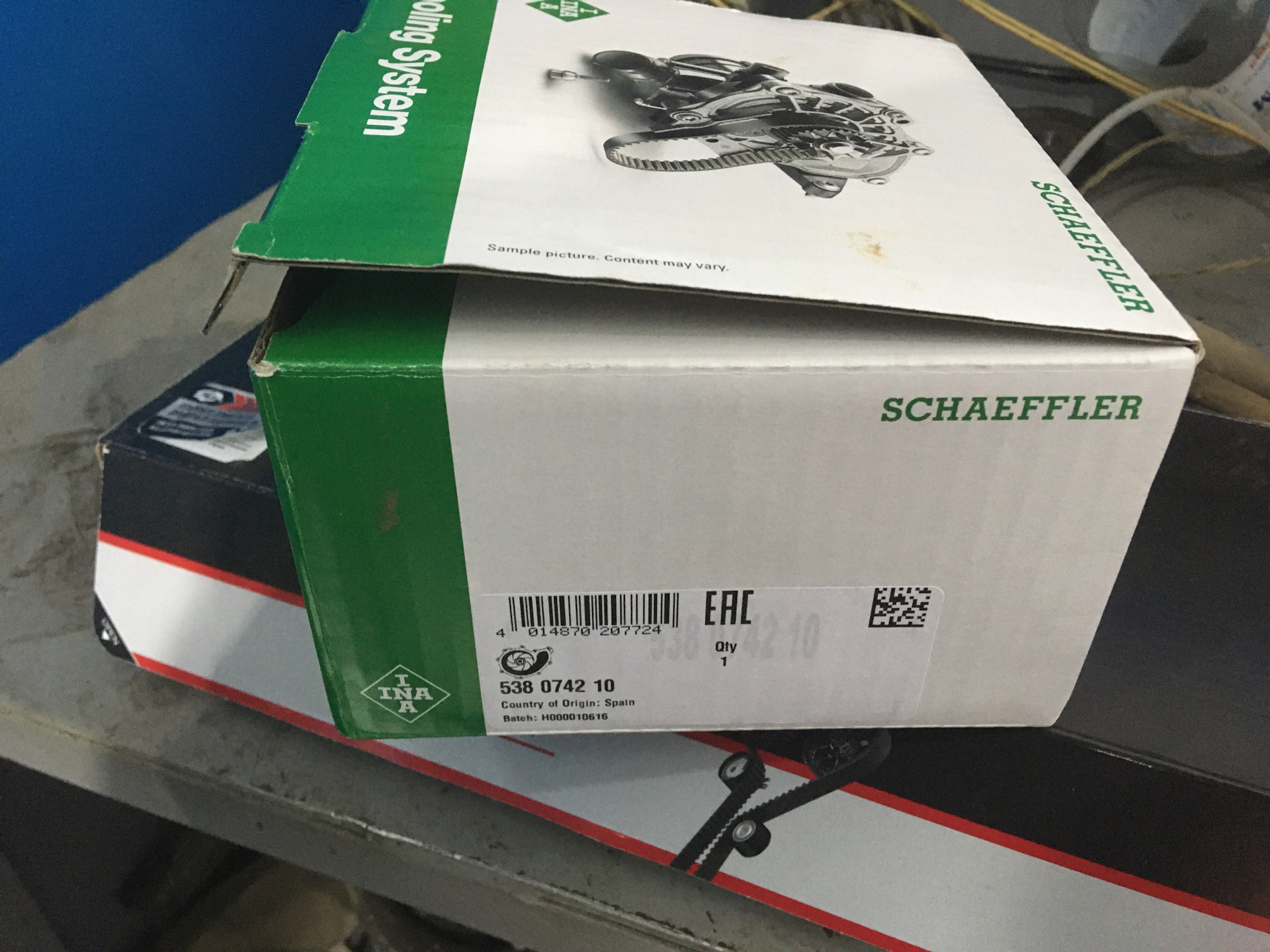

Запчасти на фото: 538074210

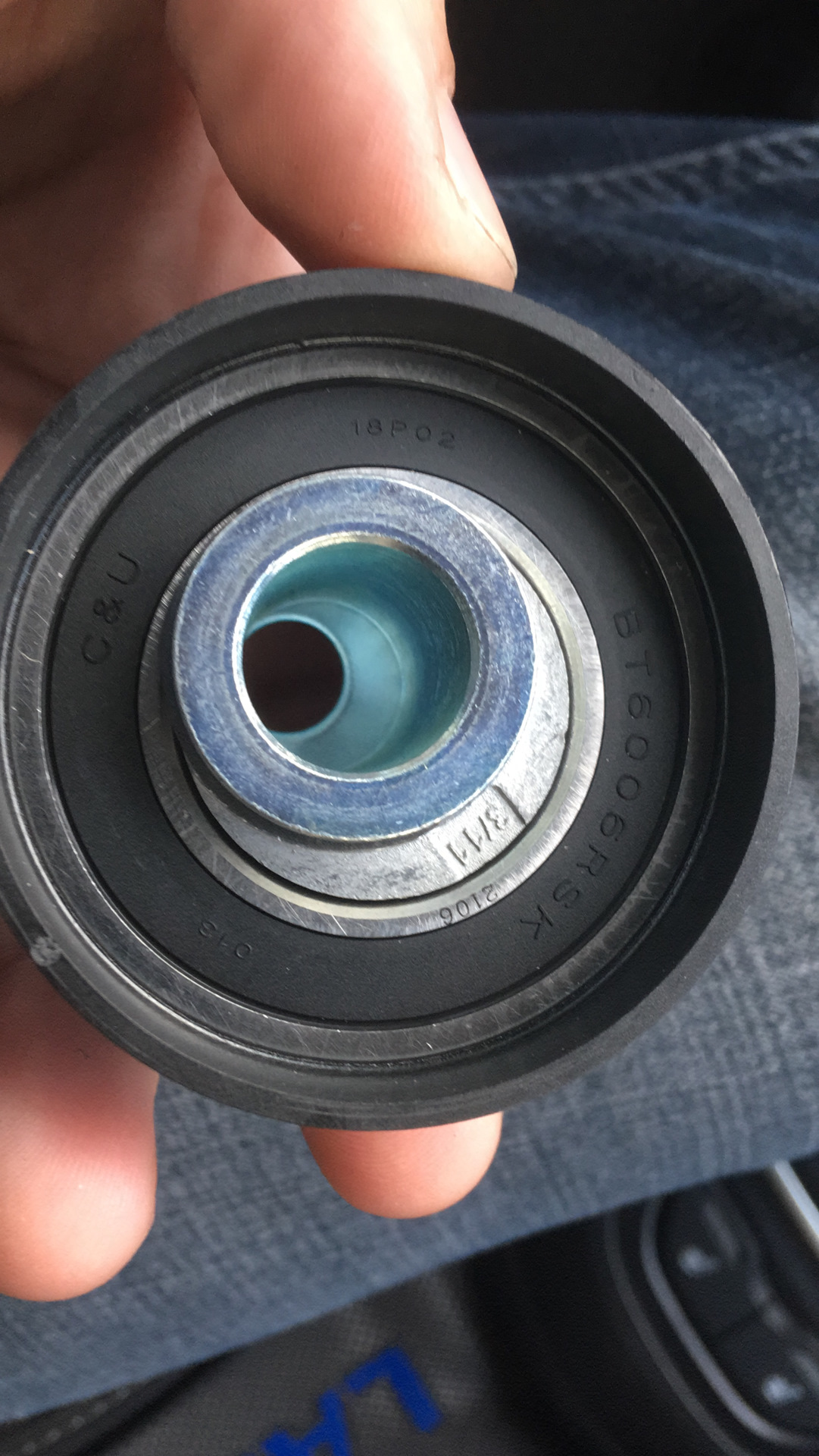

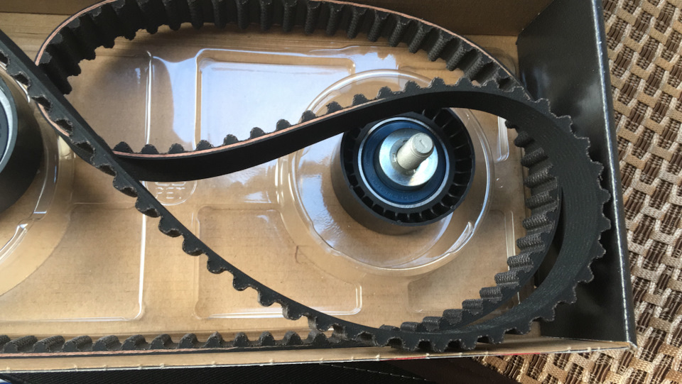

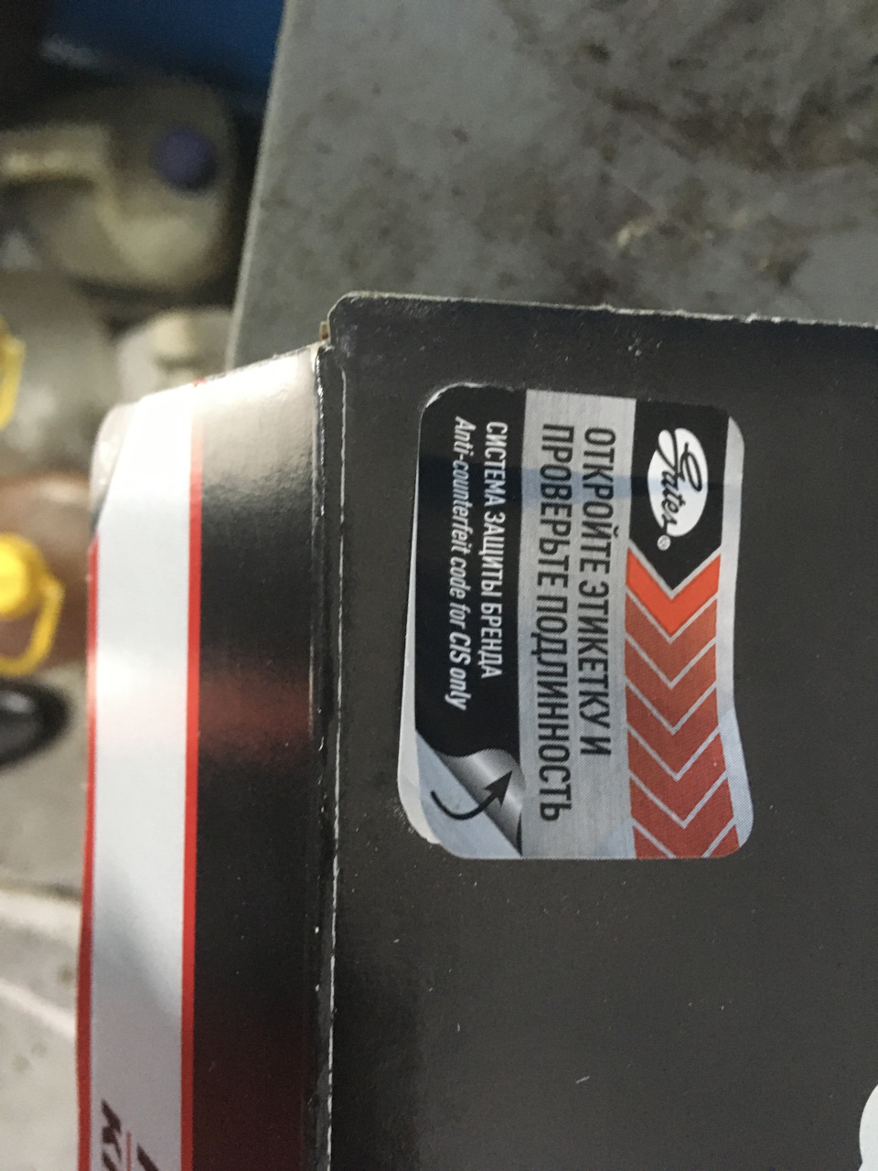

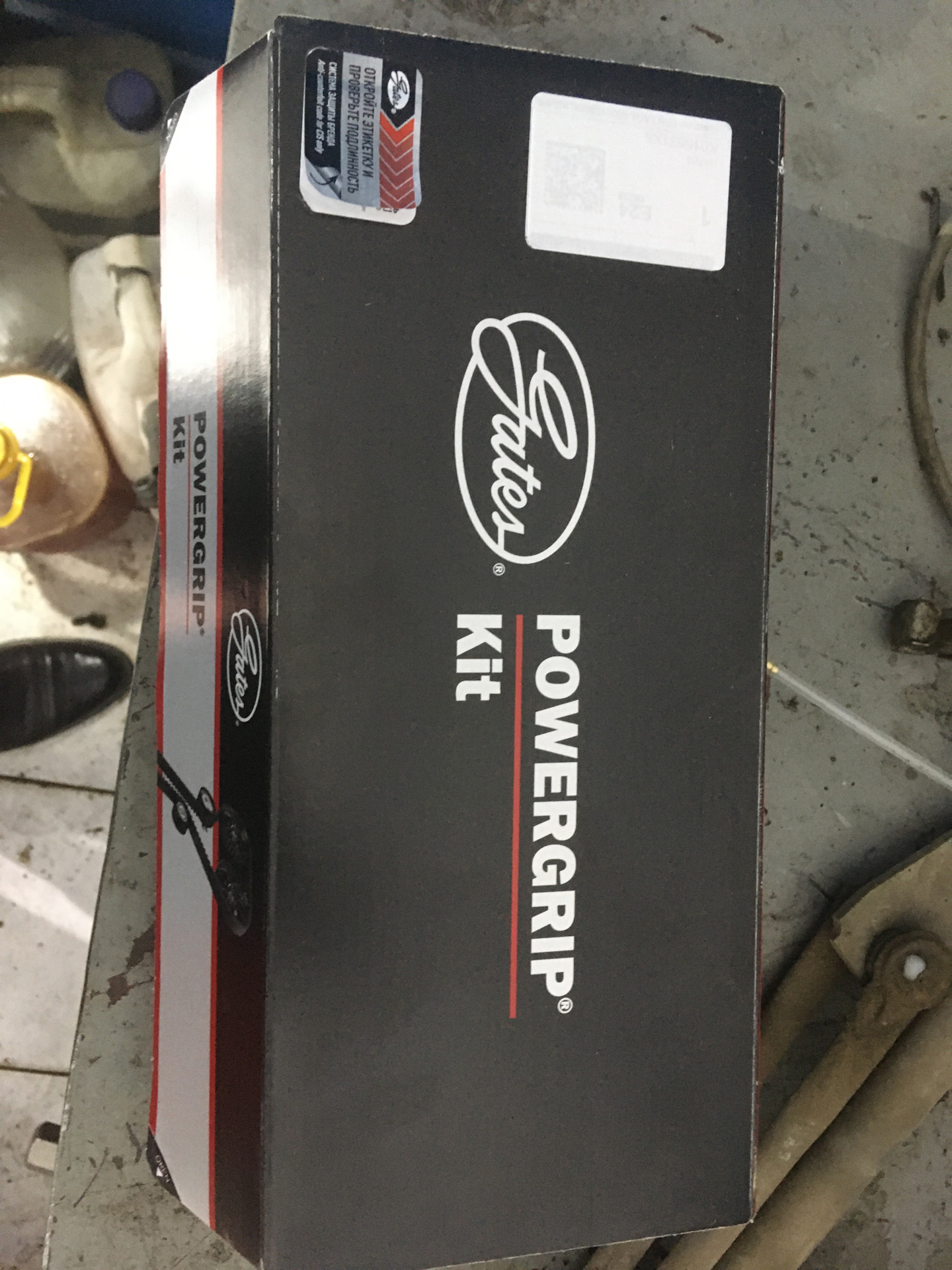

замена грм: gates -12 значный код прошел проверку. но такой же лохматый как и в комплекте грм + помпа-возможно подделка. помпу заказал ina(арт.:538074210). мастер сказал, что он уже. и ремень грм немного с него сползает. Похоже зря его заказал. Подходить, подходит, но боязно.

ремень не может уж свисать он же в натяжке; роликами. просто зубы на помпе, чуть уже

ina понравилась тем, что у нее металлическая крыльчатка и смотрится массивнее и добротнее чем ТЗА. цена вопроса 2350. единственно шкив узковат.

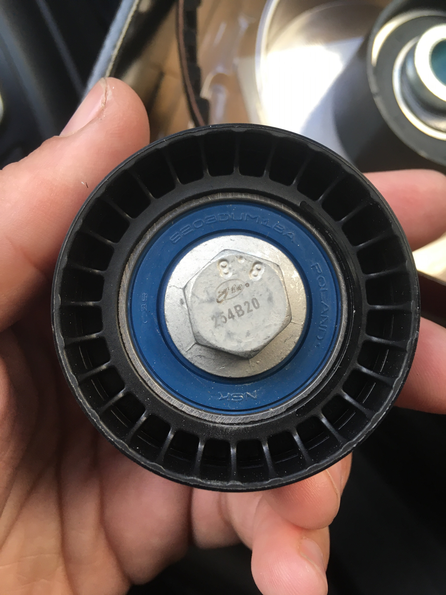

к вопросам по срокам замены. мастер сказал, что вовремя. помпа TZA уже пропускала антифриз, как выяснилось. на движке не видно, там все закрыто кожухом. и имела неслабый люфт. натяжной ролик уже солидно гремел шариками…

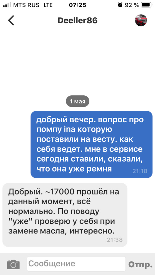

к ссылке сверху. Ранее поставивший ina ответил:
www.drive2.ru/l/569729543191921637/
у нее шкив уже на 3 мм. ремень торчит немного. Я тут прочитал у одного на драйве., купился и пожалел…
