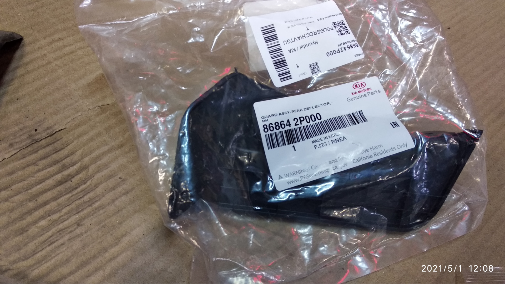

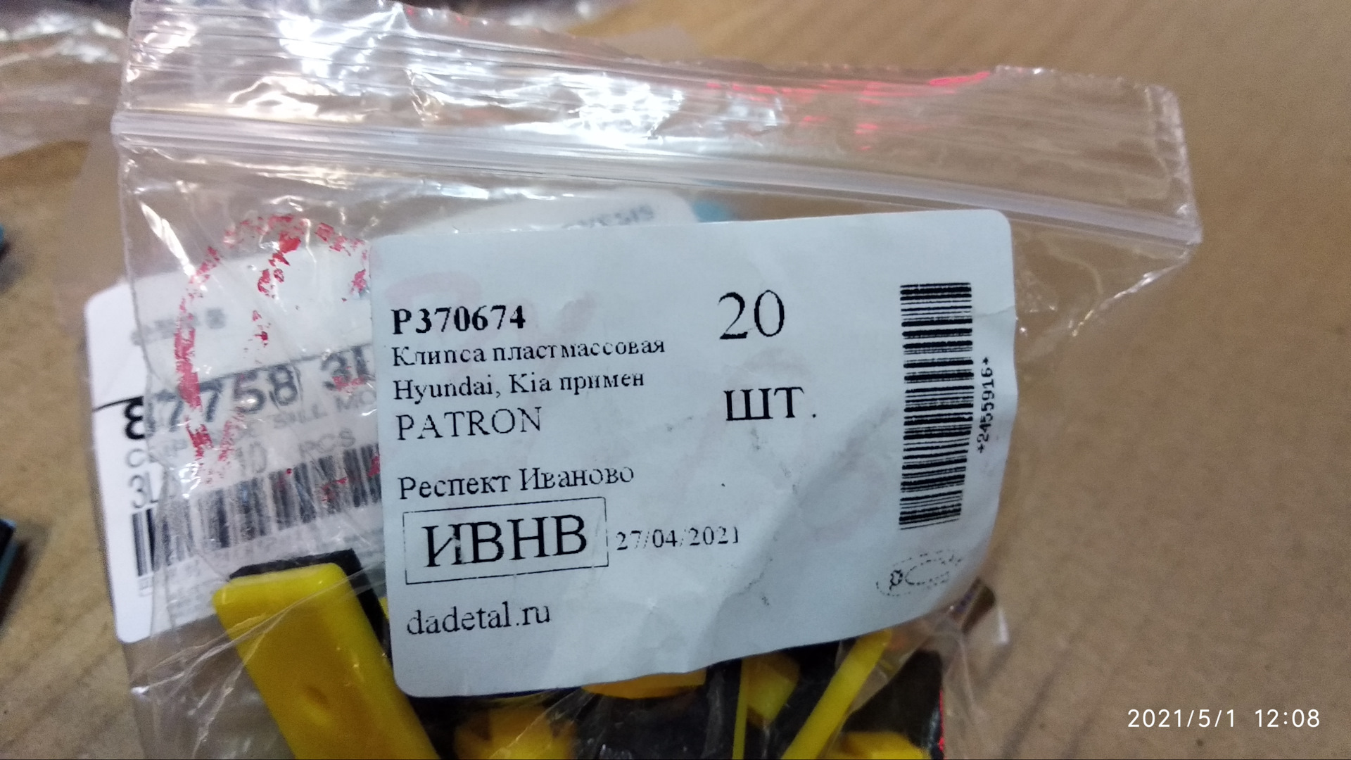

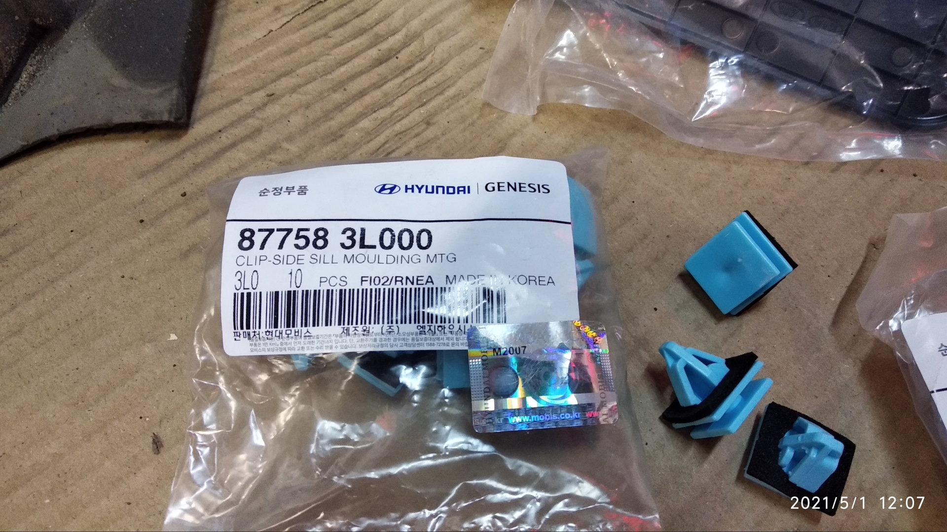

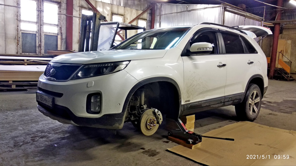

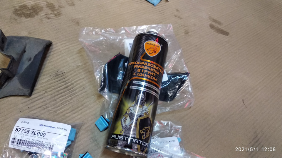

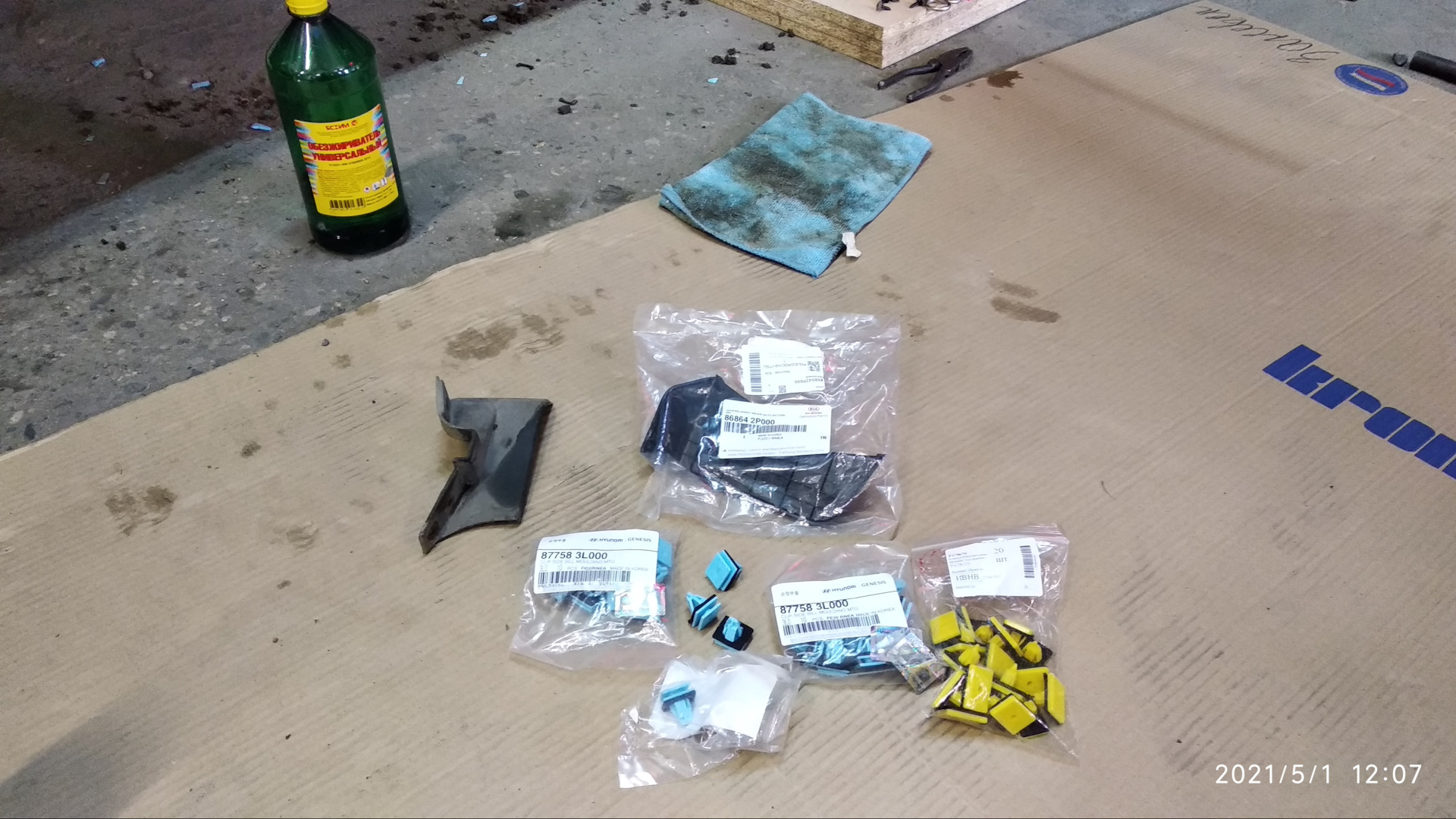

Всем привет, с наступившими праздниками всех. Кто то отдыхает, кто то работает, а моя голова рукам покоя не даёт. Решил я проверить, как поживают пороги, машина уже не молодая и лишним это не будет .Для этого заранее закупил клипсы
, зная, что при снятии пластика им не выжить и задний правый отсекатель
, зимой при отбивании ледышек сам сломал

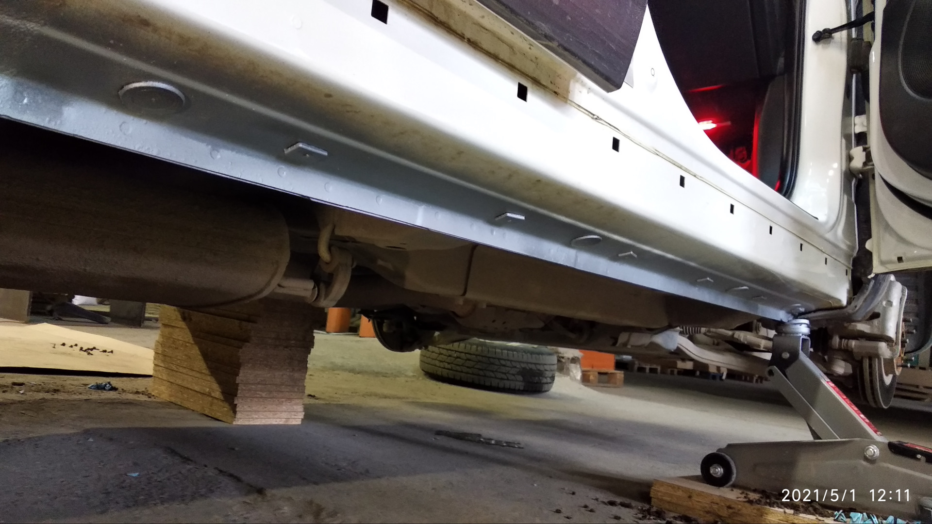

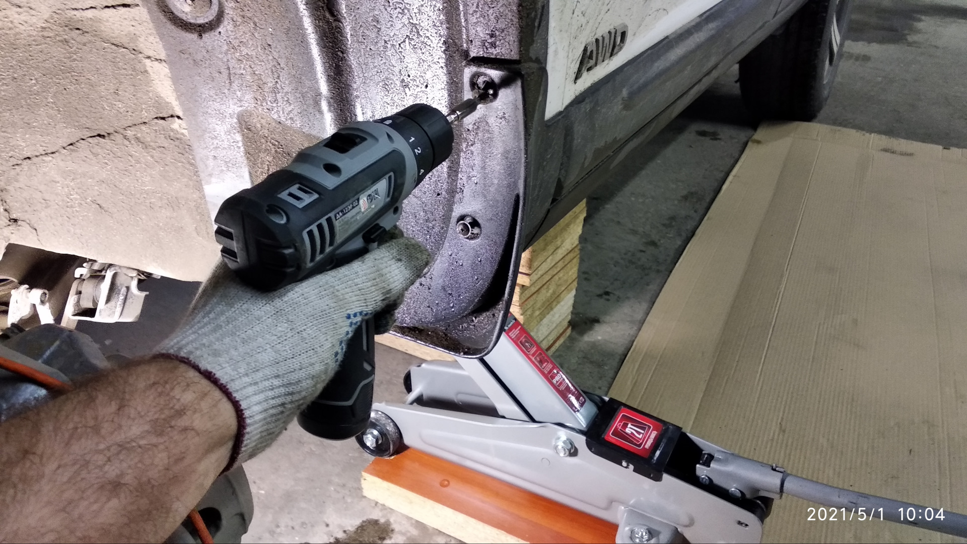

. Как снимаются пороги думаю особо рассказывать нечего, скажу только, что снимаются они очень тяжело, можно сломать не только клипсы но и само крепление . На ютубе есть видео

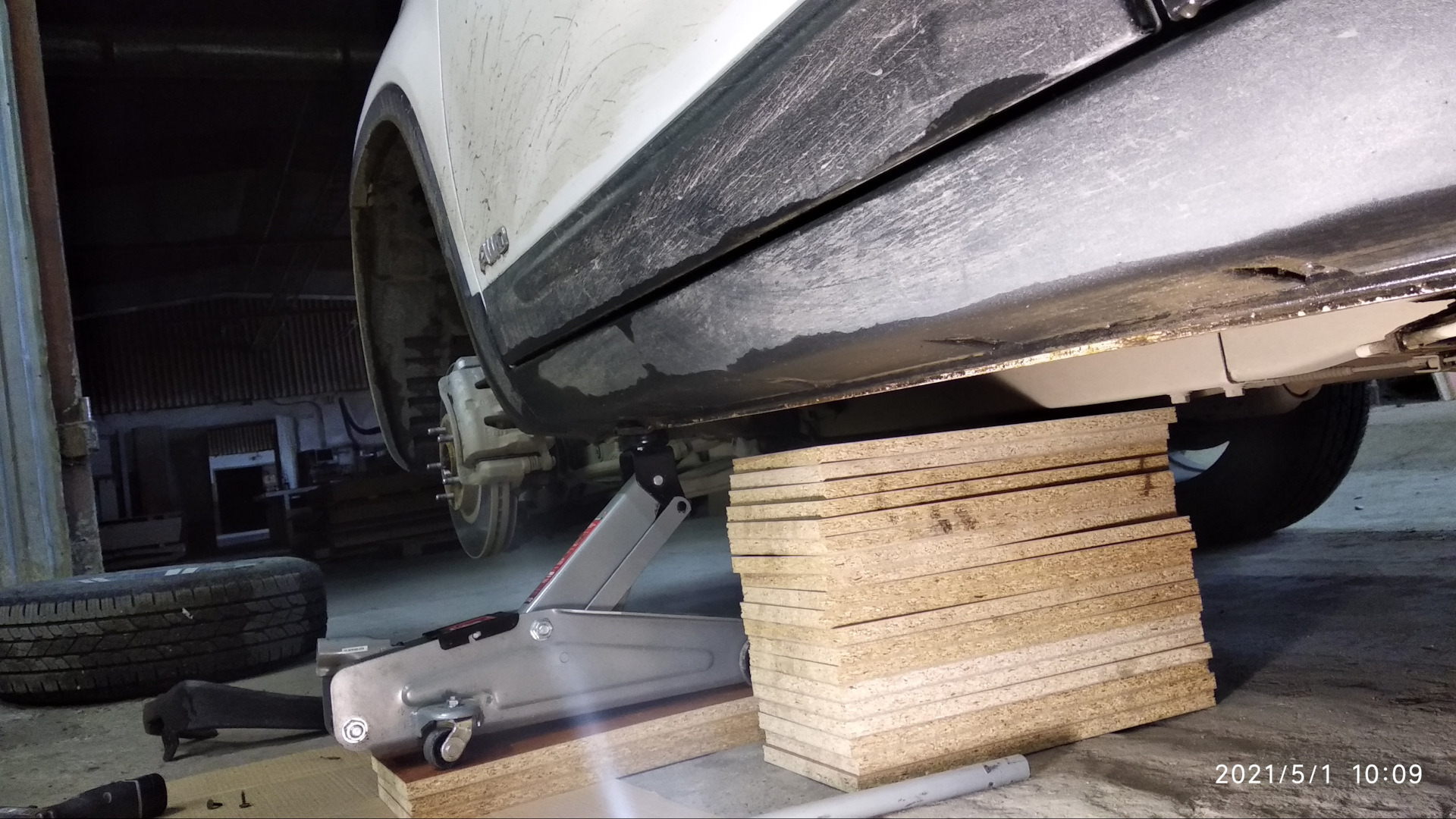

Что бы снять пороги надо снять передние колёса
, чтобы снять передние брызговики

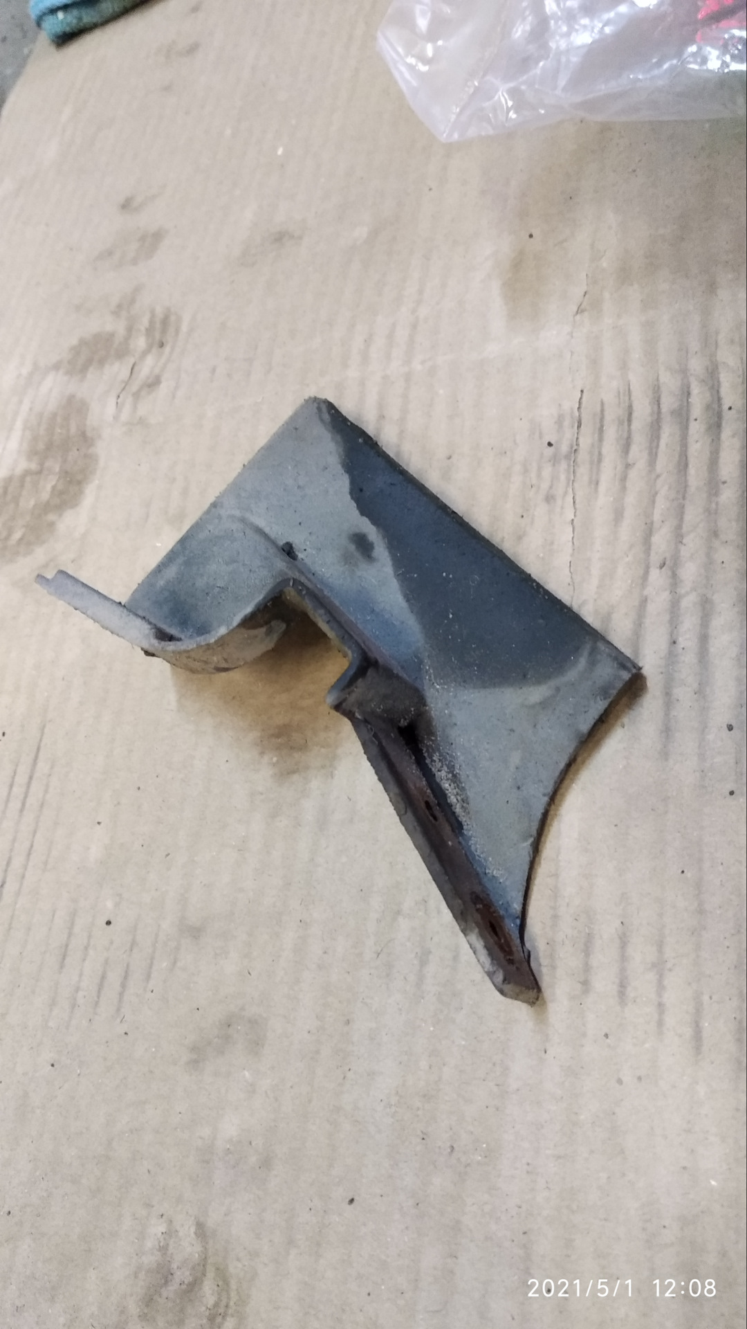

. Потом задние отсекатели ( брызговички которые стоят перед задним колесом.)
, далее отвернуть снизу все саморезы

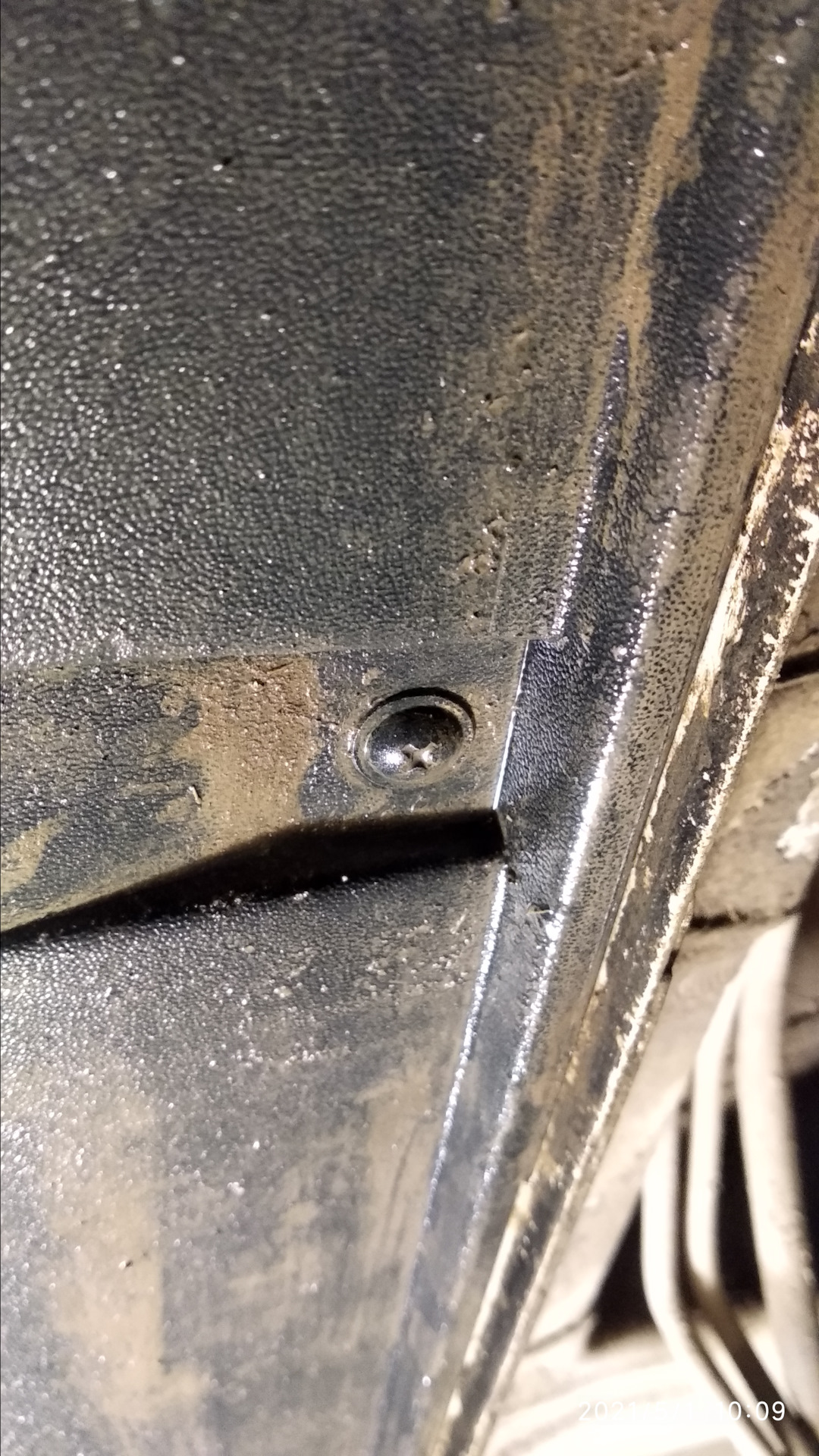

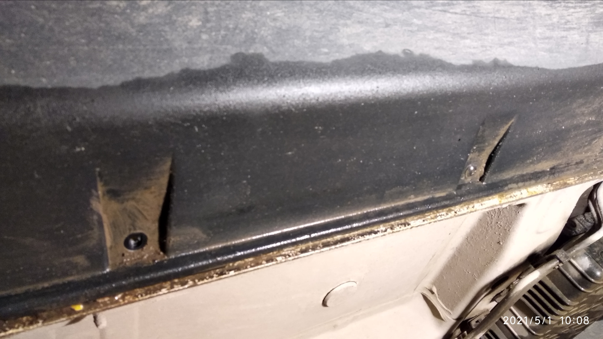

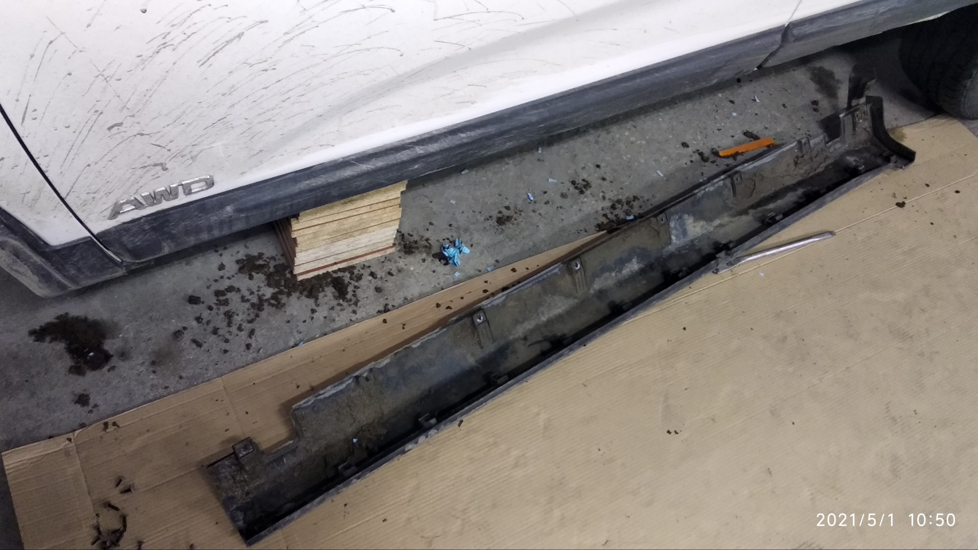

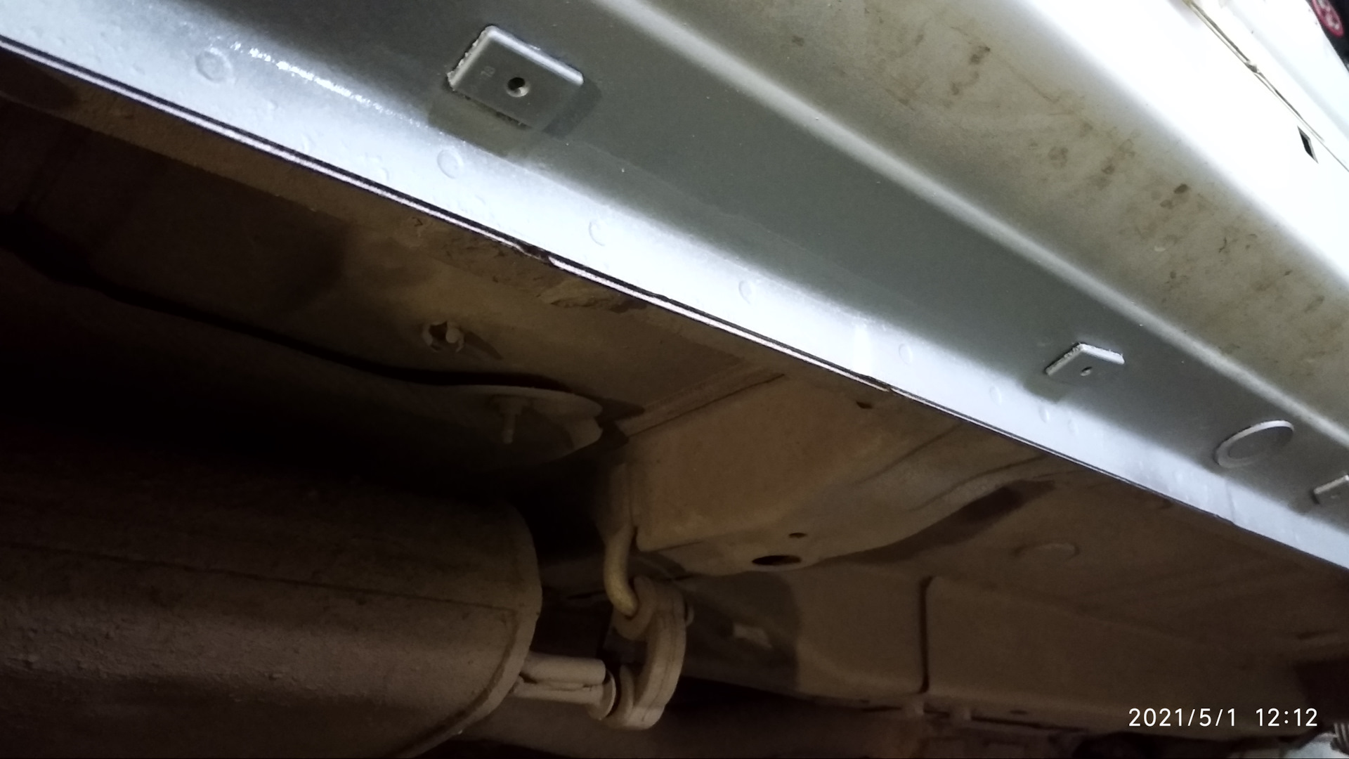

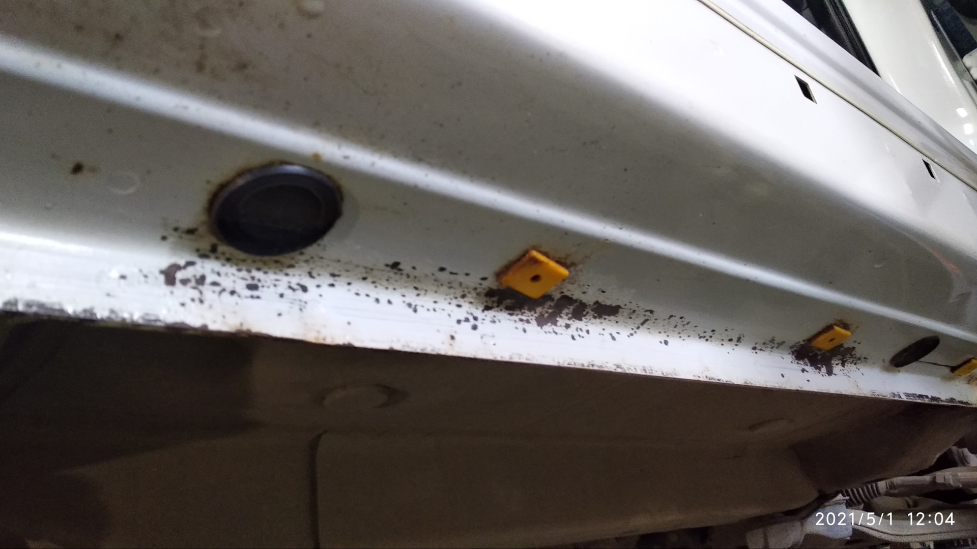

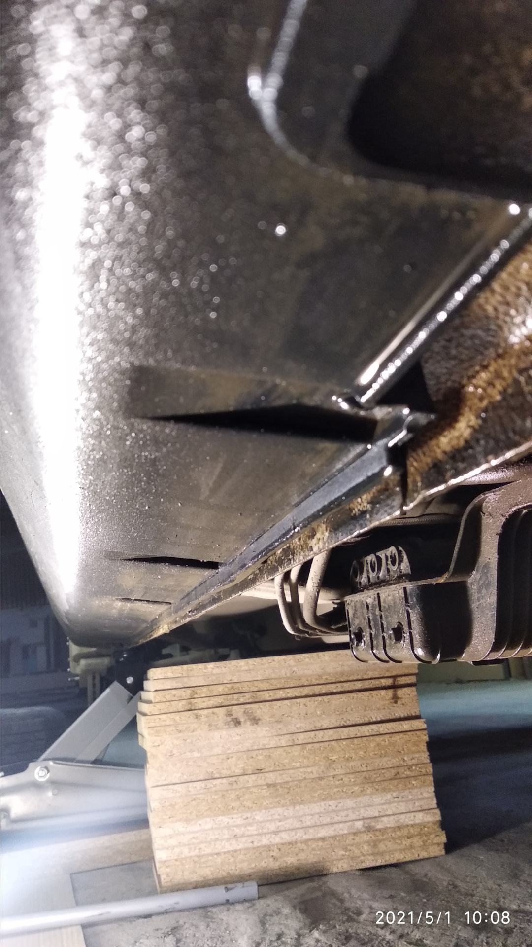

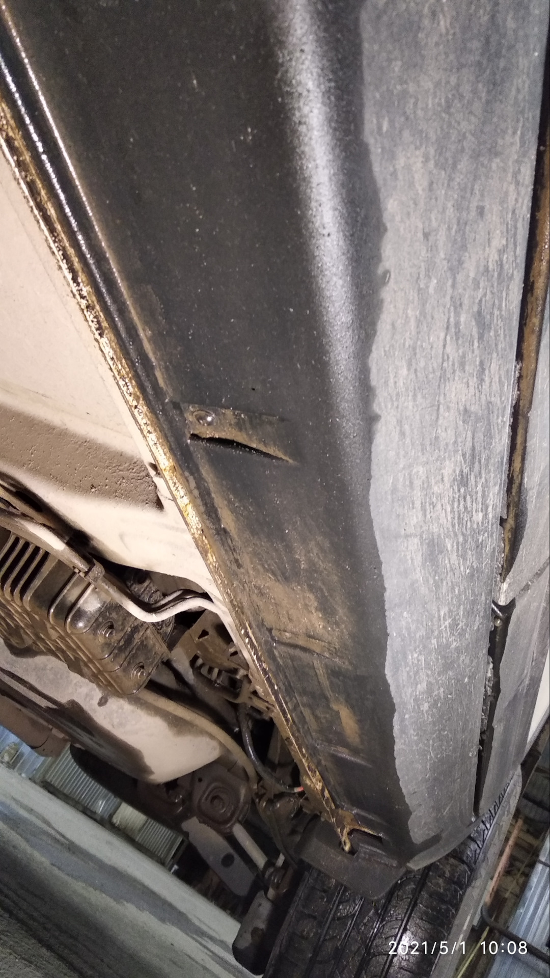

и тут начинаются танцы с бубнами, снятие пластиковых накладок с порогов. Я начинал снимать с заду, может кому то удобнее спереди не знаю . Ну с матюгами и наверное с божьей помощью я их сдёрнул

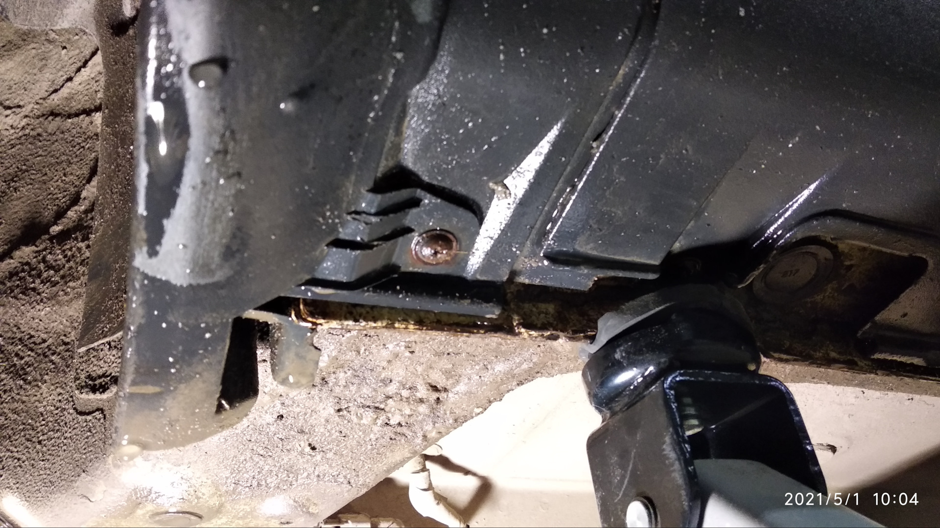

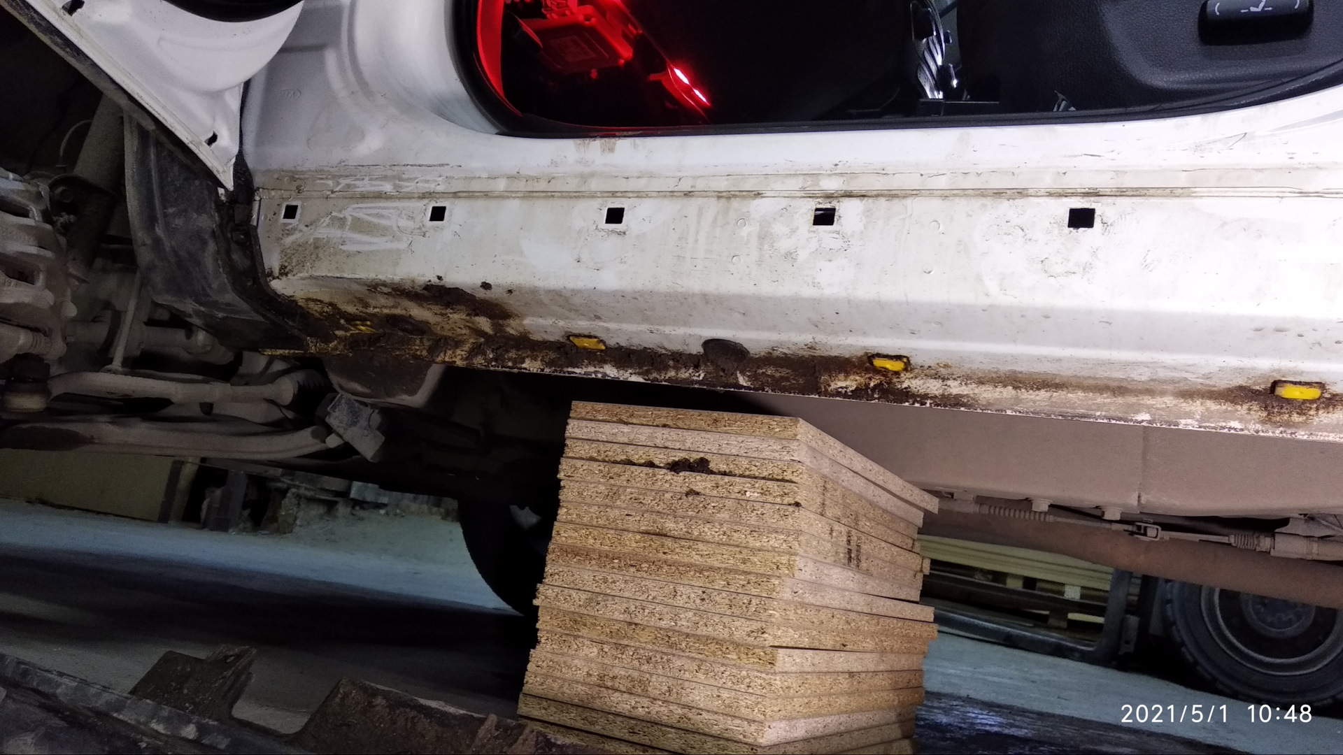

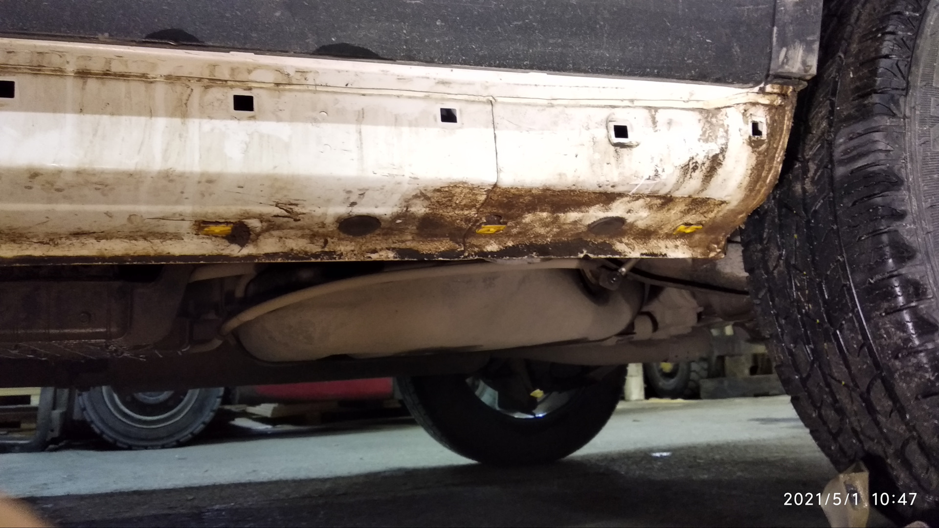

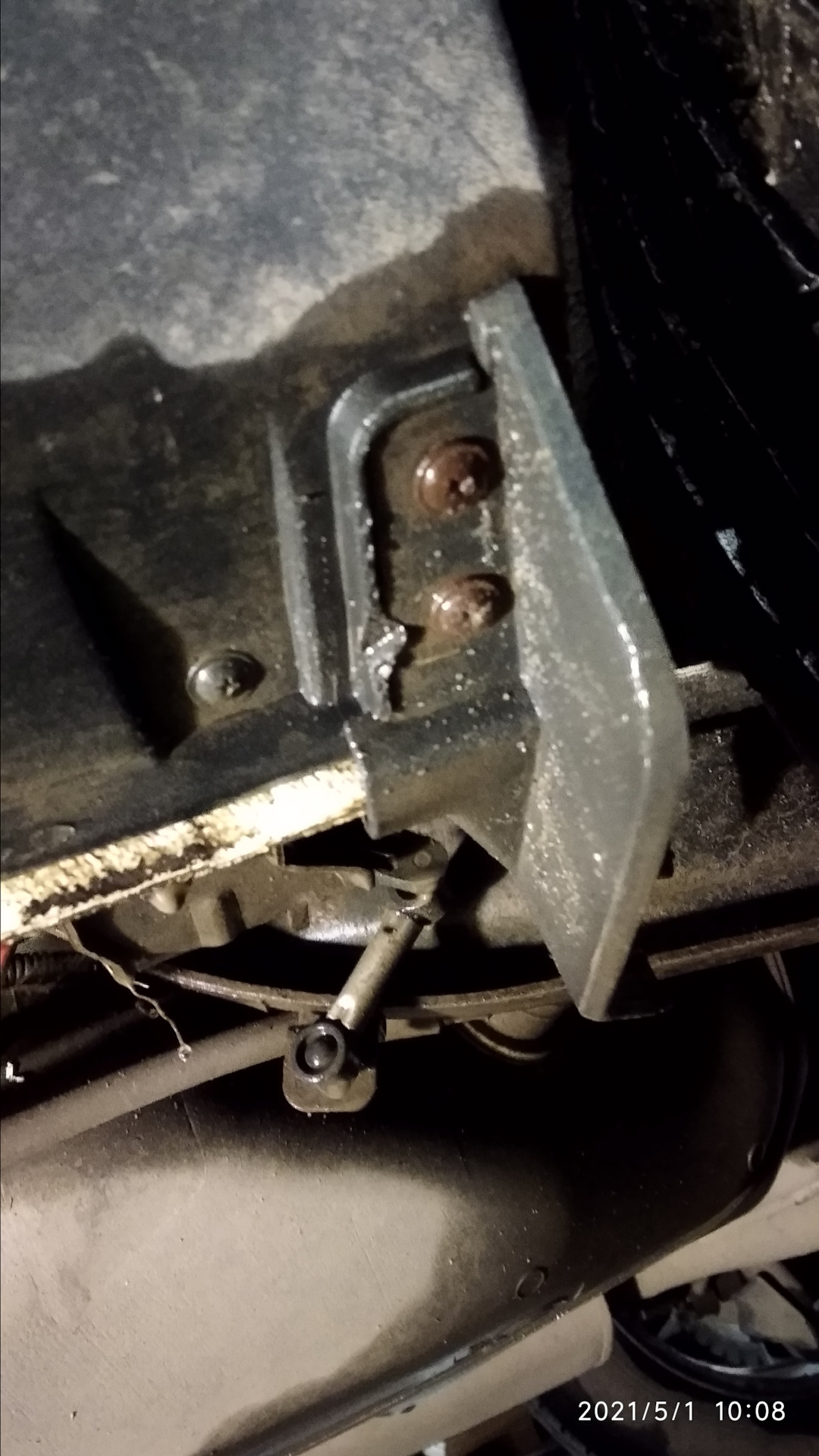

, особо криминального, кроме грязи внутри и небольших вздутий краски, кстати ржавчины не было, я ни чего не увидел, плохо конечно, что в полости между пластиком и железом попадает грязь, это реально гноилище.
. Всё отмыл, обезжирил, почистил места вздутия краски мет щёткой

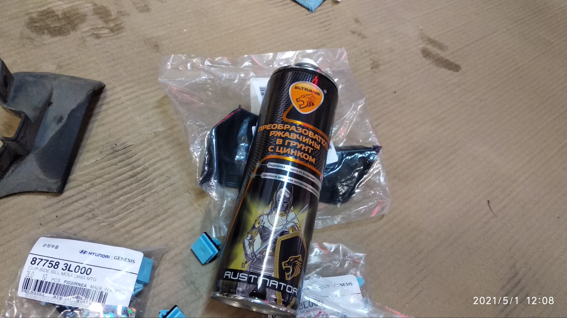

и для самоуспокоения забрызгал преобразователем ржавчины с цинком.
Получилось не плохо .
Ни чего не могу сказать про эту жижу, поживём посмотрим .Дальше всё установил на свои места и с чувством удовлетворения отправился домой . Я остался очень доволен тем, что машине почти 8 лет, а состояние порогов в хорошем состоянии. На этой нотке я на сегодня заканчиваю и хочу ещё раз всех поздравить с праздниками .

Добрый день, Александр! подскажи, пожалуйста. сломал порог, буду ставить обратно родные накладки на пороги. правильно понимаю, что нужно 24 клипсы 877583L000 и 16 клипс P370674 ?
Да всё правильно ! Как уш тебя угораздило ! Привет Игорь !

Я для уверенности ещё прошел бы пожирнее битумной мастикой(покрывал ей на Соренто и на нынешнем Спортаже всё что открылось посли снятия накладок и установки порогов Мобис.) и напшикал обильно во все отверстия(а там широкое поле для деятельности.) мовиля .
Это да, мовилем можно всё залить

Ошибка номер 1 — преобразователь надо «гасить», если этого не сделать, то последствия могут быть печальными . Лучше бы пушсалом замазал всё под накладками
ты почитай способ применения
Найти бы ещё его (способ применения) именно к этому преобразователю
www.farpost.ru/vladivosto…-0702.16-g3927876895.html
Confusus
Преобразователь ржавчины — это грунт с цинком, который предназначен для удаления коррозионных поражений (ржавчины) и защиты металлических поверхностей от атмосферно-климатических воздействий. Образует грунтовочный слой, обеспечивающий адгезию с любыми лакокрасочными материалами. Не требует последующего смывания водой. Образует защитное антикоррозионное покрытие. Подготавливает поверхность к грунтованию и покраске.
Теперь смущает последнее предложение — Подготавливает поверхность к грунтованию и покраске.
Значит получается так оставлять нельзя ?
можно, поскольку это находится под пластиком
Но влага и грязь туда же попадают, сам писал и это видно по фото . Незащищённое эмалью такое оставлять нельзя, так как имеет крупные поры, через которые и будет проникать влага .
Вот что пишет производитель по твоей ссылке — Используется для радикальной борьбы с коррозией стальных деталей перед нанесением лакокрасочных покрытий.
