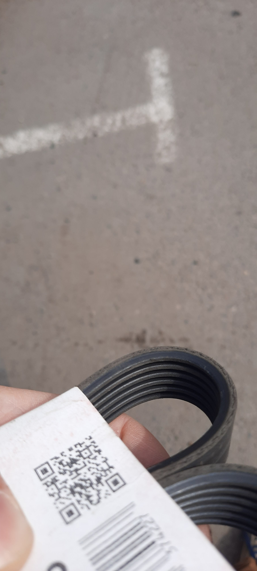

Запчасти на фото: 5PK963
Двигатель 2.0.
Менял не сам, поэтому запись неинтересная.

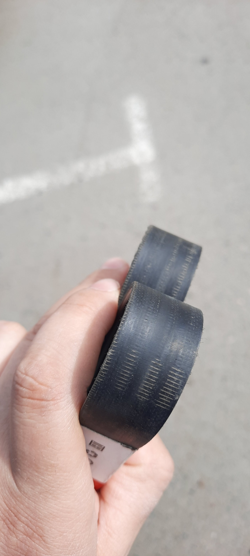

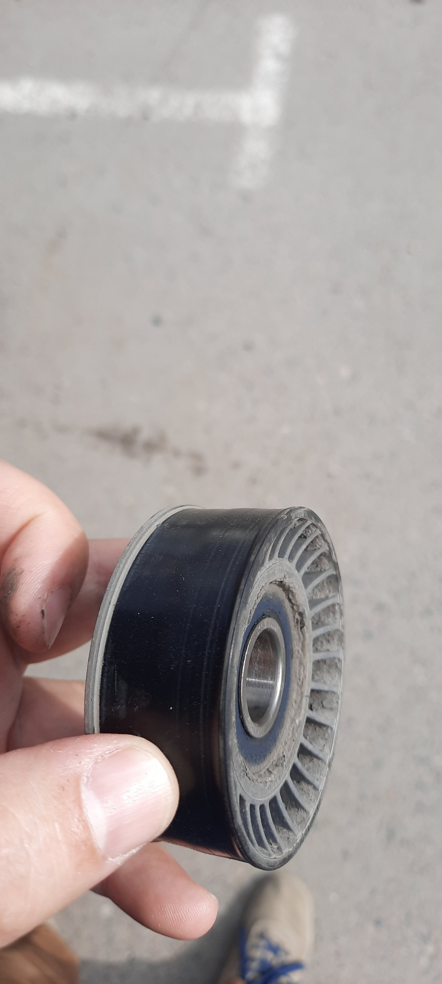

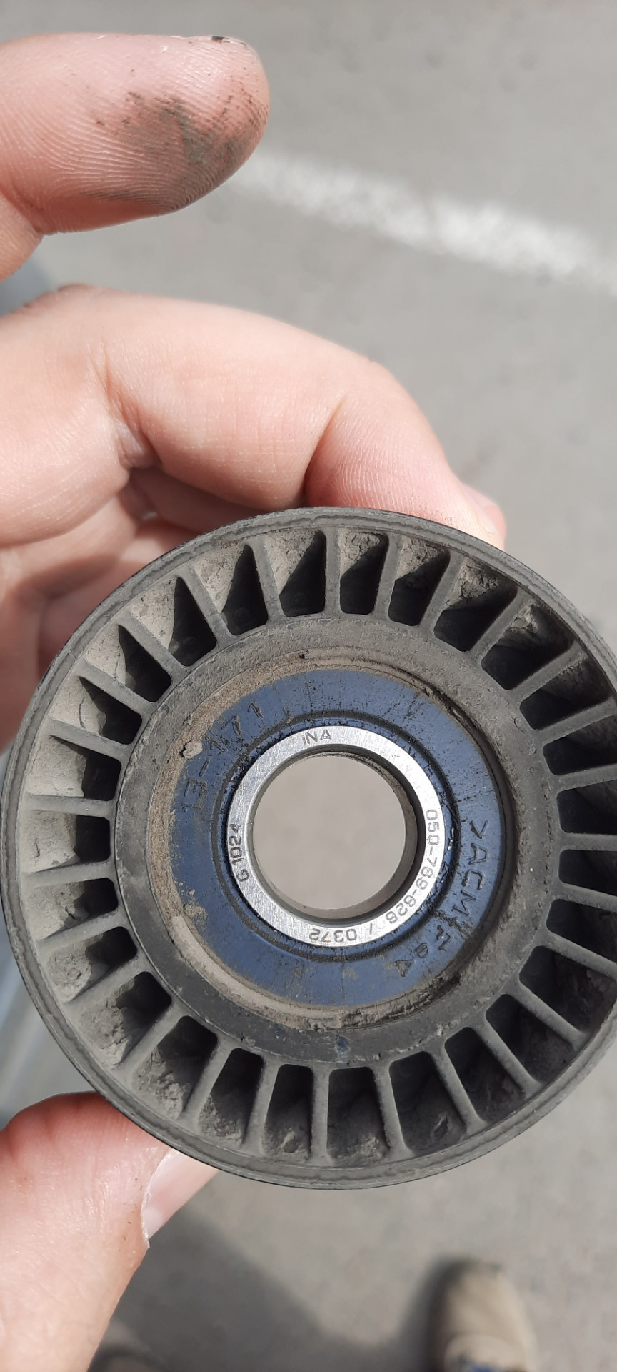

Ремень бы еще походил, но вот ролик уже изрядно износился. Появились бортики с двух сторон и сама поверхноть ролика стала неровной.
Заказал ремень gates 6PK963 — 800 руб. и ролик Ina 532055710 за 810 руб.
Замена в сервисе — 1500 руб.

Ролик можно было металлический поставить CAFFARO 38300.
Катаюсь с таким + ремень MITSUBOSHI 6PK970.
Upd: не обратил внимания что двигатель у тебя 2.0
Ролик и ремень для 2.5 написал
Я уже по ценам глянул — твои варианты подешевле будут. Металлический ролик ни разу не ставил…вечный наверно, подшипник только менять в будущем.
Там не поменять подшипник, он заклепан двумя частями ролика… У самого такой стоит…
Значит не вечный ролик.
Неа😁

Ролик, не вечный, но ходит дольше!
Очень даже интересна запись, особенно учитывая, что там цепной ГРМ 😁
Пля))) ща исправлю) спасибо друг)
