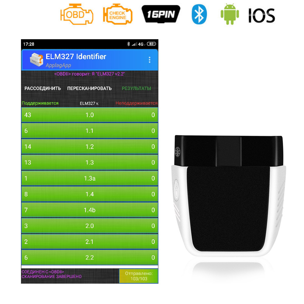

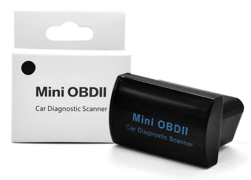

1. MINI ELM327 V2.1 (цена: 5 дол.)
Самый первый мой сканер. Вот так он выглядит:
Сканер ELM327. Их бывает несколько вариантов, типа правильная/неправильная версии, двухплатный/одноплатный. Короче, вот этот мой который по ссылке – с Кольтом работает без проблем, можно брать.
Работает через Bluetooth, я использую приложения:
— Torque Lite (OBD2 & Car) — класика жанра
— Car Scanner ELM OBD2 — человечнее интерфейс
Сканер OBD2. Кто не знает — это универсальный стандарт, который изначально создан для мониторинга исключительно параметров токсичности, хотя попутно читает и другие ошибки. Это чтобы понимать его ограничения и не мечтать о большем.
Лучший видос на тему OBD2 и ELM327, для тех кто интересуется:
Отсюда его плюсы и минусы:
ПЛЮСЫ:
+ компактный размер (всегда лежит в бардачке, в дороге прочитать ошибку, понять что случилось)
+ копеечная цена
МИНУСЫ:
— не умеет читать часть ошибок (просто не видит их)
— не умеет сбрасывать часть ошибок из тех, которые видит (напр. по SRS (подушкам))
— не может читать/настраивать отдельные блоки
— не может управлять исполнительными механизмами
— не может мониторить параметры блоков (кроме набора OBD2 — питания, температура ОЖ, угол открытия заслонки, лямбды и пр. т.е. того, что можно увидеть в Torque)

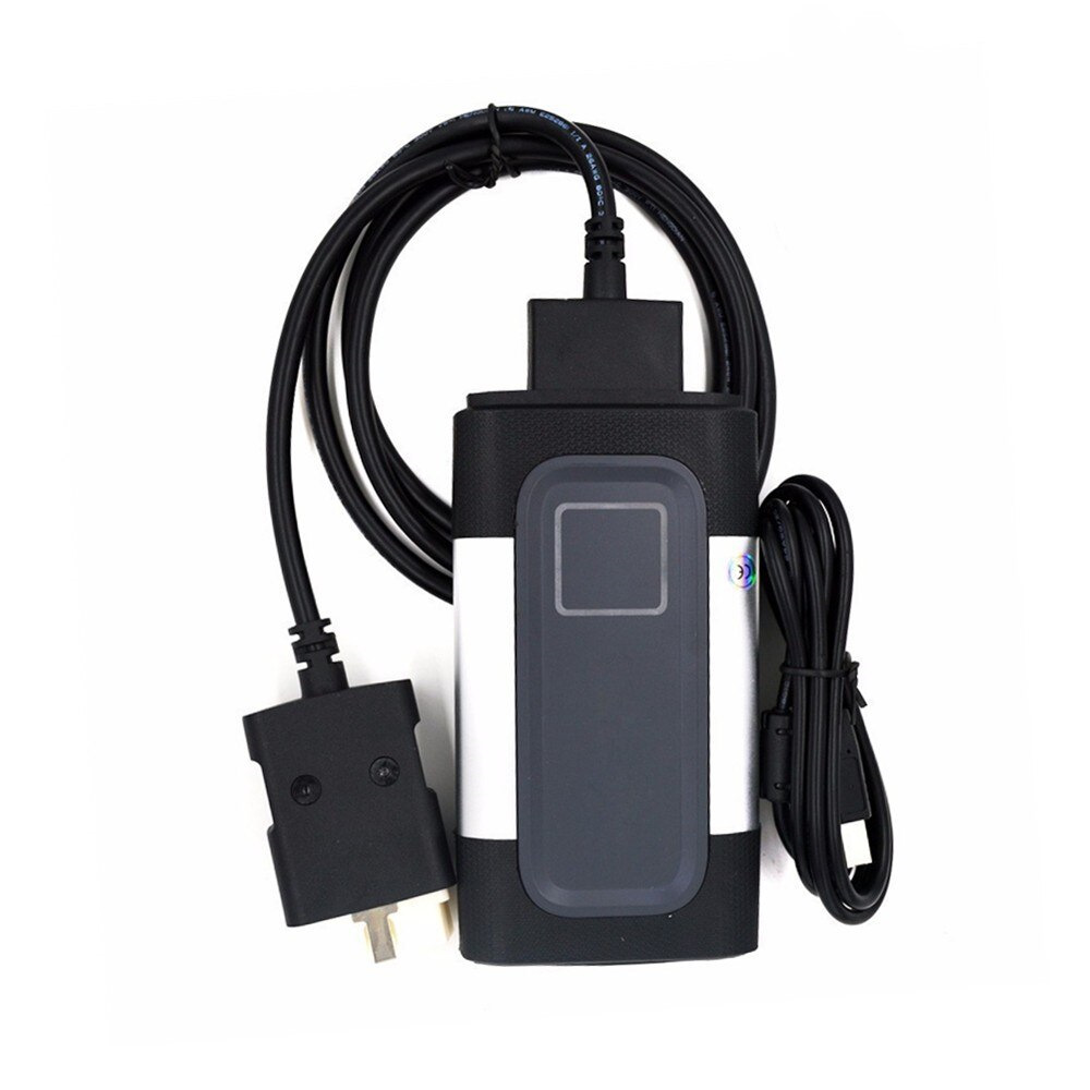

3. Autocom CDP — он же Delphi Ds150e (цена: 37 дол.)
Это следующий этап. Не устраивала ограниченность ELM327. Хотелось стирать все ошибки. Мечталось настраивать блоки, включать/выключать доп функции. В виду копеечной стоимости — купил.
"Autocom CDP" и "Delphi Ds150e" – абсолютно идентичные изделия, отличаются только корпусом. У меня напр. коробочка Autocom, а программулина Delphi.
Тоже есть в сети срач: типа одноплатная версия круто / двухплатная отстой, все смотрят на производителя релюшек, типа чтобы был NEC и на маркировку микросхем фильтра питания. Изучив этот вопрос, скажу – смело берите самый дешевый двухплатный. Реле и микросхемы питания если и имеют значение, то только для ежедневного использования в условиях сервиса и для 24 вольт на грузовых авто.
После покупки нужно установить прогу с диска (или из сети), прога сгенерирует "Hardware ID", написать китайцу-продавцу, отправить полученный "Hardware ID" и он пришлет ключ активации бесплатно. Или можно купить активацию в любой момент на форумах. Прога привязывается к компу.
Сканер смело можно назвать "диагностическим", а не "просто посмотреть" как ELM327.
Умеет читать блоки:
— выводить параметры в цифровом или ON/OFF виде
— выводить параметры графиком, не более трех одновременно, позволяет мониторить сопоставляя их
— управлять исполнительными устройствами (функция Tick/Tak)
— стирать ошибки (той же SRS)
Вот опять же подробное видео по нему того же автора:
С 27:32 показана работа Autocom/Delphi именно с Кольтом.
Что вообще у этого сканера, и с Кольтами в частности?
ПЛЮСЫ:
+ видит блоки Кольта, но не все (есть двиг/коробка, АБС, SRS, кузов/салон)
+ выводит параметры, много (и по кондеру все давления, запросы повышения частоты двигателя, АБС датчики колес, все температуры, углы открытия заслонок, нажатия кнопок – оч много всего)
+ можно управлять исполнительными механизмами (включать вентиляторы в различных режимах, крутить заслонками, мигать всеми лампами приборки, тестировать стрелки, включать обогрев, кондер, активировать приводы АБС разных колес и пр.)
+ может сбрасывать ошибки блоков ECU (напр. SRS)
+ для европейских машин, таких как Рено и пр. умеет настраивать блоки, активировать скрытые возможности
МИНУСЫ:
— не может настраивать опции Кольта, активировать скрытые возможности
— не может проводить обучение робота
— не умеет прошивать блоки
И тем не менее, могу его рекомендовать. При его цене — он окупается за два визита на СТО к диагносту за сбросом ошибки SRS. А если в наличии что-то еще из европейцев или в планах смена/расширение автопарка – он пригодиться еще больше, т.к. для европейцев у него шире возможности, чем для японцев.

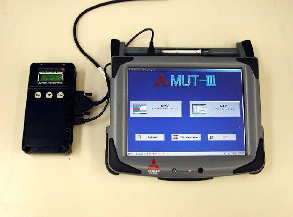

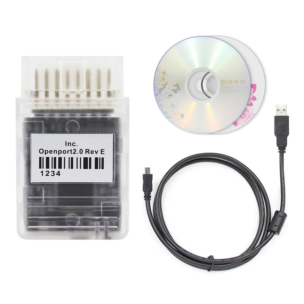

4. Адаптер Tactrix OpenPort 2.0 + драйвер-эмулятор VCI + софт MUT-3
Причина покупки – задолбался. Достала рукожопость сервисменов:
— к официалам запись к диагносту за два месяца, при этом на просьбы глянуть прошивку, включить creeping и пр. ответы: "я не знаю где это", "у меня этого нет", "мууу".
— на серых СТО с МУТ-3 за работу берутся, но полчаса жонглируют сканерами и отдают машину с обучения актуатора, при том что в процессе даже не заводили двиг, т.е. никто ничего не обучал. Но деньги взять это святое
— лаунчи и прочие альтернативы МУТа, для Кольта все кривые. Вот тут можно увидеть как чувак обучает робот левым софтом (тоже сервисмен, который не в состоянии даже прочесть доступную дилерскую мурзилку и сделать правильно, но уже пишет ролики на Ютуб, "учит").
При этом покупать себе дилерский VCI для MUT-3 до недавнего времени было ну крайне нецелесообразно. Стоил он от 1,5к дол. оригинал MUT-3 VCI (и то не факт что не клон всунут). От 800 дол. проблемный китайский клон VCI
И вот тут, при поиске мурзилки для рукожопых сервисменов, я случайно натыкаюсь на информацию о том, что один хороший человек, сделал реверс-инжиниринг и написал программный драйвер для эмуляции MUT-3 VCI.
Простыми словами: все что делал раньше внутри себя вот этот дилерский "черный кирпич", теперь делает программный драйвер внутри вашего компа, представляясь дилерской программе MUT-3 SE "оригинальным кирпичом".
А самое смешное, что т.к. любой, даже самый старый ваш комп шустрее контроллера в оригинальном VCI, то работает этот программный эмулятор быстрее оригинального дилерского VCI.
А к машине комп теперь подключается целым рядом недорогих адаптеров, которые поддерживает этот драйвер, таких как:
— Tactrix OpenPort 2.0 — (мой вариант) полная поддержка
— ScanDoc Compact (J2534) — полная поддержка
— Scanmatik 2/2 Pro — полная поддержка
— Toyota Mini-VCI — поддержка CAN авто без репрограмминга и записи длинных кодингов (ETACS 2013+), возможна частичная поддержка к-линии (двигатель только по OBD-II)
— Chipsoft J2534 — полная поддержка CAN авто, частичная поддержка к-линии (не будут работать блоки SRS, — ABS, те, которые используют пин 1 в диагностическом разъеме, смотрите схемы)
— Остальные адаптеры J2534 — при условии, что адаптер 100% соответствует стандарту
НУ И ТЕПЕРЬ САМОЕ ИНТЕРЕСНОЕ! )
Для того чтобы получить свой личный полнофункциональный MUT-3, нужно сделать всего четыре шага:
1. Купить один из вышеперечисленных адаптеров
Tactrix OpenPort 2.0 — мой вариант. (Цена 27 дол.)
(адаптер универсальный, подходит также ко множеству других брендов)
2. Скачать бесплатно и установить родной драйвер к этому адаптеру
! ВНИМАНИЕ. Т.к. это китайский клон американского Tactrix OpenPort 2.0 – при его подключении к компу, интернет на компе должен быть отключен от греха !
3. Скачать бесплатно и установить оригинальную дилерскую программу "MUT-III Software"
Свежее есть здесь или здесь или на RuTracker (для России нужен VPN). Рекомендуется ставить самую свежую версию, сейчас это PRE 20091-00 (версия 2020 года)
4. Покупаете сам драйвер-эмулятор "MUT-3 VCI" (прокладка между адаптером и дилерским софтом)
Для этого или регистрируетесь на форуме создателя драйвера-эмулятора и там пишите ему в личку ( пользователь kolyandex ) или, как я, на почту: iam@kolyandex.su
Далее по аналогии с Autocom/Delphi: запускаете установочный файл драйвера > копируете свой "Hardware ID" > отправляете "Hardware ID" Николаю > оплачиваете выбранную версию > в ответ приходит "имя пользователя и ключ" > вставляете его в соответствующие поля драйвера и драйвер становится рабочим. Вот тут скрины этих этапов.
Существует две версии драйвера:
Simple (простой) – доступно все, кроме прошивки блоков. Цена сейчас: 3000 руб.
Full (полноценный) – полный функционал дилерского, включая прошивку блоков. Цена сейчас: 8000 руб.

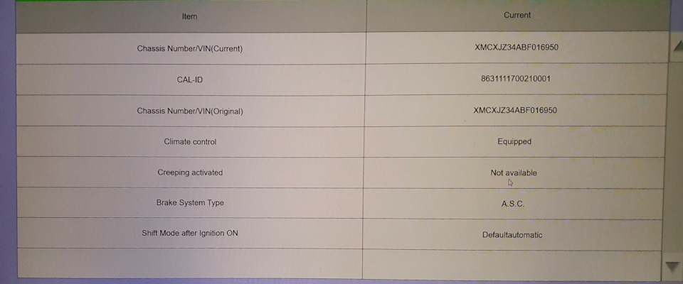

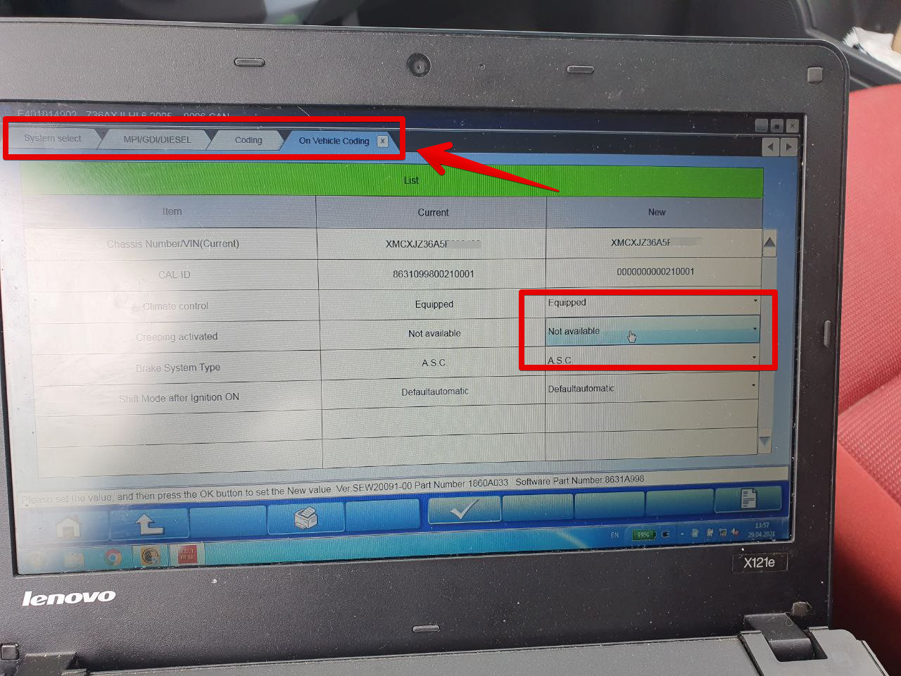

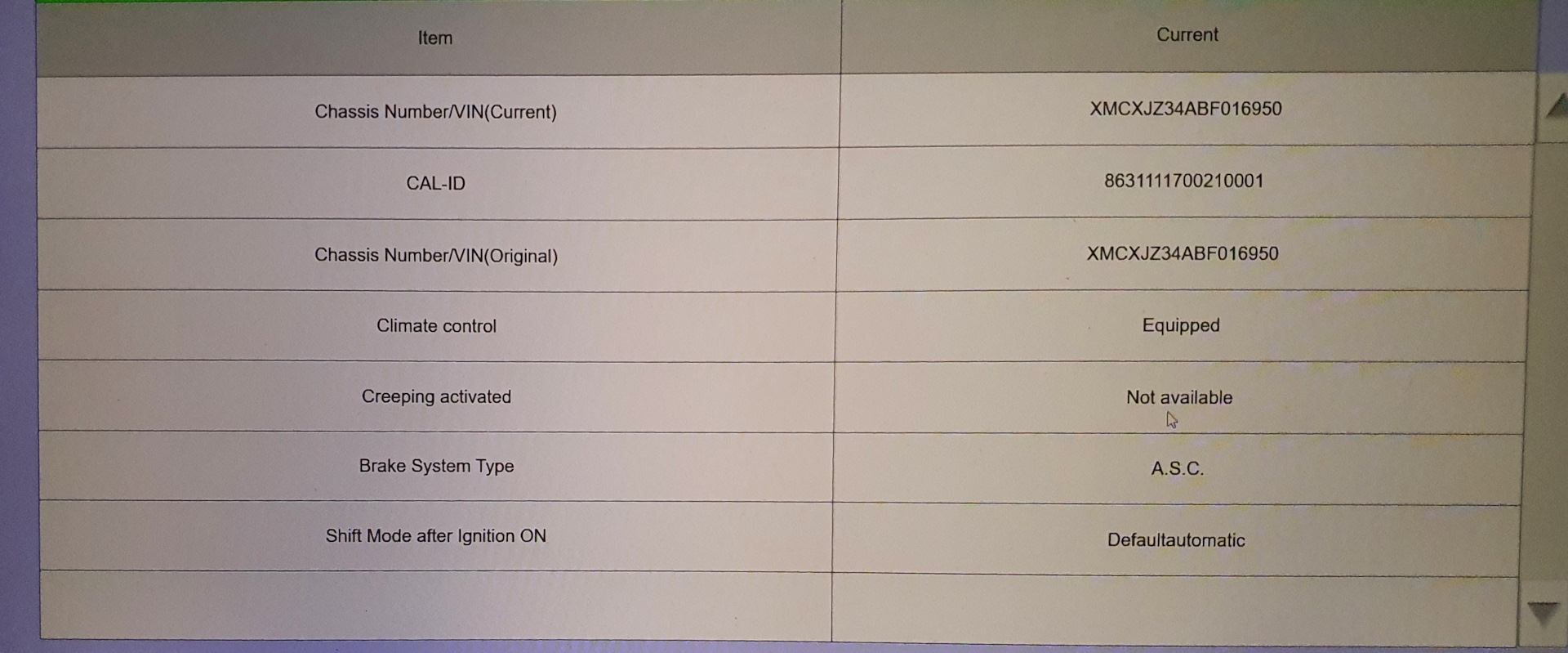

Мне с головой хватило Simple версии (можно делать адаптацию робота, привязывать ключи и т.д., прошивок свежих все-рано уже не выпускают к Кольту). При желании, в любой момент можно проапгрейдить до Full, оплатив только разницу в цене. При смене компьютера, нужно просто запросить новый ключ. Или для версии Full можно сразу купить вечный USB ключ.
Всё!

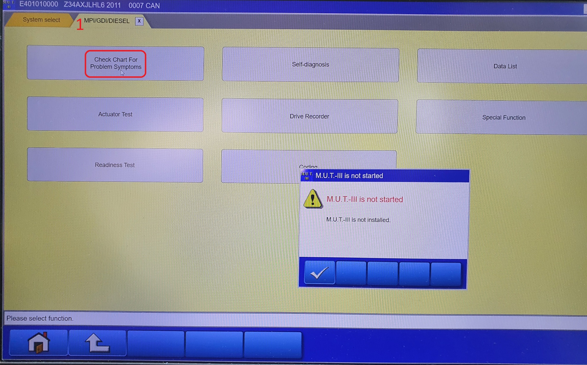

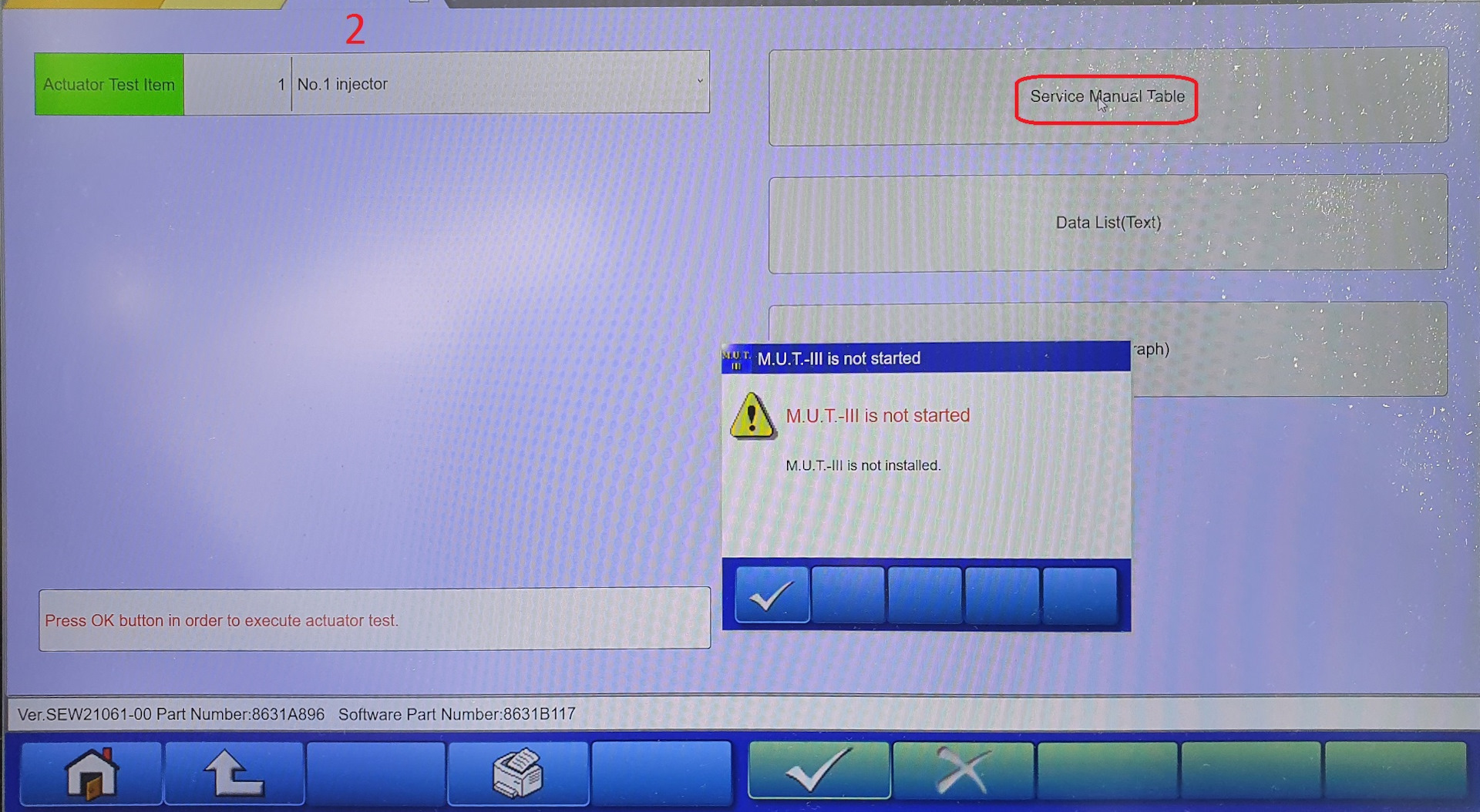

Далее запускаете драйвер-эмулятор, выбираете из списка свой адаптер, запускаете прогу "MUT-III SE" – и у вас в руках такой же полноценный дилерский сканер, как и у самого дилера.
Итого, цена вопроса для меня стала: 27 дол. адаптер + 3000 руб. драйвер = 1750 грн. = 62 бакса.
Т.я. я его отобью всего за четыре несостоявшихся визита к дилерскому диагносту. Но при этом, все операции буду делать сам, никуда не спеша, четко по воркшоп мануалу. Чего и всем советую!

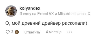

Есть вариант не покупать драйвер.
По ходу, ломанули первую версию этого же драйвера: www.drive2.ru/l/685440772…5642/#a686151057021095152
Хоть автор мне и не подарил Full-версию за рекламу (этот пост разошелся неслабо) – я ему все-равно благодарен и не жалею что купил Simple. Человек должен получать оплату за свой труд. А иначе, он как минимум не станет этим заниматься в будущем.
Так что тут, такое, двойственное чувство – вроде и хак по ссылке позволяет налюбить систему и сэкономить деньги, а с другой стороны, если завтра ММС выпустит новый VCI или MUT и автор не будет для себя видеть выгоды, мамкиным хакерам просто нечего будет ломать и мы снова будем кормить дилеров.
нет. там абсолютно нет даже и следа версии драйвера этого человека.
Да конечно есть и драйвер отломанный,
Но есть лазейка которая работает отлично без драйвера.
Что делает п
драйвер Коли?
Он подменяет оборудование в авто режиме, но можно сделать это и в ручную-дел на 3 минуты и не надо знать основ программирования
А смысл ему врать? Свой код над которым ты корячился месяцами разработчик всегда узнает.
Что делает драйвер? Насколько я понимаю, он портировал логику работы встроенного в VCI контроллера в программный драйвер, т.е. подменил софтом то, что в оригинальном решении делало железо. Поэтому программный и работает шустрее оригинального VCI.
Если это "три минуты", то почему до него этого не сделали? MUT-3 появился в 2004 году вместе с выходом Кольта и CAN-шины, за 20 лет усилиями всего мира можно было найти 3 минуты.
Потому что кто то взял и разобрался как работает драйвер.
Никто не говорит что он врёт.
Тут просто есть особенность которую обошли не устанавлия эмуляторов.
Что касается скорости работы — тут хз.
Я не заметил разницы что с mini vci что со сканматик 2про
Оригинал vci от mut не пользовался, да и нафиг он нужен.
Что касается выхода мут, то там была как я понял логика работы со встроенным ПО в сам адаптер, но с появлением mut3 se стало всё проще и дешевле, там работа по j2534
Это удешевило производство тех же адаптеров💁
Ну и соответственно на практике скажу что спосо5 перепописания в реестре драйвера даёт абсолютно те же функции и возможности что и ориг vci или драйвер от Николая.

🤝скажите пожалуйста а какую версию Tactrix OpenPort 2.0 приобрести для Legnum 97г.в. а то там их два варианта?
Не готов сказать. Когда я покупал, была только одна версия.
Можете тут спросить, но он вам тоже вряд ли подскажет, он сразу открестился от китайских клонов: forum.kolyandex.su/viewtopic.php?f=14&t=18
Берите на свой страх и риск. Для 97 года мне кажется без разницы версия, там только k-line будет работать.

Подскажите как включить крипинг? У меня там просто текст и нет меню выбора
Там есть два пункта меню, если не ошибаюсь по памяти — "CODING INFO" и "ON VEHICLE CODING" (сейчас нет МУТа под рукой)
Вы зашли в ИНФО, там просто отображается текущие настройки, как на Вашем скрине.
А надо зайти в ON VEHICLE CODING, при входе покажет окно "текущий VIN" и чистое поле "новый VIN" — новый оставьте пустым, просто кликаете ОК и переходите дальше, там уже будет переключатель опций как на моем скрине ниже, я Вам его уже кидал раньше
Большое спасибо за уточнение
в большинство меню второго уровня верхняя справа кнопка тоже выдаёт ошибку. там тоже на браузер кидает ?
Скорее всего.
немоглибы вы при случае проверить у себя ? и какая версия у вас MUT ?
Я не скоро буду у МУТа.
Версия PRE 20091-00 — как в посте написал, больше не обновлял.
ну как будите проверьте плиз. просто это или у всех так или только у меня
Скажите у вас тоже в любом меню первого порядка если кликнуть на верхнюю слева кнопку будет ошибка ?
Не помню таких ошибок. Если не ошибаюсь, этот пункт открывает браузер с текстовым описанием ошибок и мануалами. Возможно в вашем пакете MUT-3 эту часть просто вырезали.
спасибо за наводку… да похоже всё что перекидывает на браузер выдаёт эти ошибки

скажите а вместо опенпорт использовать Mongoose jlr pro v160 получиться ? подходит он для Кольта ?
так чувак говорит скандоком делает всё. и проводит точки сцепления расципления и тд. вроде всё правильно. в чём его косяки ?
Нет времени пересматривать видео — он там или нарушил порядок действий или вообще что-то пропустил, уже не помню. Есть четкий мануал, четыре последовательных действия при четких условиях: 1.dn.ua/tex-05-006-amt_rev.pdf
По Скандоку и прочим универсальным сканерам — их ПО это всё реверс-инжиниринг оригинальных. При недоступности или заоблачной цене оригинального сканера, в универсальных нет ничего плохого. Но при наличии копеечного обновляемого заводского решения, в универсальных я не вижу смысла. Оригинал это всегда оригинал, а клон он всегда клон.
