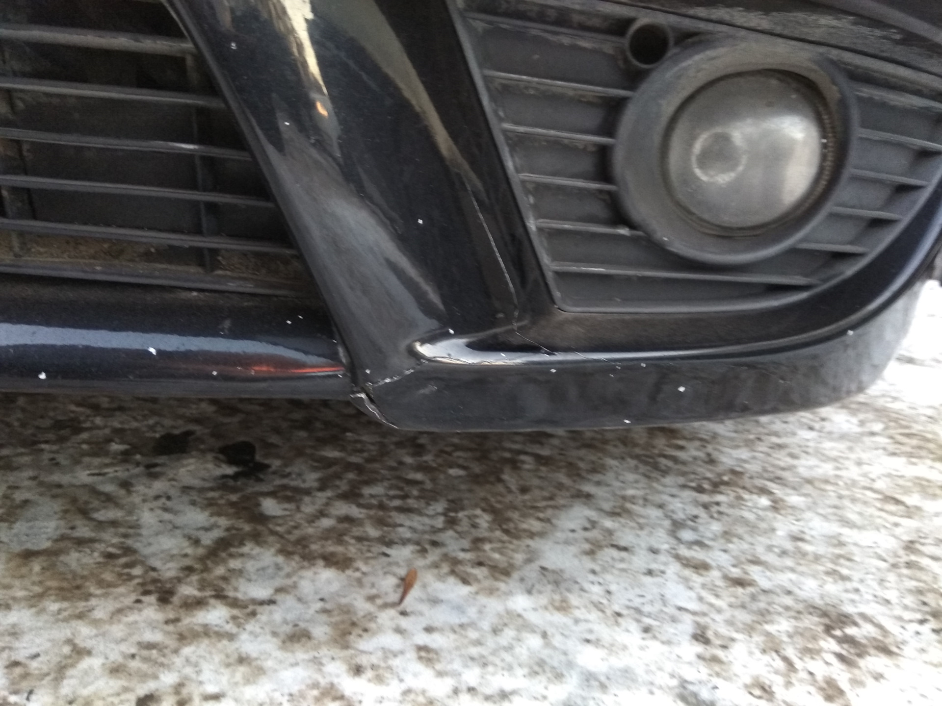

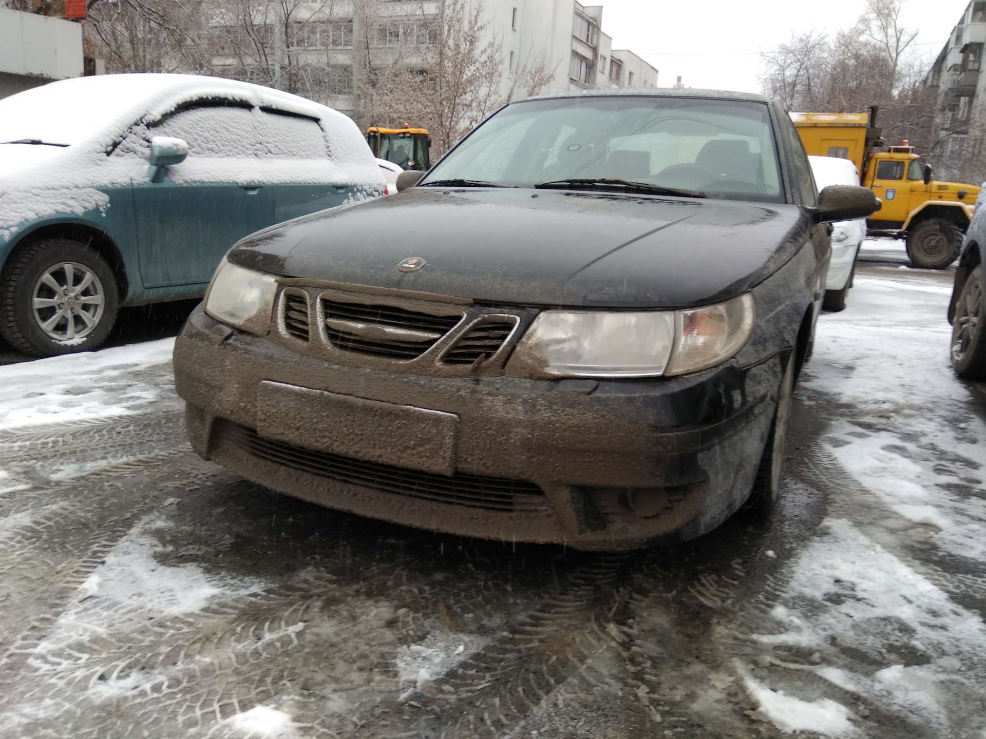

Еще в начале зимы поторопился во время парковки, цепанул передним бампером за бордюр.
Подумал, что за зиму еще не раз задену об снежно-ледяные колеи, и делать сразу не стал. Само собой зря, за всю зиму рецидивов подобной неаккуратности не было. Пока так и езжу, в ближайшее время, думаю починю.

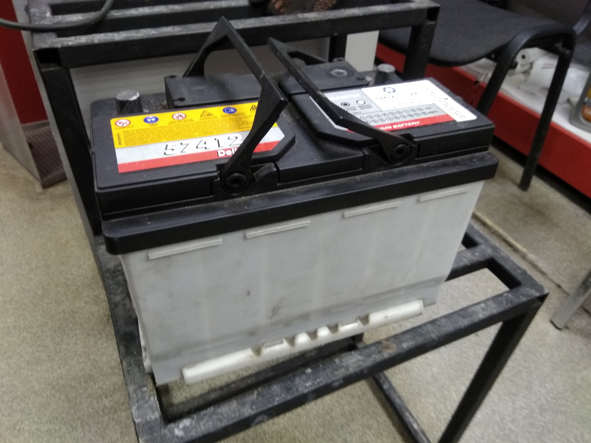

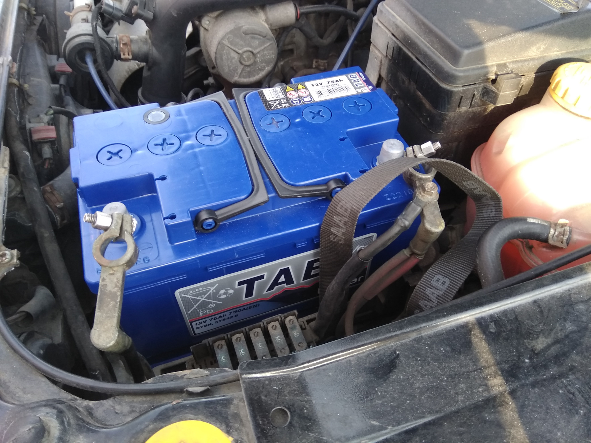

В декабре, после недельного простоя аккумулятор отказался крутить… Тогда подумал, что причина в неотключенном на время стоянки регистраторе, начал выдергивать из него шнур перед длительными стоянками — и акум продержался еще до февраля. Но в крещенские морозы помер окончательно, заряд в себя брал только 10-15 минут, потом отказывался, очевидно, совсем не осталось емкости.
Взял подходящий по параметрам из наличия, самый свежий. Это оказался TAB, вроде бы словенский.
Посмотрим, насколько его хватит.

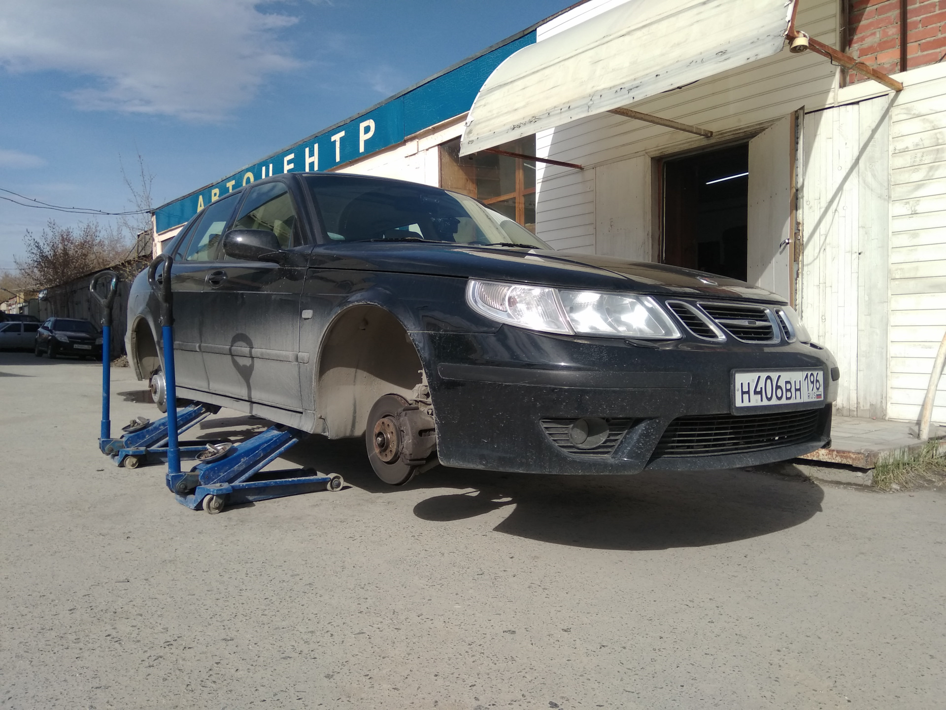

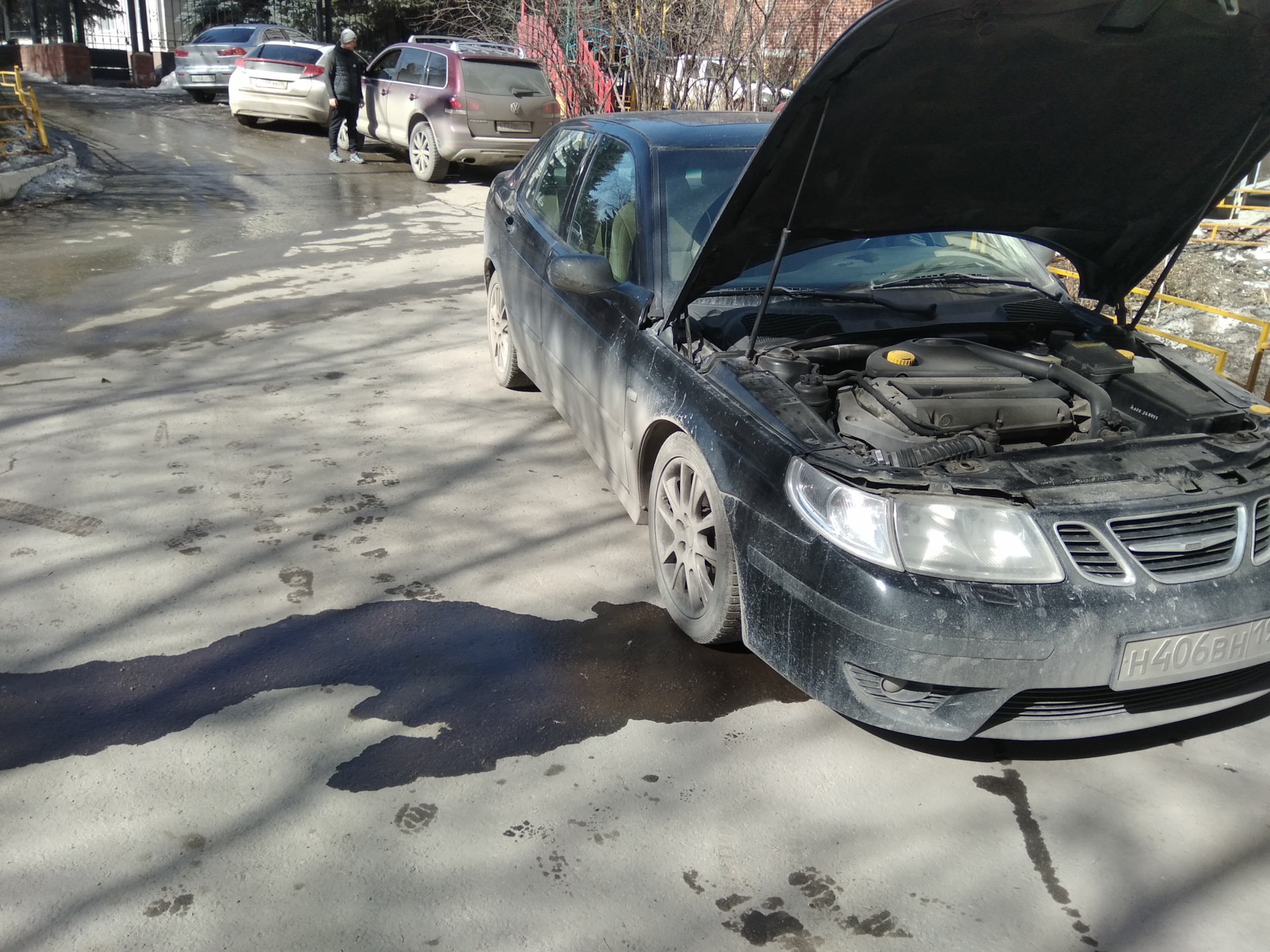

Следующее заслуживающее внимание событие только весной — потекла помпа. В лучших традициях SAAB — у дома, без неудобств в пути.

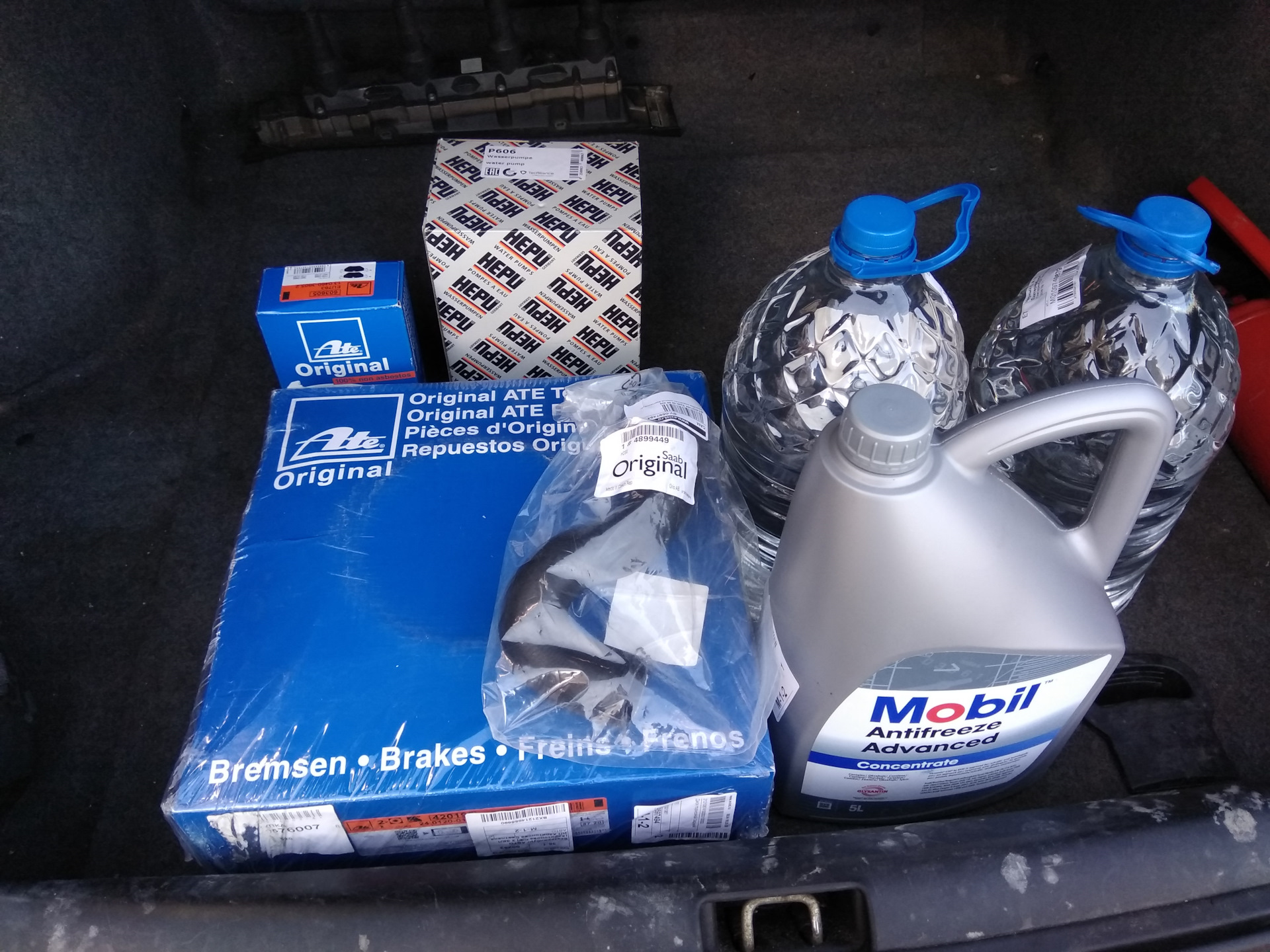

На замену взял Hepu.

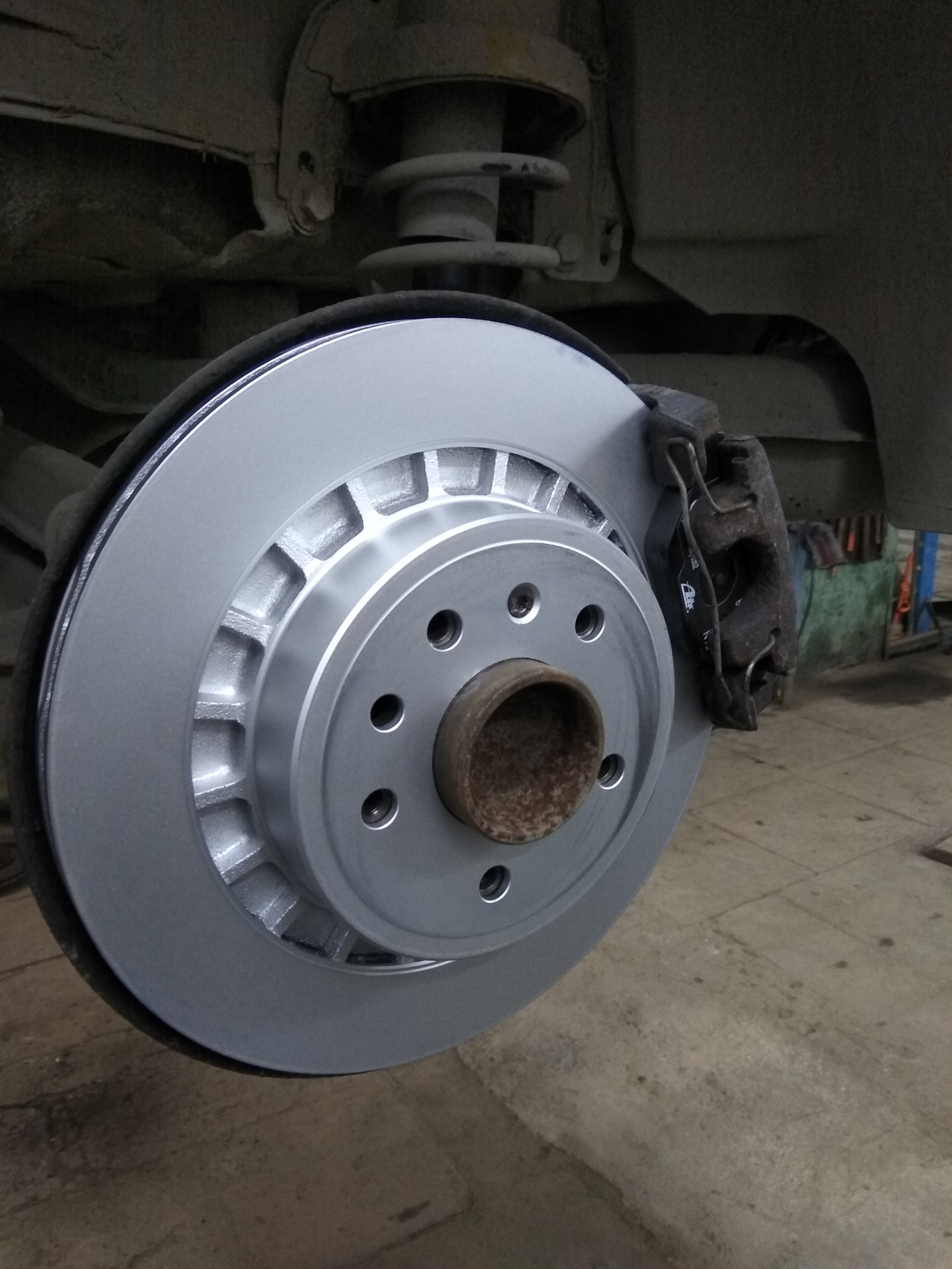

Попутно заменили уже подходившие задние тормозные диски и колодки. Тут ATE, цена кусается, но не знаю, что покупать еще, из более доступных аналогов ничего не внушает доверия.

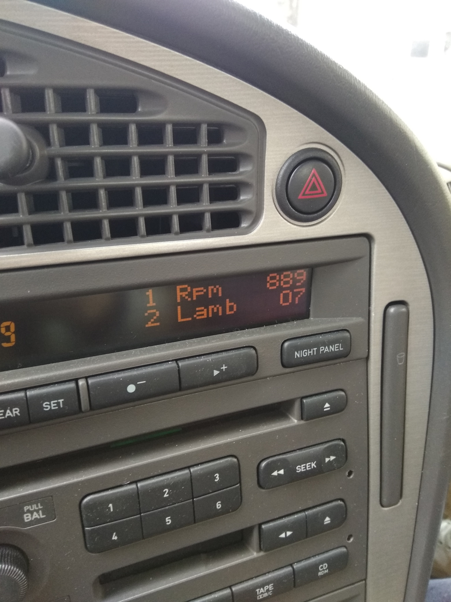

Случайно выяснил, что на Аэре открыт SID, ждал в машине и тыкнул одновременно две кнопки под сидом.
Если вдруг меня кто-то читает из несааберов — OpenSID это возможность отображения показаний датчиков двигателя и определенных параметров из ЭБУ на информационном дисплее.
В принципе, с моим саабом все хорошо по показаниям, ну почти) Но тем не менее, дурацкую привычку постоянно пялится в сид я уже приобрел.

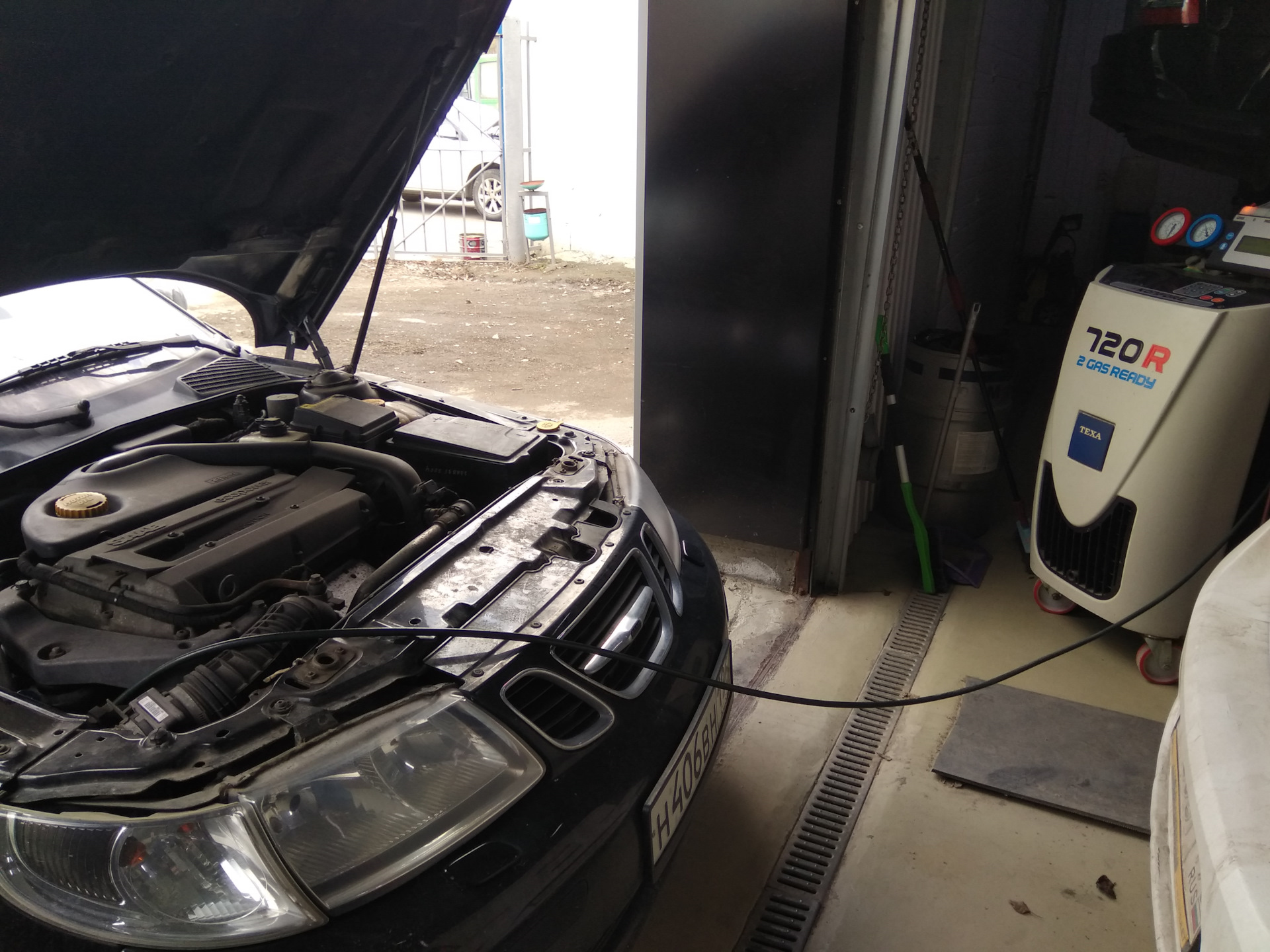

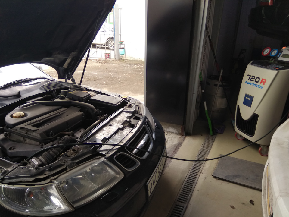

С приходом тепла выяснилось, что климат не морозит. Съездил заправил, система герметична, полагаю могло улетучится зимой, в морозы ниже -30.
