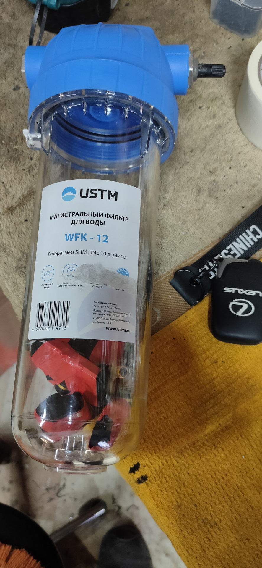

Я сделал так и все норм
это что такое?
поможет при отсутствии датчиков?
Это колба от воды, в ней все датчики с одной стороны заглушил с другой ниппель, накачал 3 АТМ, и закинул все это добро в багажник (возможно потребуется заново их же прописать, но это не сложно)!
Вот и все дела!
