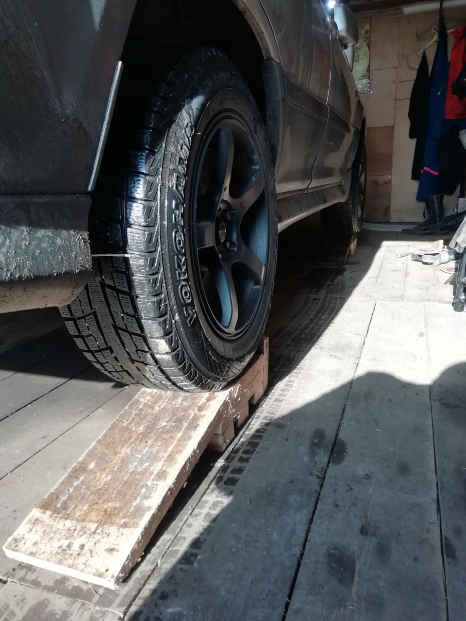

Скрип появился на холостых, оказалось траса скрипит, снял трасу промыл, почистил, смазал уплотнения, осмотрел катализатор и заодно промыл его, выпрямил подвески которые когда-то были загнуты, очистил под защитным экранами штанов, подварил в одном месте(секло после пламегачителя). Развал схождение сделал.

Где развал делаешь?
У себя в гараже.
О как. А как так?
По старинке, отвес Верёвка и Линейка www.drive2.ru/b/587220024410769640/
Нифигасе ты даешь :)
Пока в состоянии сам делать, делаю!
Блин, с домкратом ловко конечно сделано) такой маленький да удаленький гидравлический помощник)
Да в маленьким гараже больше и не надо!
