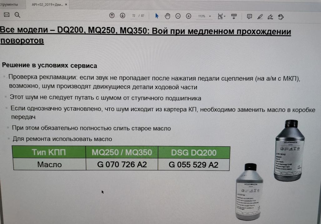

Пробег 146000 км. Заметил гул, вой при левом повороте на 90'. Записал видео и по кулансу заменили трансмиссионное масло в механической части КП. 1.7л. Синтетического масла G055529A2. (С завода идет минералка). Звук устранён.
Дополнение от 11.05.2022. Проехал ок.12 тыс км. Звука (гула) нет. Наверно повезло. Но на данный момент применение данного масла не рекомендовано производителем, т.к. якобы причина гула решается заменой планетарных и сателлитных шестерён дифференциала.

Стоить уточнить что масло с артикулом G055529A2 заливается в сухую DSG 7 (DQ200) ТОЛЬКО при наличии воя в поворотах. Если воя в поворотах нет то нужно заливать G055512A2.
А вообще масло G055529A2 которое залили автору используется для МОКРОЙ DSG 7 (DQ381), но в качестве официального устранения воя можно залить и в DQ200.
А вой при сбросе газа на второй, это нормально? DQ200
я ссылался только на скриншот и на то что мне сказали у ОД, они подтвердили только вой в поворотах, так же мне давно скидывали видео этого воя здесь и он не похож на звук который издает dq 200
Именно по этой рекламации и была замена масла в КП. Это официальная инфа от производителя. Только в не указана причина.
