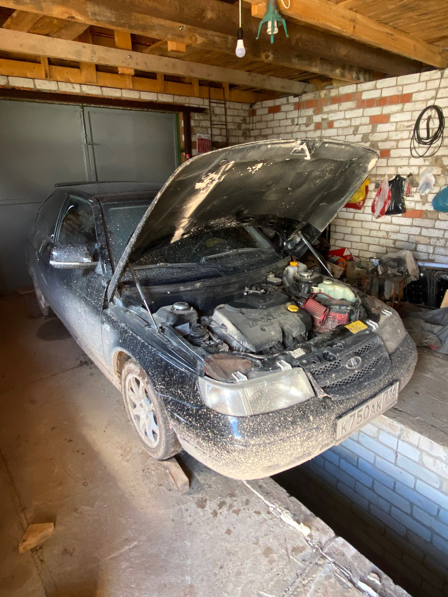

Друзья, хотел бы уточнить, кто мыл движки на ладах. Чего закрывать, чего лучше не мыть) Есть керхер дома. Хочу помыть, у нас тут в деревне очень грязно, Вся защита, все подкапотное в жесткой грязи.
Лучше помыть диэлектриком, но можно и обычной пеной мыть. После смыва, может натечь в свечные колодцы (если резинка на катушке слабо держит), это ничего, потом с выкрученными свечами покрутите стартером и все выскочит, ну и сжатым воздухом продуть все контакты и генератор, на самомойках воздух бесплатный, кстати. С осторожностью лить в район масляного щупа, если он неплотно прилегает, можно налить воды в поддон) А вообще — мойте смело, ничего страшного не случится.
Есть специальная диэлектрическая пена/шампунь ! Но мыл и без неё — просто в область фильтра воздушного, Аккума и горловин заливных не поливай керхером ! Ну и в целом поаккуратнее ! Вообще в твоём случае помыть стоит ! Но не увлекайтесь ) раз в год где то
Каждый год мою, никогда ничего не закрываю и не отключаю АКБ. Должно быть понятно, что не стоит лупить на прямую в разъемы проводки, генератор, заливать воздушный фильтр.

Мыл специальным шампунем для двигателей. Закрывал генератор и акб. И сразу после мытья заводил двигатель, давал немного поработать.
