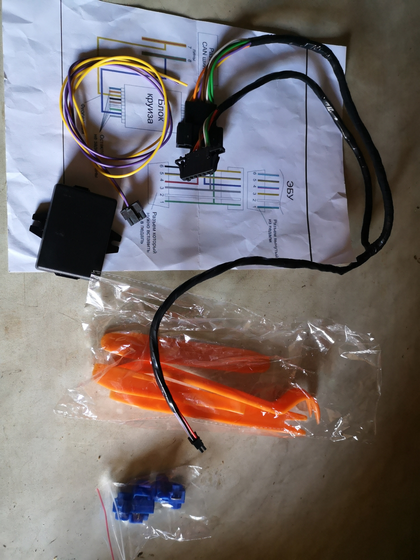

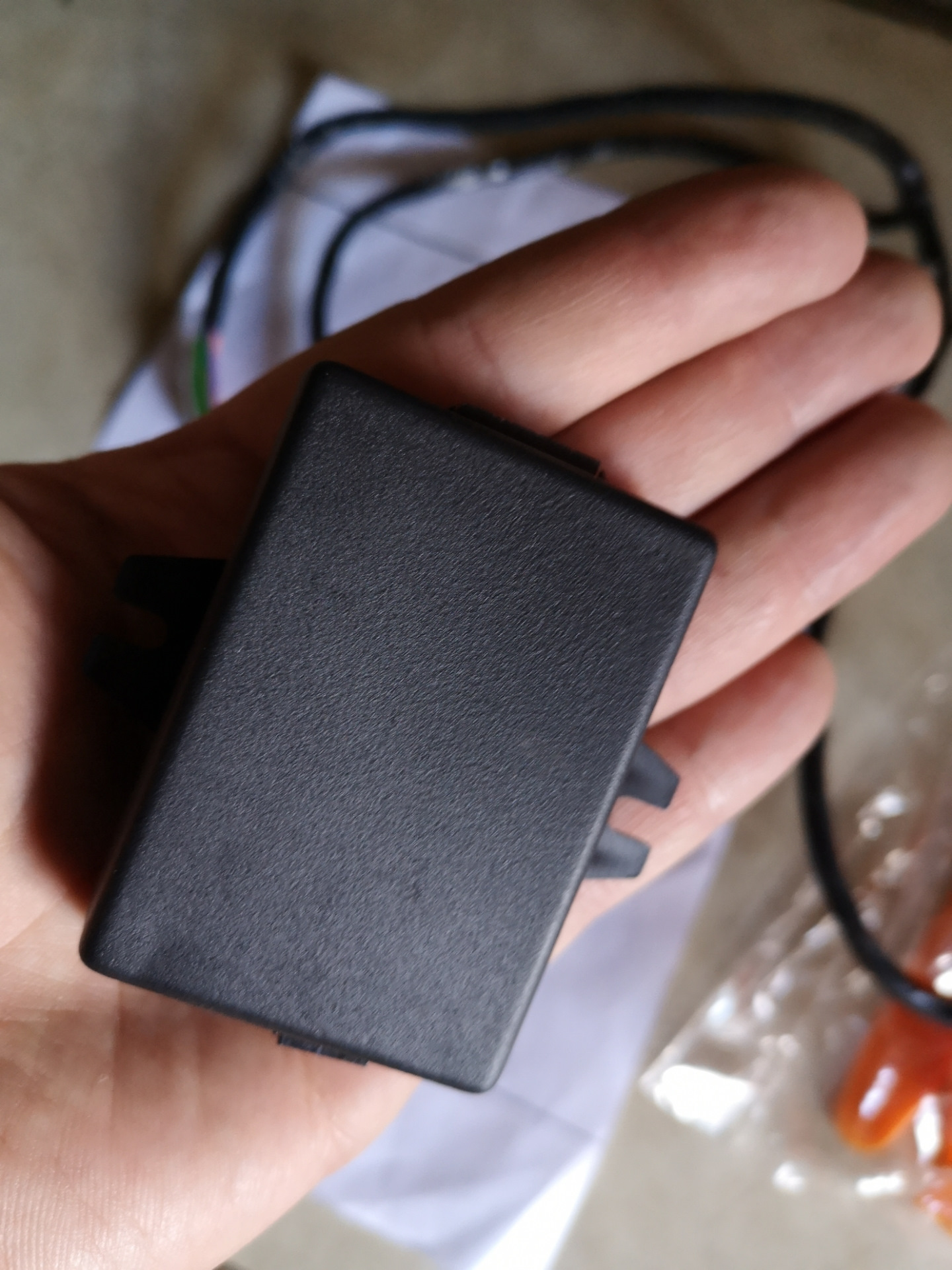

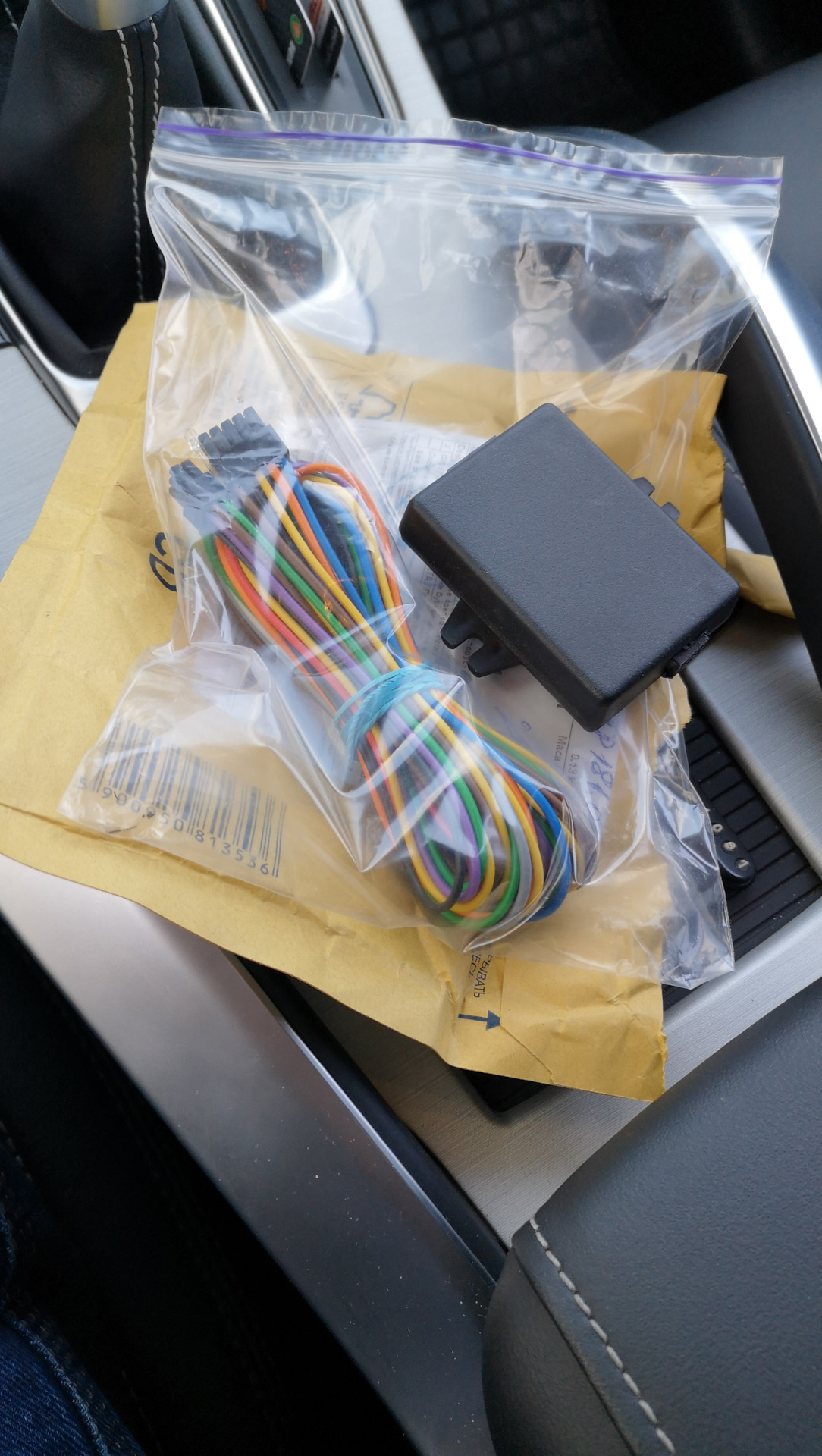

Ну, есть уже много информации на эту тему но ещё раз напомню что нужно.
1.меняем руль или ставим кнопки(Беларусь)
2 .заказать блок КК (Украина)
3.разъём на педаль(Китай)

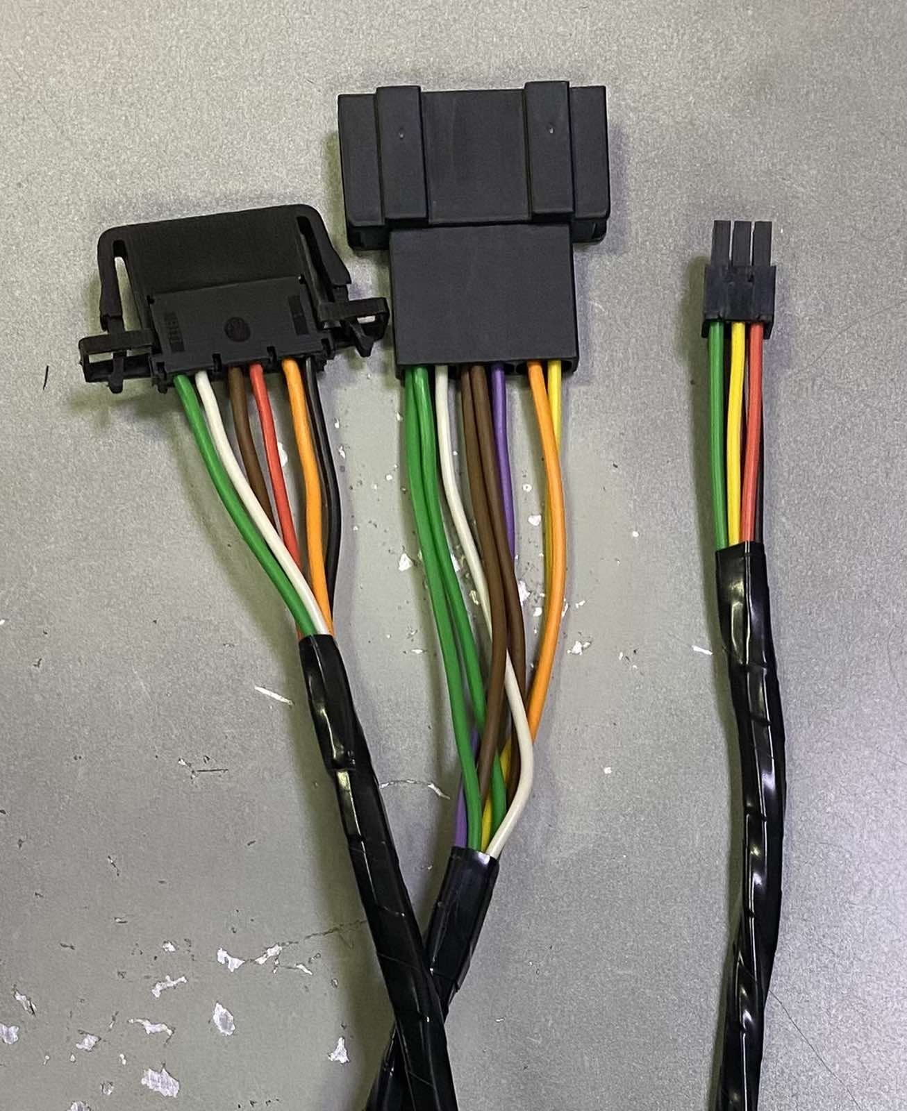

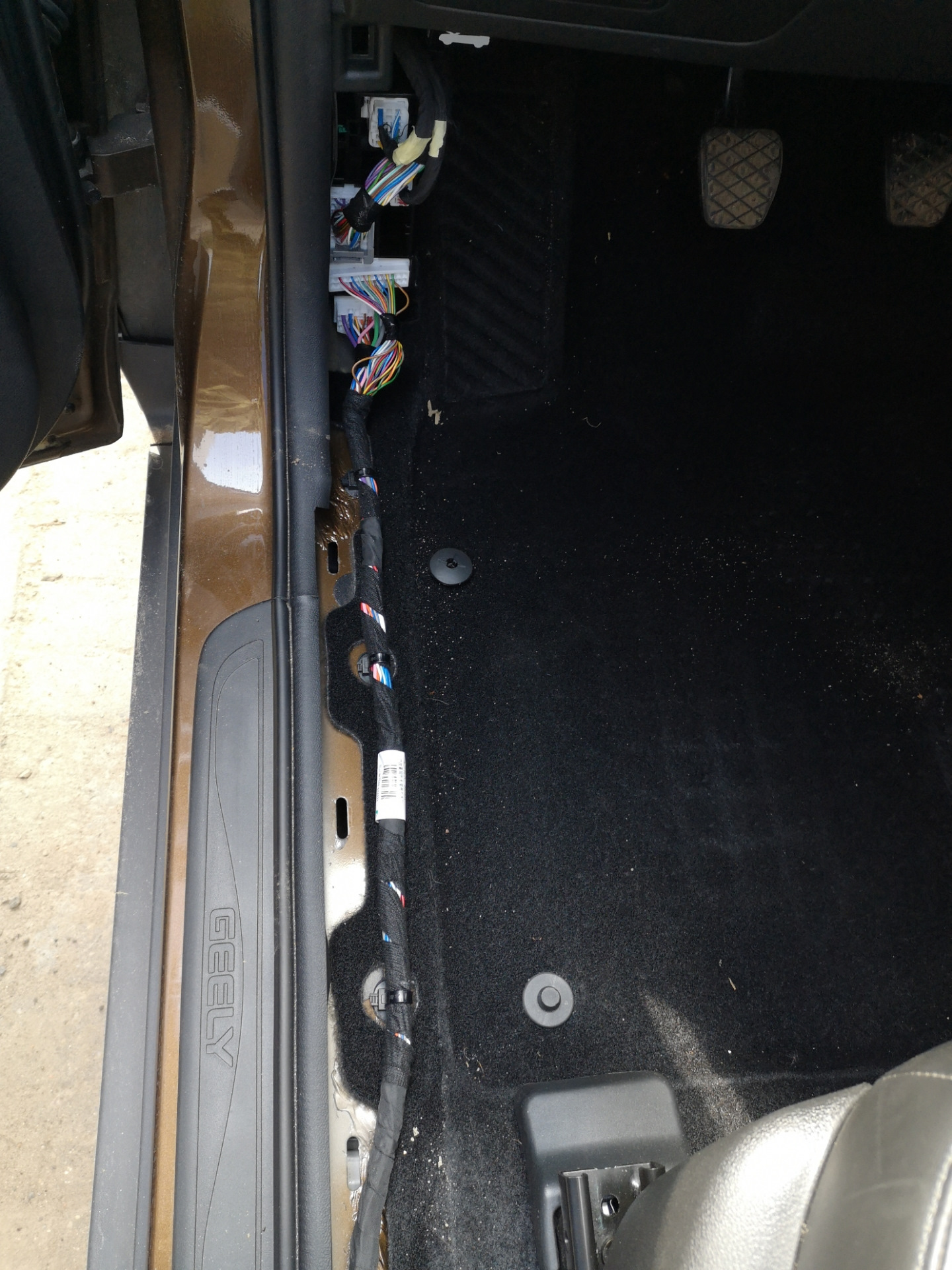

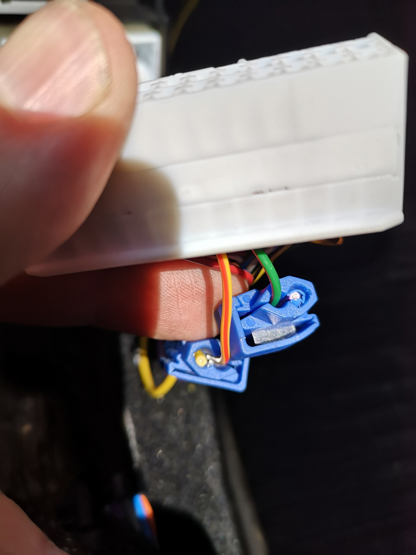

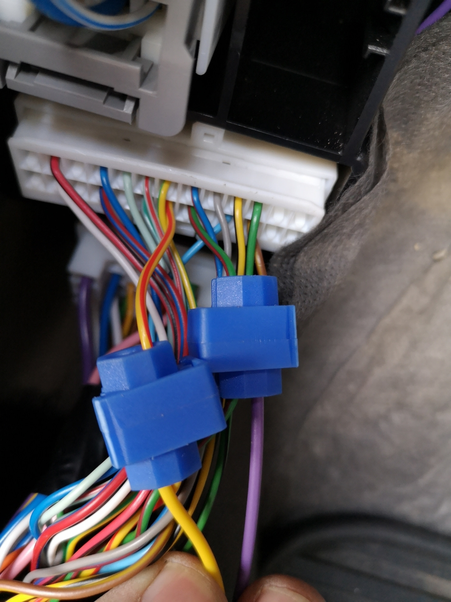

Руль я купил уже давно, блок КК примерно 8 дней шёл до Могилёва, разъём вроде 3 недели ещё купил 2 соединителя проводов в радиомагазине. В комплекте с блоком КК идут и провода, по схеме мне их собрал в кучу товарищ на работе. В принципе установка заняла 30 минут(больше мучался разлаживая провода) Теперь осталось активировать надпись на приборке.
Р. S. ссылка на разъём
BYR 19,963 11%СКИДКА | Мировой Золотой 6-контактный 1,5 мм Автомобильный вытяжной разъем для VW Polo Golf Audi Skoda Fabia электронный педаль акселератора соединитель 3B0972706 3B0 972 706
