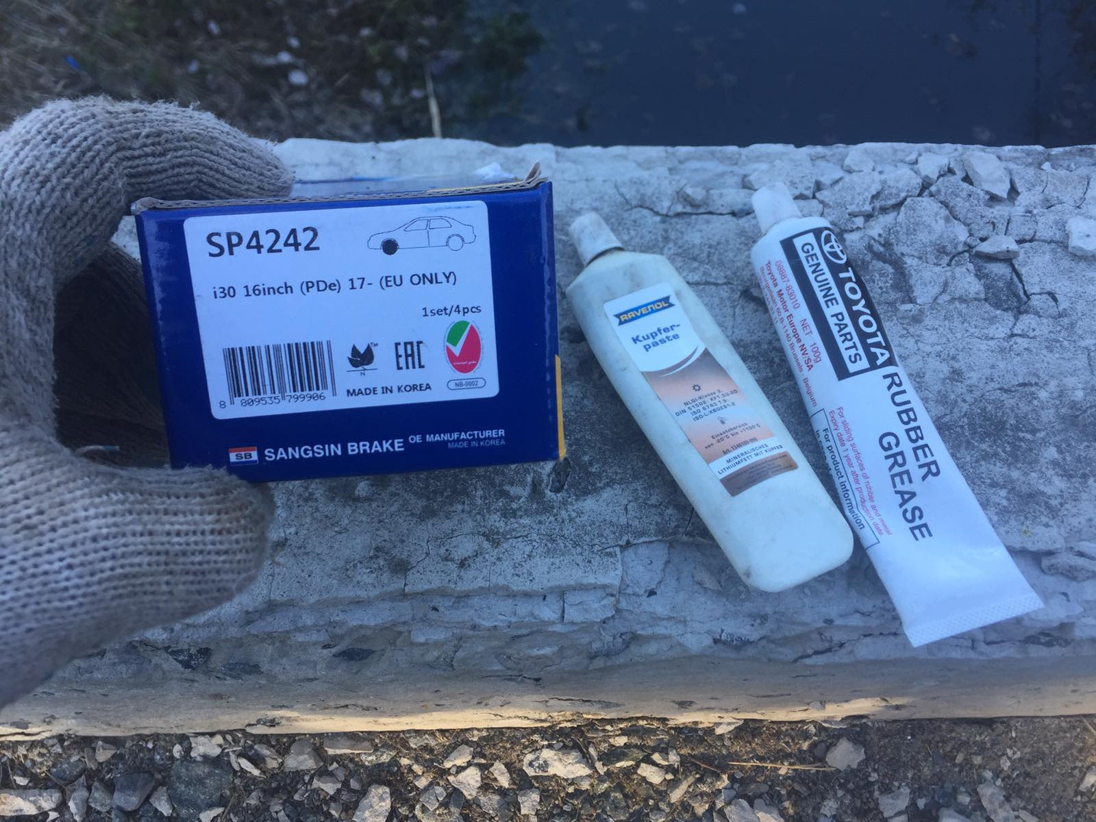

Давненько уже хотел заменить колодки передние, все откладывалось как-то, то одно то другое.
Собрался наконец.
Набор инструмента, очиститель тормозной системы.
Собственно сами колодки, медная смазка и смазка для направляющих от тавоты.

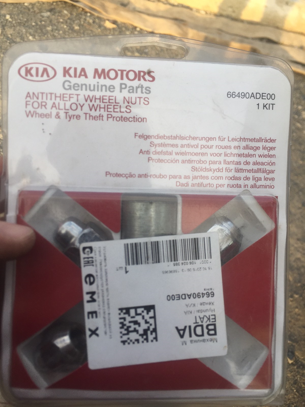

Ну и секреток прикрутил

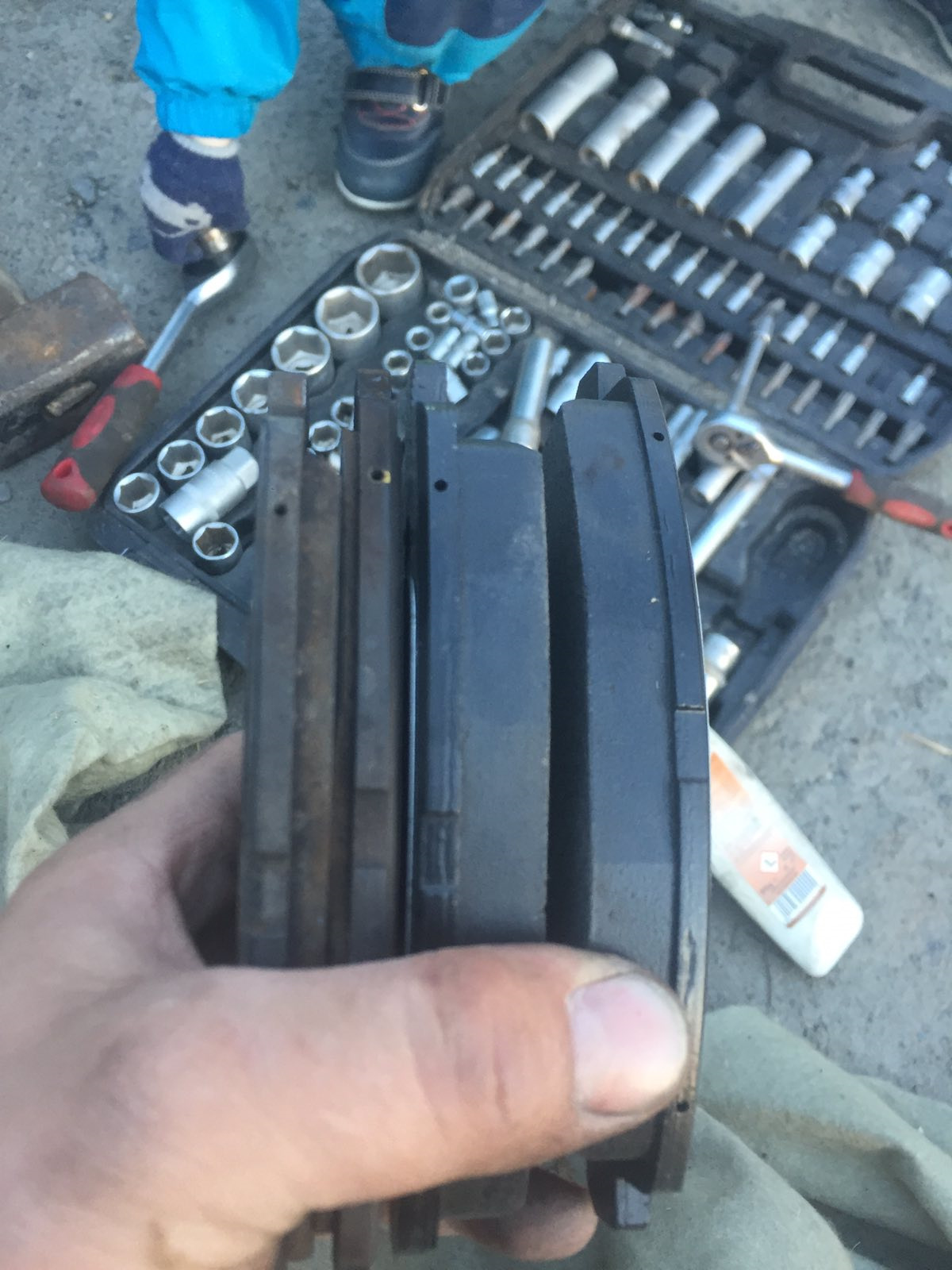

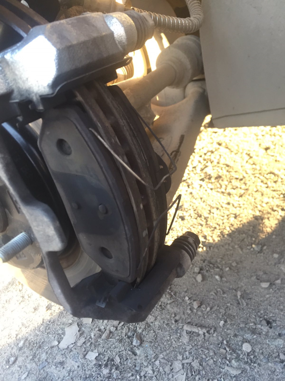

На точильном станке снял бортики (с внутренней и внешней стороны) с диска, замерил штангелем толщину = 24,5. Минимально на диске указано — 23 мм. Нууу, на эти колодки хватит, там уже буду новые диски и колодки брать, глядишь может и нормальные бренды появятся.
Задние тормозилки также снял, почистил и помазал.
Чтобы это сделать снимал трос ручника.
Из ключей домкрат + баллонный ключ (у меня крестом) также на 17 и на 14 головки ну и плоскогубцы чтобы стопор снять с троса ручника.
Крышку с бачка тормозной жидкости -открутил в самом начале, а вот проверить уровень в процессе — забыл, в итоге немного вытекло тормозухи из бачка, ну и грамм 20 еще шприцом откачал.
Прокачал тормоза, перед тем как тронуться с места, и в путь.
