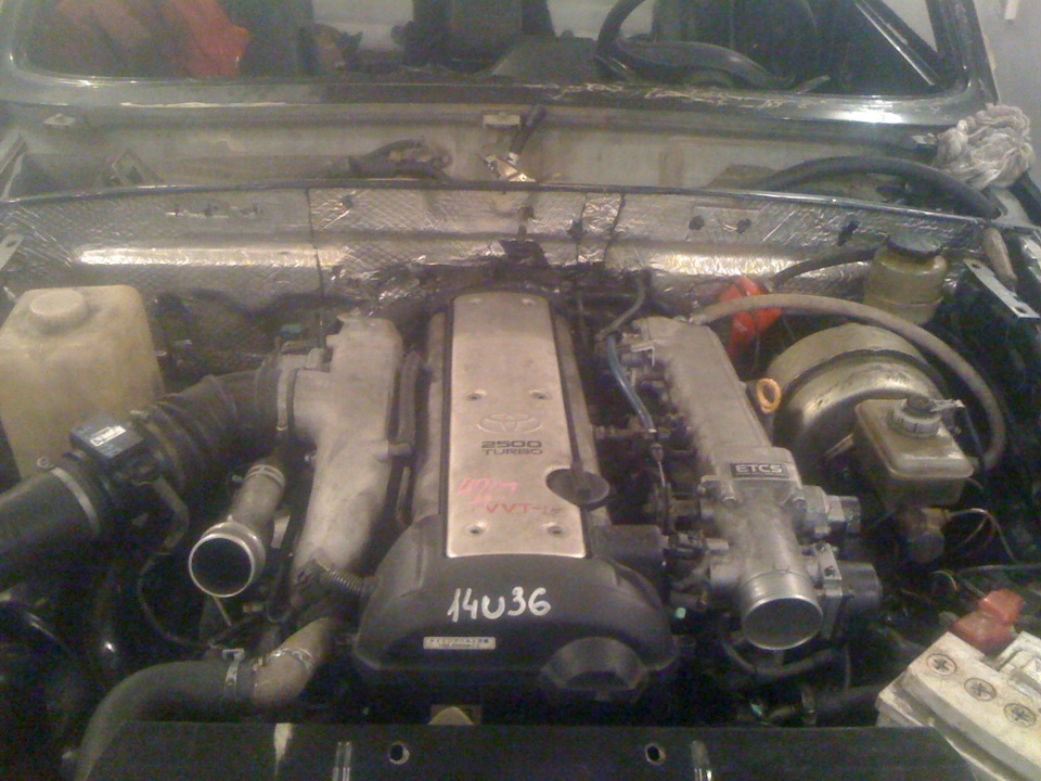

Потихоньку собираю свой турбо волгарь, поставил MAF, переделал шланг высокого давления гидрача и закрепил бачок, также сместил и закрепил радиатор, ну и еще по мелочи!
У меня на джейзете был родной шланг гура откусанный в конце, там оставалось 2 см. металической трубки. Волговский шланг крепится к редуктору металическим штуцером такого же диаметра что и кусочек металической трубки шланга от джейзета. Я просто сварил полуавтоматом этот кусочек и волговский штуцер под нужным углом и все, да и по длине как раз все подошло!

суппер. скажи. а вут-родной и не мешает ил ты его подвинул?!
Да вут родной залез, зазор где-то сантиметр между двигателем, при желании его можно еще отодвинуть
а ДМРВ был в комплекте с двигателем, или отдельно покупал?
Датчика не было покупал по интернету
а чего не снял вязкомуфту?
Хочу ее оставить чтоб охлаждала

сфотай шланг гура или раскажи как делал и из чего?
а радиатор волговский остался ?
Да родной, потом будет заменен на трехрядный медный производства Оренбург.
а охлаждение радиатора какое будет точнее чье?)
Охлаждаться будет джейзетовской вязкомуфтой, к ней еще сделаю диффузор чтобы лучше охлаждала.

И как охлаждает? Нормально?
Стрелка температуры стоит по середине как вкопаная в любую жару !
А если мотору просраться дать?
Сколько не давал ему просраться, стоит как вкопаная, радиатор родной не 3х рядный, так что не жалею что муфту оставил!
всё отлично, на своих местах, только выделяется наш российский позорный вакуумник, надеюсь в планах его замена есть ?
Да вот думаю поставить АДС чтобы ничего не переделывать.
АДС ?-тьфу! Марк 2 минимум!
Красава. Когда запуск?)
Первый запуск уже был, второй будет когда все доделаю.
