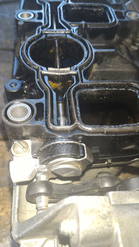

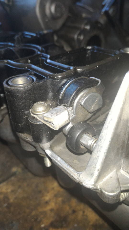

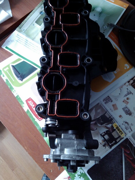

Вот замечательный фотоотчет по решении проблемы на моторе CBAB

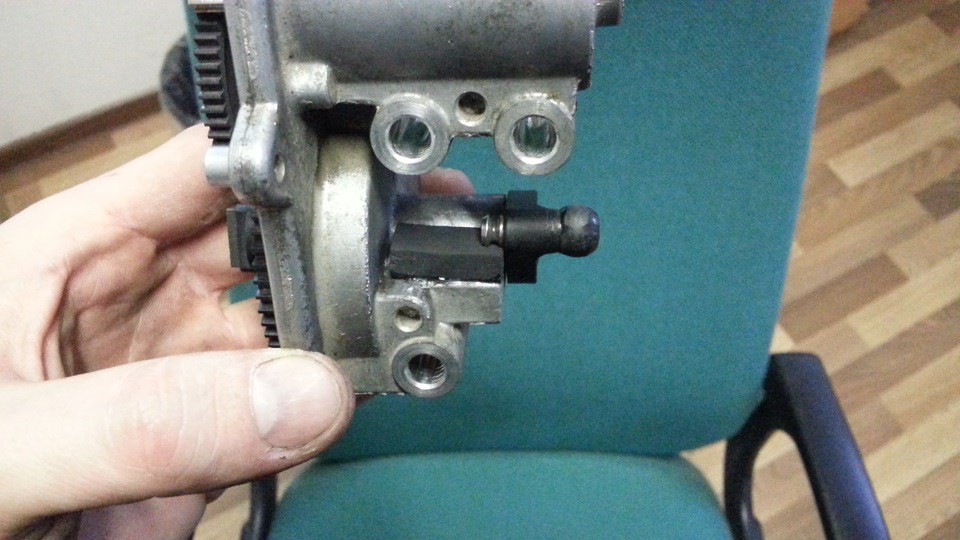

В этом отчете все понятно, и решение проблемы стал болт, врученный в корпус, сыгравший роль своеобразного стопора. Я считаю этот метод самым эффективным и понятным. + вы экономите n-ю сумму денег ( это порядко 15 тыс. росс. рубл.) — которые можно пустить на более весомые проблемы( если они конечно есть)
Обычно грязь во впускном коллекторе выглядит так чистка и всемогущий болтик;)
А вот боле подробные фотографии клаЦ
Так же как вариант, можно поставить ограничитель под тягу как на фото.
Еще проблема может быть элементарно из-за слетевшей тяги…или если она просто напросто станет криво!
Так же есть видео, для того чтобы было понятно. Спасибо автору видео, очень хорошо объяснил и показал.

В моем случае было так. Загорелось ошибка Чек. Ездил с ней месяц. Достала лампочка это гореть. Заехал в гараж и почистил весь впуск, вместе с егр и дросс. заслонкой которая под егр. У меня вкручивать болт не понадобилась, так как родной ограничитель пока еще целый. Так что обошлось обычной чисткой. После того как собрал все обратно, стравил воздух из системы. Завелся. Заглушил, и пошел проверить показания датчика, сколько он выдает вольт . Показала 0,5 В … Как и должно быть. Про это — все описано в этом отчете читаем пост №2. И все… пару раз машину завел, заглушил… и все Джеки Чан пропал)))))
Советую сделать это каждому, т.к если закоксовываются заслонки, то есть вероятность что послизывает пластмассовые шестерни, и потом придется ломать голову как сделать. Снимать там все элементарно. Не бойтесь завоздушить систему. Т.к когда будете ставить все обратно, просто стравите воздух с форсунок ( тоесть не сильно зажмете гайки на форсунках, и будете маслать двигатель пока из под трубки которая идет на форсунку не пойдет солярка без воздушных пузырьков. Полилась, зажали, и следующую открутили, спустили воздух, зажали. То есть все элементарно. )

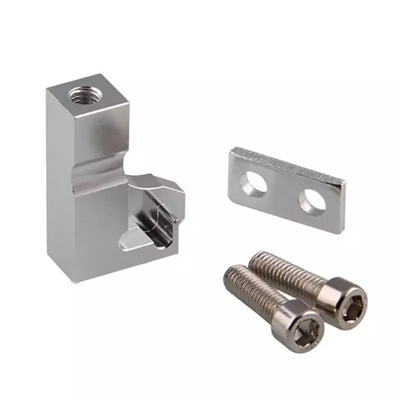

Заказал на алиэкспрессе такой фиксатор, там он называется " р2015 ремонтный кронштейн"ставится за 5 минут, ошибка пропала. Надеюсь кому-то это поможет, нашел его случайно, стоит копейки.
Проще программно отключить!)
Ага за бабки всегда все проще.
sdmittriy
как оно ставится? разбирать\снимать что-то надо?
Это оно ? Только для пластика говорится, а если алюминий?

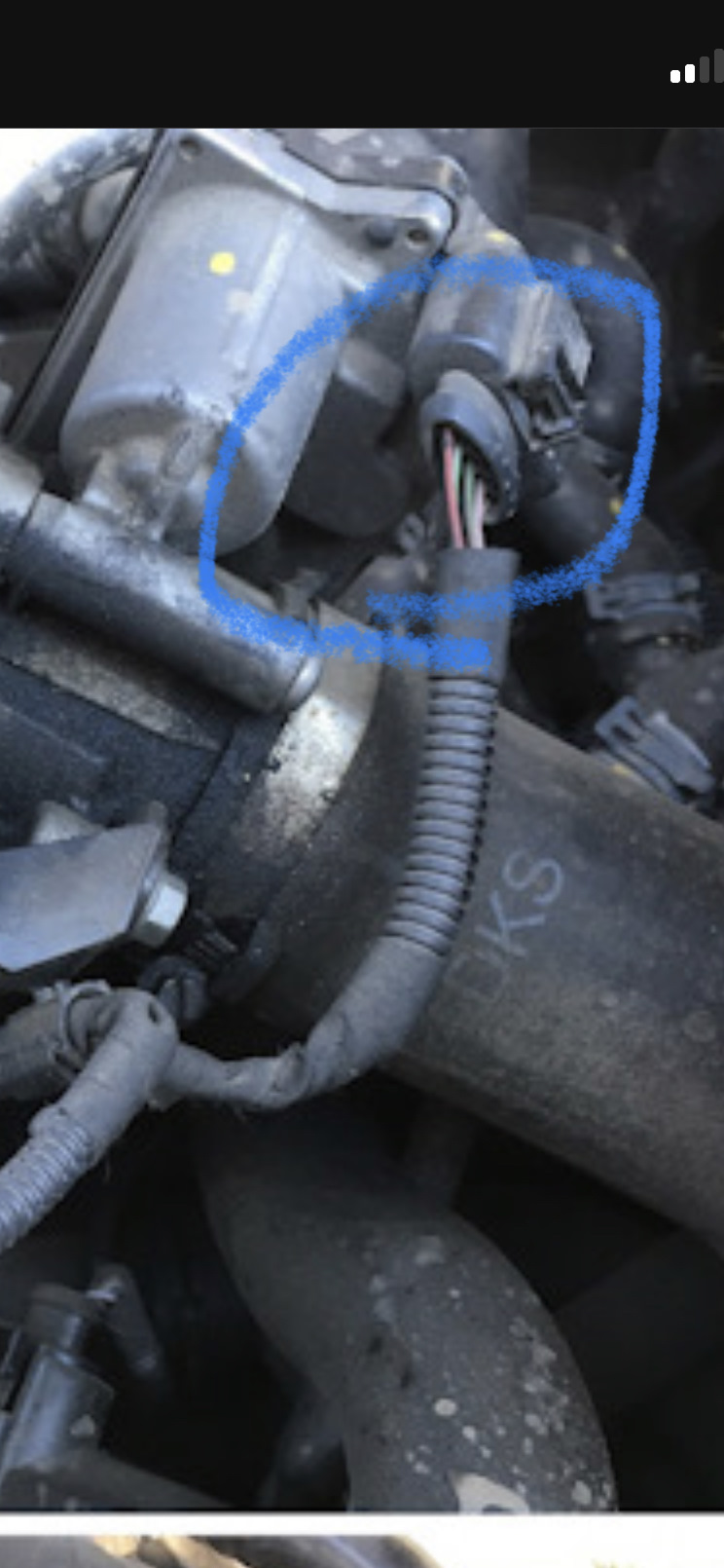

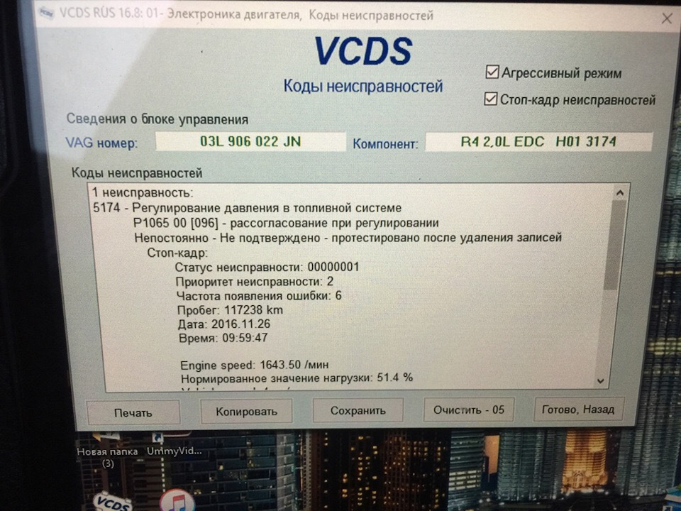

Привет вот сделал я все как было сказано но вот следом вышла ошибка
что за мотор? все правильно сделал? нужно смотреть что за ошибка…
Caga ошибка на фотке
это бенз?
Дизель 143 лошади
Андрей, честно не знаю чем помочь. Да и если честно, у меня уже как месяц загорелась ошибка снова, и поеду в ближайшее время поудаляю все к е****ни фени)))) егр.сажу…заслонки…чипану) и забуду про эти ошибки )))
А у меня вот запара с давлением п***** может что не так сделал думаю опять все разобрать посмотреть
просто если у тебя до этого не было такой ошибки, значит скорее всего при сборке что то сделал не так… ну это нужно снимать смотреть… я вот не хочу больше в эту жопу лезть, поеду все удалю )

вот когда снимешь, тогда и будешь смотреть! Самое главное если с точился упор пластиковый( во впускном коллекторе), то шестеренка будет переоткрывать заслонки …и тогда будет гореть ошибка. Там на фишке, которая идет на впускной коллектор, 5 проводов, 2 толстых, и 3 тонких, надо померить напряжение на тонком, который по середине, между этими 3 тонкими. Только на включенном зажигании. Если будут меньше 0,5 В то смело снимайте, и вкручивайте болт ;) Удачи)

Может кому то будет проще сделать как сделал я. Мне кажется так легче. Заслонки встали вертикально.))
toxa26
+100)))
Вот как выглядит моя доработка. Пластинка-упор сделан из алюминия и прикручена к коллектору болтиком с гайкой М4 вместо штатного самореза.
