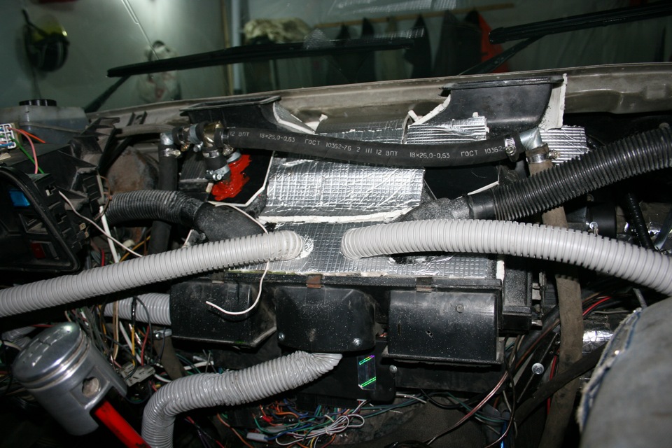

как то раз открутил крышку с расширительного бачка и замел что на ней есть грязь и мусор, значит в блоке грязно, а это привело к тому что печка которая теперь от ауди стала плохо греть.

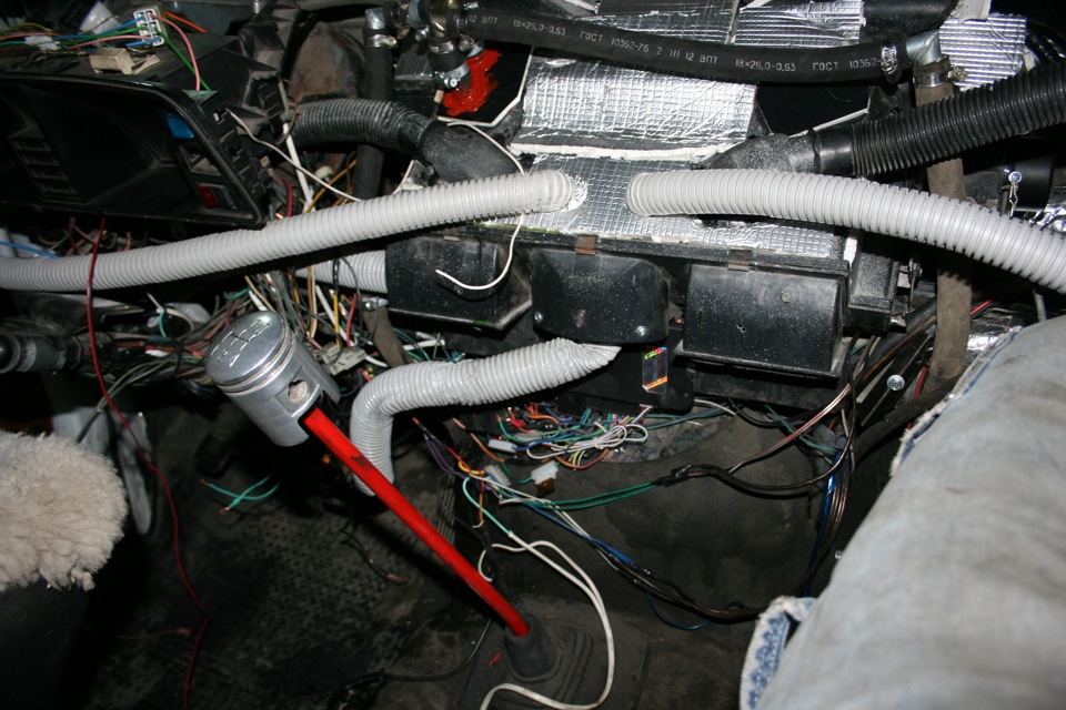

сегодня разобрал печку, вскрыл ее и как и должно было произойти она забилась. в родных печках нет лапши и в т-4 кстати тоже нет как я понял, изучая печку в магазине, и это наверно не спроста. для меня тоже оказалось оптимально выкинуть лапшу (ох и грузи там было просто караул) в последние дни из нее просто дул холодный воздух, благо дополнительная есть. ну вообщем выкинул я лапшу промыл прочистил и собрал все на место, правда немного модернизировал воздуховоды (фотки позже). как оказалась печка у меня старого образца и там все воздуховоды были сделаны таким образом что тепло шло или в ноги или на стекло, а в боковые дуло на прямую с улицы (я эти дырки заглушил на старых фото это видно) а теперь добавил гофры чтоб теплый воздух дул на боковые стекла, а то постоянно затягивало когда мороз. и на ноги пустил, а то когда дует на ноги греется голень а ноги так и мерзнут, направил гофры непосредственно на педаль газа и сцепления. короче все собрал и с работы домой бал очень обрадован тем факто что печка стала греть очень даже хорошо даже наверно лучше чем родная, результатом очень доволен.

да, печка с ауди без лапши (выкиул)
а что такое лапша то?
это в каждой трубке еще спираль воткнута типа как маронина закручена
ааа, видел такое, спасибо… а зачем она вообще нужна известно?
ну типо жидкость из за этого больше саприкасается с сотами и больше отдает тепло, но у меня много грязи в блоке так что забивается быстро поэтому выкинул, но тепла предостаточно, вторую печку почти не включаю после переделки
