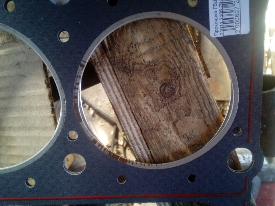

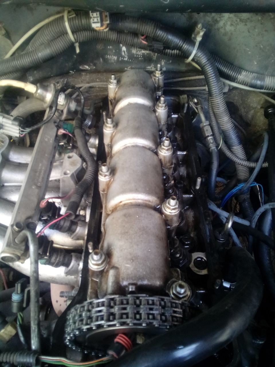

Всем здрасти, кто читает эту запись. Месяц назад я писал о регулировки клапанов, которая не дала положительного результата. За это время состояние Нади стремительно ухудшалось и я решил разобраться в чем же дело. Были подозрения, что прогорел клапан, тем более они были все зажаты. Решил я поставить голову с семечки, тем более она "распилина", нужно только маслосъёмные колпачки поменять.

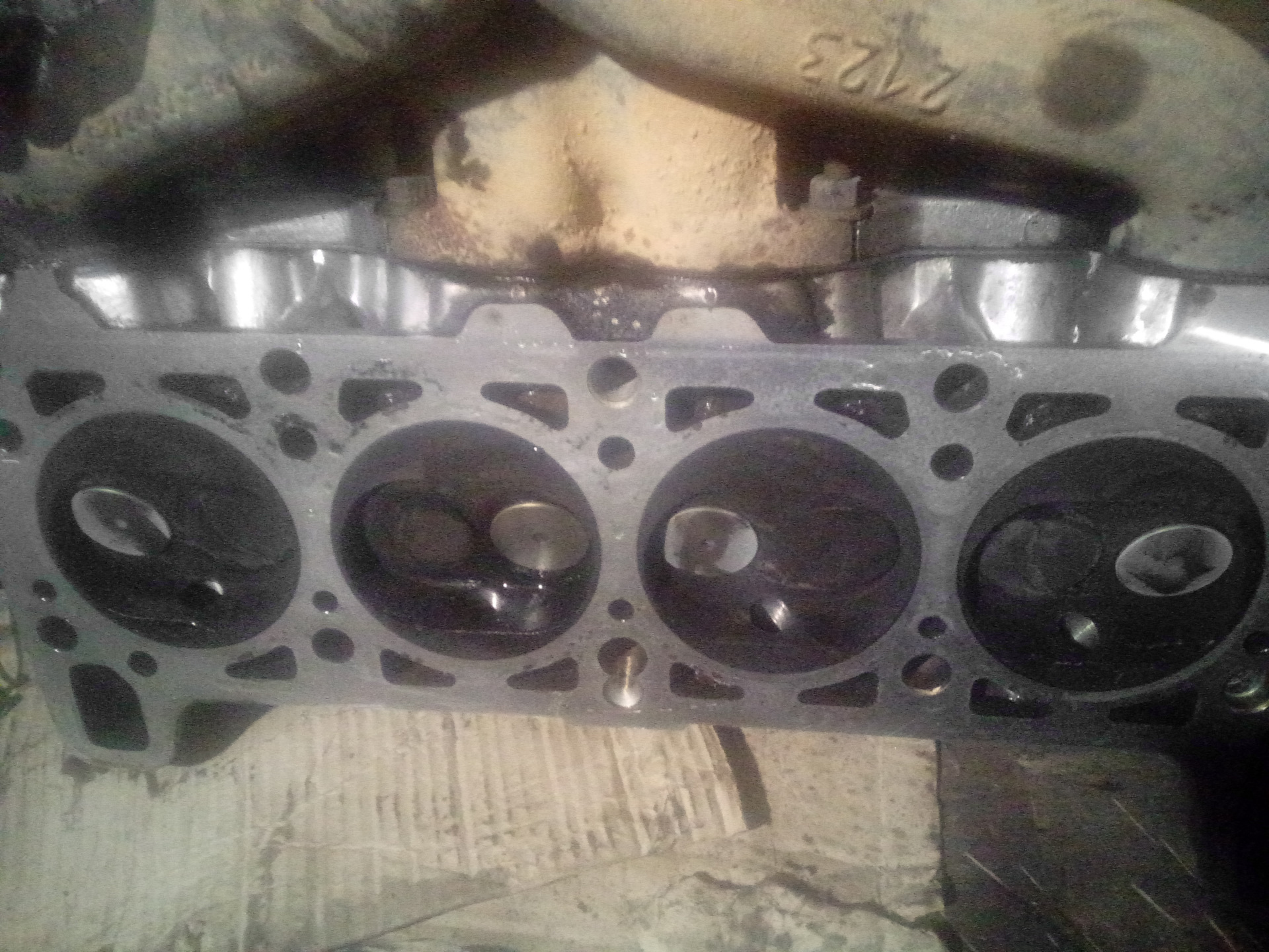

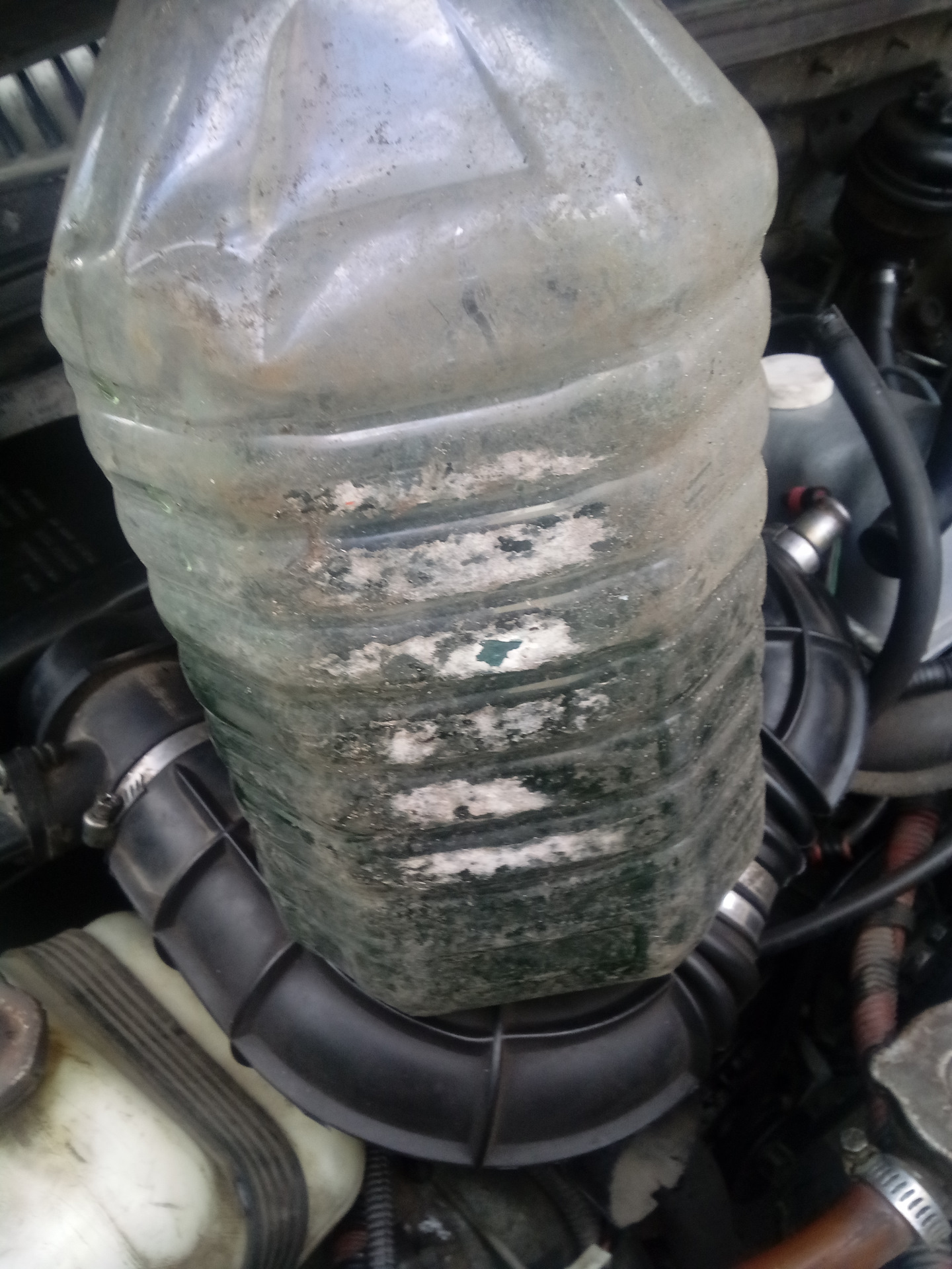

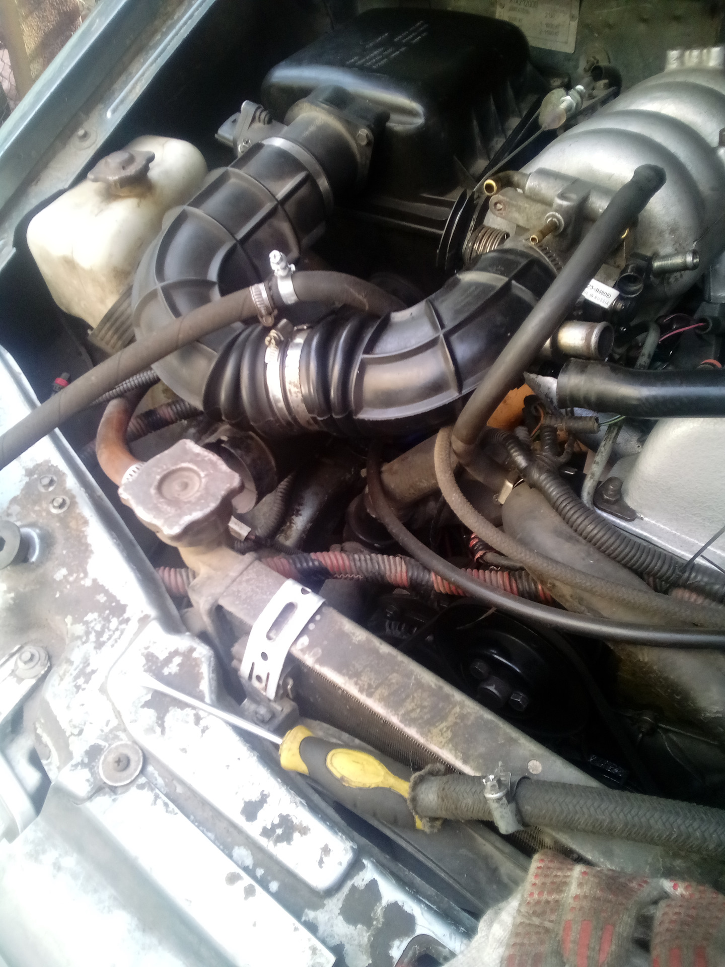

Снятие ГБЦ начал как положено с сливания ОЖ . Снял корпус ВФ с патрубками. Затем снял патрубки подогрева дросселя и к правому по ходу авто подсоединил шланг который опустил в бутылку 5 л, и дунул во второй патрубок который подсоединён к тройнику ГБЦ над натяжителем цепи.

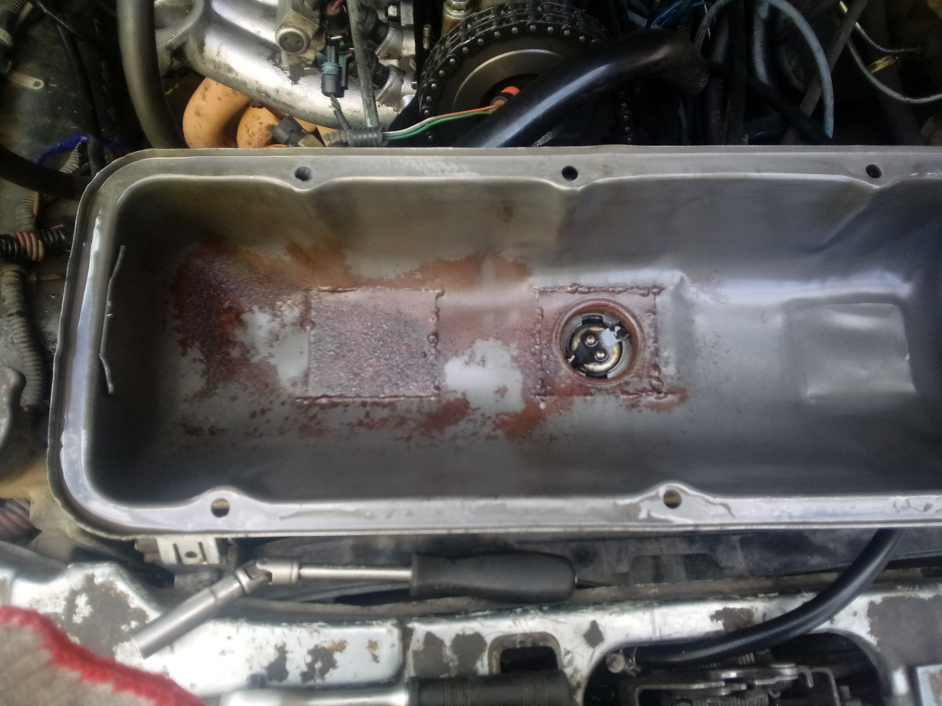

Этого было в полное достаточно уровень ОЖ в блоке опустился до уровня обрати печки. Сняв ресивер, обнаружил масло на его стенках и стенках выпуска, хотя патрубки вентиляции картера сухие.

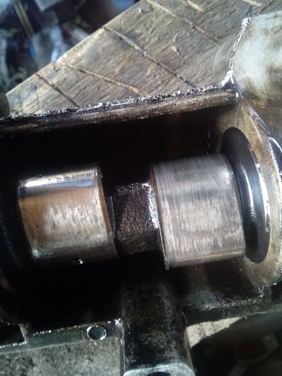

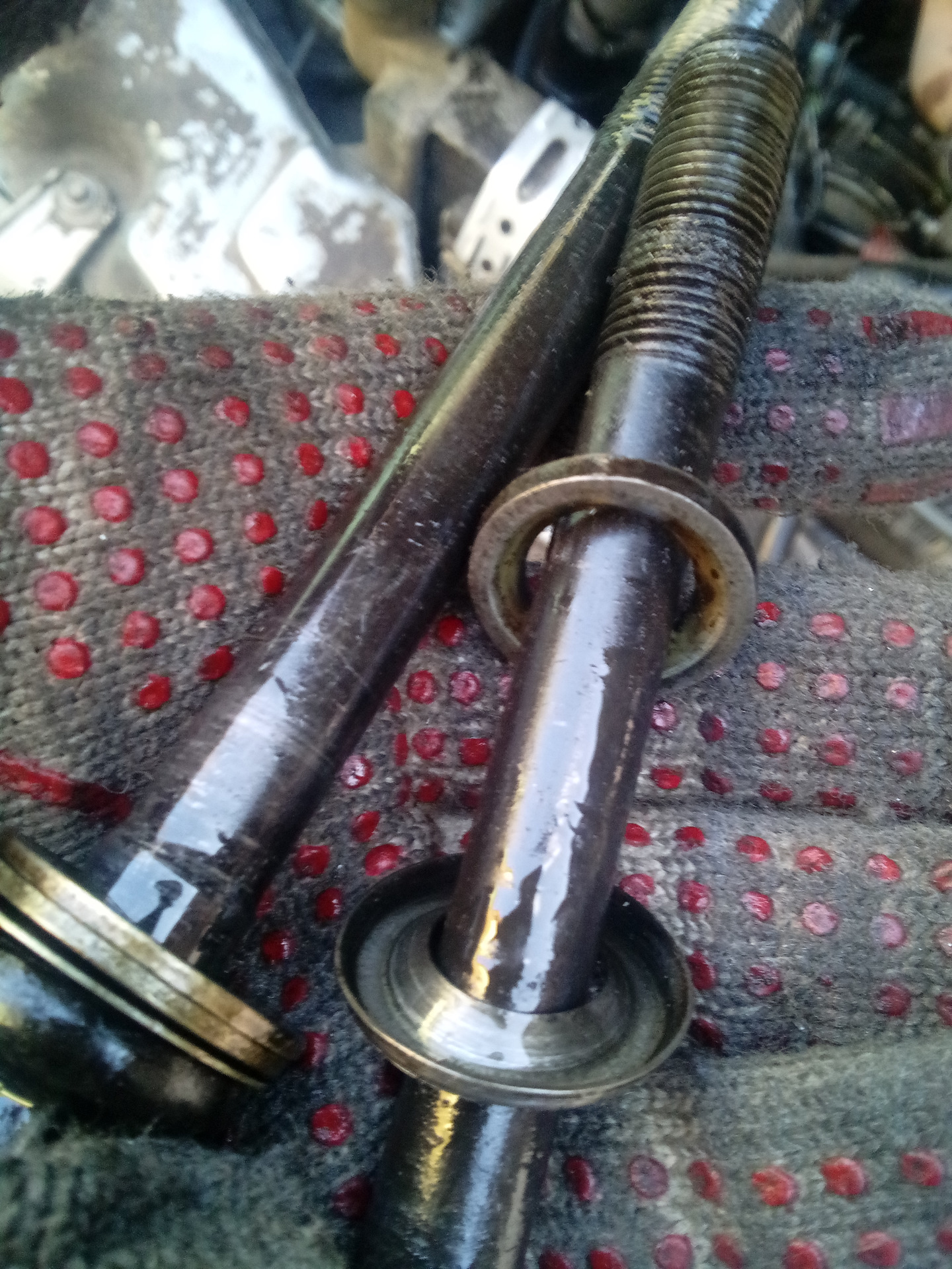

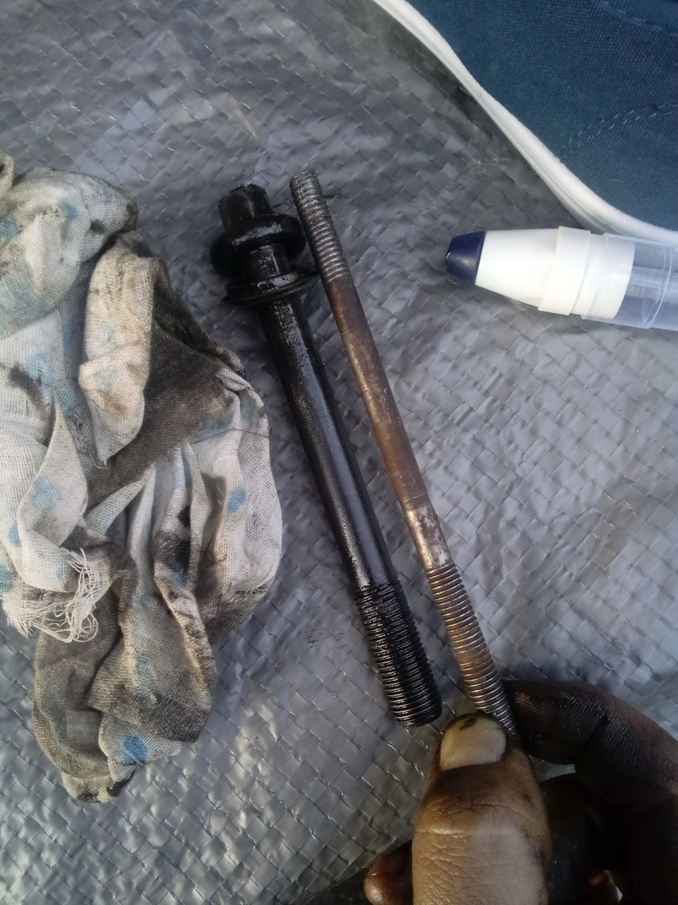

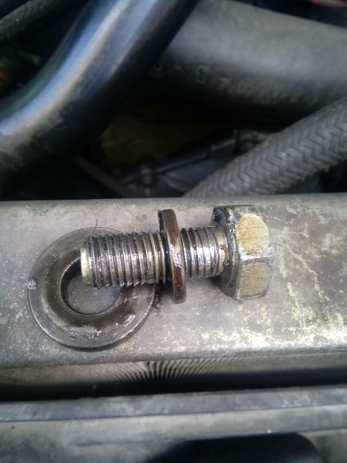

Вместо контрящей шайбы- грайвер, и болт не слабо потянут, в начале резьбы видна ёлочка.

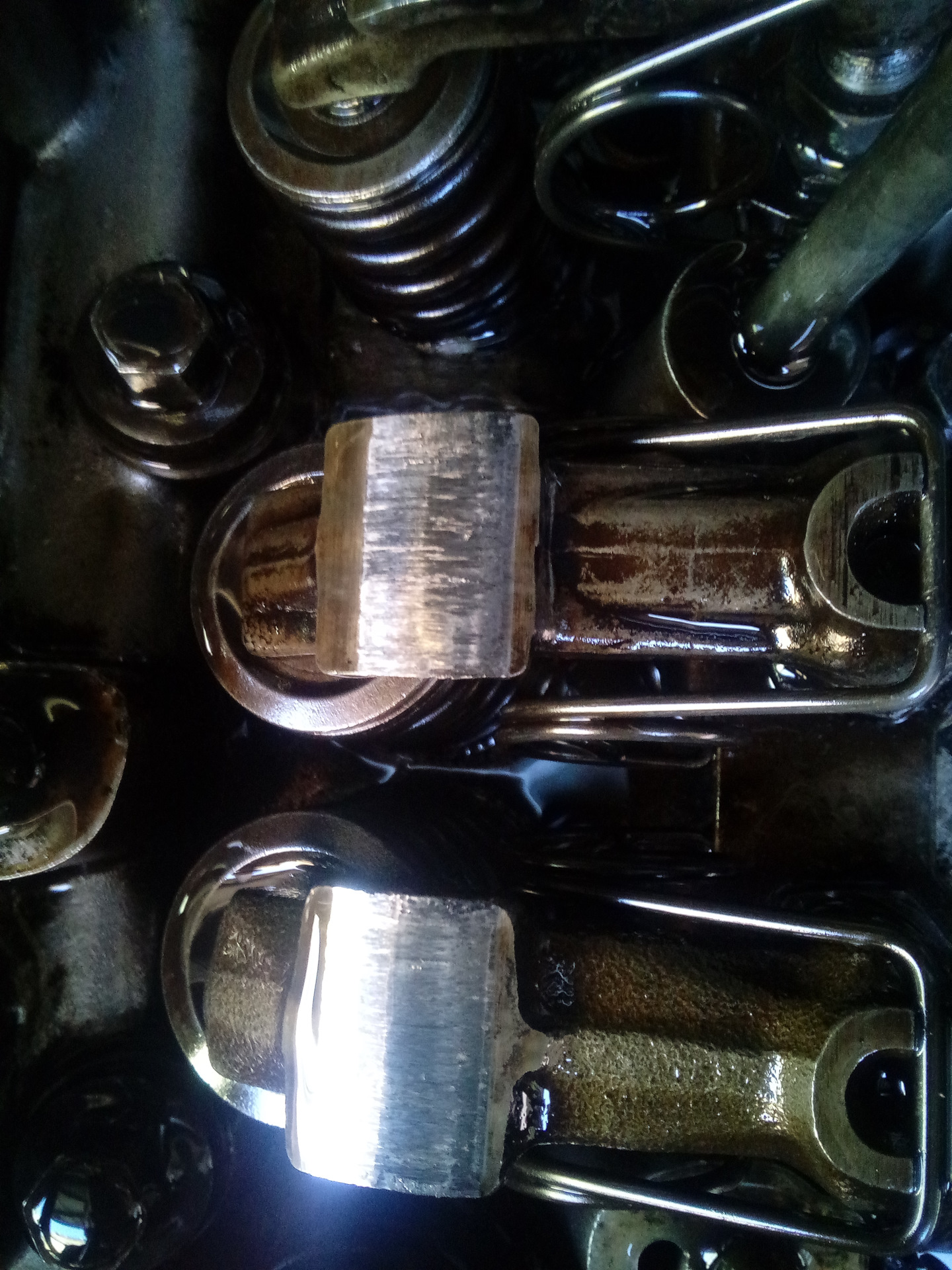

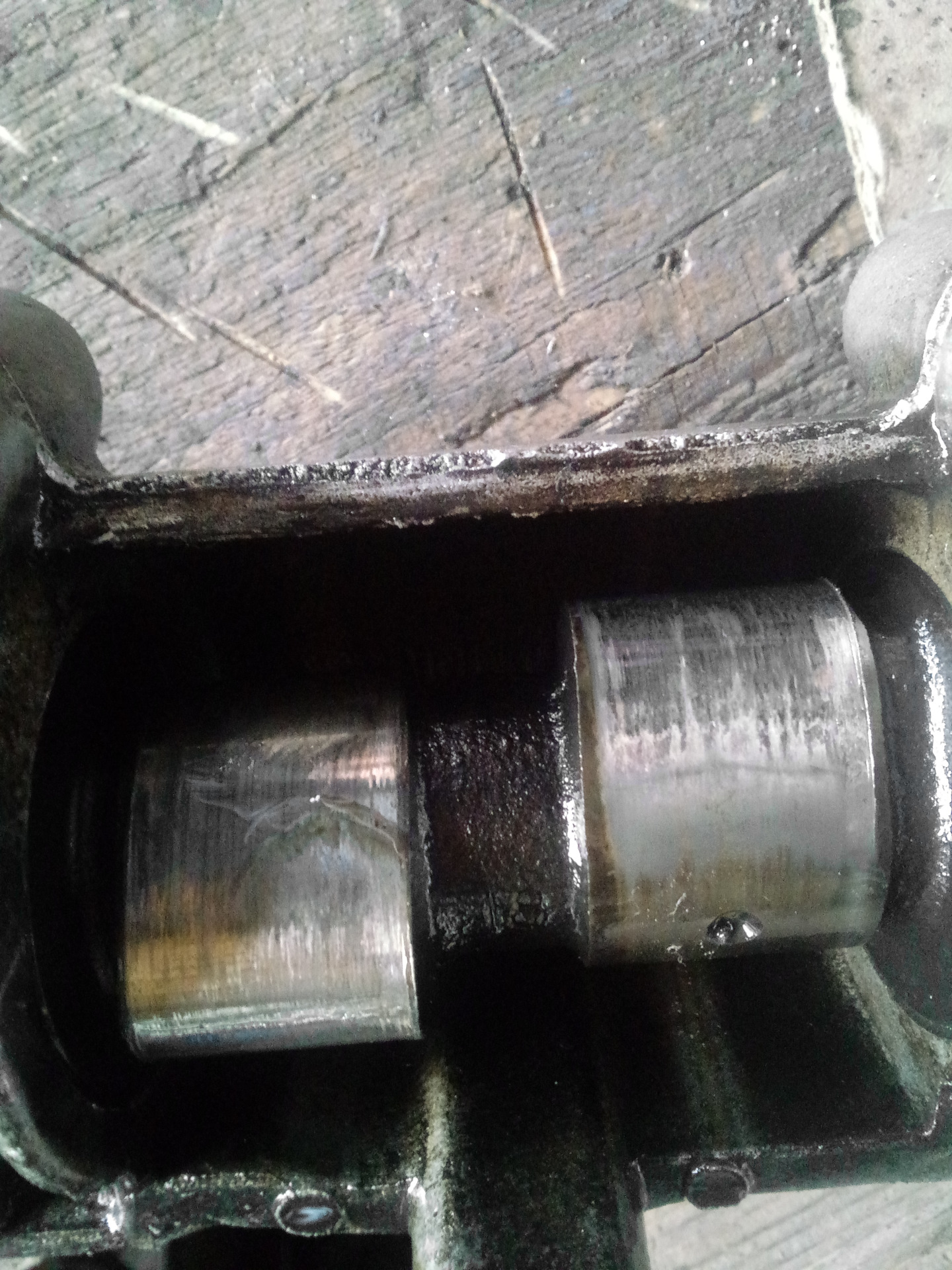

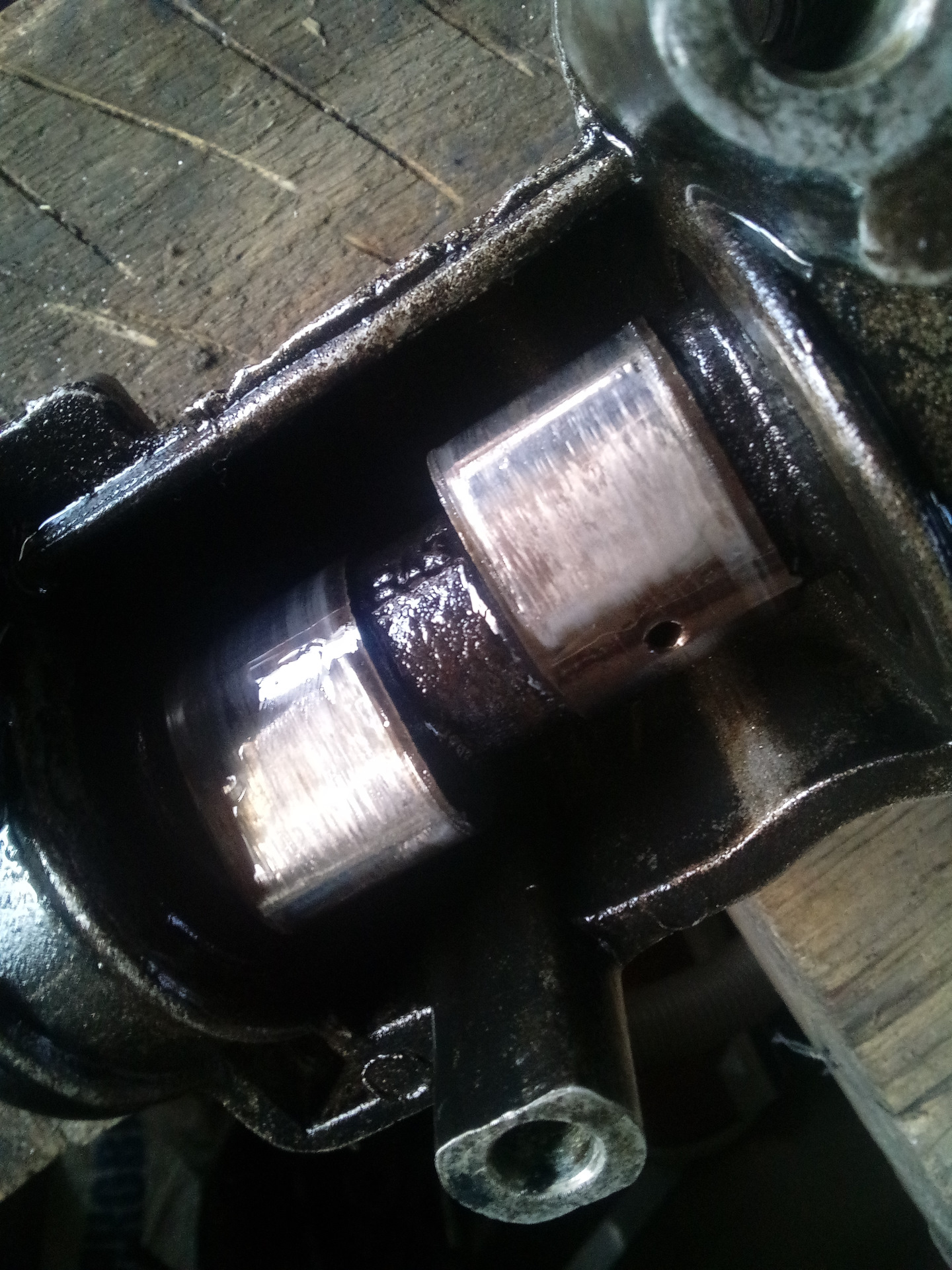

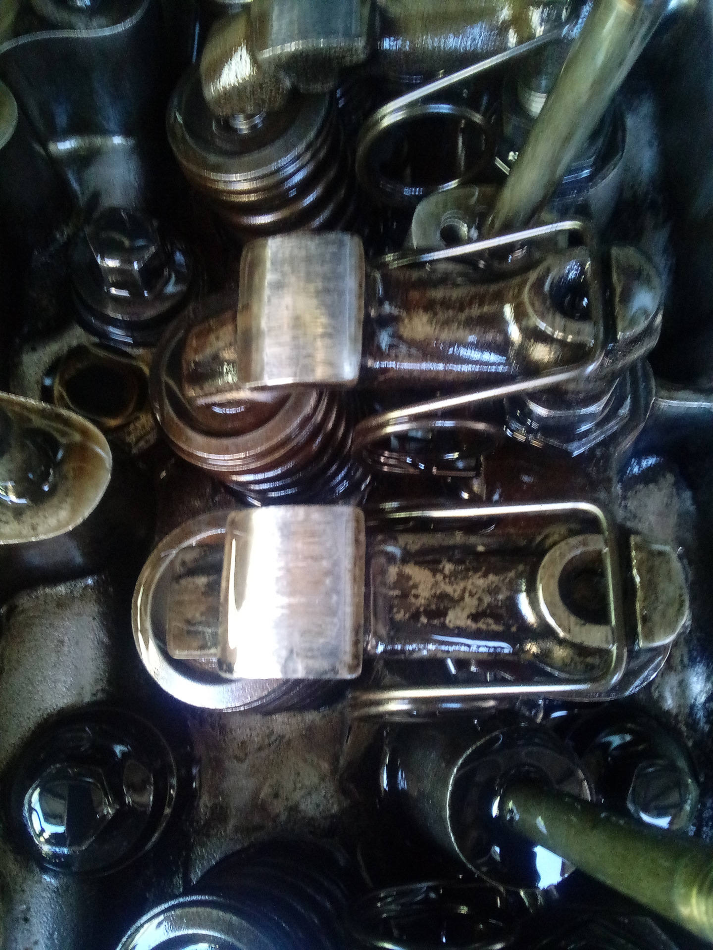

Задиры на рокерах и распредвале — результат зажатых клапанов.
Распредвал не похож на 213й, т.к. имеет только один шестигранник между 2м и 3м цилиндрами, а на 213 ещё и между 3м и 4м.
Но это не самое странное.

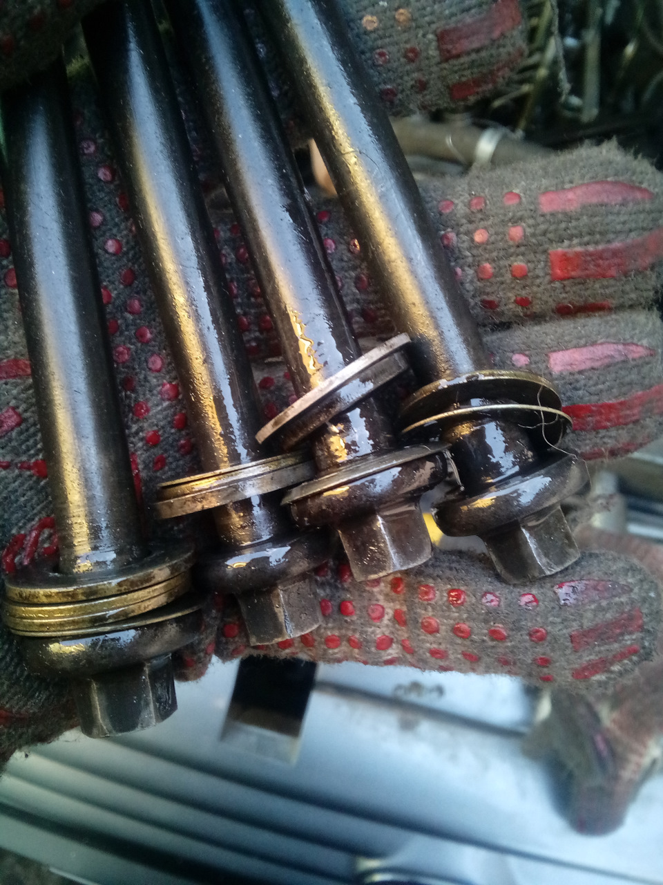

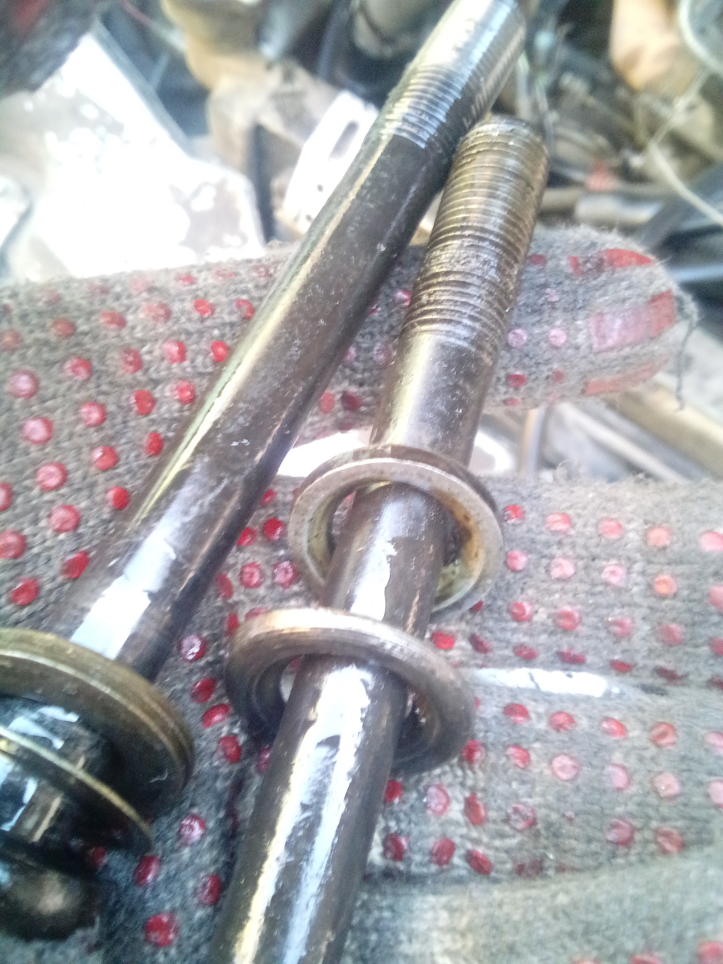

Зачем было подкладывать до 7 мм шайб если длина болта от начала резьбы до шляпки меньше 124 мм?

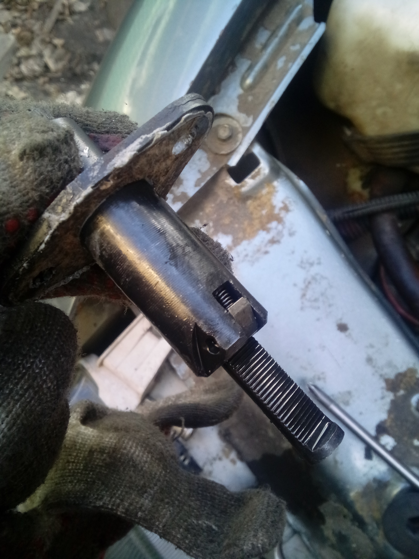

Это автоматический натяжитель Пилот. Пилот работает по принципу храповика. МИНУСЫ: из-за храпового механизма цепь всегда чуть прослабленная и мотор работает громко. ПЛЮСЫ: цепь прослаблена только слегка, и никогда не перескочит. Байки о том что он растягивает цепь это просто байки, ни на чем не основанные.
Со стандартным натяжителем мотор работает тише. Но надо периодически подтягивать. Если долго не подтягивать то цепь может прослабнуть настолько что перескочит. такое бывает редко.
Еще есть автоматический натяжитель ИСАИ, он хороший, но дорогой

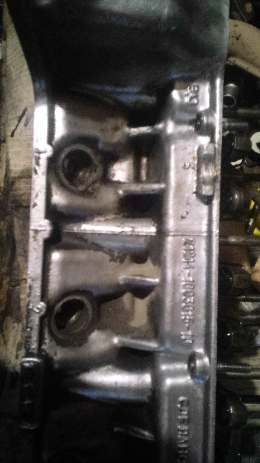

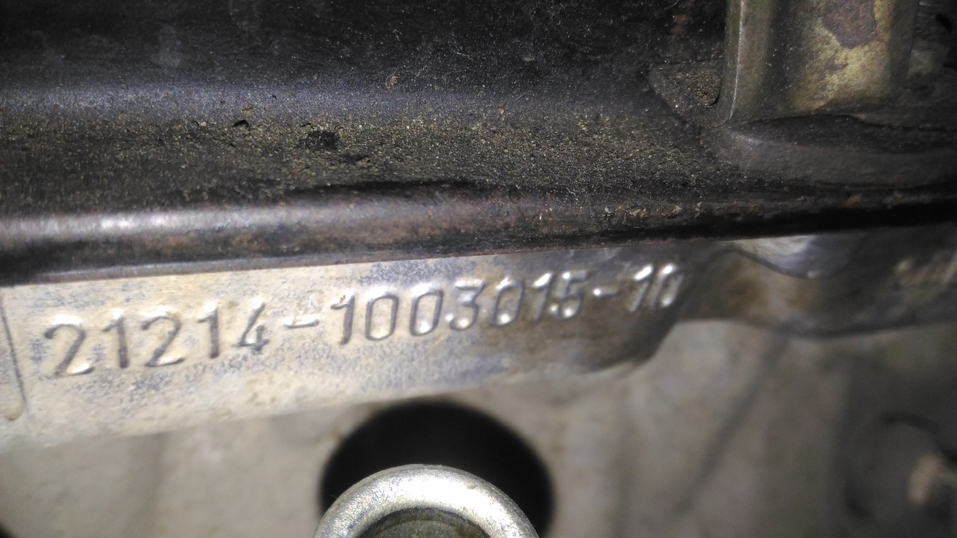

Признаю свою ошибку по поводу ГБЦ, действительно на гбц2130 маркировка 21214-1003015-10, на семёрке 21214-1003015. По размерам не скажу, семерошная но голова уже стоит на Наде.
Не ставил бы ты авто-натяжитель цепи. Из своего личного опыта скажу, он быстрее цепь растягивает. Ну и башмак изнашевается с ним быстрее.

Эти пластилиновые болты(ГБЦ) 2 штуки оборвал пока головку протягивал, заменил все на болты старого образца.
Может так повезло, ведь всего 2 из 10, у меня все нормально затянулись.
От греха подальше…
Krest911
Это качество запчастей. Я года два назад голову снимал, купил новые болты, в синей упаковке типа Вазовские. Короче когда протягивал, один болт не оборвало а он просто растянулся. Не пойму, а зачем ты хочешь бошку менять ?

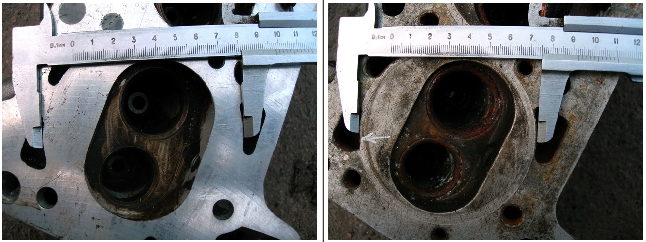

Я не мерил, но говорят что Надина голова отличаеться от классики ? Она вроде повыше.
С 2005 года на классику и нивы ставят 213 ГБЦ, отличия не большие но есть. Семёрка как раз с 2007 и имела такую голову.
Так у нас только блок 213 а голова 2130.

наша — 2130 голова отличается — www.drive2.ru/l/5141316/
может голова уже не своя была поставлена ранее. И распред родной вроде как свой по каталогам 2130 со звездой 2101. и при замене распреда на 21213 читал, что желательно ставить звезду 213 для верной регулировки.
хотя себе на первой ставил 213 с разрезной и так всё хорошо, нормально …
Тут тогда ещё один спор возникает, если 2130 выше чем 21213 на 1,5 мм, то почему я с таким трудом поставил кранштейн ГУРа, который ни как не хотел садиться на площадку кголовки 11го болта ГБЦ? И надо бы уточнить с какого времени ставились те или иные ГБЦ, так как на карбовых и инжекторах они всё ровно отличаются каналами впуска.
edchel
У меня Надя инжекторная и головка промаркирована со стороны свечей
наша.
у меня такая же на инжекторной…
edchel
Вот тут lada-autodetal.ru/golovka…130-1003011-20-v1800-inzh. пишут, что "Головка цилиндров ВАЗ 2130-1003011-20 конструктивно не отличается от головки 21214, но имеет увеличенную камеру сгорания. Камера сгорания выполнена с размером 81х53 мм и объемом 34,3 см куб. В отверстии камеры просматриваются две фрезерованные ступеньки высотой около 1 мм. Головка 2130-1003011-20, делается из отливки 21214 (поэтому на ней номер 21214), путём фрезеровки камер сгорания."
И от того у меня возникает мысль — взять 214-ю голову, и фрезернуть камеры сгорания до нужного размера.
Отливка для нашей отличается маркировкой — с -10 на конце.
21214-1003015-10 . Если бы отливка была одна и та же, то наверное не было бы смысла её как то выделять.
Подозреваю, что кроме проточки камеры у неё ещё что то есть …
может каналы охлаждения отличаются, как у карбовой головы 2130 www.drive2.ru/l/5141316/ . (хотя у 214 возможно и так увеличена)
или может ещё что то.
Вот — попросим Krest911, чтоб в следующий раз, когда обе головы будут рядом на столе повнимательнее посмотрел на отличия и нам рассказал)…

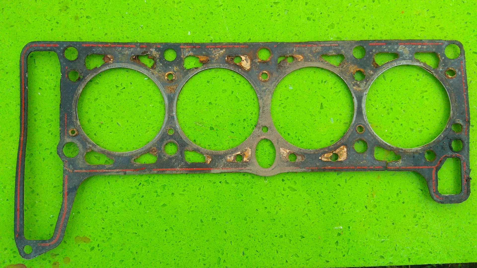

Я тут кстати сравнил две прокладки нивскую и классическую, у нивской кольца круглые, а у классики овальные.
По словам прошлого владельца, мотор был прокапитален так как жрал масло, чадил, и машину за 85к в течении 2х лет ни кто не хотел брать. Я обнаружил, что клапаны были поджаты, видимо чтоб не стучали, так как после регулировки цёкот усилился, также обнаружил распредвал не нивский. В цилиндрах присутствия масла не заметил, есть люфт поршня, есть элипс (мерил нутромером). Так же есть подозрение, что забит катализатор, т.к. жрал масло, значит вся гарь и сада на нем осела.

Видимо у мастера при сборке осталось много лишних шайб и он решил их натолкать на эти болты)). Хотя по штату там одна очень тоненькая, я в продаже таких не встречал…
Натяжитель Пилот. Многие хвалят, я в своё время выбрал ИСАИ, (переставил на вторую Надю)…
Читал много не добрых отзывов про пилот, поэтому тоже думал о заказе ИСАИ, но пока есть этот, с ним поездим.
