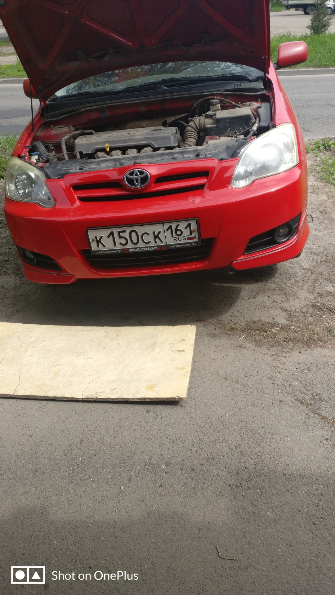

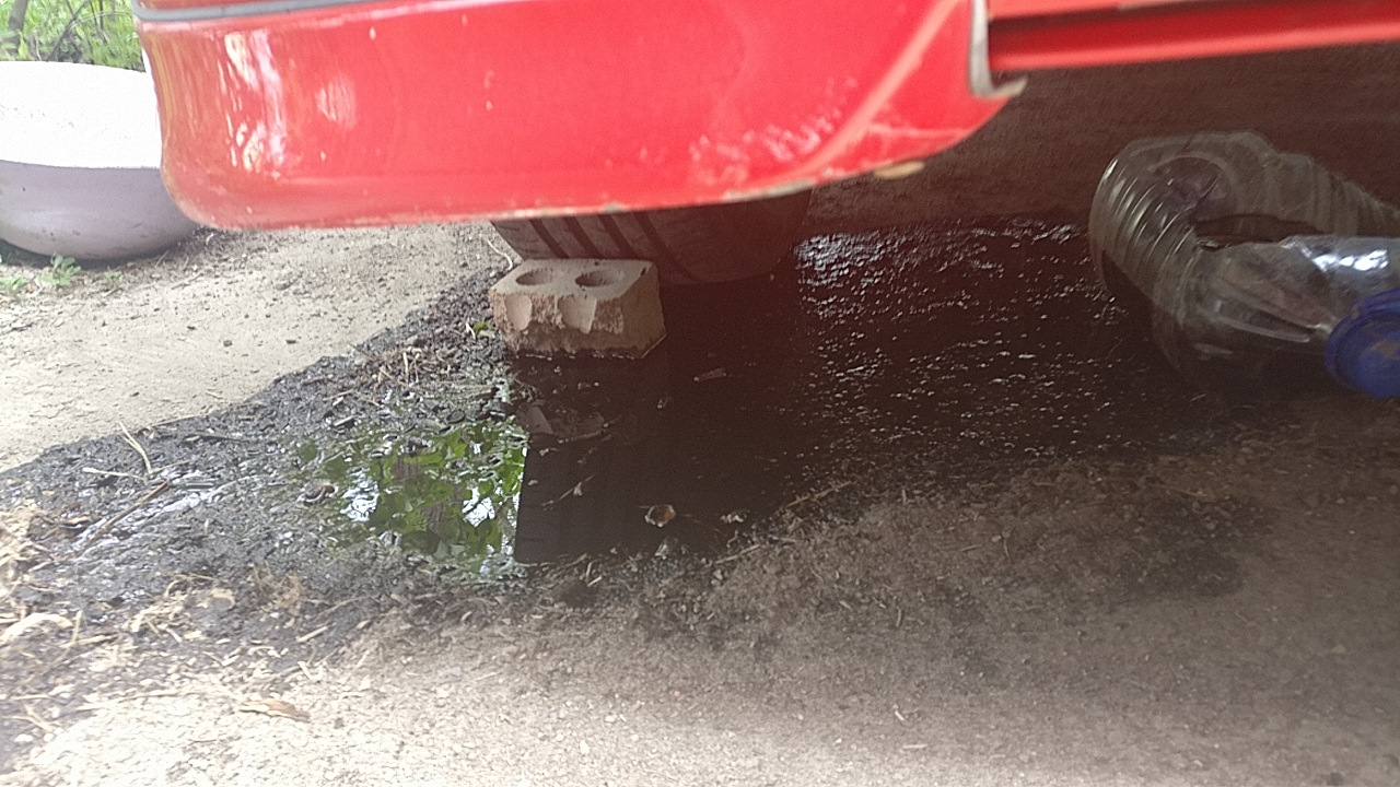

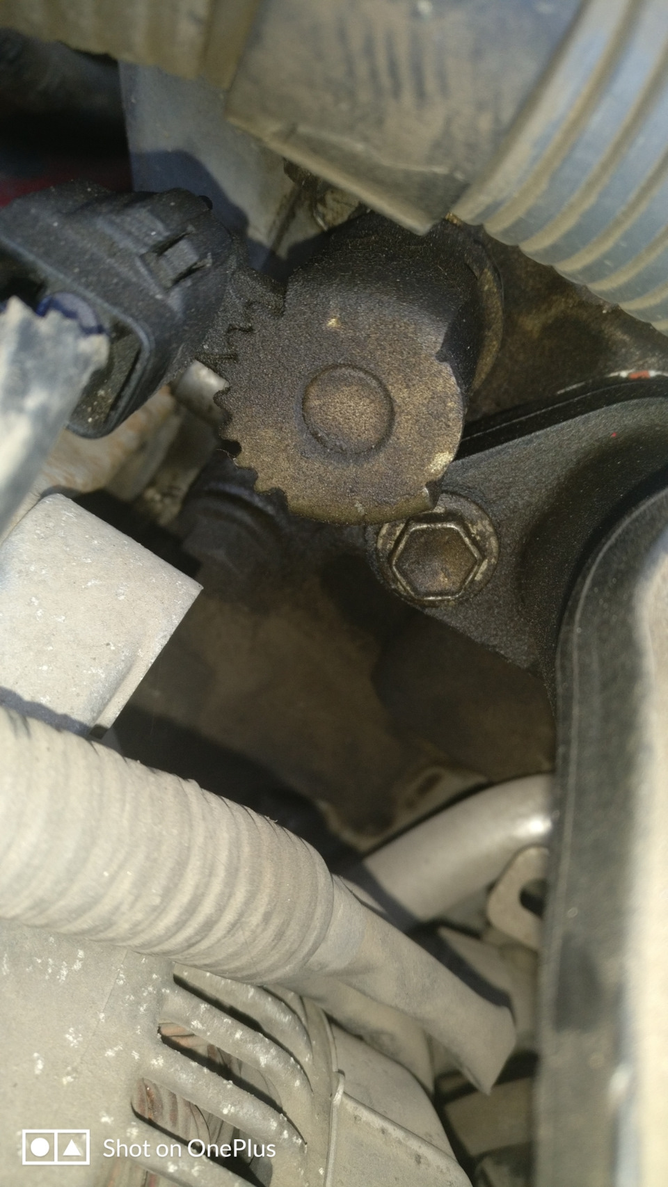

При пробеге в районе 1500 км на масле Волга Оил 15w40 из под капота начал раздаваться пугающий меня стрекот. При этом звук этот появлялся как при запуске на холодную, так и на теплую, после простоя авто после поездки. Примерно через минуту после запуска этот шум пропадал. При пробеге 1900 км шум усилился.

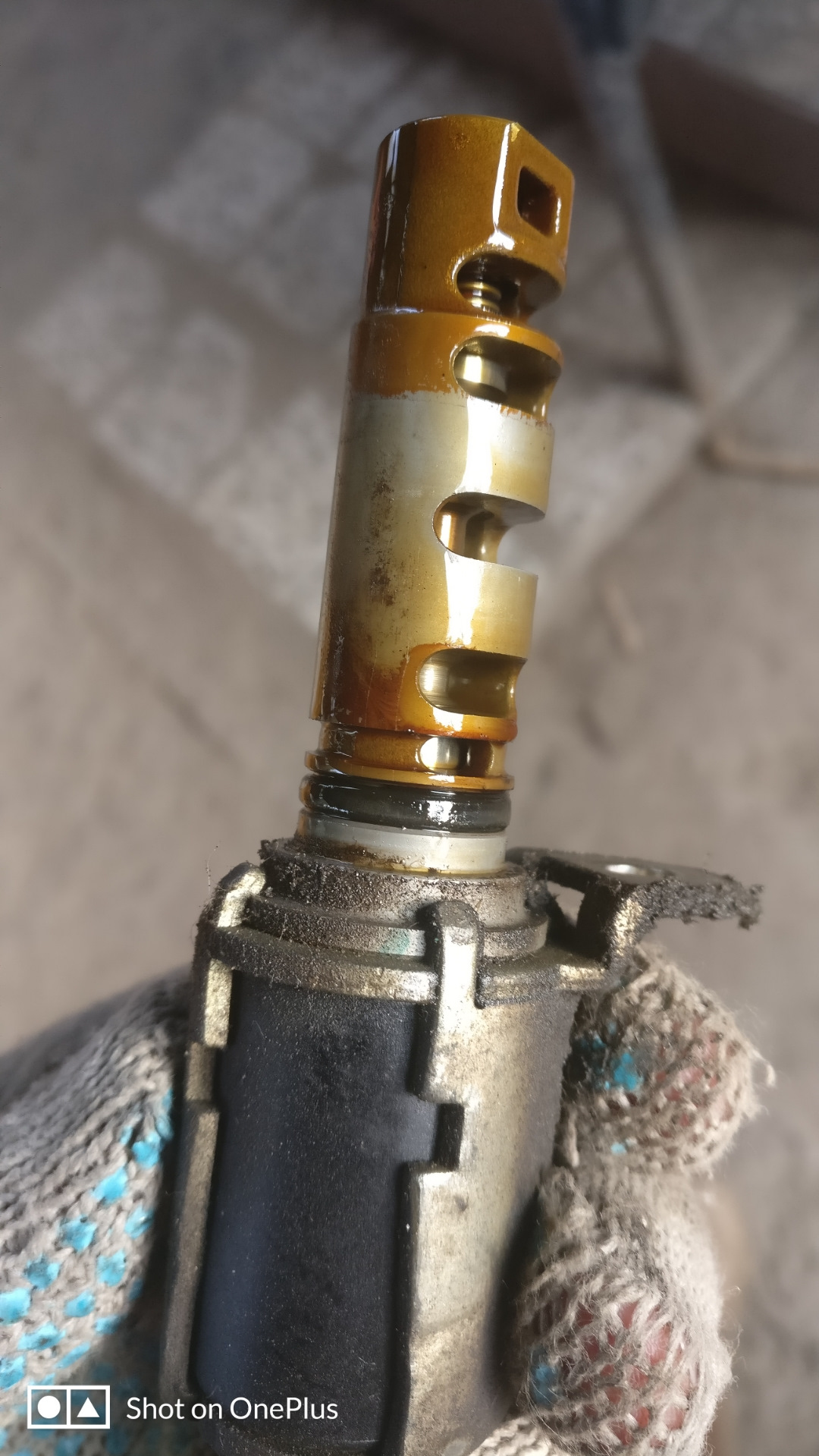

Грешил на то что навернулась муфта vvti, забился фильтр или заклинил клапан vvti. Так же были мысли что с масляным фильтром беда какая то случилась ибо поставил неизвестный мне ранее МВ Motorsport.

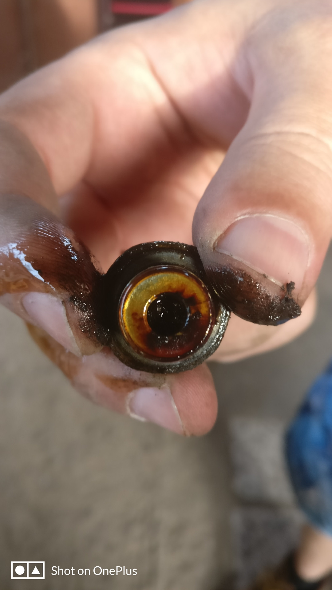

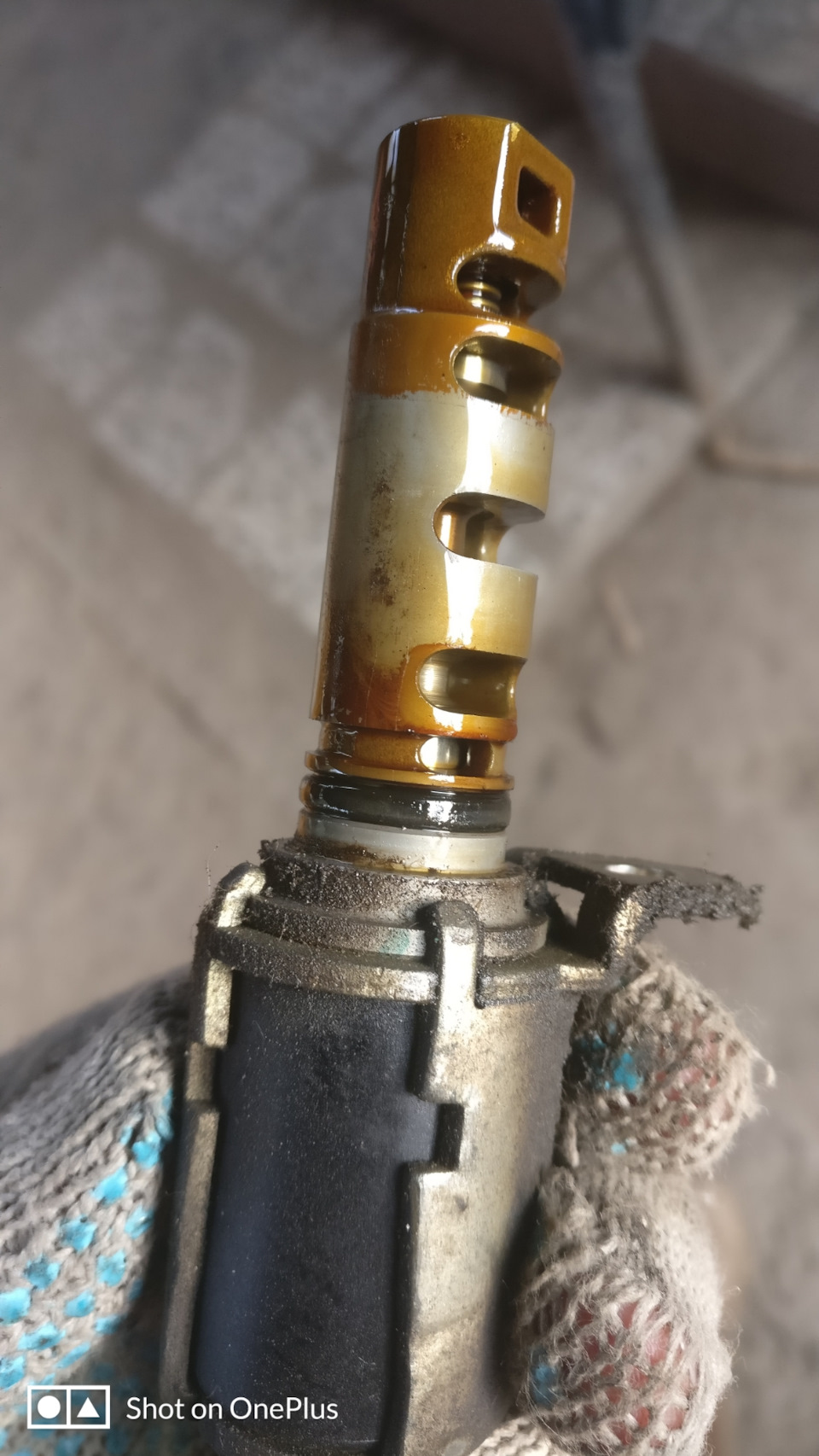

Решил начать с чистки клапана и сетки. Увидел что из под клапана течет масло. Причем не потеет, а довольно так бодренько протекает. Колечко на клапан было куплено года 2 назад ещё и благополучно нашлось).
Снял клапан и сетку. И то и другое были чистыми но все же продул очистителем карбюратора. Заменил резиновое колечко на клапане и поставил все на место. Завел машину — без изменений. Шум никуда не делся и меньше не стал.

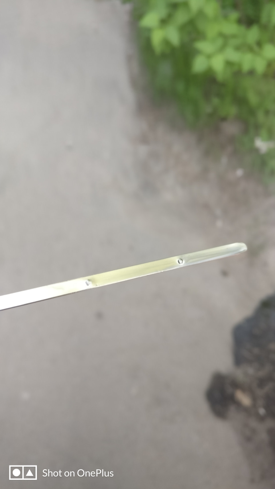

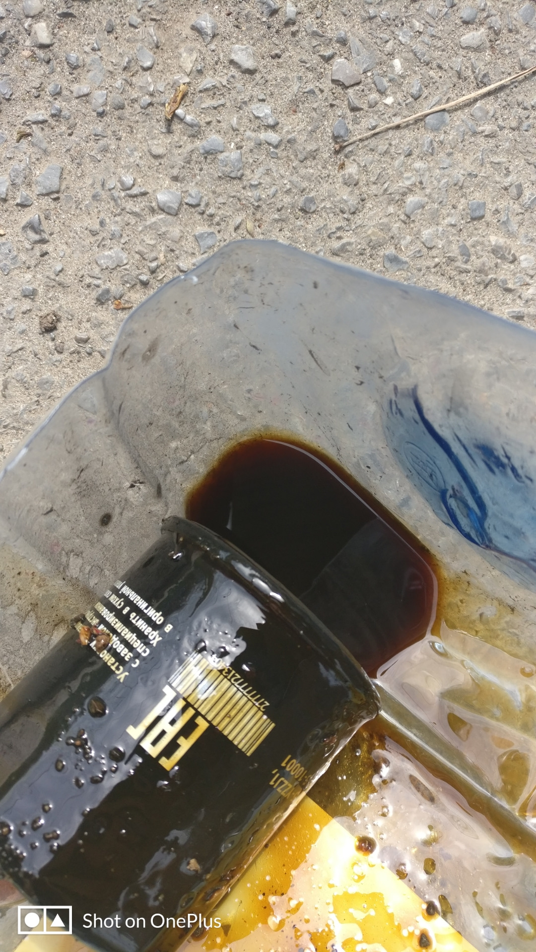

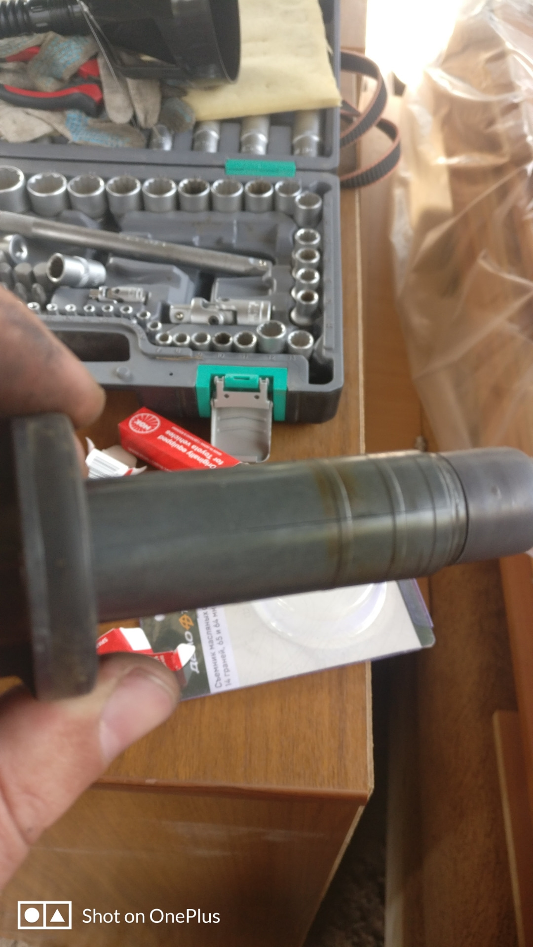

Решил заменить масляный фильтр. Открутил фильтр и увидев цвет масла решил менять и масло сразу ибо слилось оно чёрное как в опе у афроамериканца. Поставил новый фильтр, такой же как и стоял.

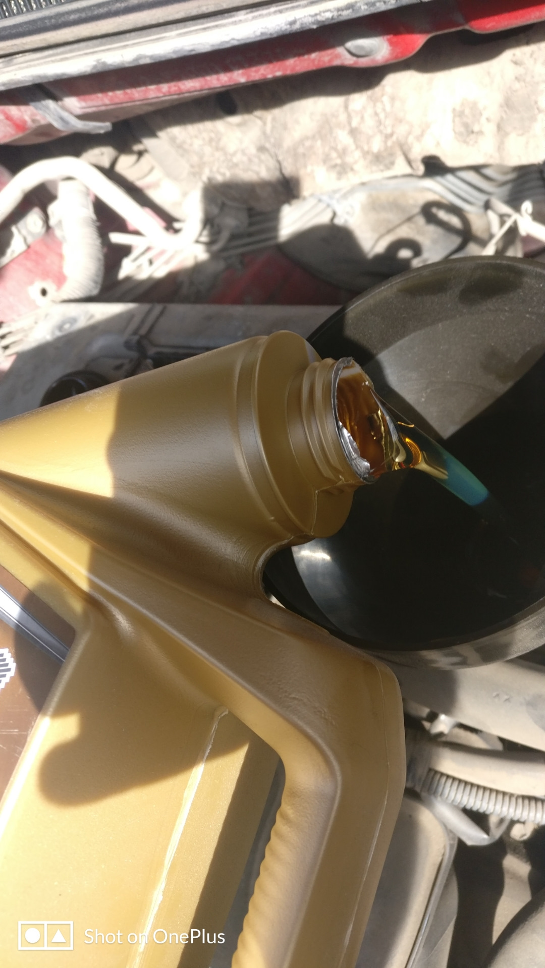

Поддомкратил одну сторону. Открутил сливную пробку подставил тазик и…масло благополучно начало растекаться по асфальту ибо тазик оказался лопнутым. Подставил срезанную пятилитревку и Тула уже дособирал примерно литр масла из двигателя опустив на домкрате морду авто. Стекало минут 30. После этого взял из давних запасов начатую литрушку масла Профикс 5w30 которому скоро Голиков шесть должно исполниться и промыл ею внутренности двигателя. Подождал ещё минут 30. Закрутил сливную пробку с новым колечком. Залил Роснефть клинтек 10w40 на котором думал зиму покатать (осталось ещё 2 канистры). Волгу 15w40 лить не стал. Залью скорее всего в августе после испытания клинтека.
Короче, заводу мотор и вуаля — движок работает снова тихо.
Отсюда возникает вопрос что это было? Волга сработалось за 1500-1900 км или фильтр неудачный был? На Волге практически 1500 км это пробег по трассе. Со скоростями под 140-150 и с обгонами с тапкой в пол. Звук двигателя был такой, как будто в -20 заводился. То есть его не прокачивало что ли до фазика сразу после запуска?

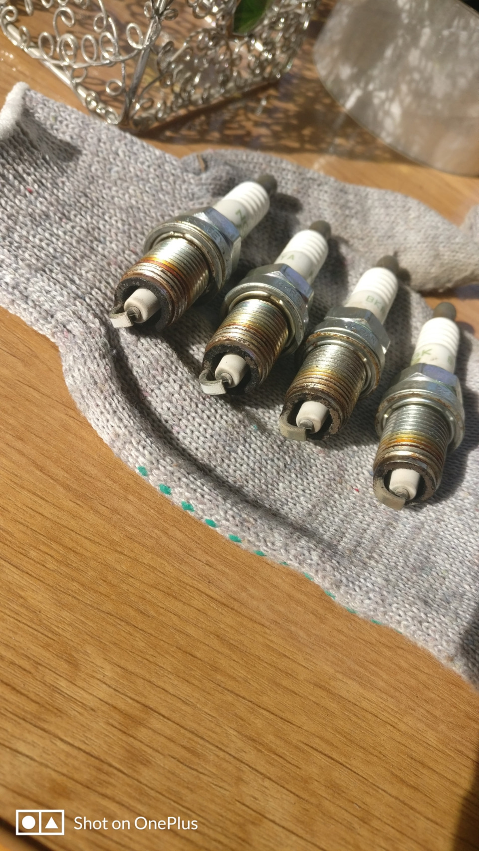

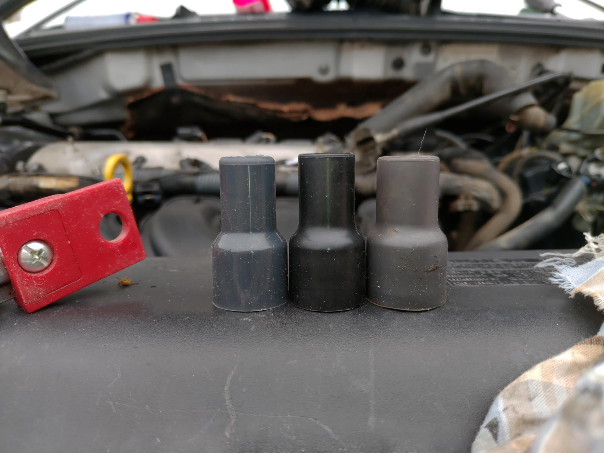

Затем решил заменить свечи. Брал такие же как и стояли NGK BKR5EYA-11 7761. На щамененых пробежал около 30 000 тыс. С виду вроде норм, оставил на запас. Свечи 1 и 2 цилиндра белые…хз что за фигня. В прошлый раз так же было.

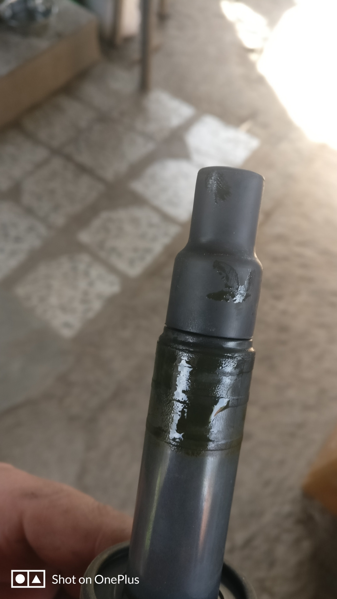

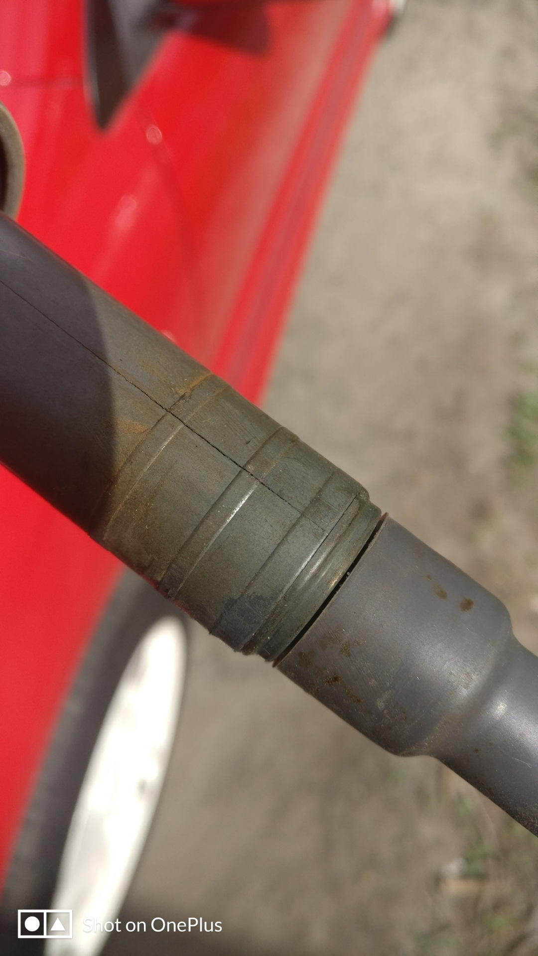

При замене свечей обнаружил что все колпачки надо менять, катушки 3 и 4 цилиндра лопнули по шву и в колодце 4 цилиндра масло (( так что предстоят ещё расходы.
Посоветуйте плиз нормальные наконечники и катушки за недорого и качественно).
Запчасти на фото: 90915YZZJ1, 0892202001

Катушки контрактные, наконечники сатовские топ, ходят долго без проблем и трещин
Пасиб, успокоил)) на катушки дают гарантию 14 дней аж)))
Я за контрактные катушки, наконечники можно и новые .вроде как от следующей короллы подходят, номер не помню
Заказал свой артикул катушек б/у от такого же хетчбека как у меня. Пару за 2300. 10 числа привезут
Отлично .
Да, поставлю их а свои брошу в багажник на всякий пожарный

Треснутые катушки это не приговор.
У клапана VVTi на штоке тоже есть резинка, иногда с неё начинает сочиться раньше чем с внешней.
На густом масле я бы точно двиг в отсечку не крутил)
Так на АКПП больше 6000 не крутится и то только 1 и 2. На 3 передаче примерно до 5.5 крутится. Отсечка на 7 вроде.
Протекла именно наружная уплотнительная резинка. Хорошо что не внутренняя)
