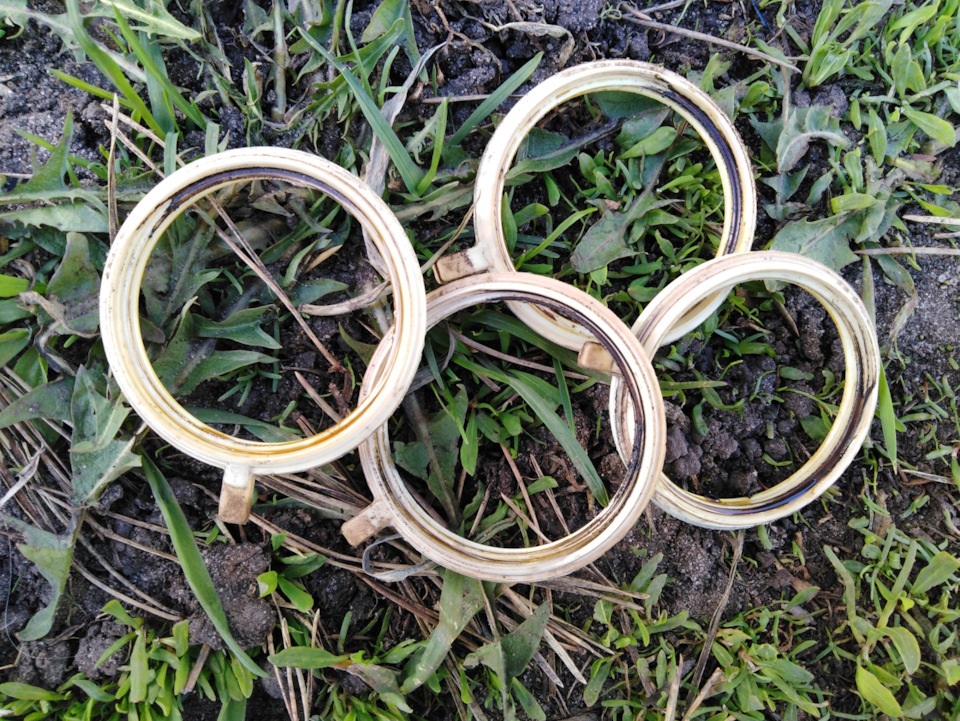

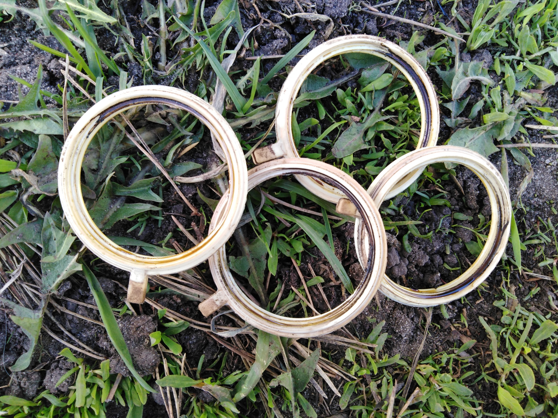

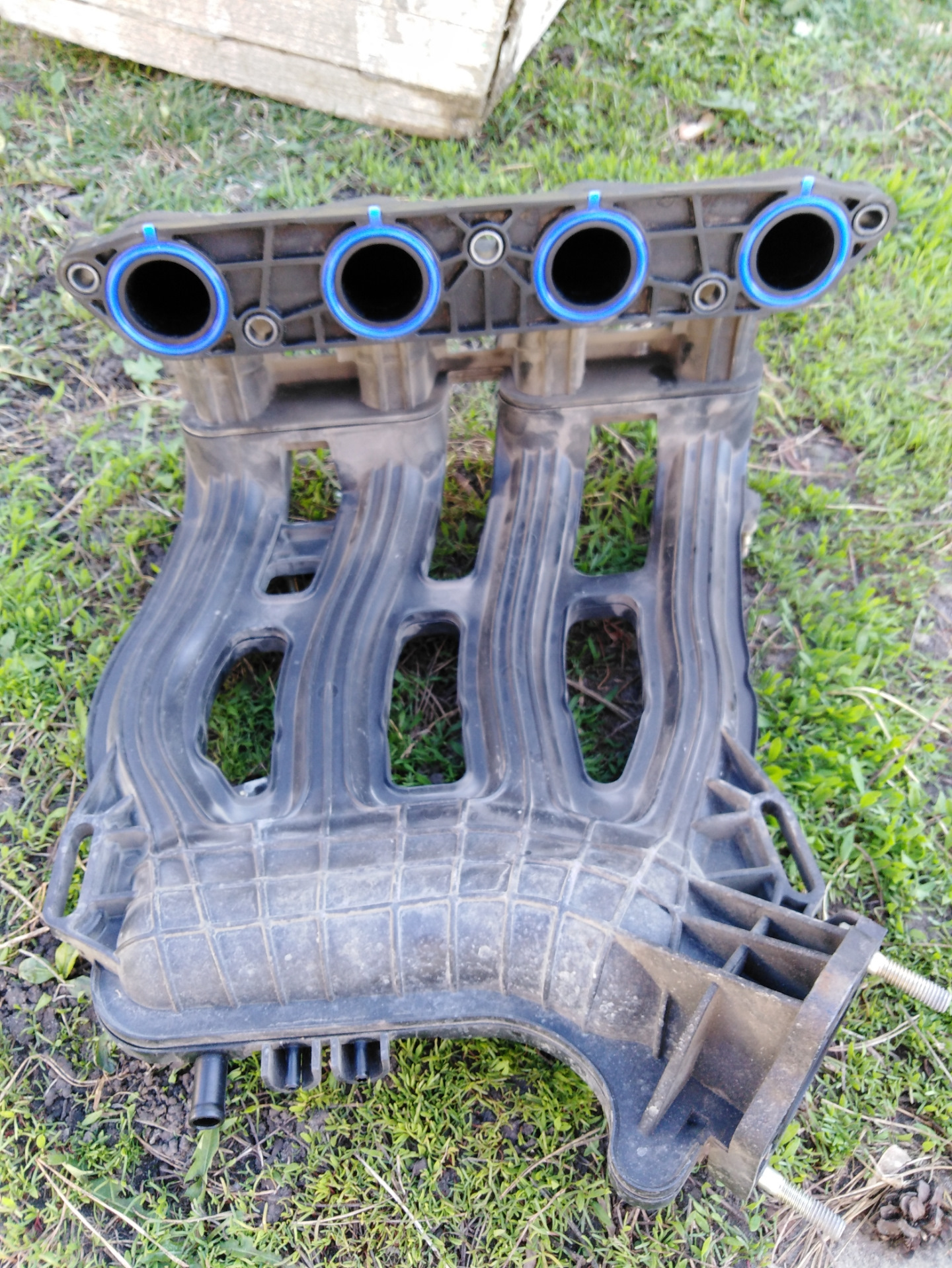

При запуске на холодную стал нестабильно работать двигатель. До этого уже была такая проблема и дело было в уплотнительных кольцах впускного ресивера, задубели и стали как пластик. Стояли белые и опять их хватило не на долго.

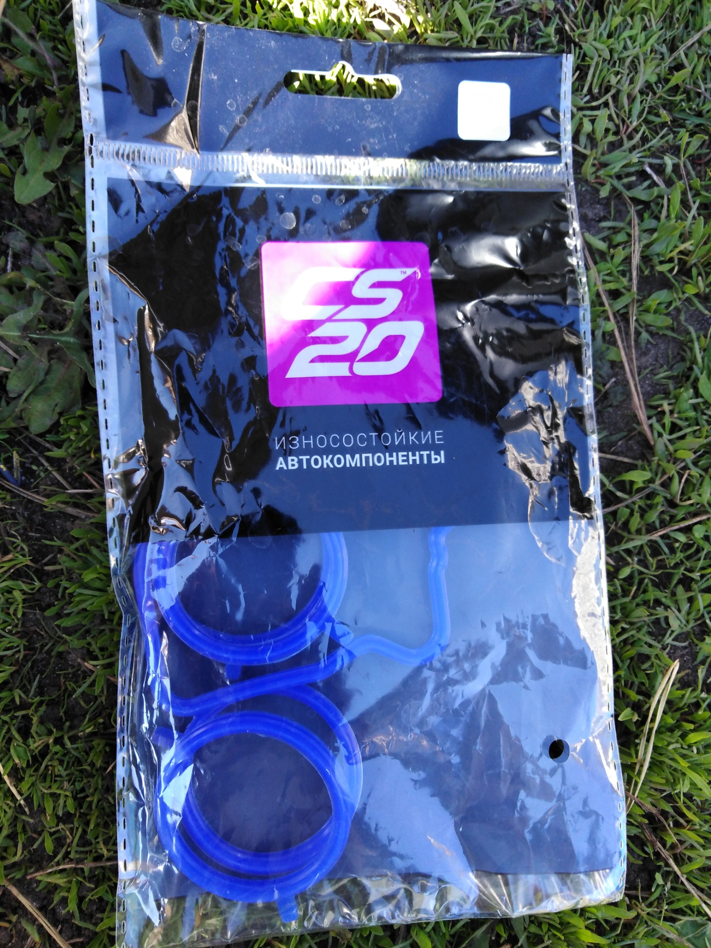

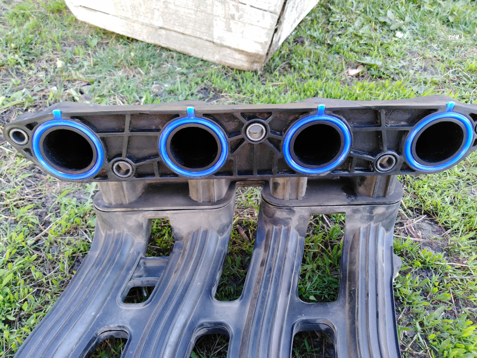

На этот раз решил поставить кольца CS-20 синие. Посмотрим, сравним сколько проживут они.

На форсунках не помню что за фирма. Только помню что такого серо-стального цвета колечки.
По кольцам на форсунки, что ставили.
Вчера дымом проверил подсос не понятно, то ли впускной, то ли форсунка. Из за сапуна особо не разгледеть. Сразу все хочу поменять
поговаривают тоже не надолго и нужны какие то редкие " черные "
Не знаю, у нас только чёрные и продают, недавно купил для замены впускного коллектора, расклеился весь…
в том году комплектом менял, сейчас опять бесо*бить начала, если подсос снова из под колец, поменяю рессивер на алюминий от 120 мотора )
Я уже купил пластик… Вчера.
чего это вы так ? :)

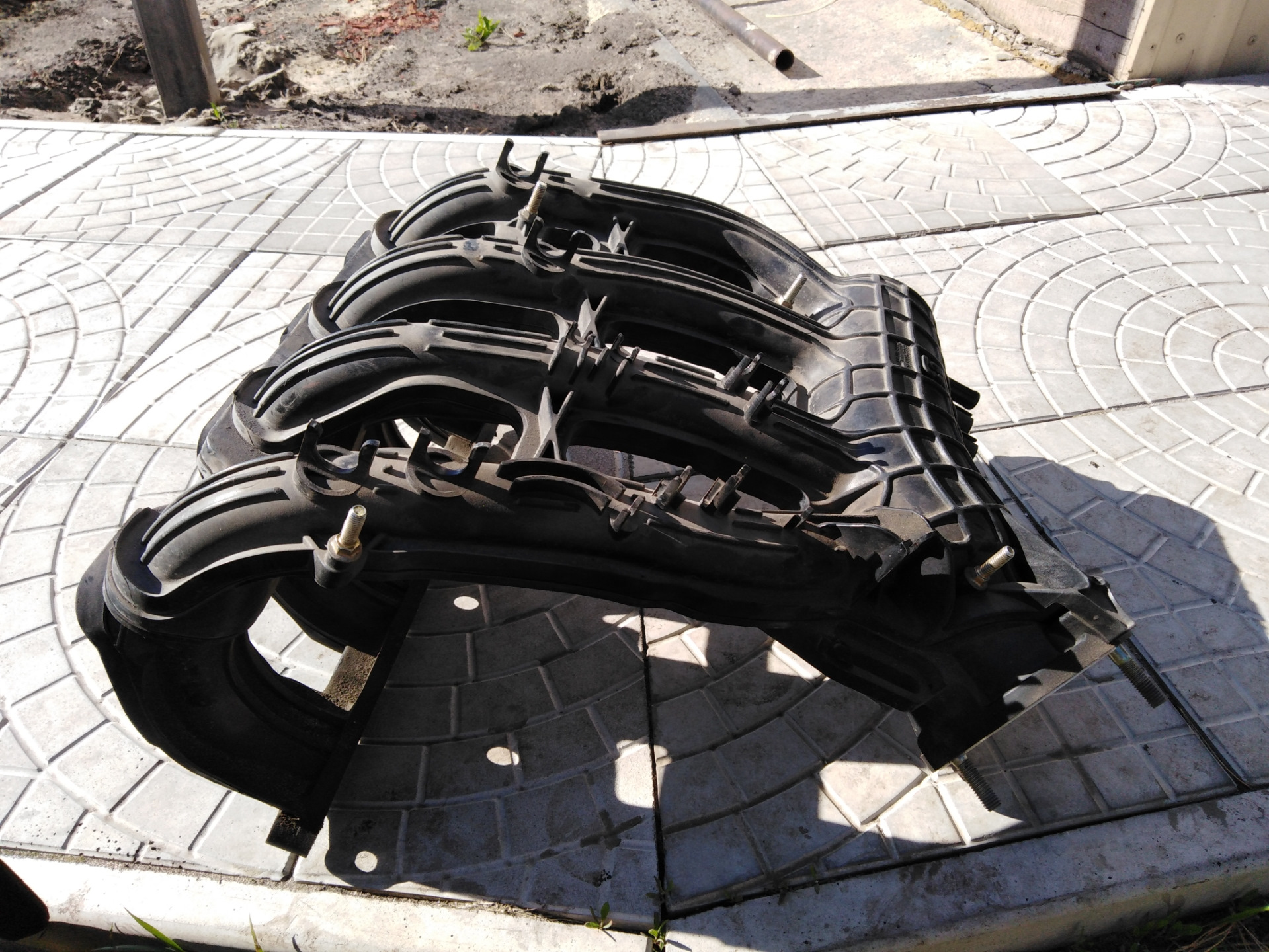

Да сам не знаю, по виду вроде нормальный, завтра ставить буду. Родной стоял на авто 16 лет, надеюсь этот тоже походит. Только кольца белые выну и вставлю чёрные.
Оооо удачи завтра поепаться с откручиванием гаек возле генератора ))))
Я его уже снимал, так что в курсе. Этот болт откручивал после откидывания гены в сторону радиатора, и набор — головка 13, кардан, удлинитель, и трещётка с поворотной головой. Ну и энтой матери в комплекте :-)).
мне из за этой херни пришлось набор ключей покупать ))))
Я обошёлся тем что было. Заодно кольца на форсах заменил. Поставил серебристые, не знаю на сколько их хватит.

Посмотрим сколько эти отходят. А так ничего страшного. Стоят копейки и замена плевое дело.

черные ходят месяца три. Поставил осенью такие же ЦС20 только красные — до сих пор без свищей все. Только их имеет смысл ставить. Белые, черные — шлак.
А есть ли разница красные, синие ? 🤔
Я думаю нет.
